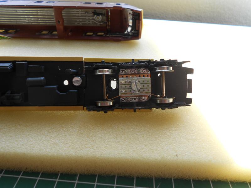

@Robert,
Was even zoeken, ik wist dat ik foto's had, maar ik heb ze gevonden. Ik maak nog wel een keer betere foto's, maar zo heb je een idee.
Ik heb 'm via Marktplaats gekocht; ik moest wel een draaistelframe repareren maar dat is gelukt. Ik heb nog niet kunnen testrijden want hij is voor 3-rail. Gaan we ook binnenkort veranderen.

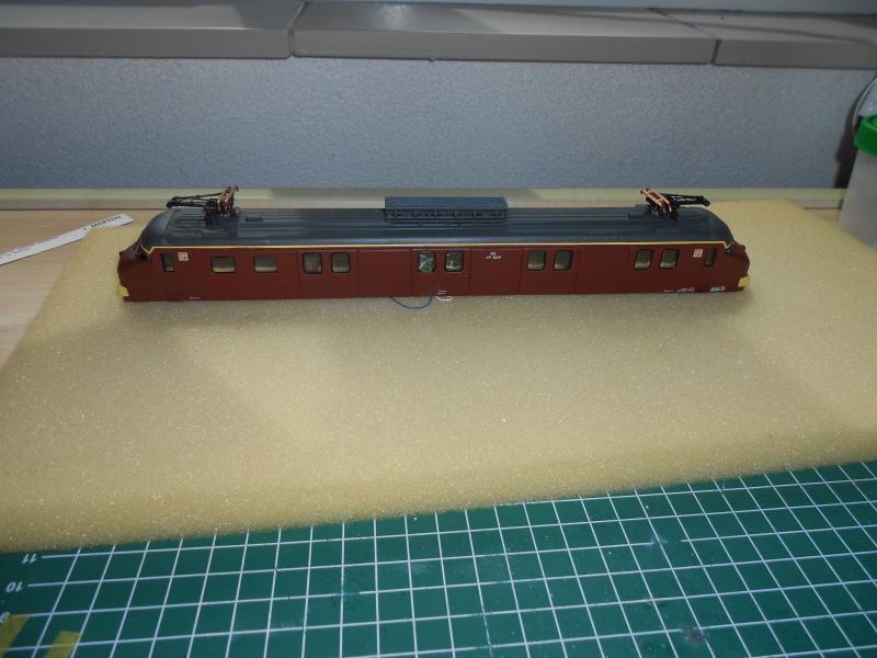

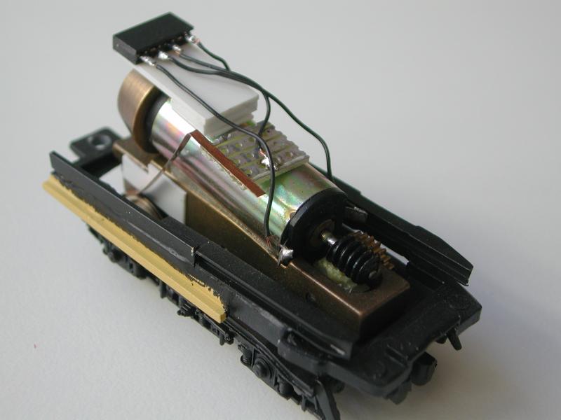

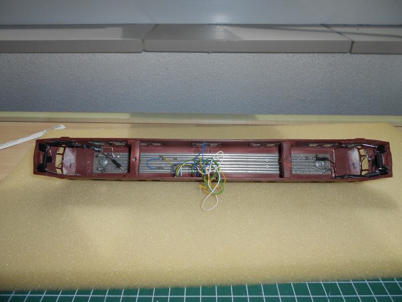

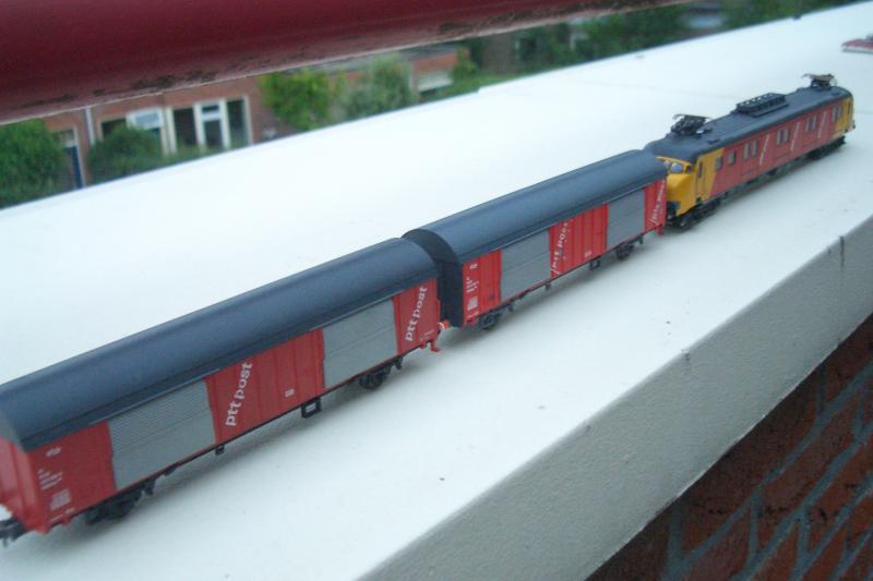

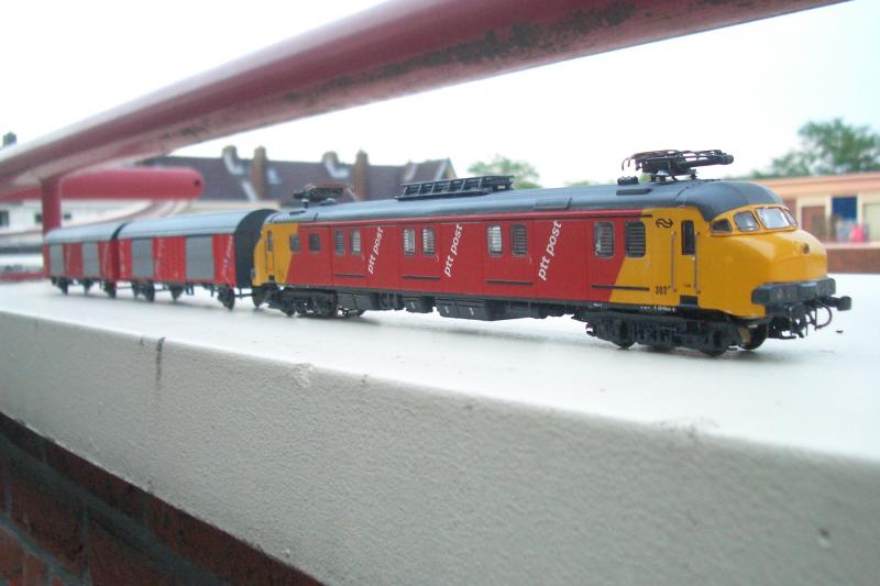

Zoals jullie kunnen zien heb ik er lang over gedaan maar de MP3000 van THS is klaar.
Ik heb niet veel foto's gemaakt maar ik laat toch nog wat zien. Ik heb Ledverlichting ingebouwd, een loopstel gemaakt dat ook spanning afneemt en een gemodificeerde aandrijving van Verbeck. Als laatste een "klaar" foto met een roco postwagen aangekoppeld.

Zeer fraai!

Erg strak, ik ben nog steeds niet zover. Zoveel projecten inclusief een schaal 1:1 auto en sinds kort een huis in dezelfde schaal als de auto.
Jammer dat de kit niet meer verkrijgbaar is. Ik vond het altijd aparte treinen in het 'echie' en ze horen gewoon op een modelbaan in periode 4.
Ik zie dat je de originele THS constructie hebt aangehouden. Bij mij viel het op dat de bak te hoog was en de buffers ook ten opzichte van de Roco PTT wagens. Ik heb dus de constructie aangepast. Origineel moest de Lima motor er in passen dus werd de bak hoger gemaakt denk ik.
Af en toe kijk ik stiekum wel eens naar Philotrain exemplaren, maar aangezien ik het niet kan laten om aan mijn treinen te prutsen/verbeteren is dit zonde denk ik. Ook heeft Philotrain de versie met moderne logo's niet uitgebracht voor zover ik weet.

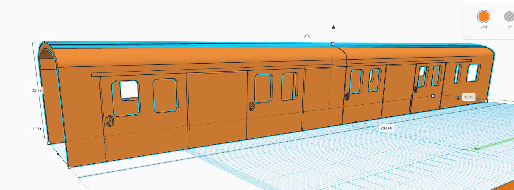

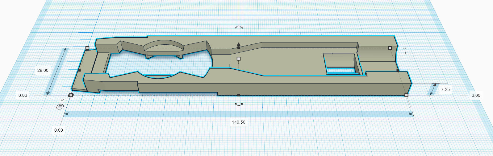

09 June 2024, 19:49:25 »
Projecten bij mij duren nou eenmaal eeuwig, maar soms is er vooruitgang
Ben deze nu aan het printen en met een beetje mazzel gaat het nog passen ook. Dit is voor de originele THS mP 3000, dus met de net niet 1:87 afmetingen (de THS is 5 mm te kort gemeten over de buffers, maar natuurlijk veel beter op schaal dan de Märklin/Hamo, zie eerdere berichten in dit draadje)
Let er op dat het originele frame van THS een grijs randje onder aan de bak heeft wat de totale wandhoogte hoger maakt (dit ws vanwege de originele Lima motor die anders niet past). Dat doet dit frame niet maar om correct te wezen moet er dan een grijs randje op de bak geschilderd,gespoten of gekliedert worden. Daarmee komen de buffers meer op de juiste hoogte als dit allemaal past
Ik ga later wel passen en meten of er ook nog symoba mechaniekjes onder te frutten zijn. Tevens moet er nog gekeken worden hoe de apparatenkasten er onder te hangen, maar ik dacht aan een messing plaat over de hele lengte tussen de draaistellen waar de witmetaal apparatenkasten en zo aan gesoldeerd worden met low melt soldeer. Daartoe moet eerst de messing plaat van een laagje soldeer voorzien worden. Wat ook nog kan is een plak daklood, maar dat gaat doorbuigen denk ik.
Voor de bevestiging aan de kap van het frame moet ik ook nog even puzzelen. De THS oplossing is een beetje vreemd en werkt niet met een motor met cardan assen.
Robert

Robert,
Voor de bevestiging kan je aan de binnenkant van de kap nokken maken waar je van onderaf een schroefje in kan draaien. In het frame dan een gaatje printen en een verdieping om de kop van het schroefje te verzinken. Alleen even opletten dat je het nokje niet voor een raam of deur plaatst.

Re: BNLS-Werkspoor - Bouw THS motorpost
Reactie #41 Gepost op:
09 June 2024, 21:32:22 »
Iedereen zal de kit iets anders hebben gemaakt. Ik dacht zelf inderdaad aan nokken die de binnenkant van de wand en het dak volgen in een soort omgekeerde U. maar dan moet men zelf deze op een voor hun geschikte plek lijmen en de THS binnenframe dingen verwijderen. Tweede deel is net klaar met printen, ik wacht ff af totdat deze afkoelt. Als ik m te snel van de bouwplaat af trek kan deze krom trekken. De eerste past redelijk maar schuift niet genoeg in de neus
Iets houd het tegen en ik zie niet waar, grrr.
Robert

09 June 2024, 23:38:19 »
Ik loop wel een beetje tegen de limieten aan van Tinkercad, loopt vaak vast bij complexe baksels
En dan heb ik nog niet eens een neus geprobeerd
