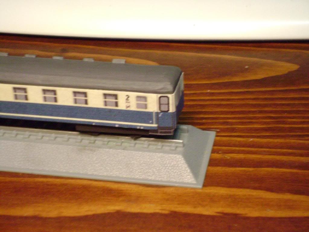

Soms is het tijd voor iets nieuws, de manier waarop ik nu treinen bouw kost me te veel tijd voor ik resultaat zie. Ik dacht kan dat nu niet anders, toen kreeg ik een helder idee, laat ik eens met traffic screensaver tekeningen gaan spelen. Beetje uitvergroten met word tot het juiste formaat, met paint weer bewerken zodat alles wat scherper is en eens printen. Ging goed, nadat precies het goede formaat gevonden had het nog eens op etiketvel uitgeprint, uit geknipt en met een dun laagje dunne houtlijm op een houten rijtuigbak gelijmd. Deze had ik al in 3 laagjes houtlijm gezet om hem gladder te maken, om de lijm lekker te laten hechten en de bovenste helft had ik grijs geschilderd.
En dan is dit het resultaat van mijn eerste probeersel:
Vanmiddag eens kijken of ik zo alle wanden kan doen en wat het dan word, als dat lukt even draaistellen bouwen en die later dan schilderen en alles verouderen. Het verouderen zal waarschijnlijk wel met kleurpotlood ofzo moet want de wanden mogen niet vochtig worden. Het er op lijmen van buisbalgen baard me nog wat zorgen, maar daar verzin ik wel weer wat op, moet in iedergeval iets zijn wat met een klein beetje houtlijm te lijmen is.
Ik kan met deze bouwwijze meer detail weergeven, want het kan nog gedetailleerder als dat de eerste is en met een beetje mazzel bespaar ik een uur of 3 a 4 werktijd bij het eerste rijtuig van een kleur en type en 5 of meer uren bij alle volgende rijtuigen, dan word bouwen misschien weer leuk.
Groetjes Michiel

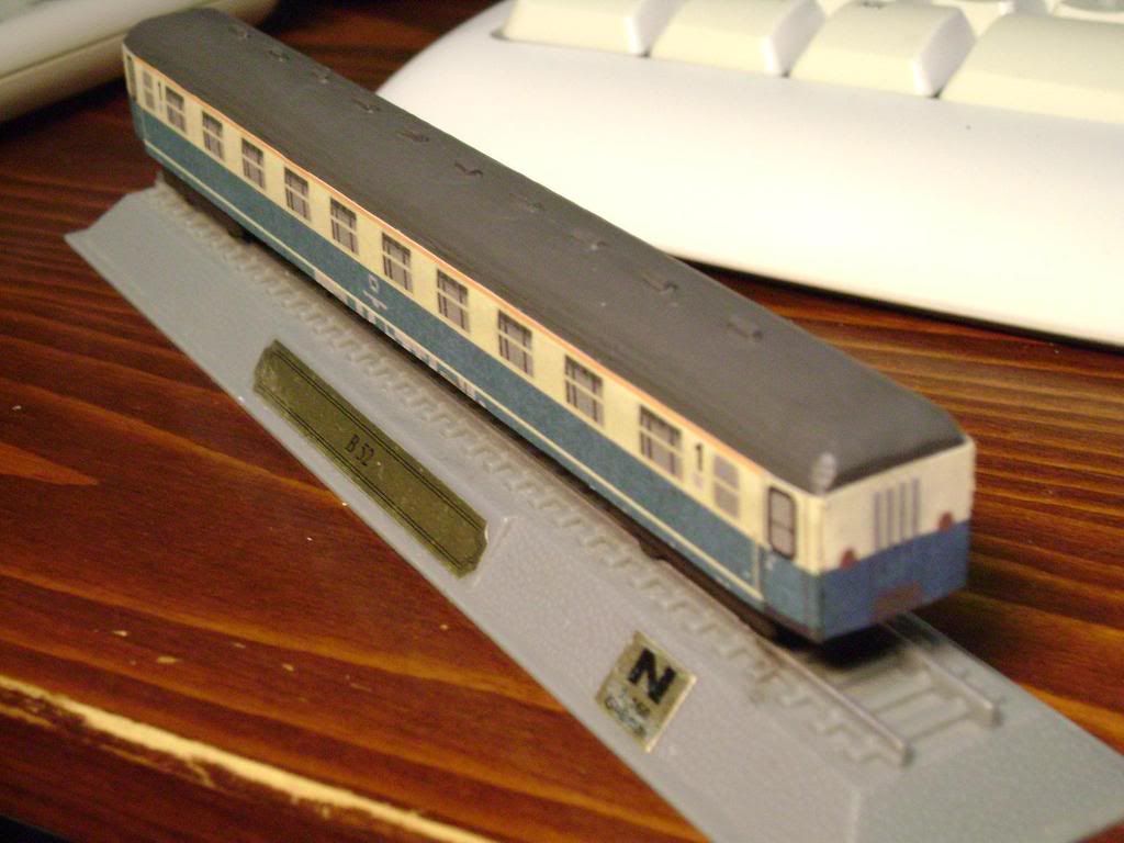

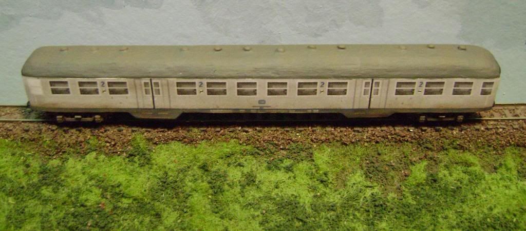

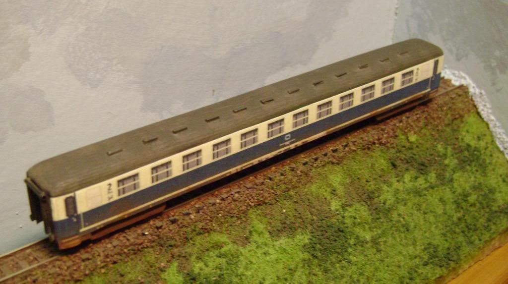

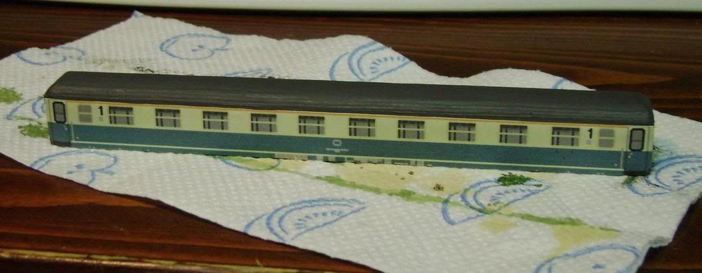

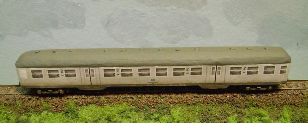

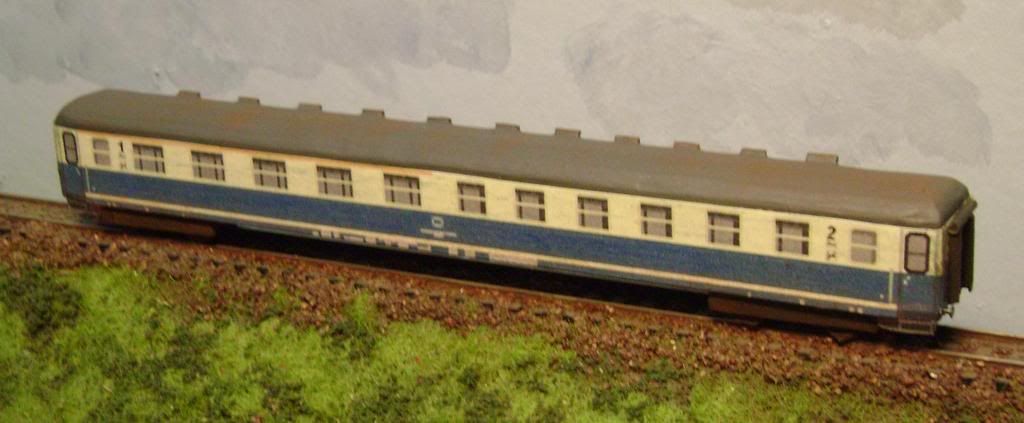

Het heeft even geduurd maar nu heb ik 2 rijtuigen klaar en ik heb al zij en kopwanden voor 8 andere rijtuigen uitgeprint. Dat wil niet zeggen dat ik die allemaal gelijk ga maken, maar je kan het maar vast klaar hebben.

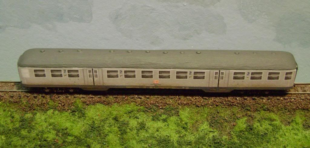

De eerste en lichtste Am202:

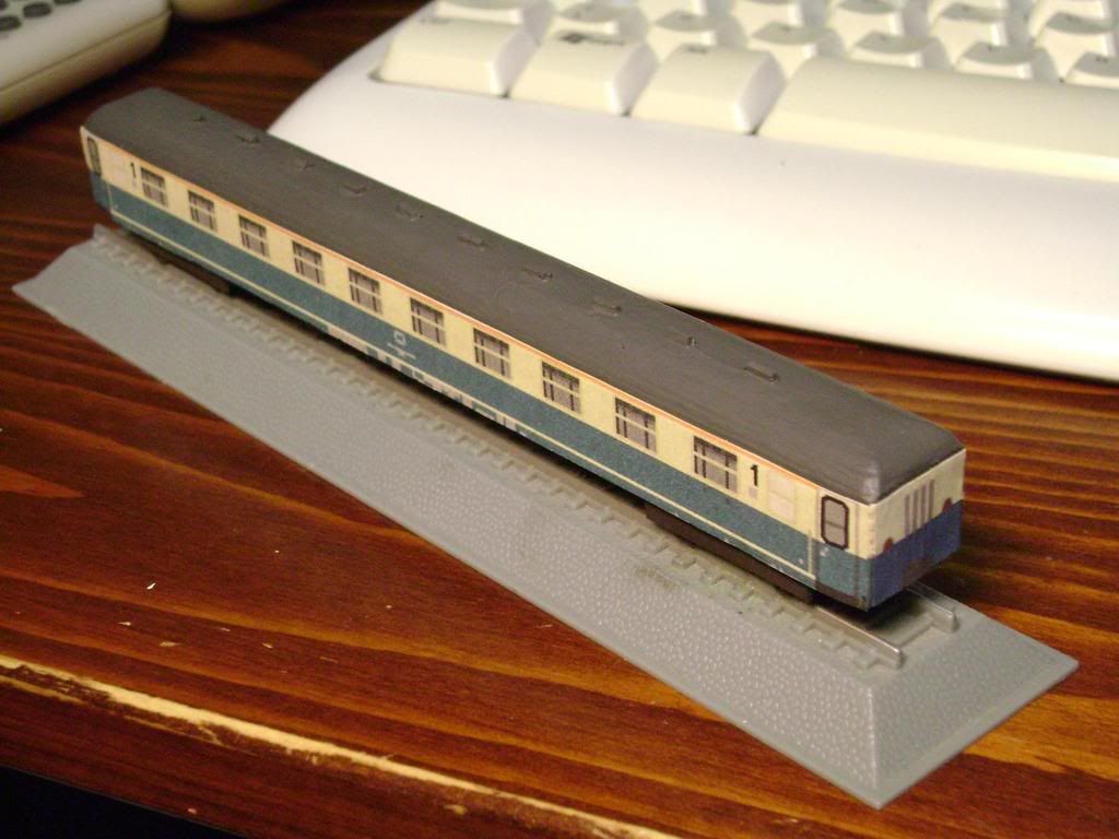

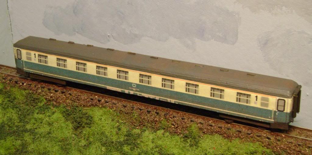

De iets donkerdere maar nog steeds te lichte ABm223:
De buisbalgen van beide rijtuigen zijn gemaakt van geschilderde spagettie.

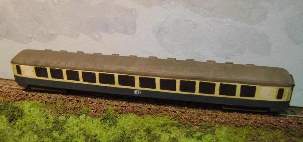

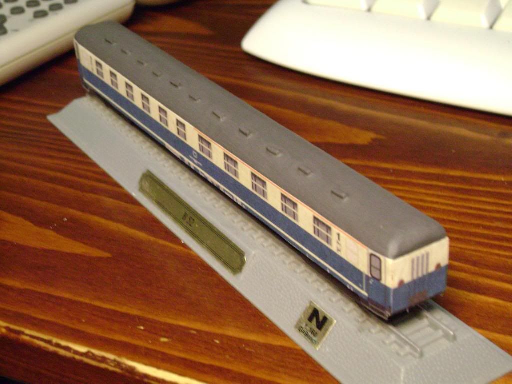

De blauw/beige Bm235 die ik laatst gemaakt had vond ik niet mooi genoeg, deze heeft nu ook nieuwe zijwanden maar die is nog niet helemaal klaar, foto's daarvan volgen nog.
Groetjes Michiel
Berichten: 3031
Re: Materieel verzameling van Michiel(NDS)
Reactie #199 Gepost op:
23 February 2009, 22:54:23 »

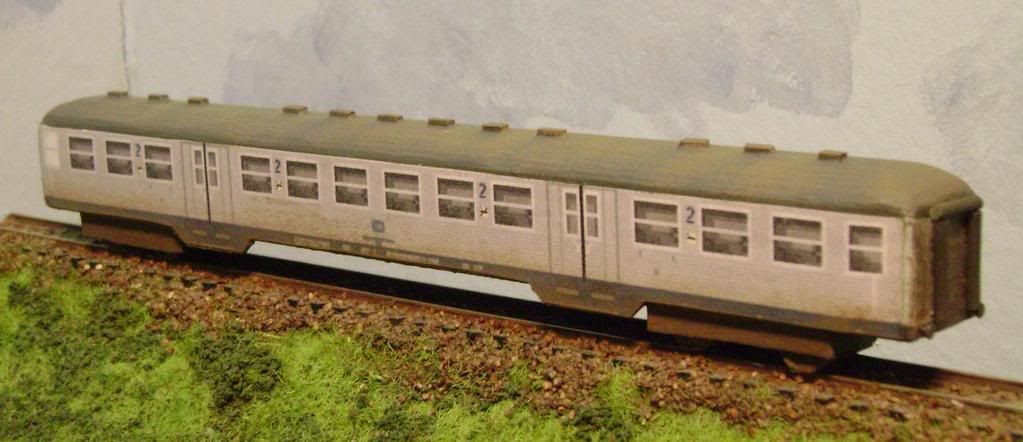

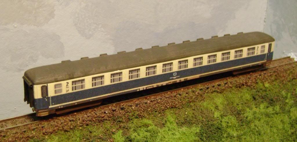

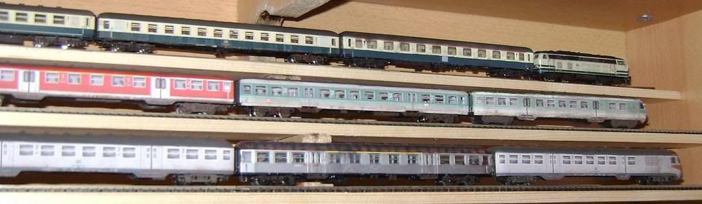

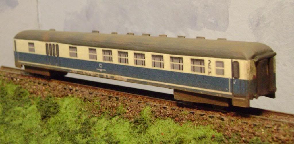

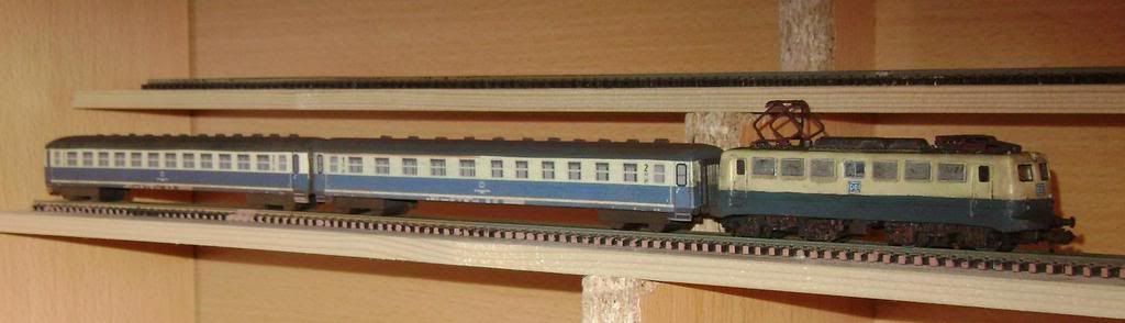

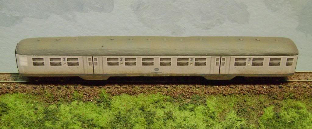

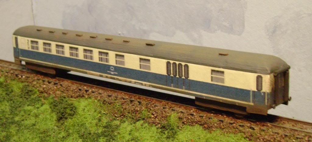

Zo dan nu de foto's van de vernieuwde Bm235, zo was hij:
Zo is hij nu:

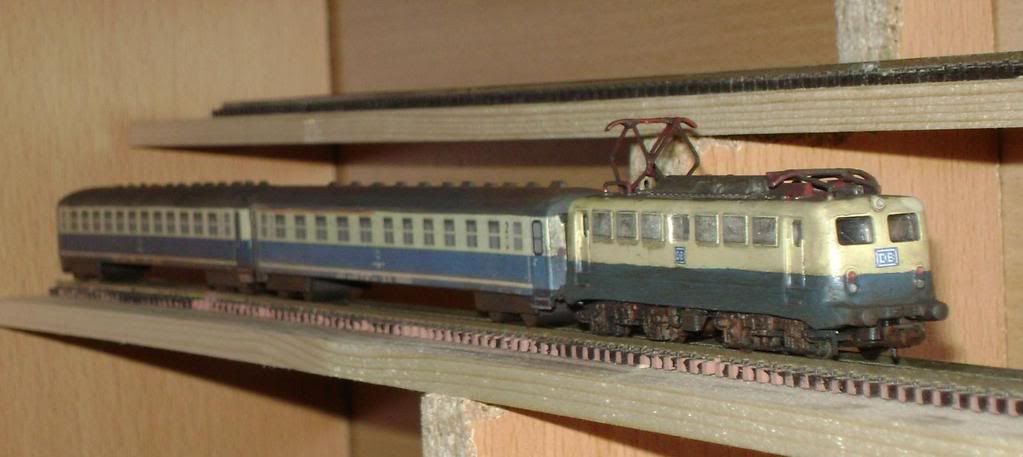

En de complete trein ziet er dan zo uit:
Stam 26 110-253 met Koerswagens Friedrichshafen-Hamburg am 21-06-1984
Groetjes Michiel

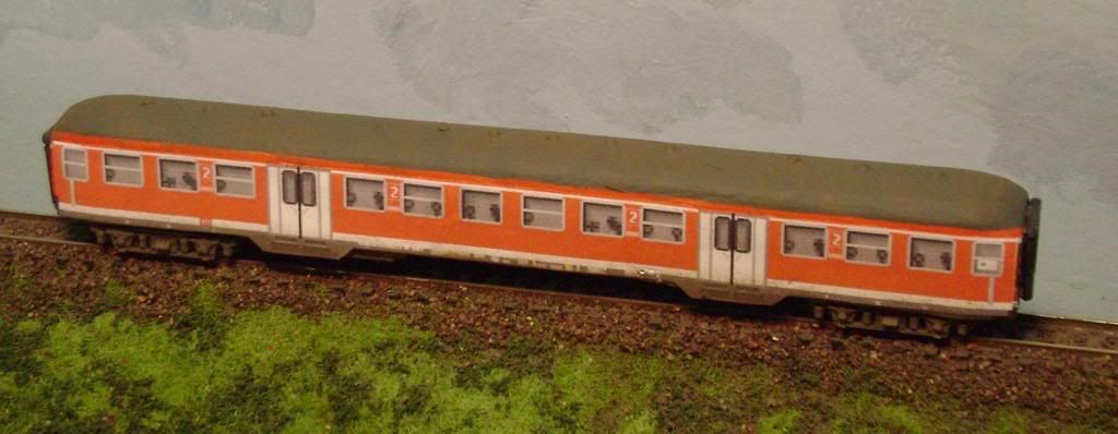

Daar gaatie weer, heb er weer 2 bij:
BDsm273:
Bnrz725:
Groetjes Michiel

Hoi Bob, het verouderen heb ik niet met paint gedaan maar gewoon later met de kwast gedrybrusht, potlood werkte niet mooi namelijk, glimt te veel.

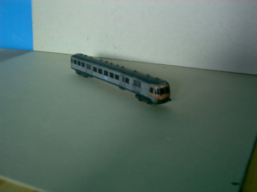

Ik heb inmiddels één stuurstandrijtuig op proef van nieuwe wanden voorzien en dat is nog geen overtuigend succes. Het weg werken van de naad en kleurverschil kost veel tijd en is aan één zijde met veel moeite goed gelukt en aan de andere zijde nog niet helemaal.
Het ontbreekt vooral an de passende kleur grijs voor het rijtuig en een kleur op papier is en blijft toch anders dan een kleur met verf geschilderd.
Hier richt k me eerst even op voor ik met simpel werk verder ga denk ik, maar ik ga op proef 6 bestaande rijtuigen ook van nieuwe wanden voorzien en als dat bevalt mogelijk meer.
Alles hangt eigenlijk af van hoe het met de stuurstandrijtuigen gaat en daar dat ik die in allerlij uitvoeringen heb moet ik steeds weer iets nieuws proberen en bedenken.

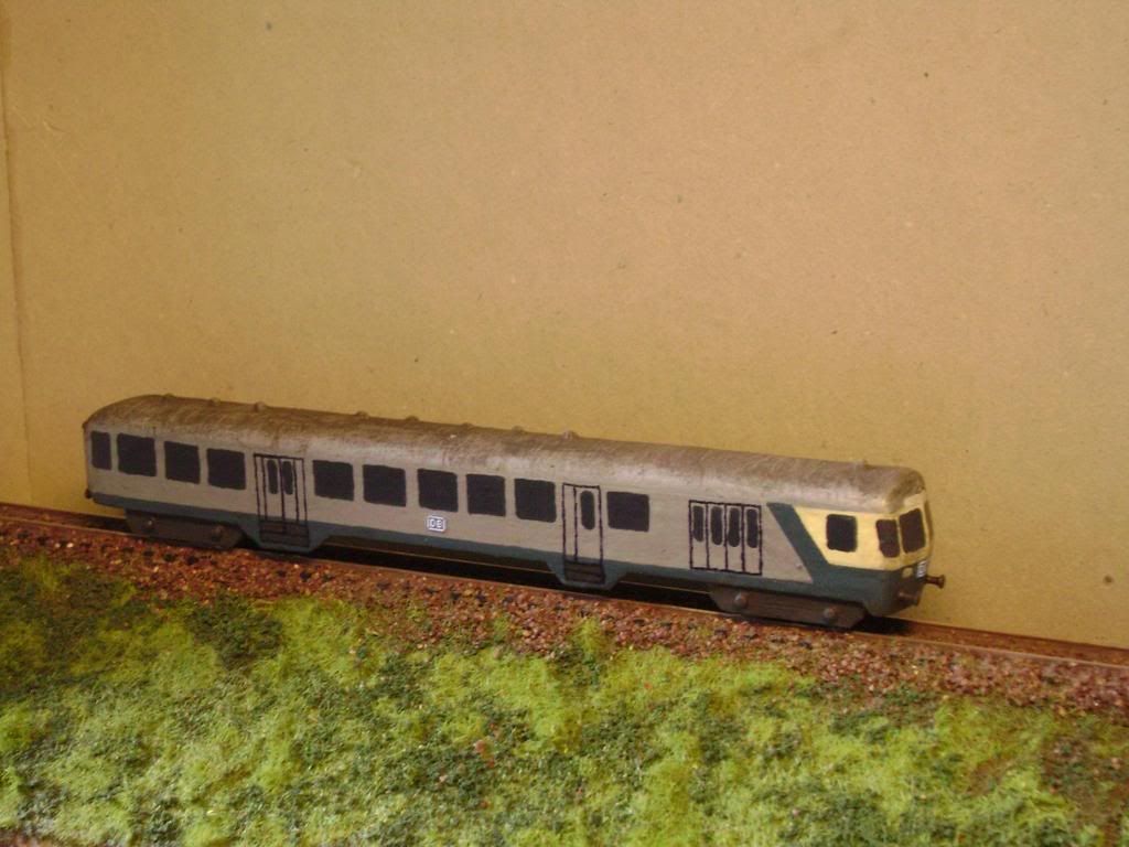

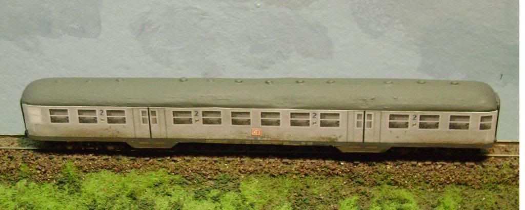

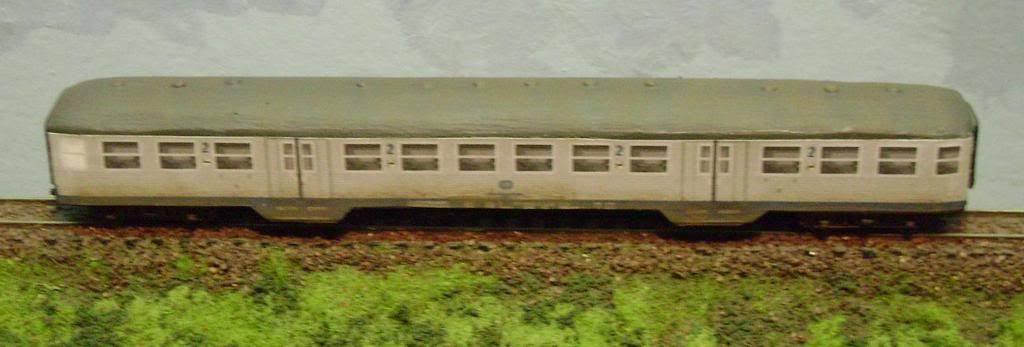

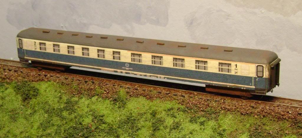

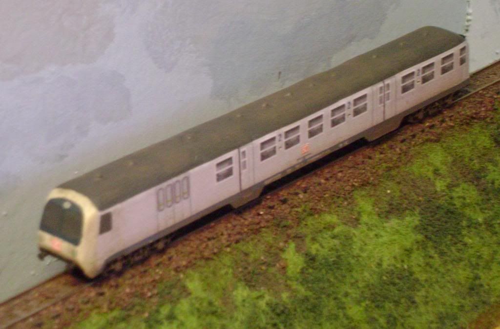

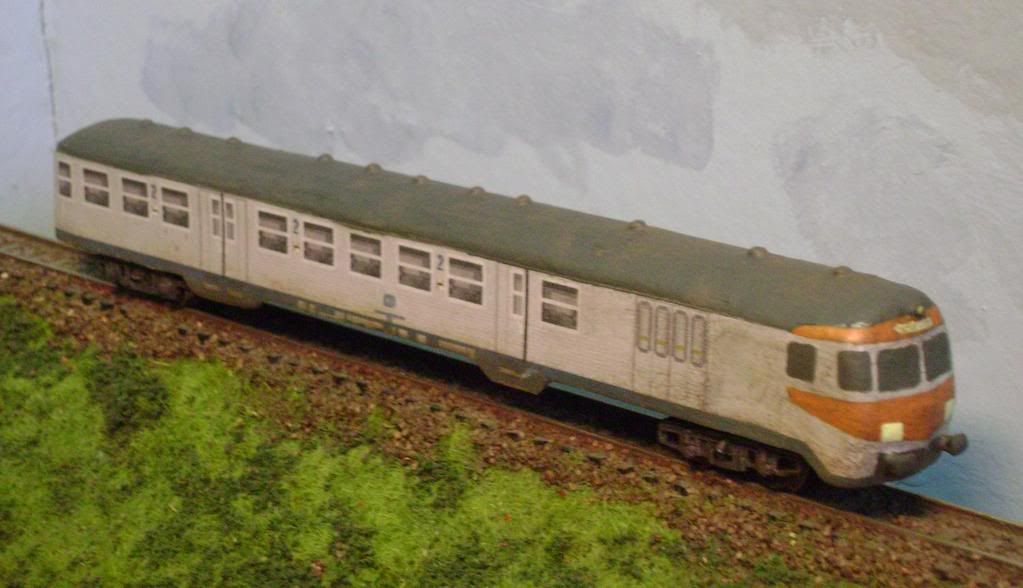

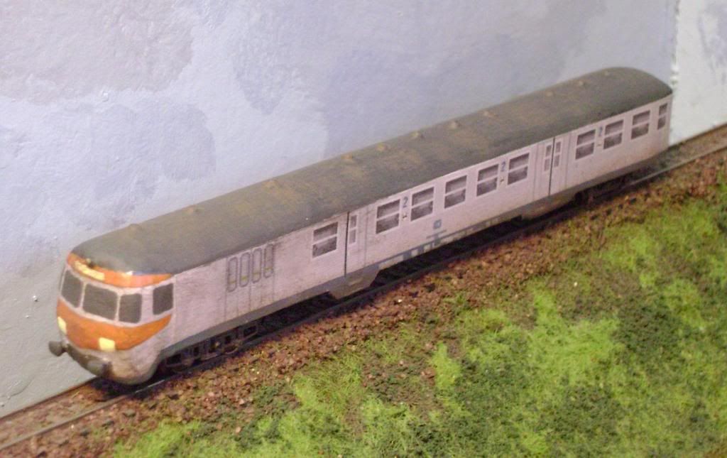

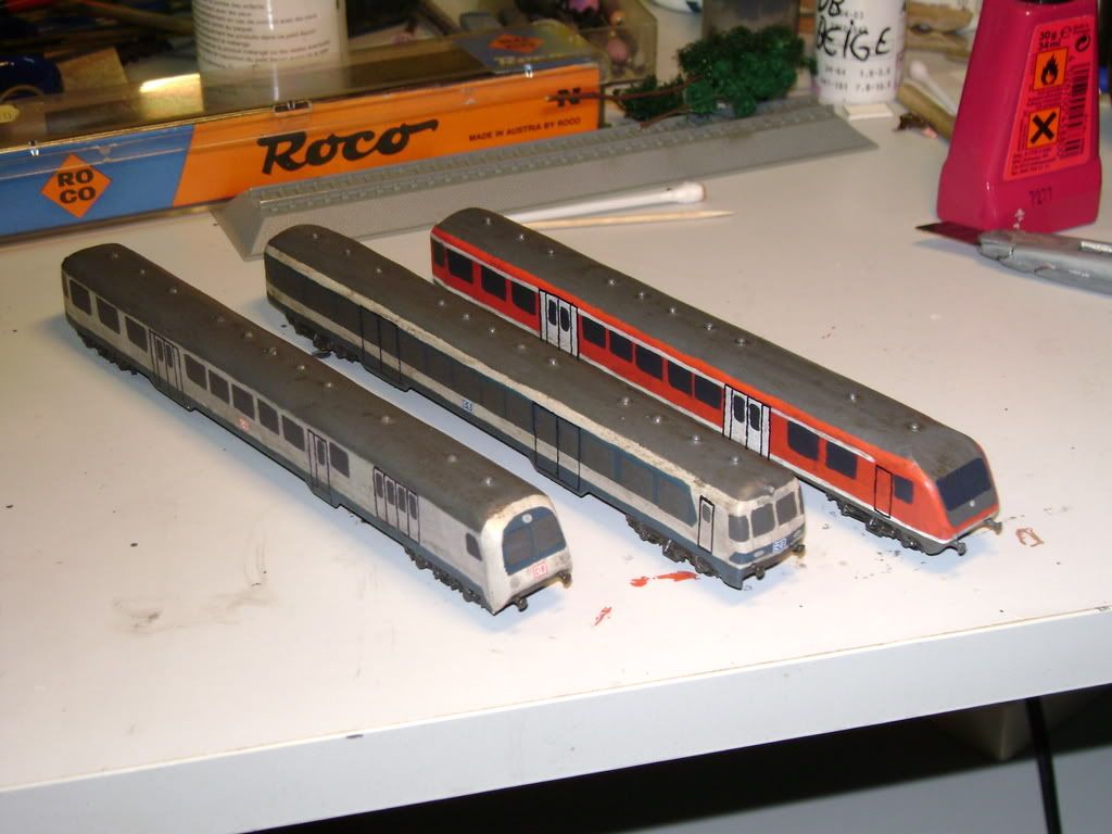

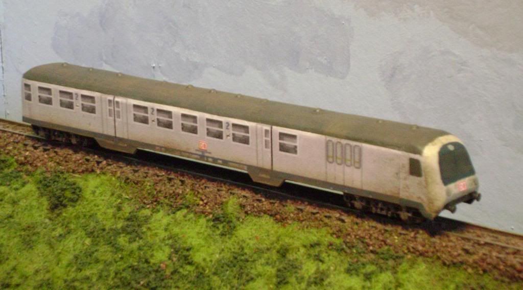

Zo nu kan ik eindelijk laten zien hoe de eerste 3 omgestikkerde stuurstandrijtuigen geworden zijn:
Dit was de BDnrzf740 met oranje snor:
Dit is hij nu:

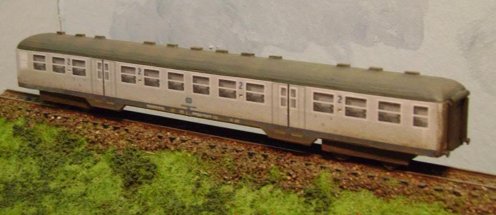

Dit was m'n BDnrzf740.3, 50 80 82-34 122-5,( de meest links op de foto):
Dit is hij nu:
Dit was m'n BDnf735:
Dit is hij nu:
De juiste kleur licht grijs was eerst moeilijk te mengen tot ik er achter kwam dat er wat hard roze in moest, toen had ik de kleur redelijk snel te pakken.
Ik ga nu nog 3 oude Bnrz725 rijtuigen nieuwe zijwanden geven. En omdat het me tot nu toe zo goed bevalt denk ik dat ik stap voor stap heel veel rijtuigen ga aanpassen. Vooral alle ex. silberlinge( n wagen), lange Halberstädters( y wagen) en wat InterRegio bakken.
Daarnaast wil ik nog wat nieuwe rijtuigen bouwen waarvoor de zijwanden al klaar liggen rijtuigen waarvoor de zijwanden nog gemaakt moeten worden laat ik nog even wachten. Zeker ivm het schuur werk dat voor nieuwe rijtuigen nodig is, het is toch fijn als je dat buiten kan doen, dan heb ik die zooi tenminste niet binnen
Groetjes Michiel

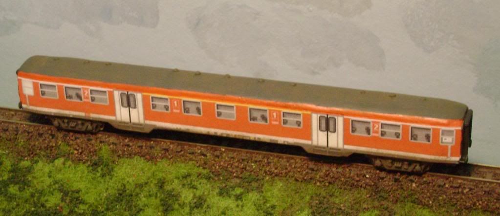

Vanavond nog even de 3 Bnrz725 rijtuigen aangepast, het uit knippen, bestikkeren, bijwerken en verouderen van de rijtuigen was ongeveer 2,5 uur werk voor 3 rijtuigen:
Bnrz725-1
De DBAG logo's zijn er los overheen geplakt.
Bnrz725-2
Bnrz725-3
Groetjes Michiel

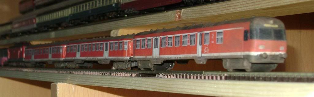

Vandaag heb ik dan de eerste 5 bakken bestikkerd en bijgeschilderd:
2 rijtuigen van mijn "Stam 8 RE/RB München-Innsbruck 11-03-2001":
Verder m'n hele "Stam 10 RB59 HellwegBahn Dortmund hbf-Unna-Soest u.z. (13-6-2007)":
Komende dagen zal ik niet veel aan rijtuigen, misschien dat ik nog wel wat nieuw spul teken en het evt. al kan printen, maar het volgende stel bestikkeren zal wel pas vrijdag of zaterdag worden, maarja het heeft geen haast
Groetjes Michiel
