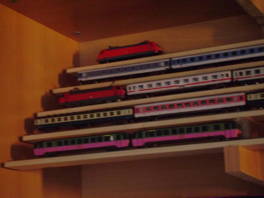

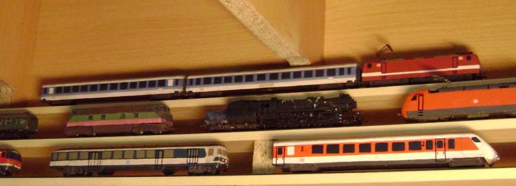

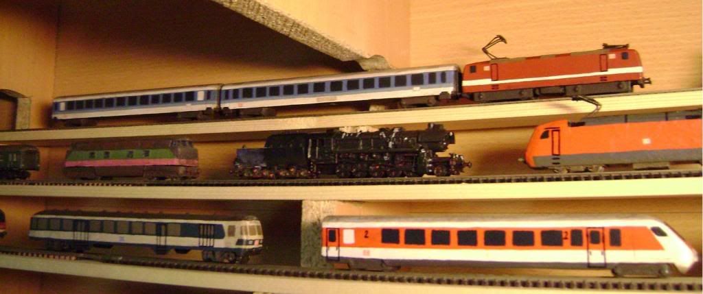

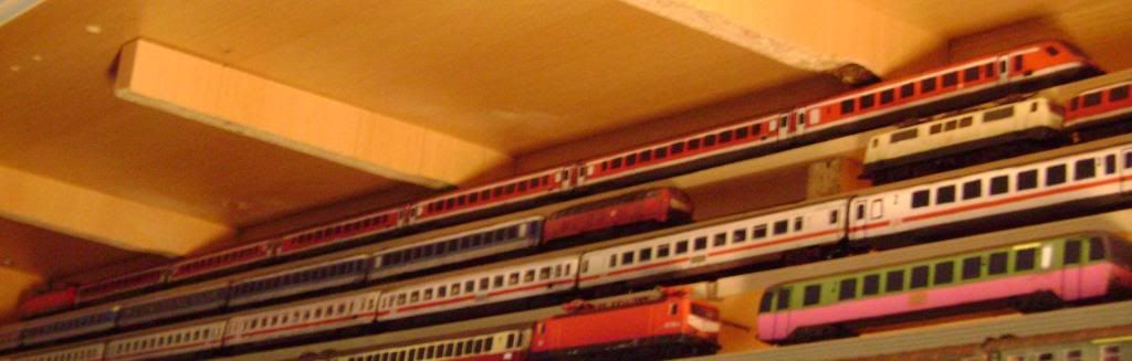

Ps; iemand ideeën welke vorm van verlichting voor de kast het beste zou zijn?
Ik denk dat een TL-balk achter een frieslijst de mooiste egale verlichting geeft, te meer omdat de opstelling trapsgewijs is.
Je hebt trouwens een gigantische verzameling.... ::)
T.Spat
  • Berichten: 2980
Re: Materieel verzameling van Michiel(NDS)
« Reactie #181 Gepost op: 16 December 2008, 22:18:05 »
Jaap is me voor ;D ik ben eveneens van mening
dat een (mini) TL het mooiste is, geeft egaal
licht en is ook in daglichtuitvoering te krijgen
(geeft wit licht)
Petje af voor de vitrine ;)
Tis
Trainmotion
  • Berichten: 200
  • I'm watching you
« Reactie #182 Gepost op: 16 December 2008, 23:19:07 »
Je zou eventueel ook met led verlichting kunnen werken. Door meerdere ledjes kan je een soort spotlight creëren of bepaalde delen aan of uitschakelen.
't is maar een idee. Een TL-balk is denk ik een stuk eenvoudiger. Wat Jaap ook al aangaf, achter een fireslijst om een egale uitstraling te krijgen.
In ieder geval vind ik de kast zeer mooi, vooral de trapsgewijze opbouw.   :)

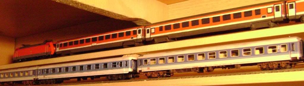

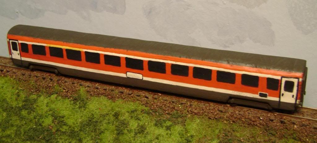

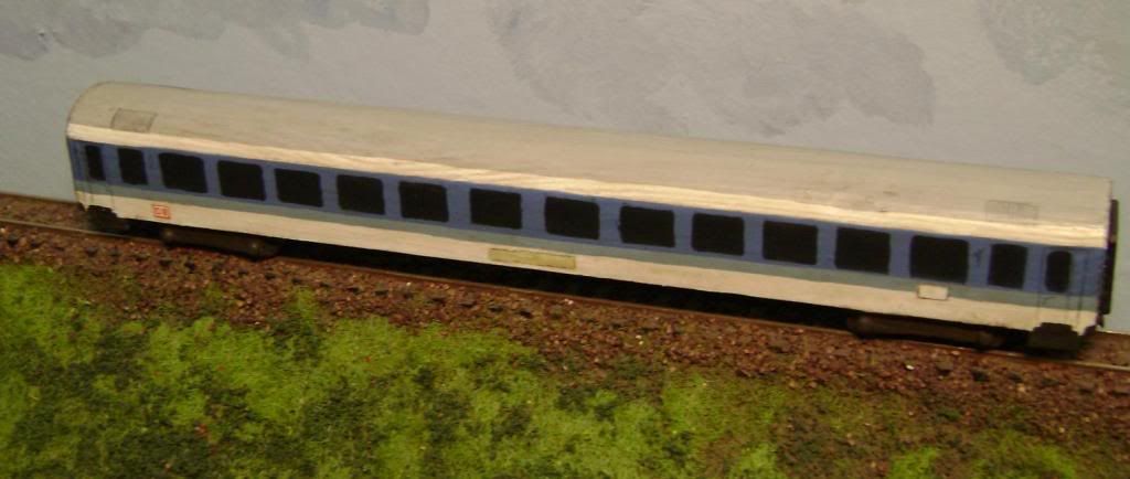

De afgelopen 2 dagen heb ik het bouwen van 3 rijtuigen weer eens opgepakt en deze zijn nu klaar.
De eerste is een ABvmsz184 die in de München-Nürnberg Express vind.
Met dit rijtuig heb ik deze trein compleet.
De andere 2 rijtuigen zijn een Bimz259, dit zijn ex. DR rijtuigen die omgebouwd zijn tot IR rijtuigen waarbij o.a. de raam indeling en het interieur is gewijzigd:
De 3e is een ABimz265, dit zijn uit Bimz256 verbouwde rijtuig voor de dienst op Zweden. Bij 2 coupés zijn de 2e klas banken vervangen door 1e klas banken:
Met deze 2 rijtuigen en m'n Altrode Br143 ontstaat dan;
Stam 21 IR316 Berlin-Malmö "Kurt-Tucholski" zoals deze op 23-9-2000 op het traject deel Stralsund-Sassnitz Fährhafen reed.

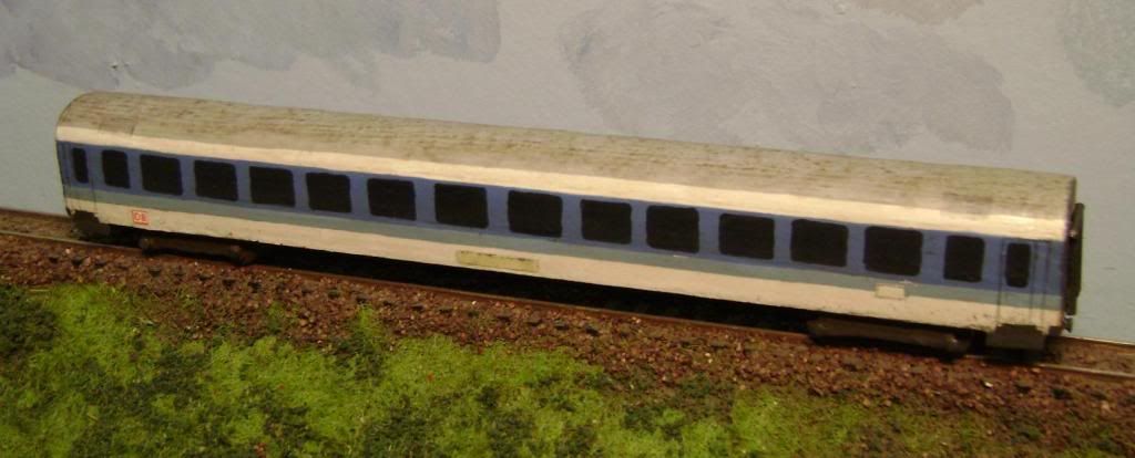

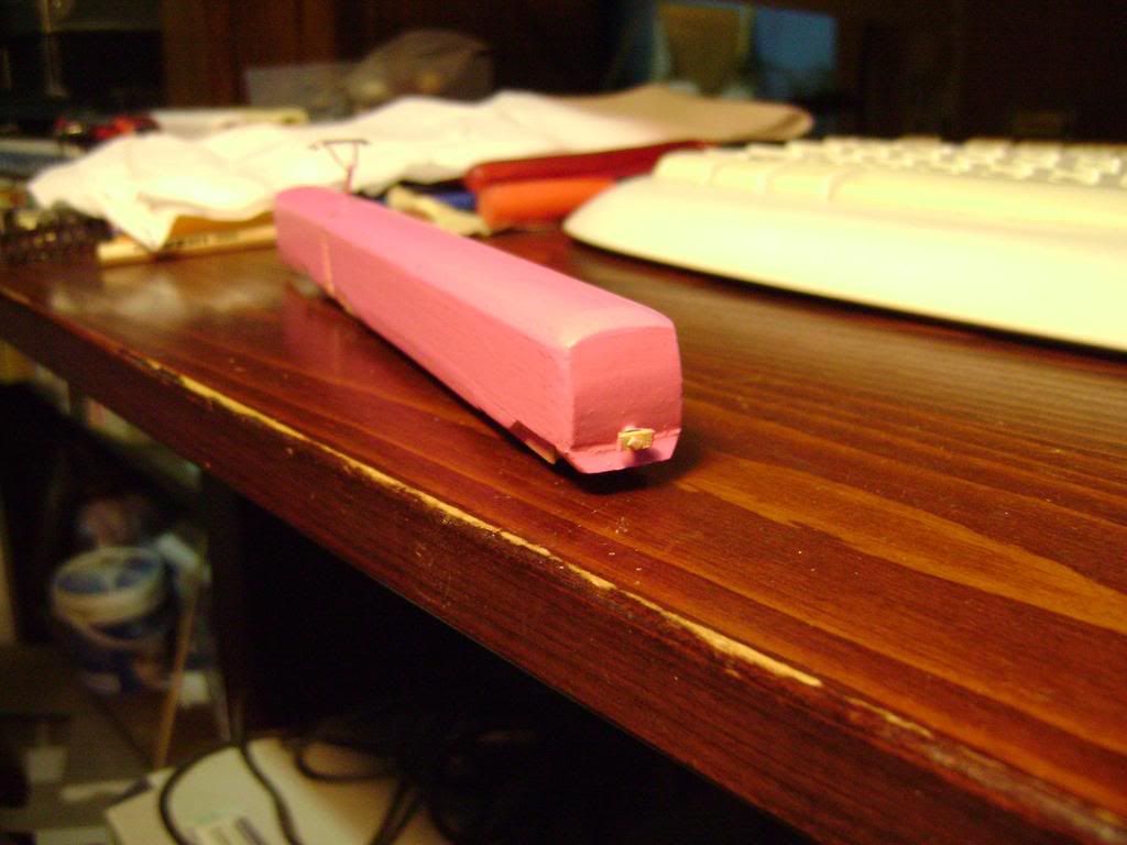

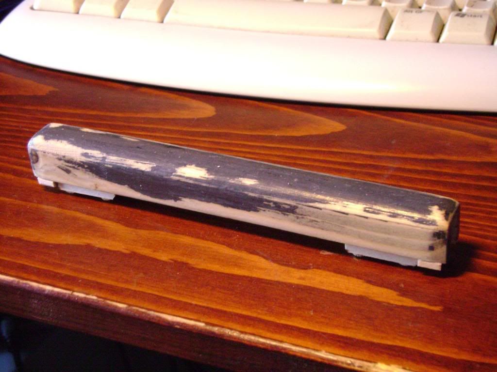

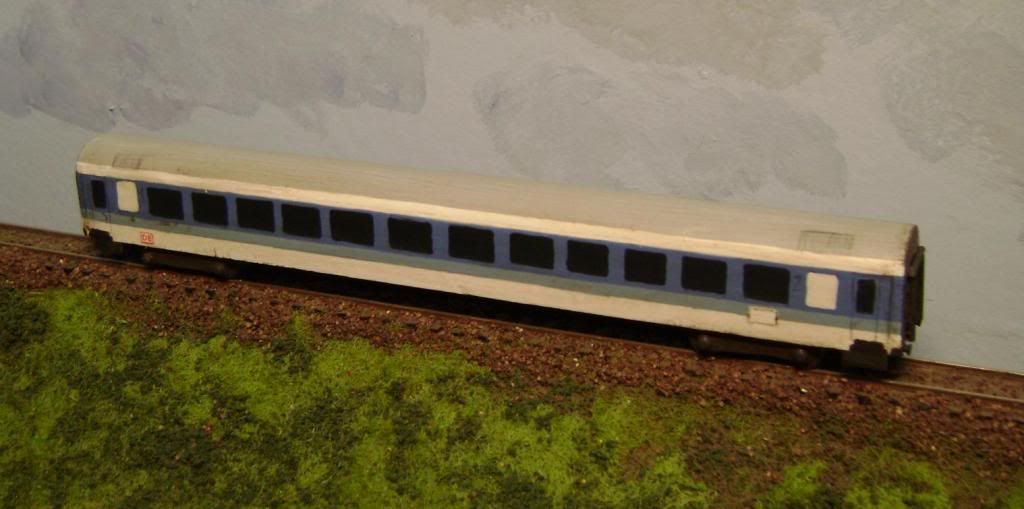

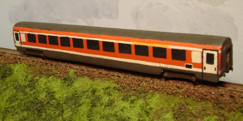

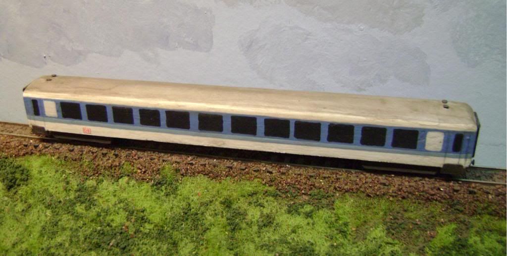

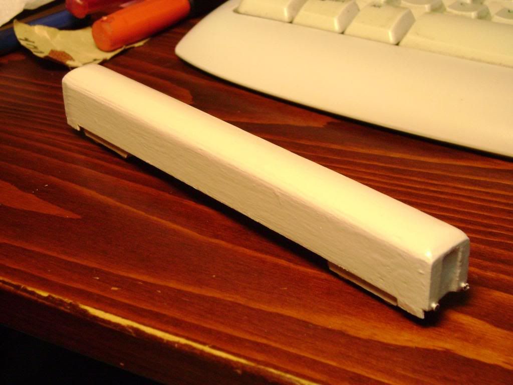

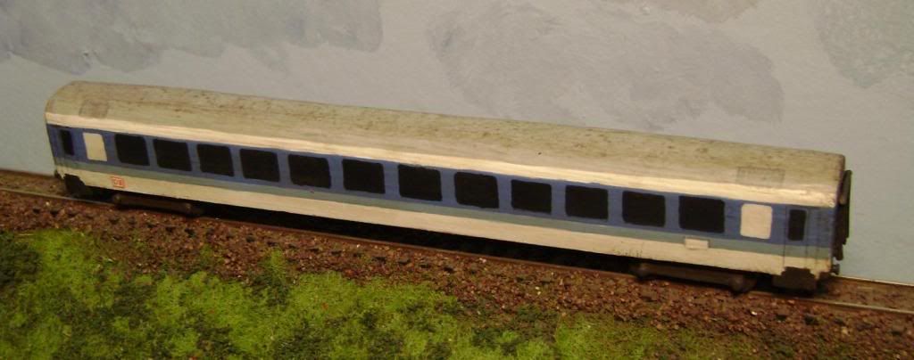

Mijn werkplanning loopt zoals gewoonlijk weer eens heel anders als voorzien. Ik deed bij mijn IR2066 de ontdekking dat er een Bim rijtuig in zat dat een omgeschilderd Am rijtuig was en die heeft dus 2 ramen te weinig. 3 jaar terug zat ik daar niet mee, nu vind ik dat echt niet meer kunnen dus dat rijtuig word vervangen simpel zat. Dat betekend wel een nieuwe Bim263 bouwen.
Foto's Bim263:

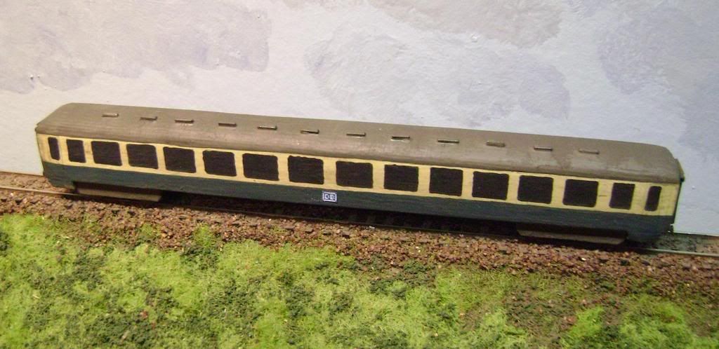

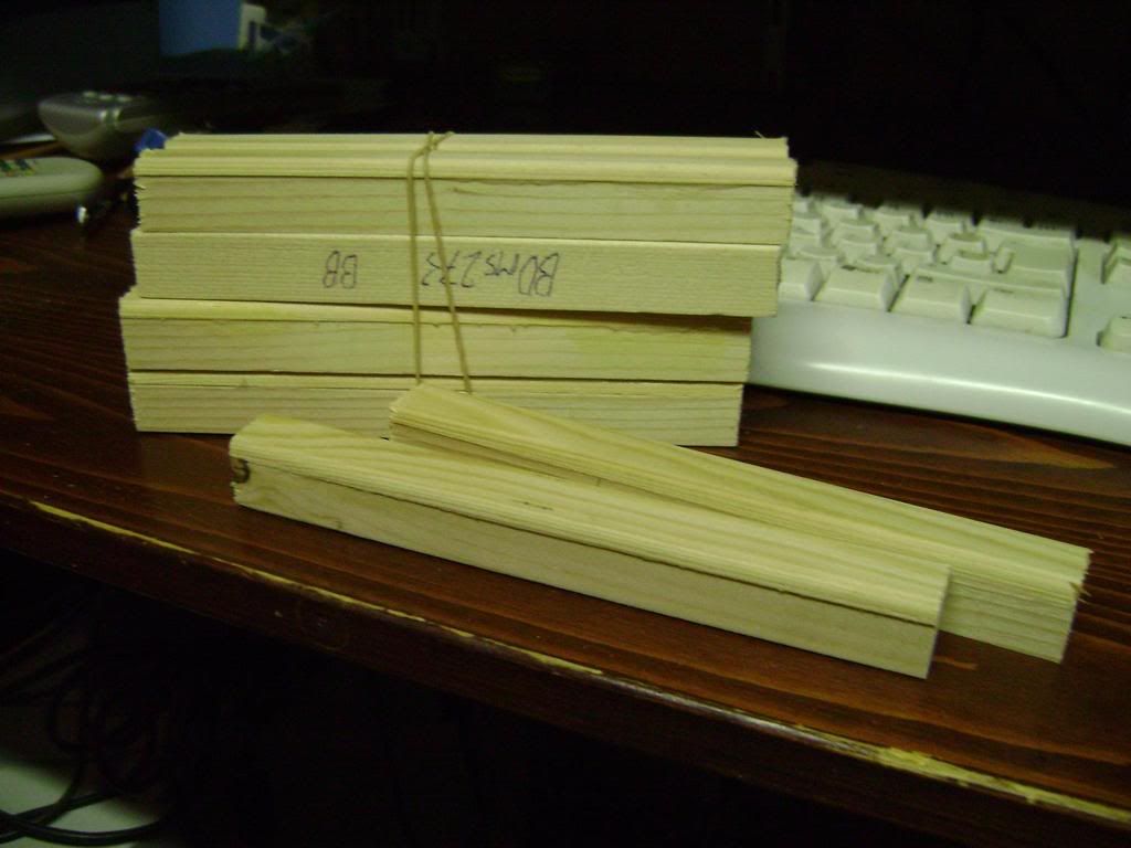

Omdat ik dan toch bezig ben bedacht ik dat het misschien slim was om alle m rijtuigen die ik nog nodig heb maar achter elkaar door te gaan bouwen. Ik ben daarom nu ook met een Bm235 blauw/beige begonnen, daarna volgen nog 2x een ABm225 blauw/beige en groen, een Am203 blauw/beige en een BDms273 blauw/beige. Daarna gaan enkele Bn719( bekende silberlinge 2e klas) volgen omdat ik dan heel snel een paar trein samenstellingen kompleet maak.
Foto's Bm235:
Stapeltje balkjes voor de 10 rijtuigen.
Daarnaast loopt ook de bouw van dat NDS S-bahn treinstel NDS serie 7400( vergelijkbaar met DB Regio Br474) voor het diorama ND Mentzelsfelde Anschluß.

Tja toen was dat spul weer klaar, het posten word bijna saai zo ;D, hier de foto's van de Bim263 en Bm235:
Zie hier voor de foto's van de NDS 7413.
Nu word het tijd voor m'n Br110, die moest ook nog blauw/beige worden en de blauw/beige ABm223( toch geen 225) en de groene ABm225, zo ga ik langzaam het lijstje af ;).

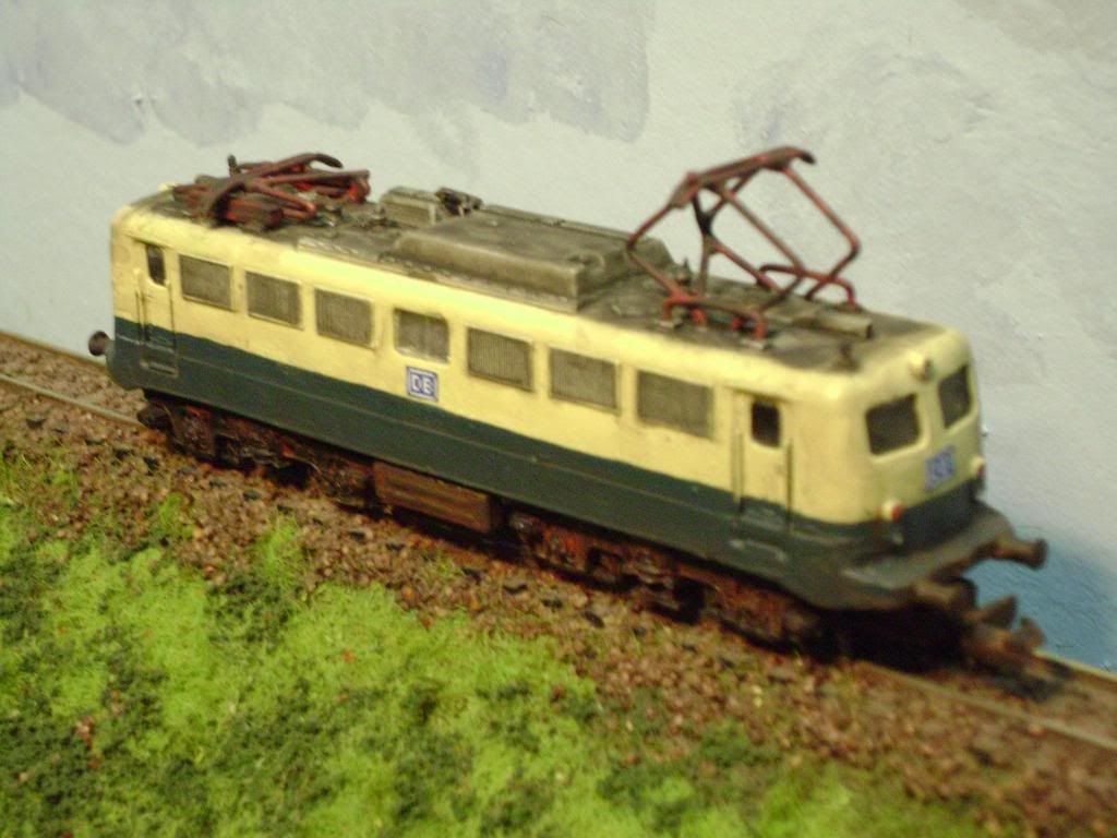

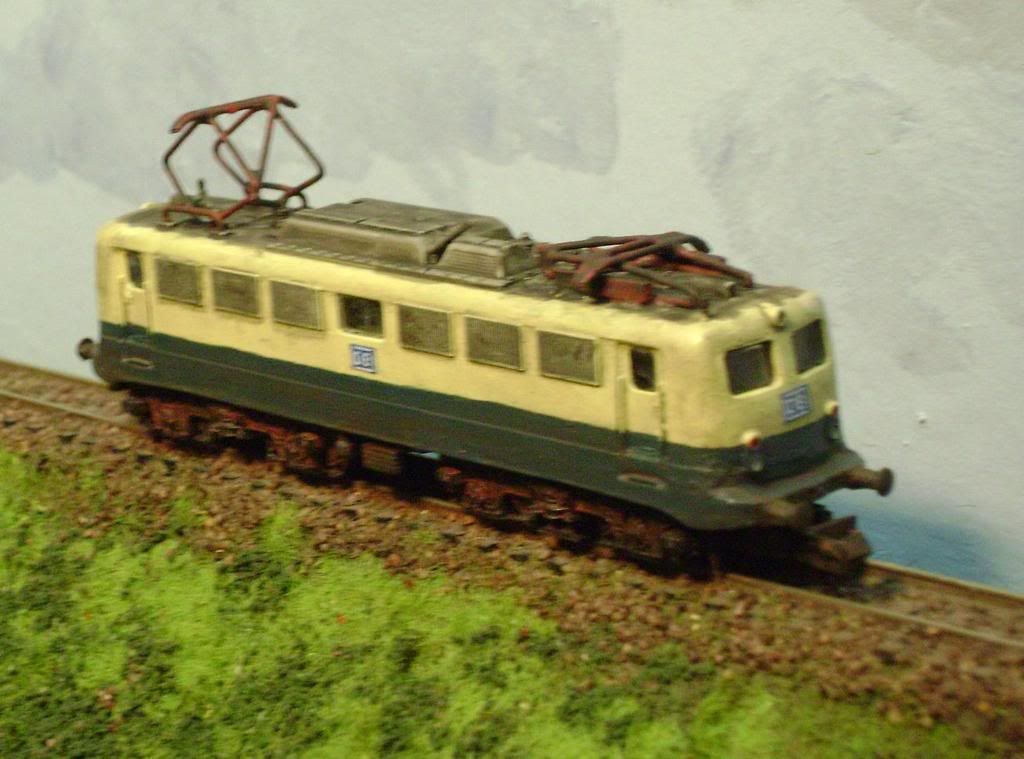

De bij de Bm235 horende Br110 is nu ook eindelijk klaar, ik ben op 7-7-2008 met die loc begonnen maar omdat ik toen nog niet wist wat ik met die loc ging doen lag het werk vanaf 9-7-2008 alweer stil. 11-1-2009 ben ik er weer mee verder gegaan en toen had ik dus besloten dat de loc blauw/beige moest worden.
De loc is niet zo strak geworden als ik had gewilt, vooral de rand van de blauwe band wilde niet helemaal lukken, maar ik kan er mee leven.
Uit eindelijk moet de trein er zo uit gaan zien:
110-253 met Koerswagens Friedrichshafen-Hamburg am 21-06-1984 zoals die in de Eisenbahn Jllustrierte nummer 10 van 1984 afgebeeld staat op Blz. 6.

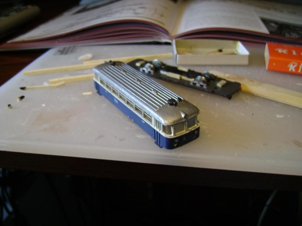

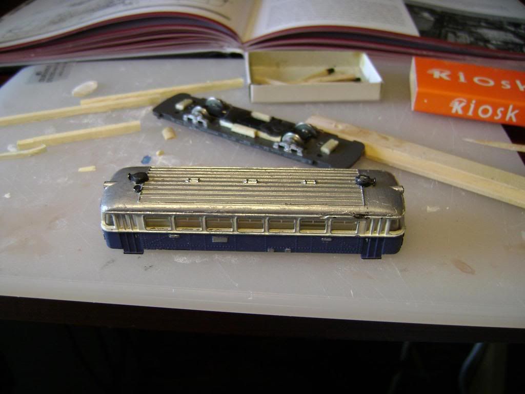

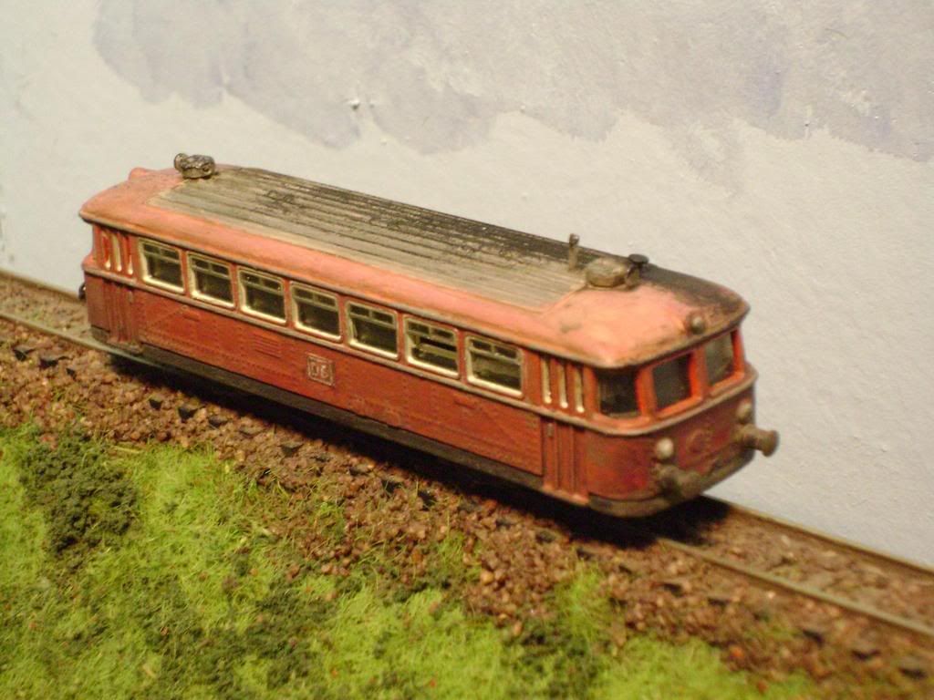

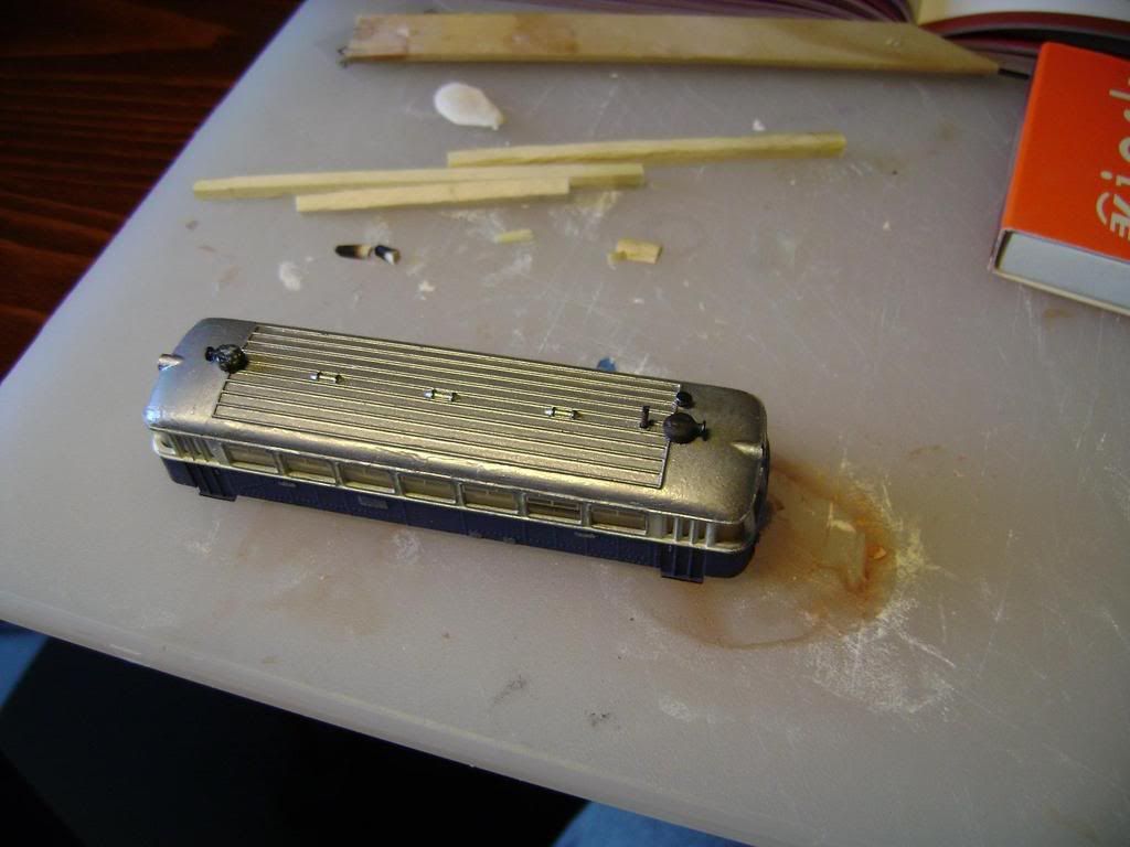

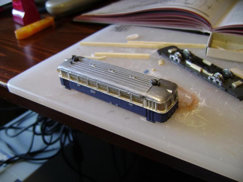

Gister heb ik bij wentink occasions( tijdens de mini BNLS meeting) een ÖBB railbus bijwagen gekocht. Deze had aan beide kanten wel 3 frontseinen, dus ik ben hem om gaan bouwen tot een VT98/Br798.
Nadat ik het ding half gesloopt had omdat ik niet in de gaten had dat je de buffers er uit moet draaien om de kap er af te krijgen ben ik met de ombouw begonnen. In het onderstel zaten 2 schroefjes die niks deden. Bij deze heb ik de groef uitgevijlt en daar met secondelijm een railspijkertje ingelijmd. Zo had ik snel 2 typhoons voor op het dak. Voor de uitlaat heb ik een railspijkertje gebruikt:
Daarna heb ik een spijkertje waar ik de kop vanaf geknipt heb in het dak gelijmd als antenne:
Het onderstel heb ik met stukjes van grote en normale lucifershoutjes uit gebouwd:
Na alles geschilderd en verouderd te hebben is dit het resultaat:
Dan heb ik voor €3,50 toch een leuke railbus dacht ik zo.

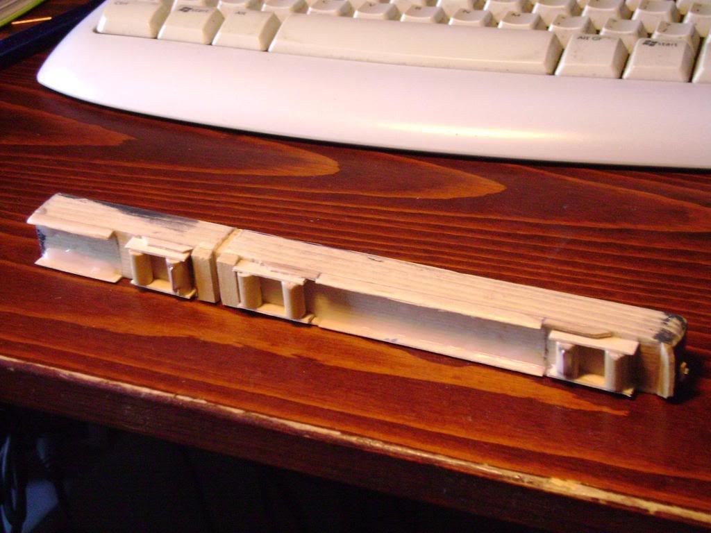

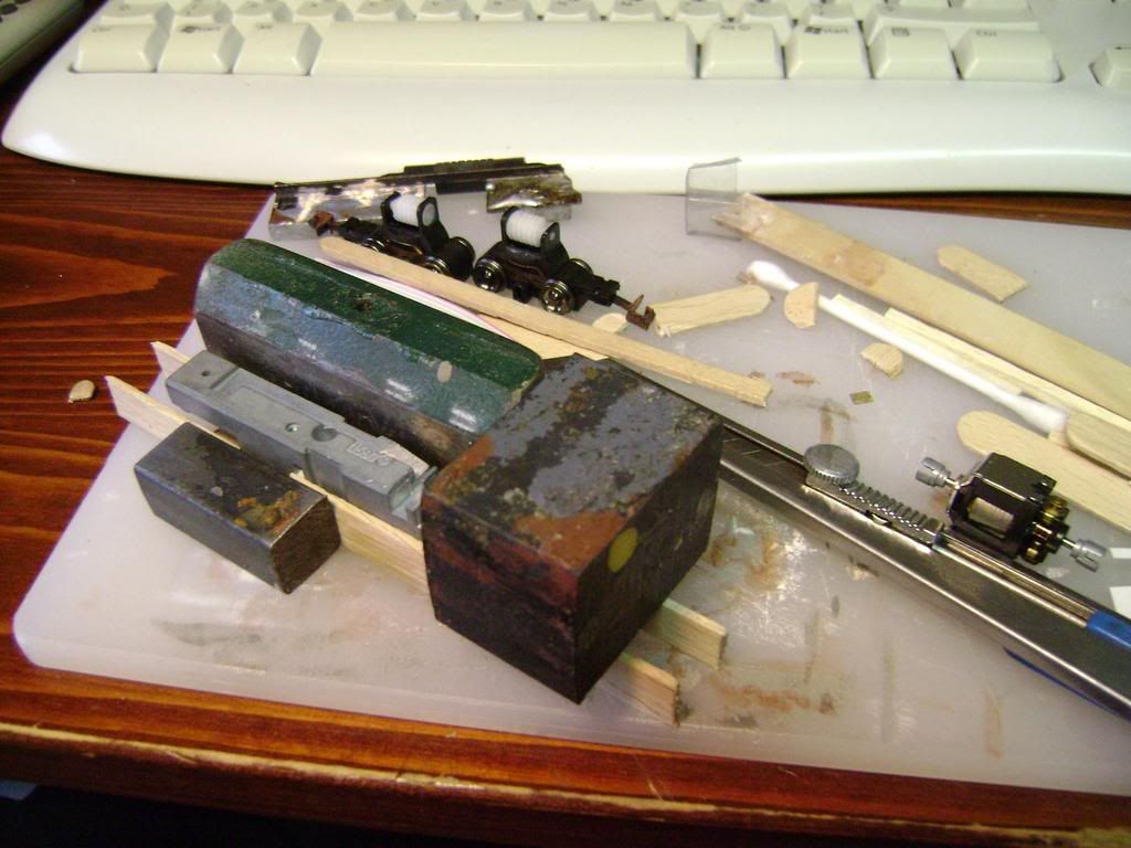

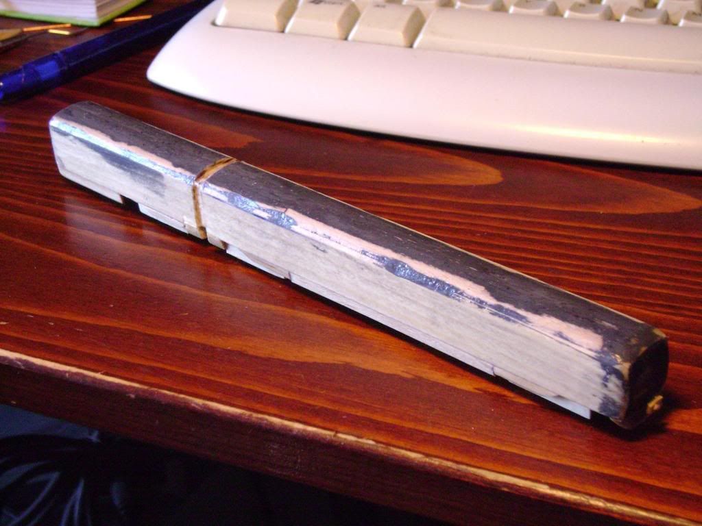

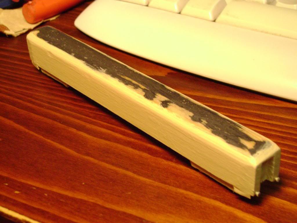

Een paar dagen terug bedacht ik dat ik een 4assig onderstel dat ik nog had liggen misschien eens kon proberen de te verlagen en verlengen zodat het onderstel bruikbaar zou worden voor div. motorwagens. Het was ooit namelijk een amerikaanse dieselloc geweest en daardoor was het ding dus veel te hoog.
Er zat geen elektronica in dat onderstel, alleen draaistellen met tandwiel overbrenging, cardanassen en een motor. Het chassis bestond uit 2 helften en gaf de stroom door. Ik dat onderstel gedemonteerd en de bovenste 4mm er af gezaagd, ging prima tot dat......... één van de 2 chassis delen door brak.
Ik denk ooh ik slijp de donker bruine laag even van beide stukken af en soldeer het dan met koperstaaf weer aan elkaar, want ruimte daardoor was er zat.
Het metaal dat er onder zat laat zich niet solderen, dus dat ging ook niet en uiteindelijk had ik het afgebroken stuk half weg laten smelten boven het gasfornuis dus einde onderstel :-|
Dus tijd om een nieuw onderstel te bouwen van roerhoutjes.
Of het lukt geen idee maar niet geschoten is altijd mis en het oude ding liep zo lekker langzaam. Nu maak ik het onderstel ook meteen 3,5cm langer zodat ik er ook echt wat aan heb. Ik heb geen plan hoe ik de bouw verder ga aanpakken ik doe maar wat en ik zie wel waar het schip strand ;D
Verder heb ik niet heel vele spannends te melden ;), groetjes Michiel
