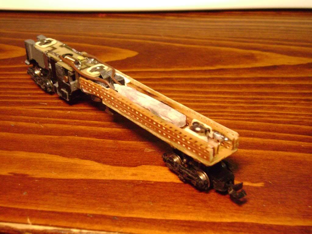

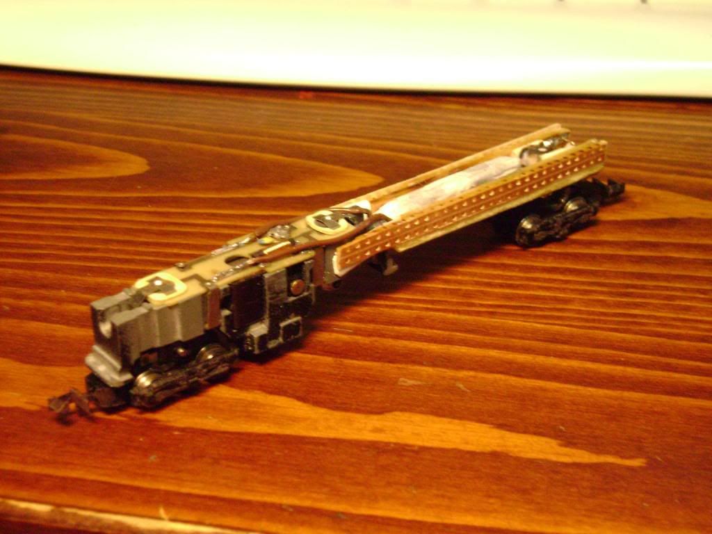

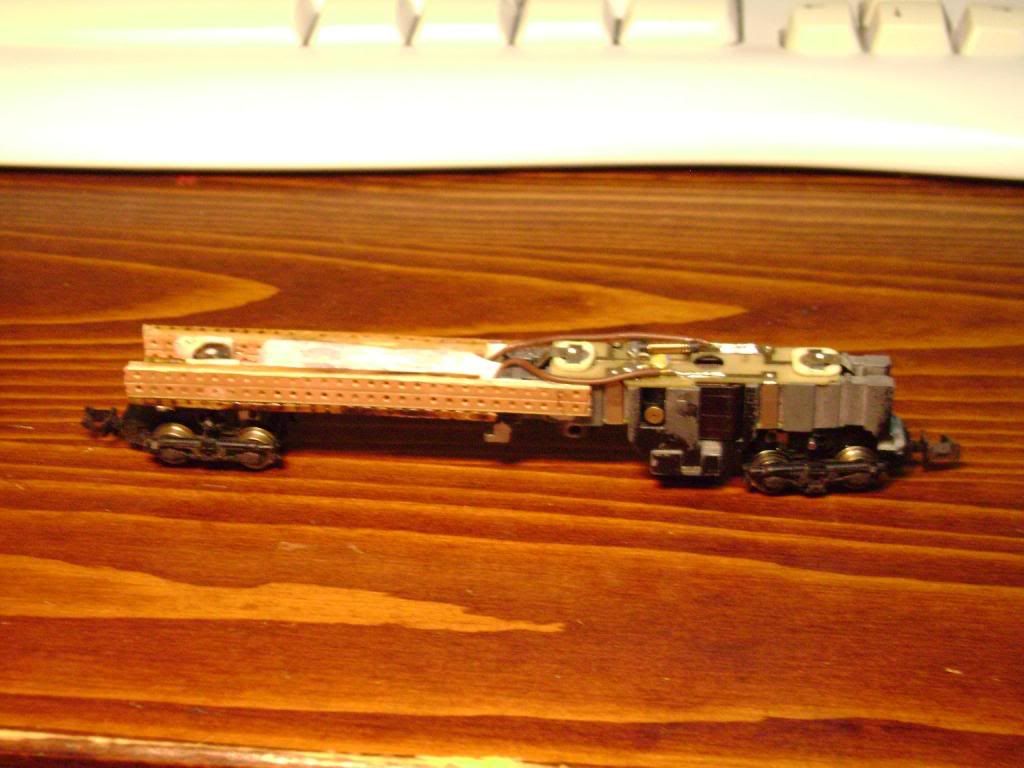

Gister avond ben ik de hele avond met ouwe zooi bezig geweest om te kijken wat ik allemaal aan het rijden kon krijgen en of er dan onderstellen waren die ik kon gebruiken om motorwagens op te bouwen. Dit leide uiteindelijk tot niets.
Daarna kwam vannacht in bed het idee om een V100 onderstel te verlengen en daar een motorwagen op te bouwen. Ik wil persee een Esslinger Triebwagen hebben en daarvoor moest het V100 onderstel 6cm langer worden. Nu kan een Fleischmann Piccolo V100 door een boogstraal van 13cm, dus er is wel wat ruimte. Ik heb een nieuwe draaistel ophanging gemaakt van een stukje potlood en daar heb ik van printplaat, vloei en superlijm een nieuw chasis omheen gebouwd en die aan de oude gelijmd:
Het rijd en het ding kan al is het moeizaam door R1 bogen van Fleischmann al heb ik dat nog niet op eigen kracht kunnen testen. Dit soort bochten zal hij wel niet hoeven te berijden, maar toch makkelijk als het kan. Electrisch werkt het geval ook, dus kan dr prima mee rijden. Er moet nog wat extra gewicht onder en er moeten nog enkele verstevigingen aan gebracht worden voor ik er een kap op kan gaan bouwen.
Nu ben ik ook begonnen met de bouw van een testbaan met een ovaal met div. boogstralen en een binnen traject met de reuze slalom met Fleischmann R1 en R2 bogen en Roco R1 bogen en een flexrail stukje dat nog krapper is zodat de treinen goed getest kunnen worden.
Als ik dit verder afgemaakt heb kan ik ook rijdend materieel weer testen, er moet tenslotte (deels )weer gereden gaan worden in model.

Hoe kom je op deze ideeën als van dat potlood, printplaat, vloeipapier en secondenlijm? Erg inventief, ben benieuwd naar de vorderingen.

Huub, IKEA potloden staan naast de pc en die bleken bijna even dik als het metalen deel van het fleischmann chasis waar het draaistel omheen valt. Superlijm lijmt het spul samen het beste, vloei isoleerd en zuigt zich lekker vol met superlijm en plasticlijm en word één met de lijm. Vloei is ook handig om kleine ruimtes op te vullen. En ja printplaat, de contactjes van het draaistel moesten hun stroom door kunnen geven. Dus ja daar is printplaat ideaal voor en het laat zich goed verlijmen en is dan ook sterk zat.
Dus ja alles lag onder hand bereik en bleek goed bruikbaar, simpeler kan niet, groetjes Michiel
Ps; het idee van het V100 onderstel kwam door heer Dilz met z'n City Frog

Een esslingen
Ik denk dat ik al weet waar die komt te rijden
Mooie constructie, ben benieuwd naar de
uiteindelijke uitvoering.

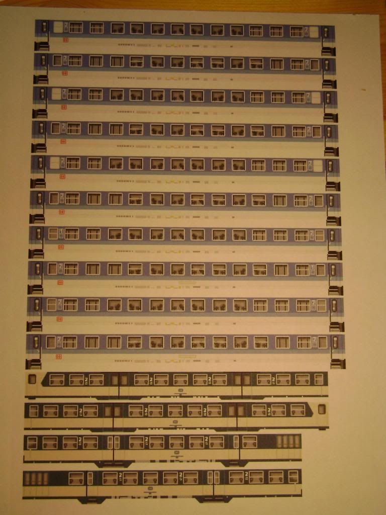

Gister avond, en vandaag heb ik gewerkt aan het aanpassen van tekeningen en maken van zijwand voor weer een aantal rijtuigen:
Weer 7 stuks om van nieuwe zijwanden te voorzien:
3 Bim(z)263/264 rijtuigen voor m'n "Stam 2 IR2066 Göltzschtal Dresden-Oberstdorf am 26-1-2000"
een ABimz265 en een Bimz259 voor m'n "Stam 21 IR316 Berlin-Malmö "Kurt-Tucholski" 23-9-2000"
de Bnrzf734 21-33 000-? voor m'n "Stam 17 N-zug Iserlohn-Letmathe(-Hagen) u.z. ?-?-1990"
en de BDnrzf740 82-34 321-? deze is voor m'n verzameling.
Groetjes Michiel

De onderste wagonprints doen denken
aan de kleuren van de CFL-Wegmanrijtuigen, die
sterk verwand zijn aan Silberlingen...
Ziet er weer mooi uit Michiel
Tis

Hoi Tis, ja die onderste 2 hebben de blauw/grijze S-bahn huisstijl, wat patroon betreft lijkt het veel op elkaar, maar wie het bij wie afgekeken heeft,.. geen idee.

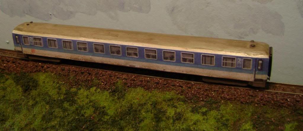

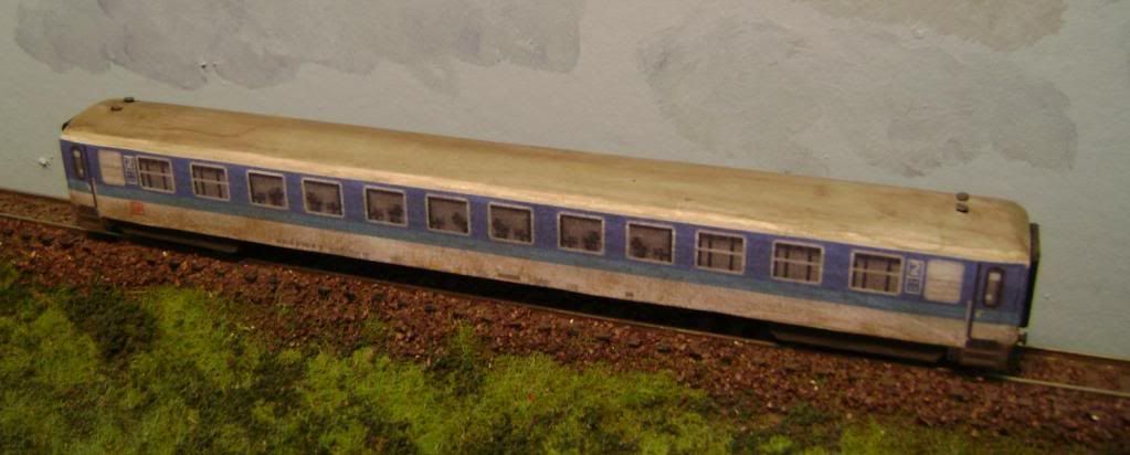

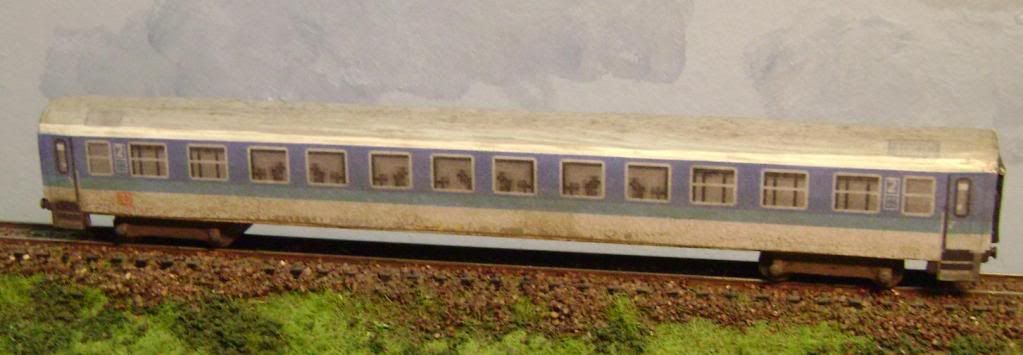

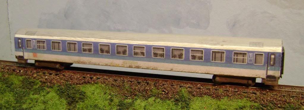

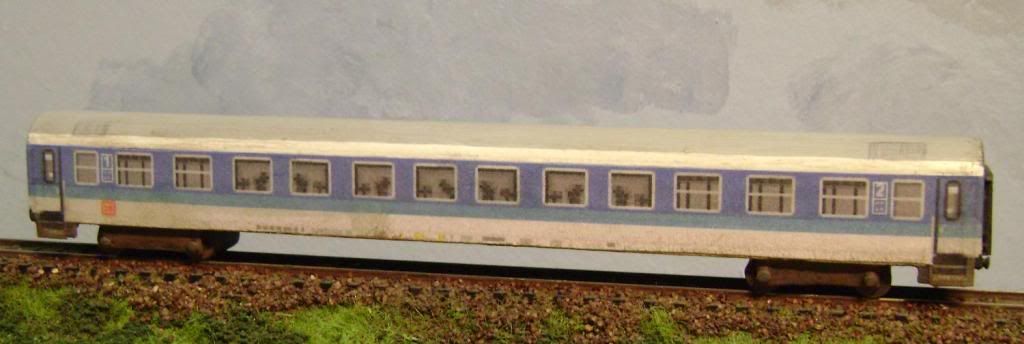

Ik kon het niet laten gister avond al te beginnen met rijtuigen bestikkeren, daarom zijn er al 3 klaar:
Bim263-3( streepje en laatste cijfer zijn voor mijn eigen administratie)
Bim263-4
Bim263-5
Groetjes Michiel

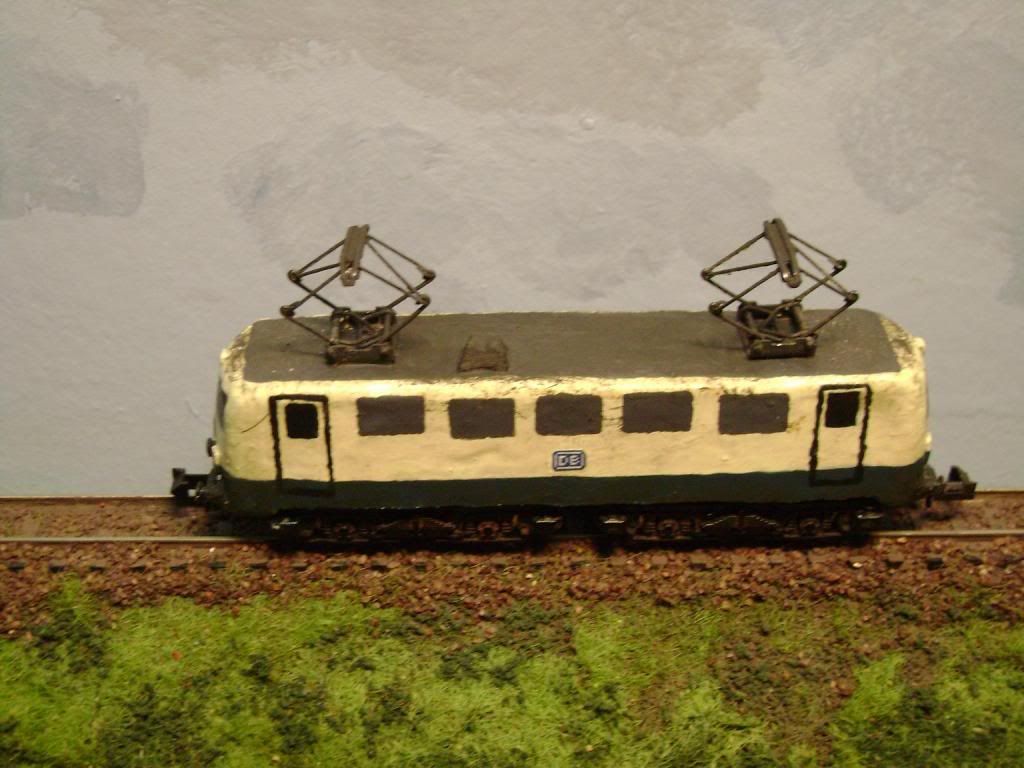

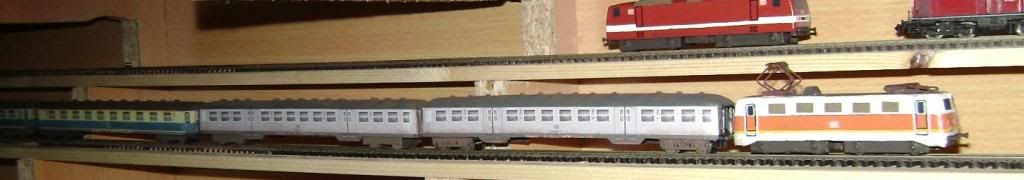

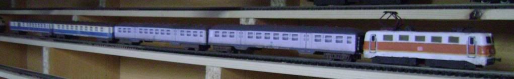

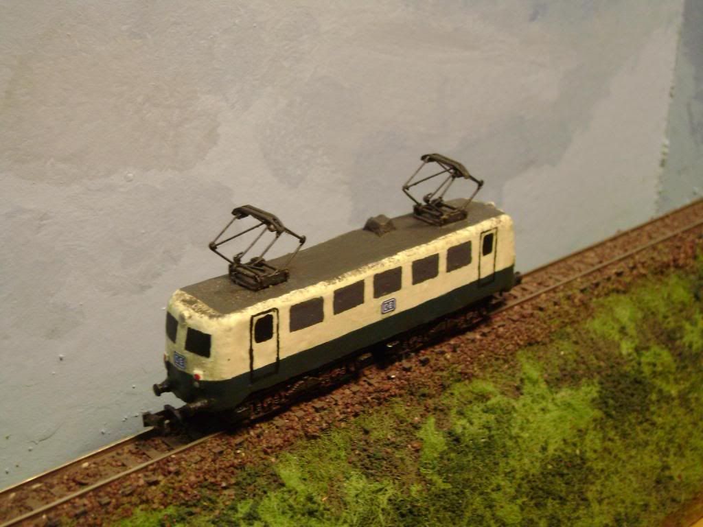

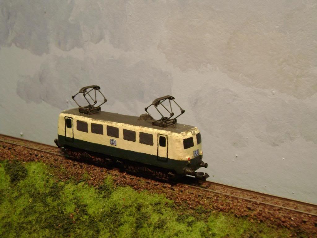

Al een tijdje stoorde ik me aan m'n blauw/beige Br141, de loc is niet slecht, maar voldoet gewoon niet meer aan mijn eisen. Ik kan nu iets beters bouwen dan die loc, hij is wat te kort( +/- 1cm) en iets wat lomp beschilderd. Deze loc opknappen zodat hij zich met de andere 141ers kan meten gaat mede door het lengte verschil niet lukken.
Ik heb daarom ook besloten de loc uit de vitrinekast te halen en z'n treinsamenstelling op te heffen. Deze loc sloop ik niet, maar ik heb er verder ook geen plannen mee, dit is hem:
Deze loc staat op een minitrix 1100 onderstel met verbeterde stroom doorvoer, de loc rijd, heeft geen verlichting en langere koppelingen dan een 1100 heeft omdat de kap ook langer is. Mocht iemand deze loc willen hebben stuur me even een PB en laat maar weten wat je er voor over hebt( hoeft echt niet de hoofd prijs te zijn). Hij kan beter door iemand gebruikt worden als hier ergens in een doosje in een kast verdwijnen om er niet meer uit te komen dacht ik zo
Het vrij gekomen rijtuig heb ik overgezet naar een andere trein die daarmee gelijk kompleet is, "Stam 23 141 438 mit N5755 am 26-02-1994 in Erlangen":
Deze samenstelling is tot stand gekomen na voorbeeld van een foto die door een mede BNLSer( geen idee meer wie) in een ander topic werd gelinkt, waarvoor nog steeds mijn dank.

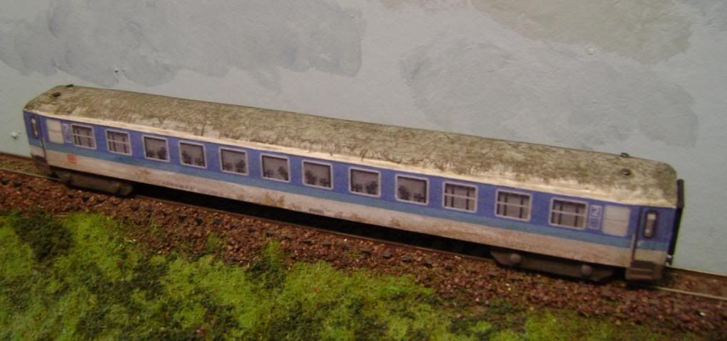

OMG, is je dak van je huis lek of heb je nog andere hobbies die een soort van algen aanslag op je daken van je rijtuigen veroorzaken?
Ieder zijn ding in deze hobby maar dit vind ik echt helemaal niets, sorry.
Kees-jan
Berichten: 3031
Re: Materieel verzameling van Michiel(NDS)
Reactie #219 Gepost op:
17 March 2009, 00:27:49 »
Hoi Kees-Jan, ja dat is een beetje mislukte bovenleiding aanslag zeg maar, op de foto komt het wel heel streperig over moet ik zeggen. Zal nog eens kijken of ik daar verbetering in kan aanbrengen nog
Ook dit soort reacties heb ik dus wat aan, sommige dingen kijk je gewoon over heen, als het rijtuig in de kast staat valt het namelijk niet op vanaf de plek waar ik het meeste zit
Groetjes Michiel
Berichten: 3031
Reactie #220 Gepost op:
17 March 2009, 01:18:50 »

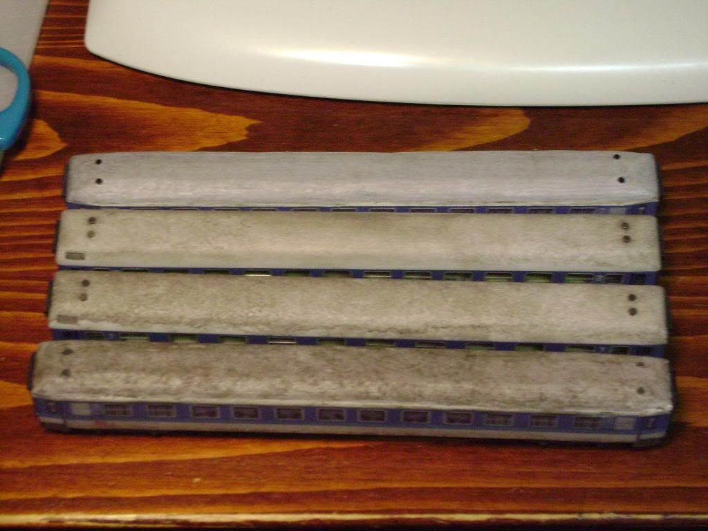

Zo ik heb even de daken geprobeerd schoon te maken, bij de 2 zelfbouw rijtuigen( Bim263-3 en 263-4) ging dat niet helemaal goed en heb ik ze maar een nieuwe laag grijs gegeven. De 2 fabrieks modellen die ik gelijk mee genomen heb ging het prima. Ik heb ze daarna op nieuw verouderd, nu door ook een soort van drybrushen. Bij de Bim263-3 heb ik op één zijwand wat schade aan het papier wat ik bij geschilderd heb maar dat is niet echt geweldig dus dat hou ik maar aan de achter kant, dan zie je het niet.
Hier foto van de 4 vernieuwde daken:
Dit is misschien nog niet helemaal naar de smaak van iedereen, maar ik kan hier zeker wel tevreden mee zijn.
Groetjes Michiel

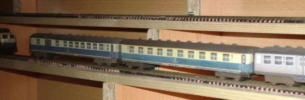

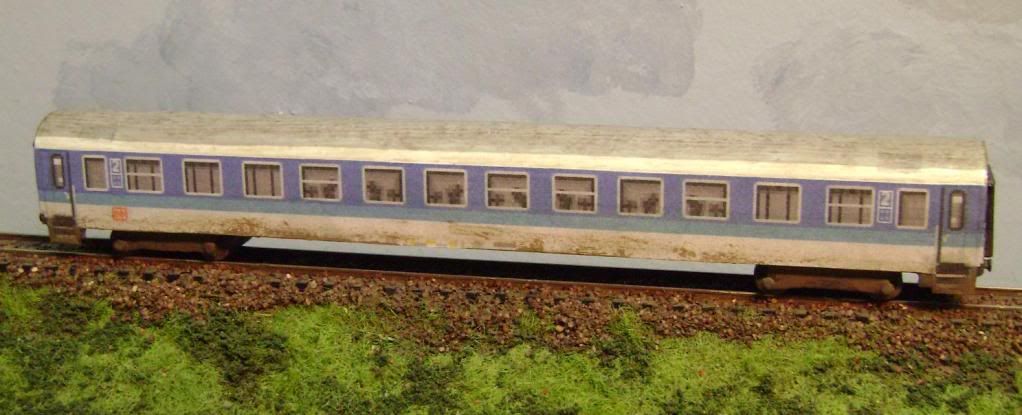

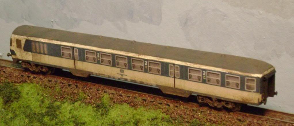

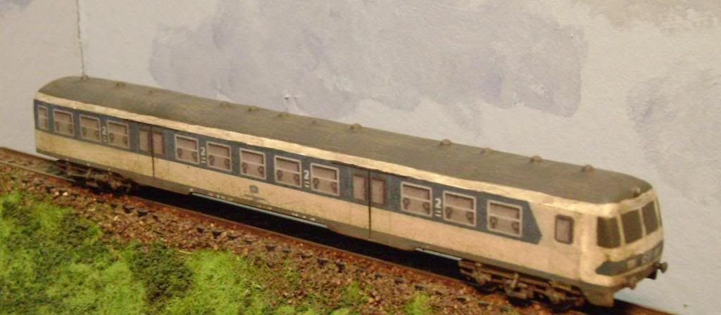

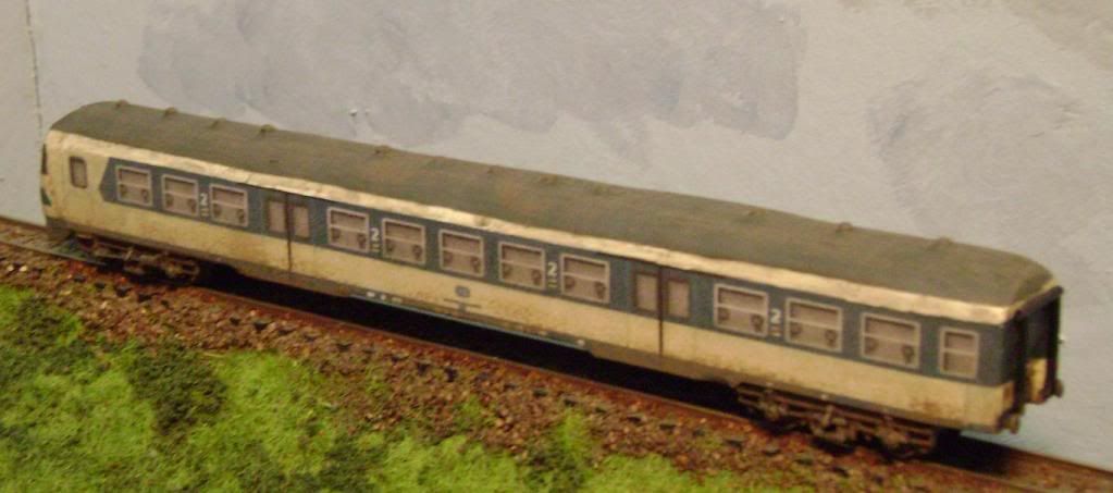

Inmiddels heb ik weer 4 rijtuigen bestikkerd, bij geschilderd en verouderd:
DB Bnrzf734 21-33 000-?
DB BDnrzf740 82-34 321-?, zo is hij nu:
Zo was hij:

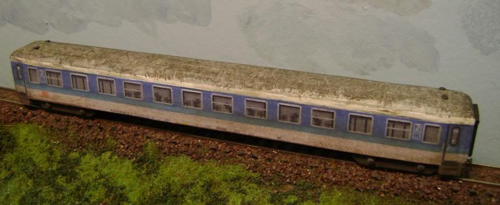

ABimz265, zo is hij nu:
Zo was hij:

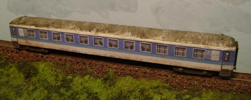

Bimz259, zo is hij nu:
Zo was hij:
Nu nog voor één oud rijtuig stikkers maken en totaal 6 bakken bestikkeren en dan zijn de te reviseren rijtuigen klaar, dan kan de aandacht weer geheel op nieuw materieel en het omschilderen/aanpassen van enkele locs.

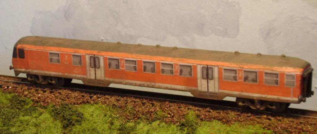

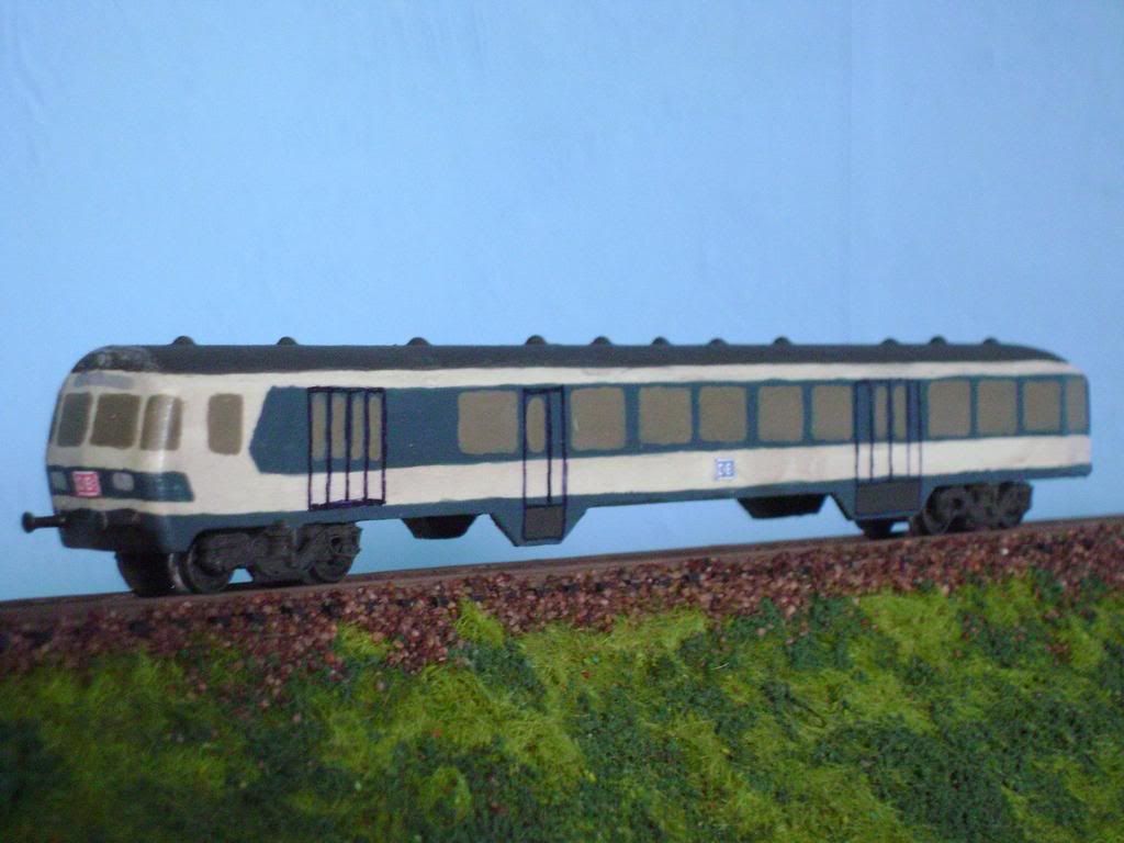

Berichten: 3031
Reactie #222 Gepost op:
22 March 2009, 00:05:18 »

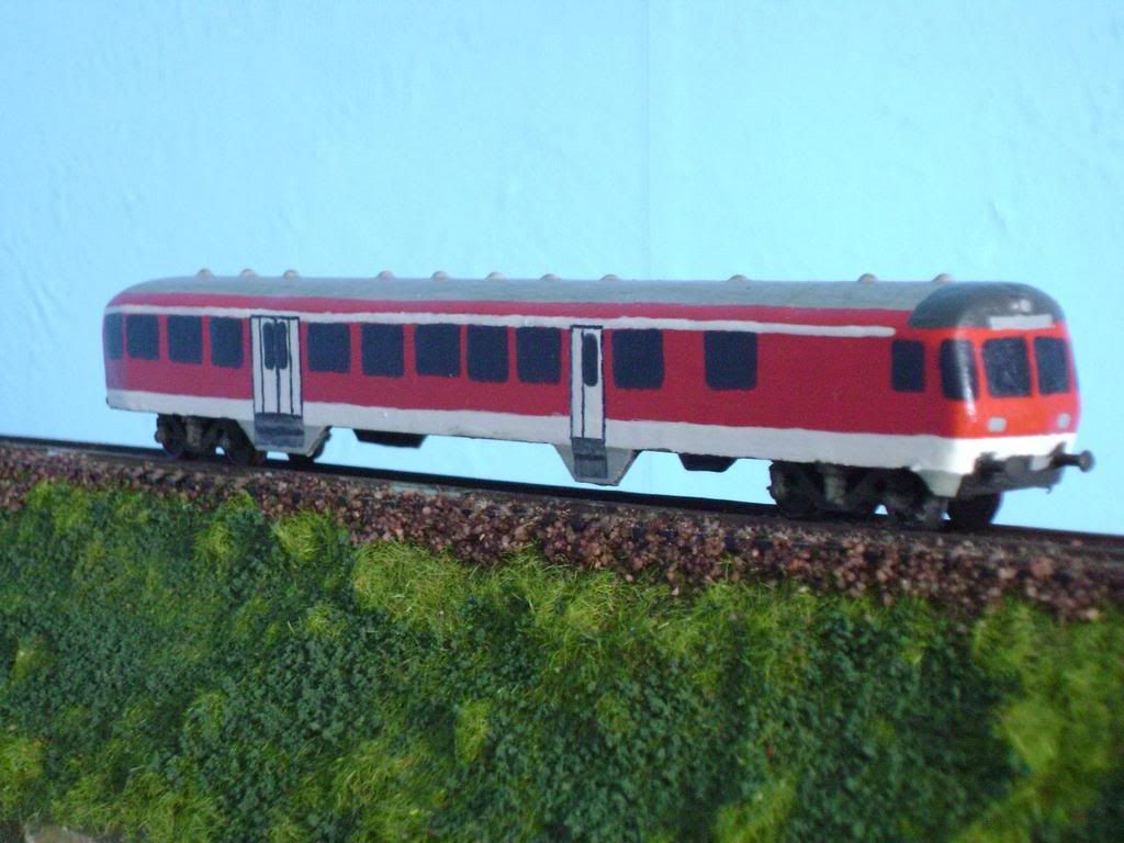

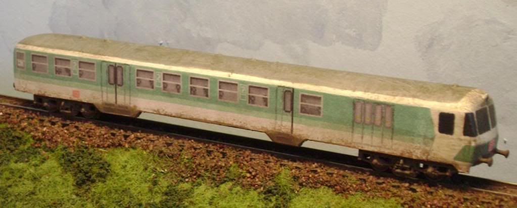

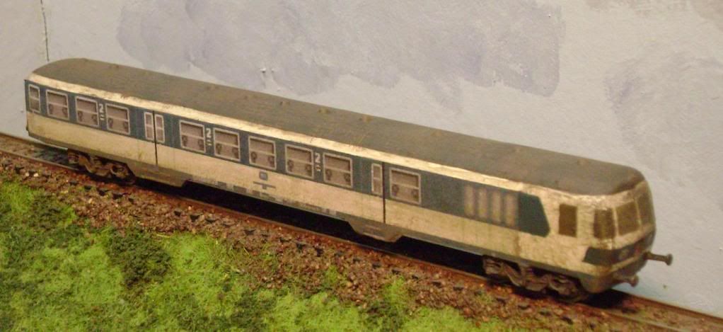

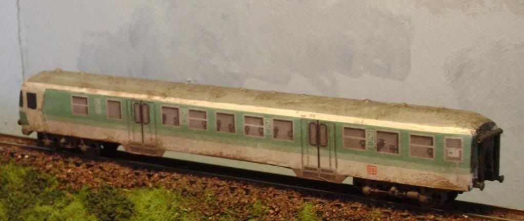

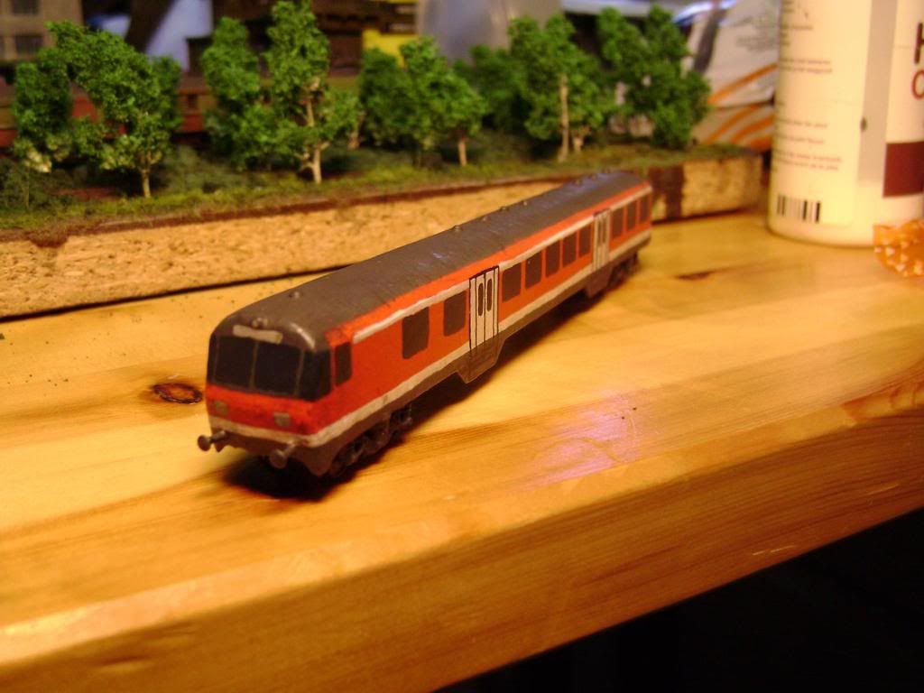

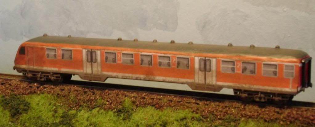

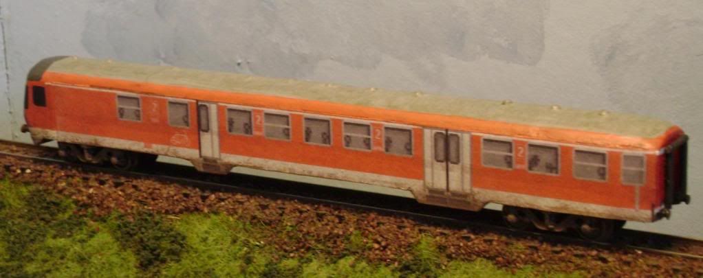

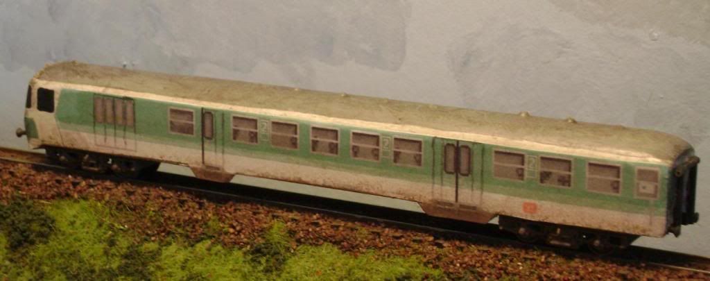

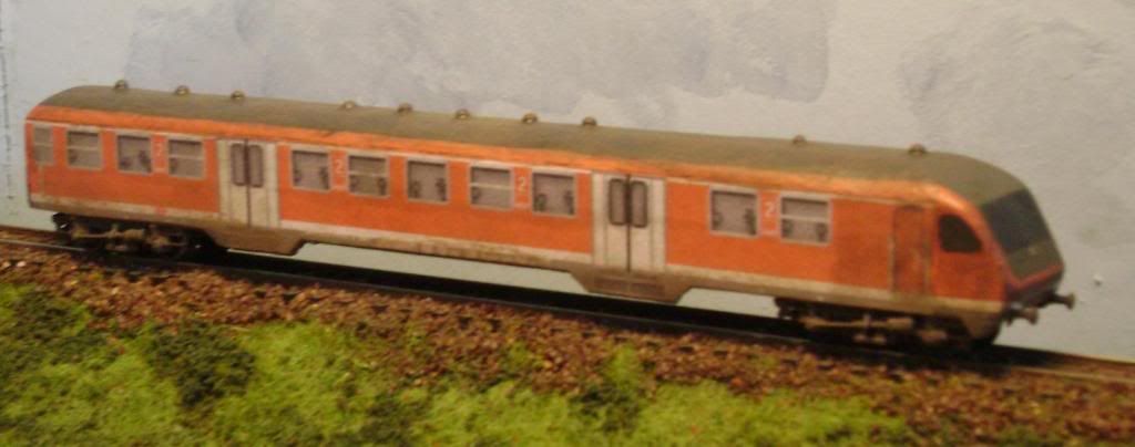

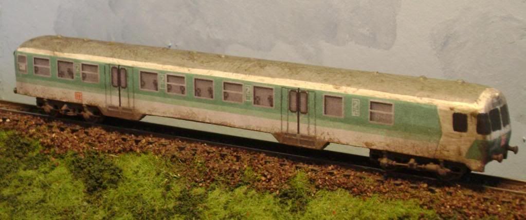

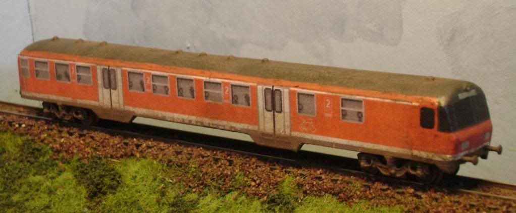

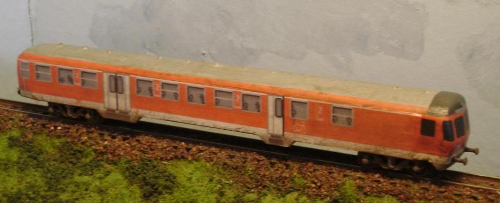

Van de 6 rijtuigen die ik nog moest heb ik er nu 5 klaar:
Dit was de DB Regio Bndf464 50-80 82-53 746-7:
Dit is hem nu:
Dit waren de BDnrzf461( mint groen), BDnrzf477.3(verkehrsrot) en BDnf478( mint groen):
Dit is de BDnrzf461 nu:
Dit is de BDnrzf477.3 nu:
Dit is de BDnf478 nu:
Dit was de Bndzf479:
Dit is de Bndzf479 nu:
Voor de Bnrzf480.1 die ik nu nog moet doen moet ik nog tekeningen maken en uitprinten. Daarna kan ik me weer richten op nieuw materieel. Ik had de afgelopen dagen het beste ook kunnen benutten om hout te schuren zodat ik kale rijtuigbakken klaar had liggen maar daar ben ik niet aan toe gekomen, dus ik hoop dat we aan komende week nog een mooie dag krijgen waarop ik wel tijd heb of maak.
Groetjes Michiel

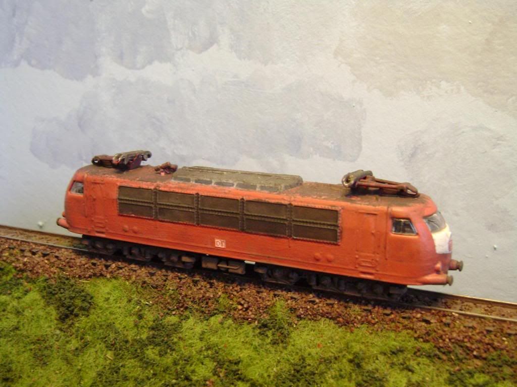

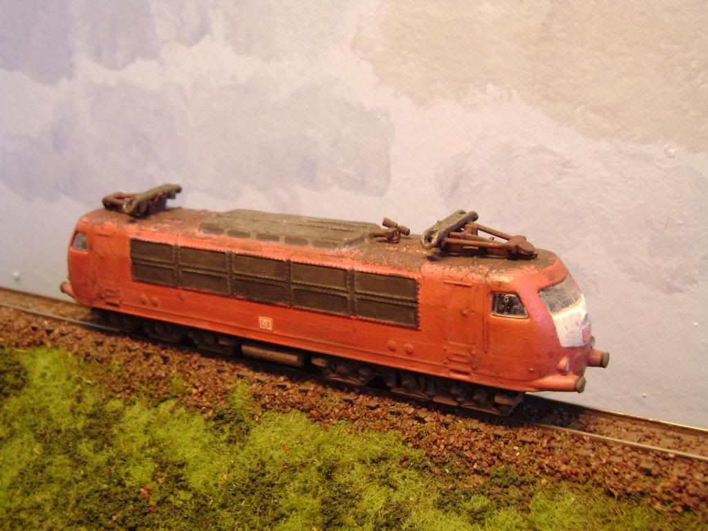

Gister en vandaag maar eens gewerkt aan het omschilderen van m'n Br103, deze had de TEE kleuren en was door de fabrikant erg scheef en slecht gespoten( was een tijdschrift model). Dus dat werd opnieuw schilderen en de loc gelijk Oriëntrot maken. Deze kleur vind ik persoonlijk het moeilijkste realistisch na te maken omdat iedere oriëntrode loc anders doordat de kleur erg verbleekt/verkleurt. Al met al vind ik m'n poging aardig geslaagd:
Nu heb ik dus voor een euro of 10 een leuk locje
Nu nog een zien hoe ik zelf ICR rijtuigen bouw
, die geknikte zijwand zie ik me nog niet even uit hout schuren :-|, dus misschien maar weer eens terug naar de kartonnen modellen
, ik verwacht daar het beste resultaat van.
Groetjes Michiel

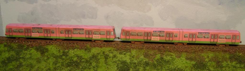

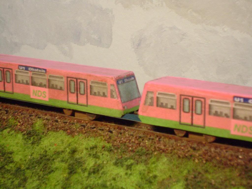

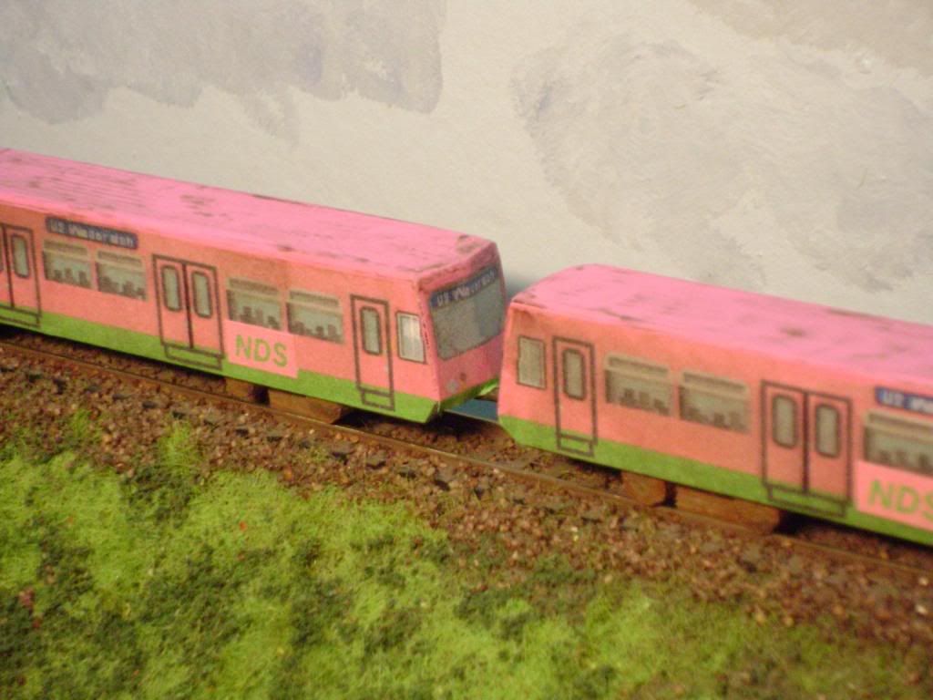

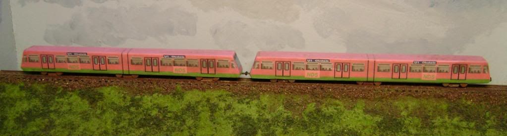

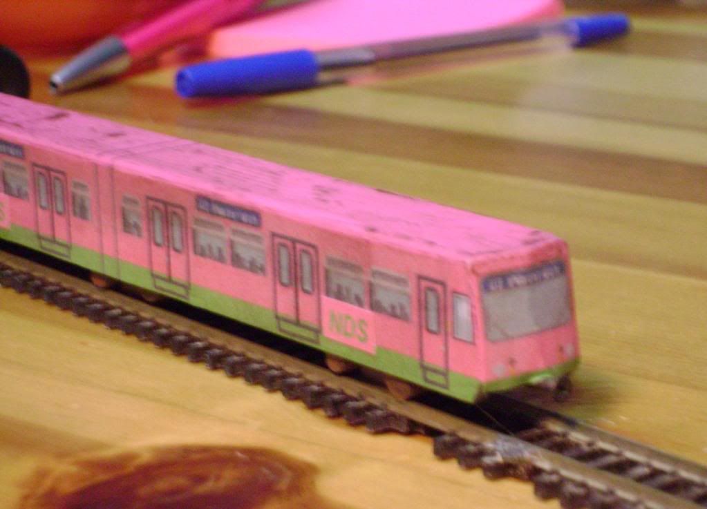

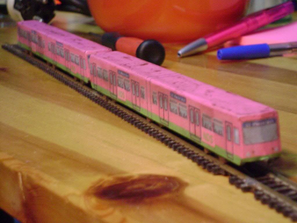

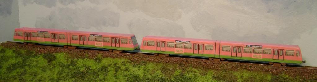

Na zaterdag besloten te hebben dat ik m'n stadbahn materieel maar eens op moest knappen heb ik dat gelijk gister middag en vanavond maar gedaan met resultaat.
Eerst wat foto's van hoe het er eerst uit zag:
Nu heb ik ze met de stikker methode aan gepakt en wat dingen bij geschilderd en het ziet er als volgt uit.
De 2 stadbahn B100S wagens:
Aangezien ze bij de NDS niet op bovenleiding maar 3e rail rijden heb ik bedacht de type aanduiding uit te breiden met nog een S(=Stromschiene) en dan word het dus B100SS.
De P86 Dockland wagens rijden bij de NDS net als oorspronkelijk bij de Dockland Light Railway ook gewoon via 3e rail, van deze dingen heb ik er 4 in model:
Groetjes Michiel
