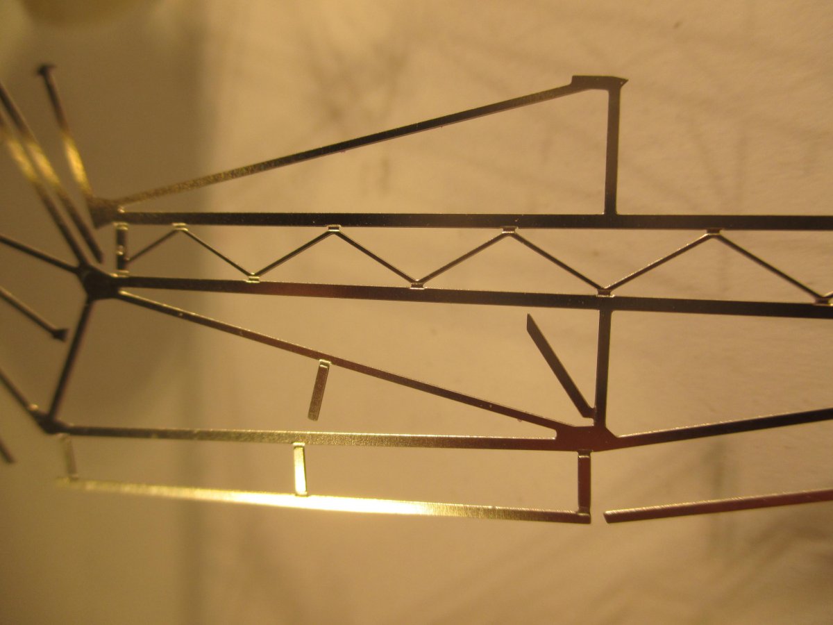

Zo op het einde van het jaar ga ik een oude toezegging invullen (hoef ik deze niet meer op de lijst van goede voornemens te zetten). De toezegging van het plaatsen van een bouwverslag van de samenbouw van de bovenleidingmasten.
De module, die ik altijd meeneem naar Houten, is al menig maal geplet door erg enthousiaste stand bezoekers.
Elke keer werden masten uit hun schier onmogelijke positie weer omhoog getrokken, maar op den duur is de standvastigheid van de masten niet overtuigend meer. Wat tot afkeur door potentiële klanten leidde.
En ik maar iedere keer vertellen hoeveel rugtassen er al niet opgevallen zijn en hoeveel jaspanden er al tegen aan geklapt zijn. Kijk eens hoe mooi het toch weer recht op staat, ondanks alles. Wat een kwaliteit.
Niks. Afkeur!!!  >:(
Dus ben ik maar aan de slag gegaan om nieuwe bovenleidingmasten te bouwen voor de module (en weh degene, die ze nou weer plet.....)
Ik heb bij het maken van de nieuwe masten foto's gemaakt van alle stappen. Het zijn er nogal wat.
Maar plaatjes zeggen meer dan duizend woorden, dus vooruit met de geit (sik).
Zo ziet de mast er uit als je de plaat uit de ets fret heb geknipt.
Als je goed kijkt zie je aan één kant van de plaat overal buiggroefjes zitten. Kijk dan!
Dat is aan de kant die de binnenkant van de mast gaat worden. Deze kant gaan we op met het buigen.
Ik maak gebruik van een kleine platte bek tang zonder tanden en mij vingertoppen.
Omdat niet alle buiglijnen dóór lopen aan de bovenkant van mast, kun je geen buigbankje gebruiken.
Daarom doe ik het met de tang en mijn vingers, stapje voor stapje. Het gaat redelijk snel en ik verlies ook geen tijd met het instellen van buiggereedschap.
Waar te beginnen? Om alle buiggroeven blijvend te kunnen bereiken, is het 't beste om in het midden van een veld te beginnen, zoals op bovenstaande foto te zien is. Ik hou de plaat vast met de platte bek tang en begin het linker (binnenste) deel van de mast, met  de vinger naar boven om te buigen. Niet 90 graden, maar zo'n graad of 30. De plaat veert wel weer terug door de overige delen, maar dat komt wel goed. En zo op naar de volgende positie, zie volgende foto.
Enzovoorts.
Zo begin ik dus. En er volgen nu nog zo'n 250 foto's. Wha.....
Tot de volgende keer.
« Laatst bewerkt op: 31 December 2017, 02:19:11 door WimM. Reden: beter leesbaar »
