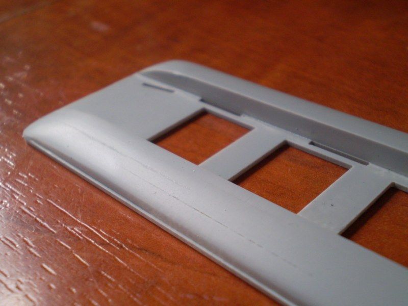

Maar de belangrijkste hinderpaal is op dit moment het dak. Ik ben niet zo van het schuren en plamuren en heb jullie raad nodig:
Hier is het probleem te zien. Dit staat nu in de spuitplamuur, maar je ziet nog langsrichels. Als ik dit plamuur dan schuur ik daarna met korrel 600 nat, maar dan verdwijnt de plamuur voor het grootste gedeelte toch weer. Ik gebruik nu plamuur van Vallejo. Nu zou ik ook nog milliput kunnen gebruiken, maar daar heb ik geen ervaring mee. Ook hoor ik wel eens dat mensen dergelijke naadjes laten vollopen met medium dikke secondenlijm. Dat laatste lijkt me dan weer lastig schuren, want dat wordt volgens mij stukken harder dan het styreen eromheen, waardoor het ook niet goed glad wordt.
Wat zijn jullie ervaringen?

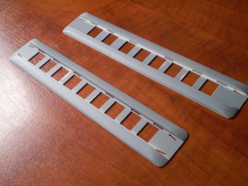

Het tweetal ziet er van een afstandje al aardig uit:

Secondenlijm is prima te schuren of te vijlen, de kunst is vooral het dun genoeg opbrengen. Vallejo plamuur lijkt helaas (omdat het acryl is) slecht te hechten...
Je zou Revell putty kunnen proberen, dat bevat nog wel oplosmiddelen (al is het minder fijn dan Tamiya maar dat is helaas niet meer leverbaar vanwege debiele EU-regels en ander geneuzel... zou iemand het toch hebben willen eten ofzo?)
Karst had het in het Plan U draadje over plastruct weld, wat oplosmiddel met het nodige vulmateriaal zou zijn... misschien zoiets, desnoods met wat extra opgelost styreen, zou misschien ook wel bruikbaar zijn?

Bedankt, Revell putty heb ik ook.  Daar ergerde ik me altijd aan, omdat dat nogal krimpt. Mogelijk heeft het een betere hechting, dus dat zou dan wel beter moeten gaan.
Plastruct weld heb ik ook. Het is me niet opgevallen dat dat voldoende vult. Ik heb eerder de indruk dat het er goed tussen trekt en dan een hol oppervlak achterlaat. Een ander idee is misschien de lijm die Roadster maakt door in thinner stukken rest styreen in op te lossen.
Zo weer een paar ideeen erbij.

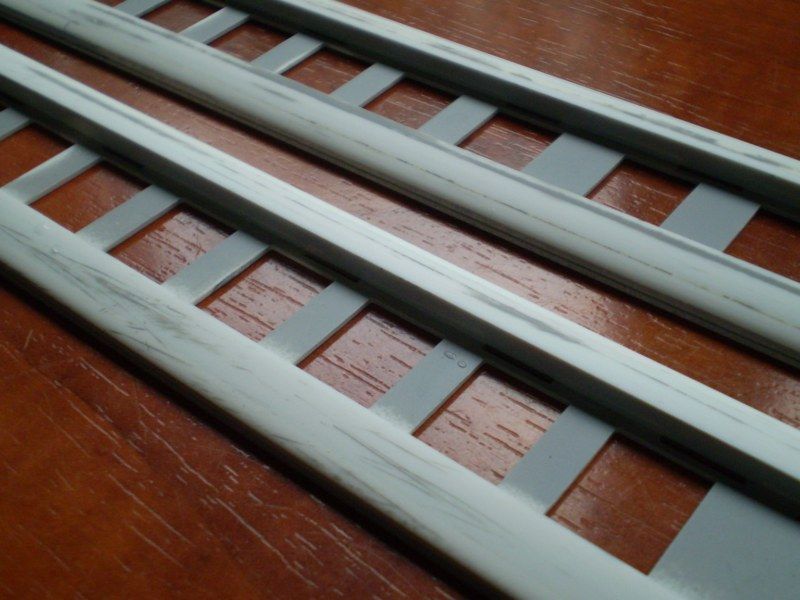

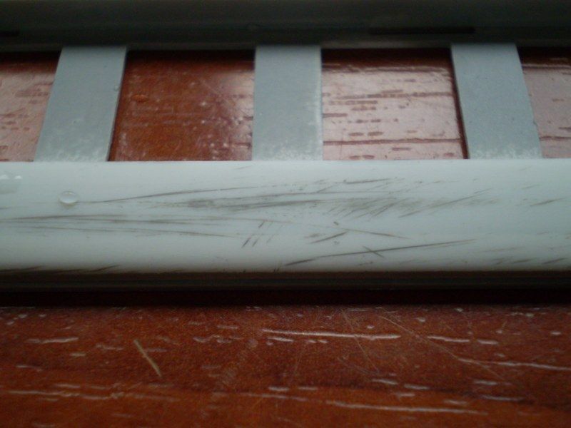

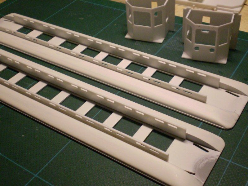

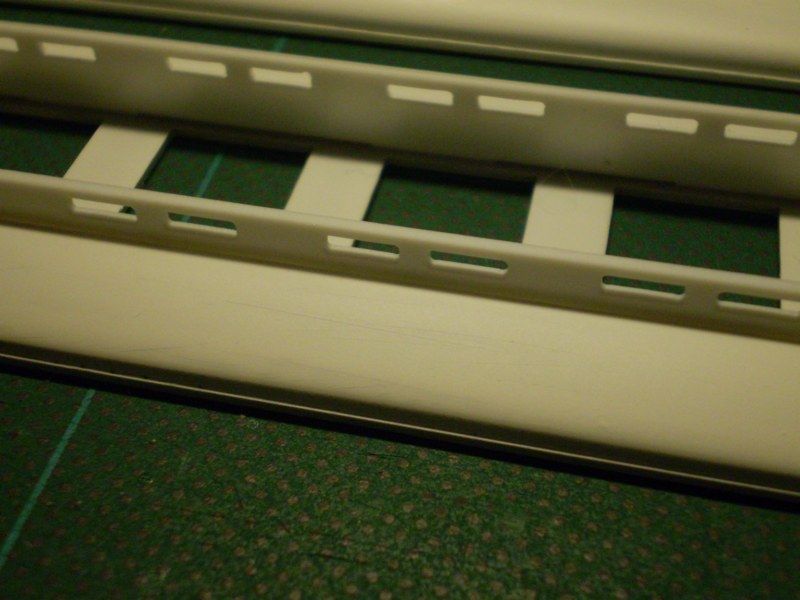

Vorige week de spuitplamuur met een kwastje erin. Paar dagen terug weer eens schuren en dat zie je dit:
Groeven zijn gevuld en ook de schuine krassen van het vijlen. En of dit nu voldoende is dat zie je pas weer na de volgende laag spuitplamuur.
Nu maar in het wit. Na twee lagen:
Ik ben nog steeds niet 100% tevreden, maar het is voldoende om verder te bouwen. Op de laatste foto bovenaan de 2 koppen, waarvan ik over een nog niet tevreden was, dus die is weer uit gesneden en opnieuw in elkaar gezet.

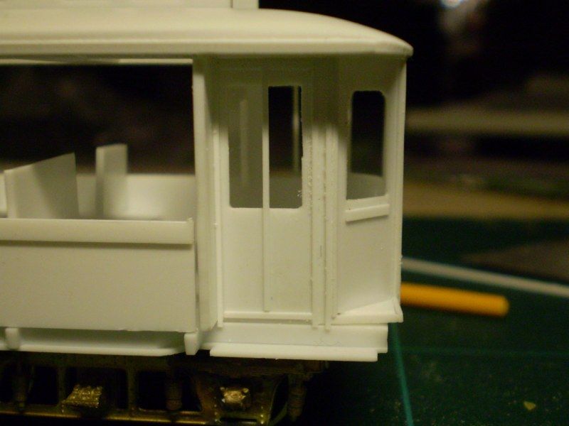

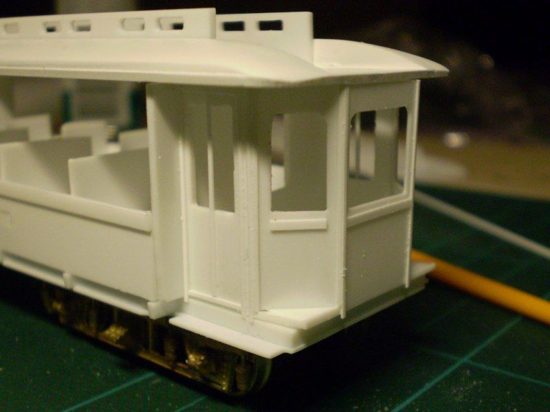

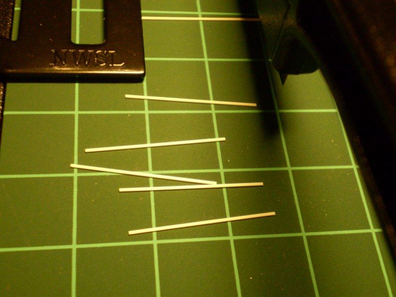

Vervolgens aan de slag met de nieuwe styreencutter:
En met een beetje knippen en plakken komt er meer leven in de koppen:
Ik vind de stripjes eigenlijk nog wat te dik en soms te breed, maar kleiner dan Evergreen 100 (0,25 * 0,50mm) kon ik zo snel niet vinden
En dan nu de houten deurtjes maken en ertussen zien te krijgen en op de rechter schuine kant nog de sponning van een stalen deur voor de conducteur.
