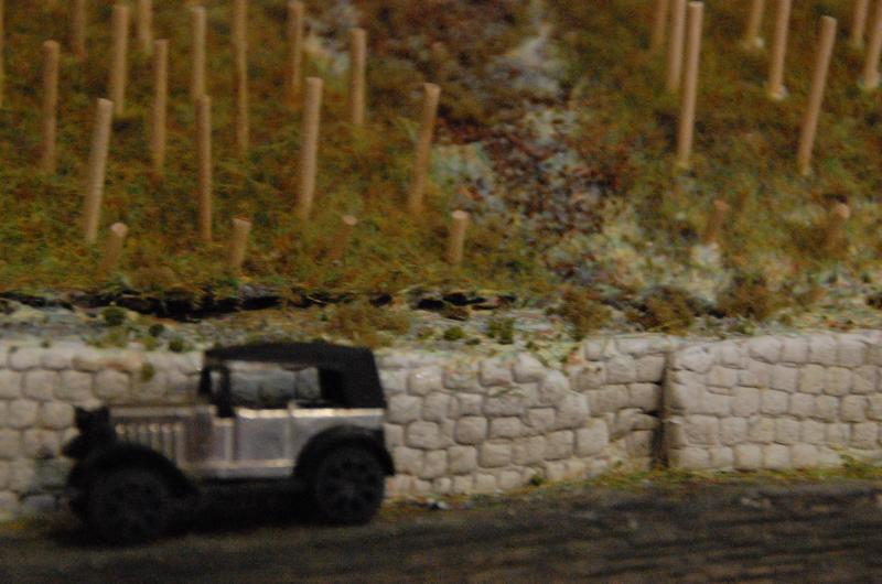

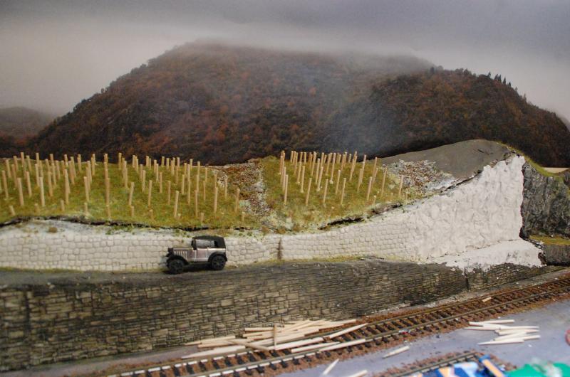

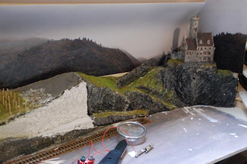

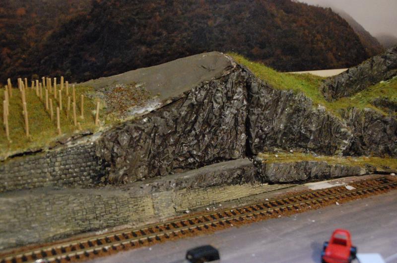

Kasteel in zijn omgeving geplaatst:
Nu de heuvel links maar eens aanpakken.

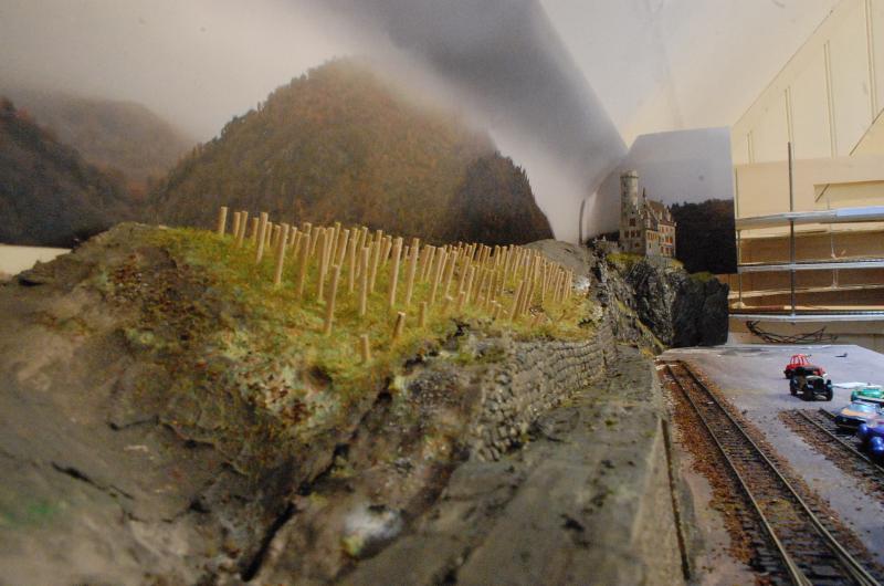

Stukje leisteen rots gemaakt volgens de aluminium-methode, in aansluiting op het kasteelstuk.
Vervolgens maar eens aan het werk met de wijngaard.
Muurtje metselen met DAS klei en vierkant pijpje ( de bekende oude penseel, metalen hoesje losgefrot, nu heb ik 2 maten steen)
Van dichtbij: trapje naar de wijngaard.
De stokken in de wijngaard worden naar achteren steeds korter en staan steeds dichter bij elkaar. Geforceerd perspectief.
De niet beplante delen worden straks bos, zodat het perspectief nog effectiever wordt.
Likje verf:
Het deel boven de rots wordt een bos.
En vanuit Preiser perspectief, vanaf de veldweg:
Links moet nog een beekje komen.

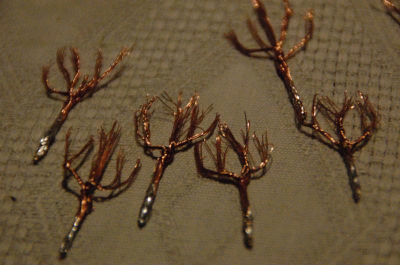

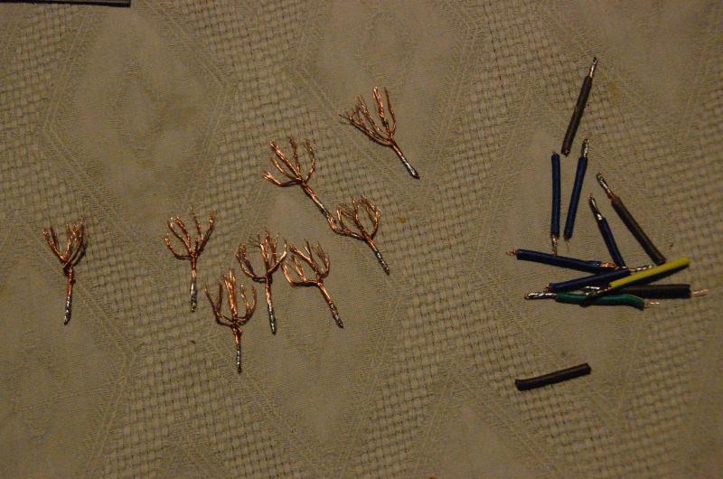

Ondertussen begonnen met de kweek van zo'n kleine 150 wijnstokken:
Draad uit een oud verlengsnoer. Stukjes van 3cm knippen, uiteinde strippen, vertinnen met de bout. Anders mieteren alle litzen uit mekaar.
En dan maar vlechten, splitsen, knopen.
Krijg je dit:
Heki levert zoiets kant en klaar. Maar dan kost me die wijngaard €35,-. Nu kost ie me alleen een beetje loof dat ik toch al in huis heb, en wat klodders verf en soldeer. (Die heki's zou ik trouwens ook schilderen)
Wordt vervolgd

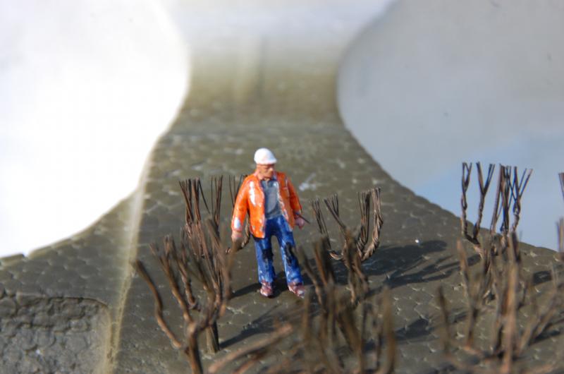

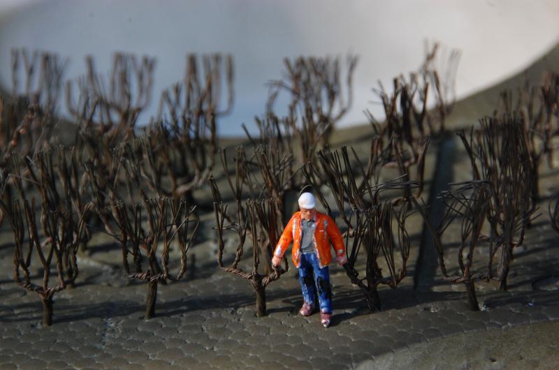

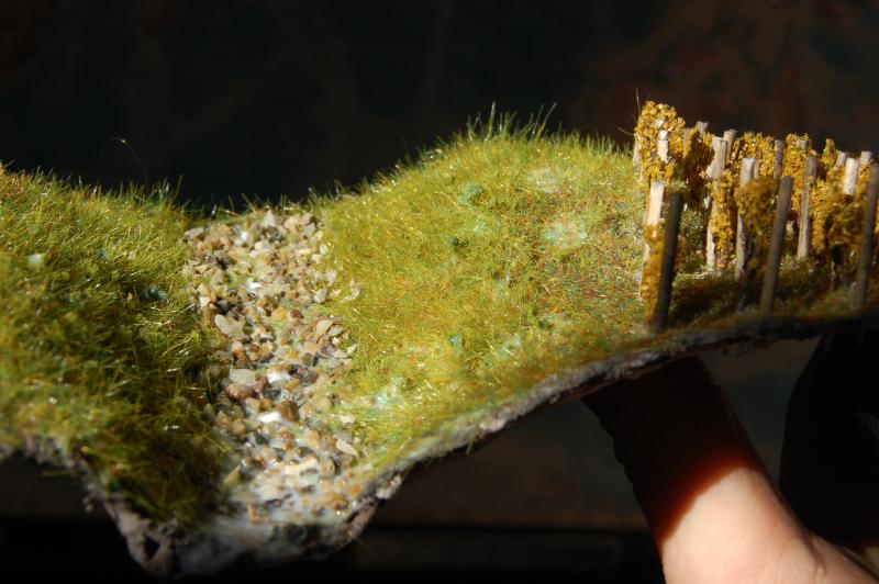

Inmiddels hebben zo'n 70 struikjes de verfspuit gezien.
De langste komen tot schouderhoogte:
De lengte neemt steeds verder af, naarmate de wijnranken verder naar achteren staan.
De achterste:
Nauwelijks tot aan het middel van deze H0 inwoner van Kleinburg im Preisergau.
Zo hoop ik het perspectief te forceren op dit kleine stukje baan.

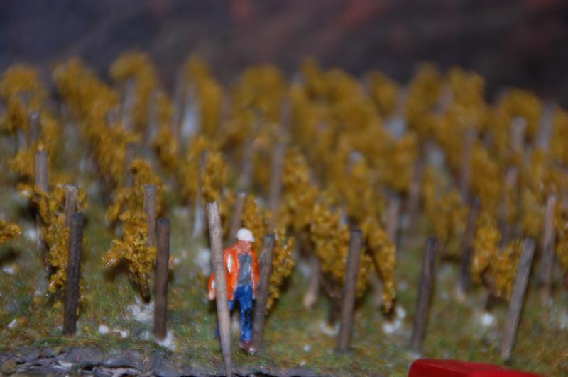

Als de verf goed droog is, maar eens aan de gang met lijm en wat gele blaadjes.

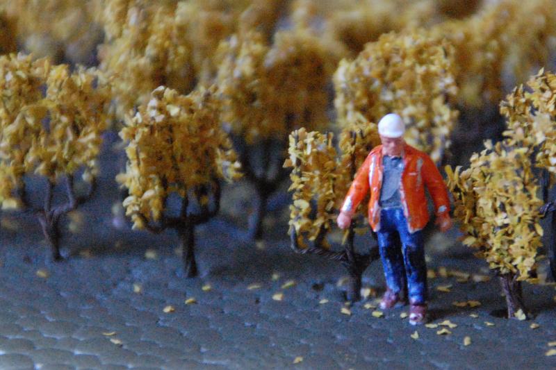

blaadjes erop gejast geeft meteen weer een ander effect:
close up

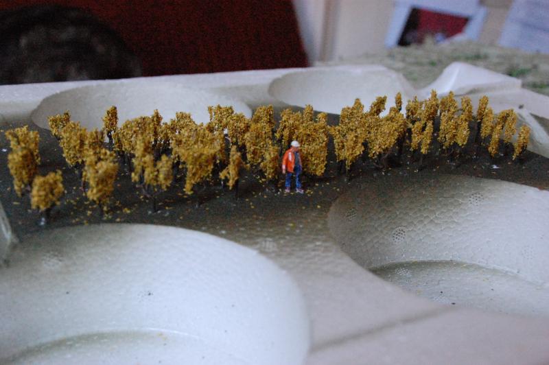

Voor ik verder ga, even een stemmig muziekje erbij:
http://www.youtube.com/watch?v=nxJGRii1sH0
Ja? Draait ie?
Het hele spul is nu uitgeplant.
Onder toeziend oog van een Kleinburger wijnboer.
Van ver:
Van dichtbij:
de witte vlekken zijn de houtlijm. Zie je niks meer van, als het droog is.
de groeten van...

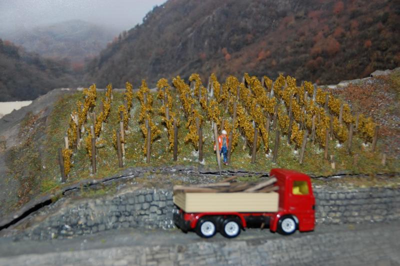

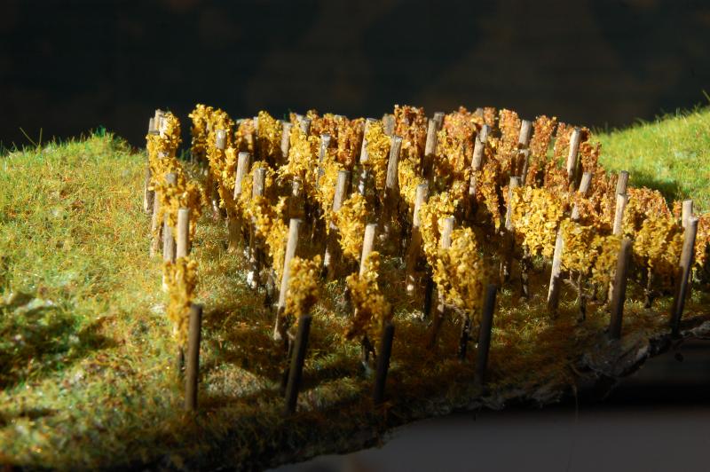

Tweede wijngaard wordt nu geplant, in 2 kleuren.
Vooraan geel, rechtsachter verloopt de kleur van de bladeren naar bruin. Komt in het echt ook veel voor, dat je allerlei vreemde kleurenzwemen ziet in de wijngaarden, half oktober.
Morgen meer plaatjes. Dan ook verder met de overgang naar de achtergrond.
Hendrik Jan
-Billy Connolly
Hendrik Jan
Berichten: 7199
Re: Plankendam
Reactie #507 Gepost op:
29 September 2013, 10:01:08 »
Plaatjes van de 2e wijngaard.
met kleurverloop in het loof.
Linksvoor geel, rechtsachter bruin:
