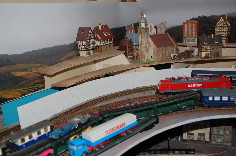

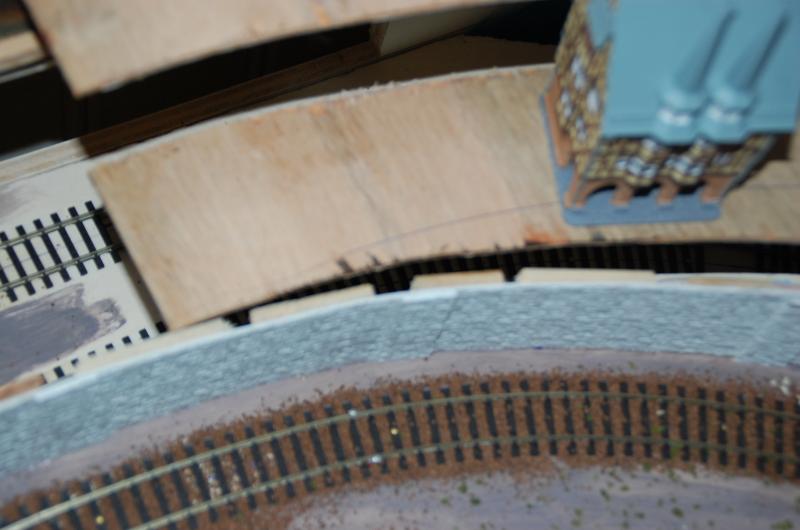

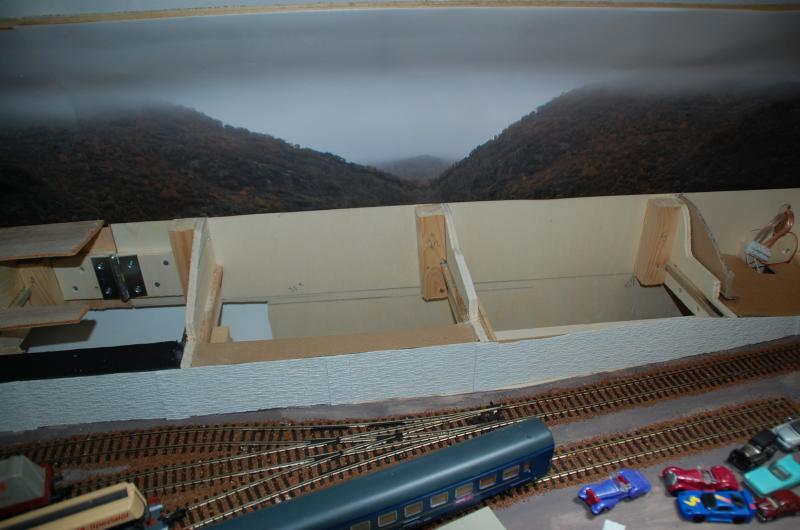

Beetje klooien aan Kleinburg
Overzichtje van deze baanhoek:
Eerst maar eens de muur langs deinsnijding op zijn plek plakken
Is wel heel wit, op de foto.
Steentjesplaat van Goovers.
Steentjesplaat zit vastgeplakt aan vuurpijlstokjes.
Weet je meteen wat je moet doen, op nieuwjaarsdag. de weelde ligt op straat!
Het stadje komt opeen losse plaat, zodat het spoor eronder bereikbaar blijft.
Stukje zwart foamboard, als dakbedekking voor de tunnel, ligt dus ook op vuurpijlstokjes.

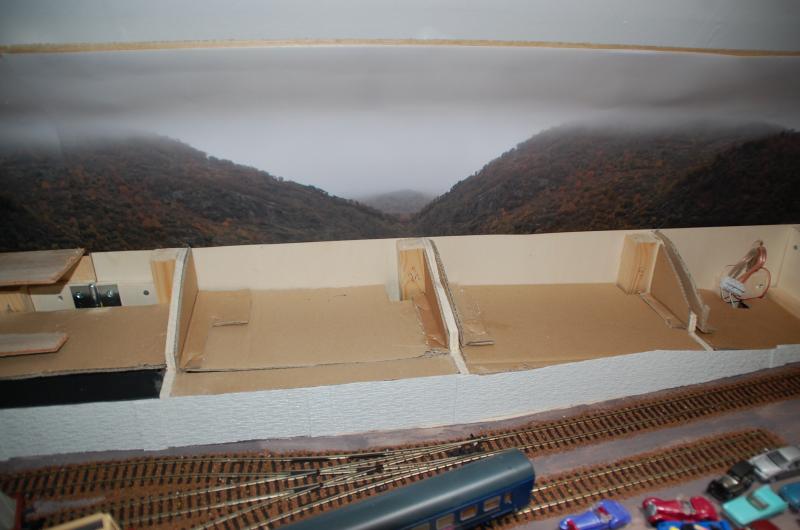

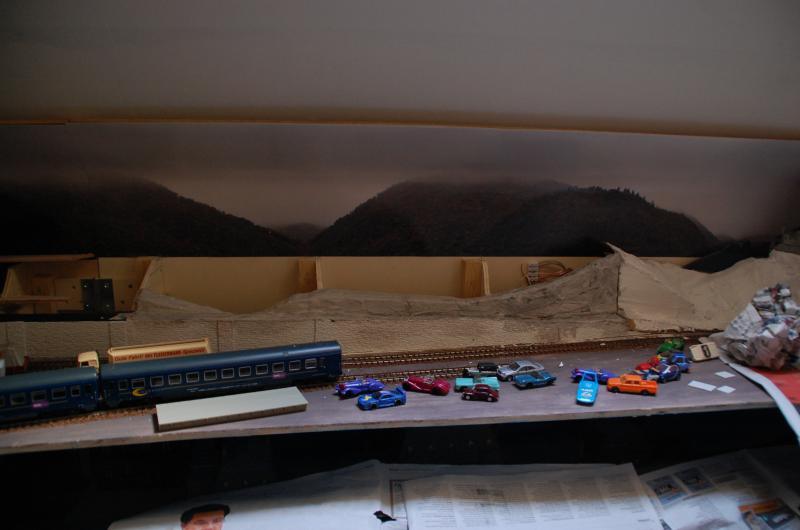

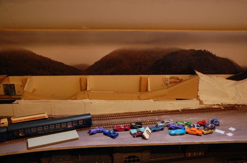

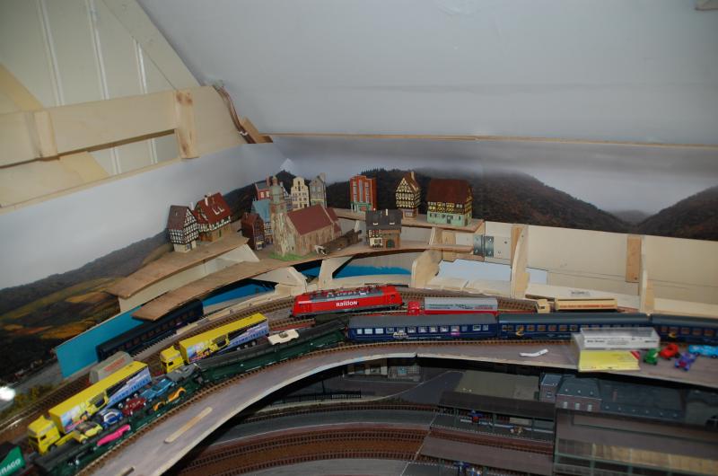

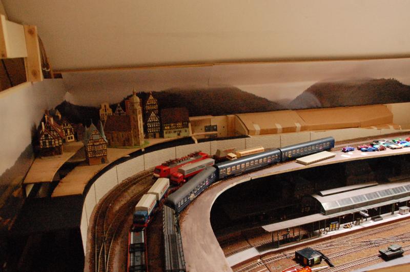

Stukkie rechts van Kleinburg (im Preisergau) een begin gemaakt met de heuvels.
Ook hier weer afneembare blokken.
beginsituatie. Onder het open deel loopt nog een spoor, dat moet bereikbaar blijven.
Met vuurpijlstokjes een geleiding gemaakt voor de landschapsblokken.
Daarop een kartonnen bodemplaat:
Meteen zijwandjes uitgesneden langs de ribben, die het emplacement dragen.
stuk karton erop gefröbeld. Denk erom kinderen, altijd VAN JE AF...
Je ziet al, dat er ook nog een karrepad loopt. Deze heuvel moet deels wijngaard worden. Met geforceerd perspectief.
Dus vooraan (karrepad) ongeveer H0, achteraan (bij de achtergrondplaat) ongeveer schaal N.
nog ff een totaaltje:
De sporen zijn voor de Rola en de BLS Autoverlad. Het stadje is grotendeels in schaal N. Moet nog een stadsmuur voor.

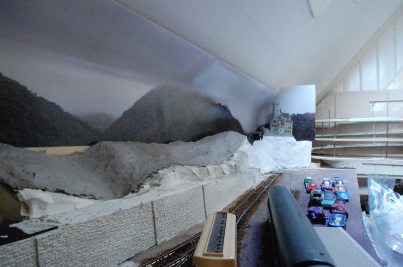

« Reactie #473 Gepost op: 15 September 2013, 11:35:05 »

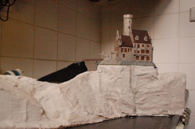

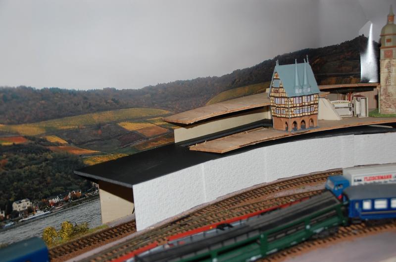

gips erop gekwakt.
Is nog niet overal perfect, maar geeft al wel een idee.
Het kasteel van graaf Tel http://www.youtube.com/watch?v=RHVHq-C5leQ in de hoek:
De rotsen moeten natuurlijk nog vormgegeven worden. Maar eens een mal aanschaffen, want zo is het nog geen gezicht.
totaaltje:
Doe als of je thuis bent, let niet op de rommel.
Het kasteel in situ:
zoveel verschil maakt de achtergrond dus.
Stukje provisorisch bebost:
De boompjes zijn expres wat kleiner, vooral de achterste, om het perspectief te forceren.
Ik ben nog niet helemaal tevreden met het laagje gips. Komt waarschijnlijk nog eenlaag overheen, van in gips gedrenkte lapjes. Het is nu nog erg kwetsbaar...
Meteen de gips maar op kleur brengen, de volgende keer.

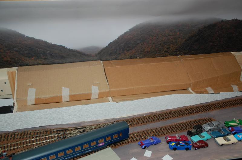

« Reactie #474 Gepost op: 16 September 2013, 14:55:36 »

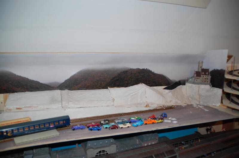

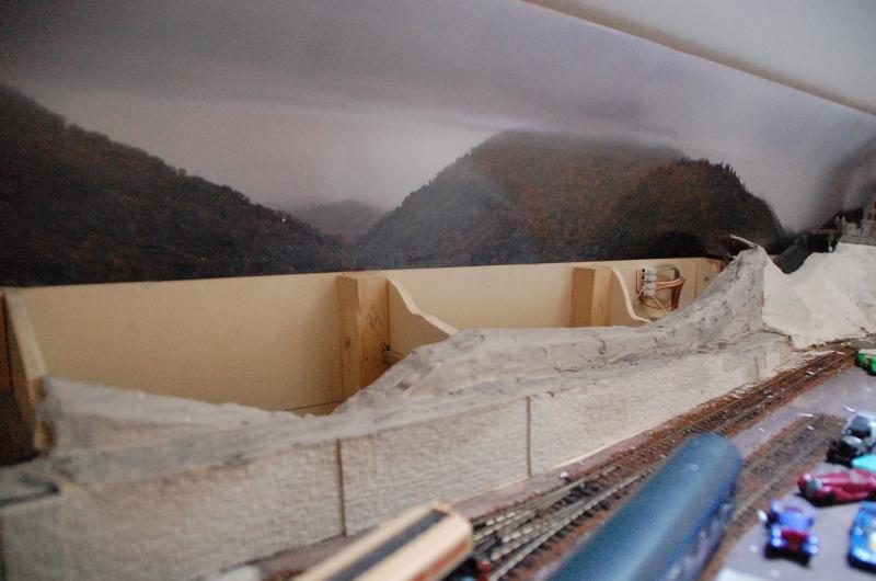

Bij nader inzien toch wel veel kieren.
En bovendien een saaie heuvel.
Slopen die handel. >:(
Uithuilen :'(
en opnieuw beginnen ;D
Het begin is er alweer. nu proberen de contouren van de achtergrondheuvels iets meer te volgen.
Ik heb eerst de steunmuur langs het veldweggetje opnieuw gemaakt, van karton.
Links de steunmuur laten zakken, hier komt een greppel of klein mummelend beekje door de wijngaard.
Rechts loopt de keermuur omhoog en vormt weer een uitsnijding in de heuvel. Zal wel een rots motiefje tegenaan komen.
Het geheel ingepakt in lapjes met gips:
Nog een keer uit een andere hoek. Helaas beetje wazig...
Het grote gat achter de muur wordt later nog dichtgemaakt. Maar dat deel moet demontabel blijven vanwege het onderliggende spoor.

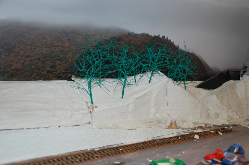

« Reactie #475 Gepost op: 17 September 2013, 11:05:19 »

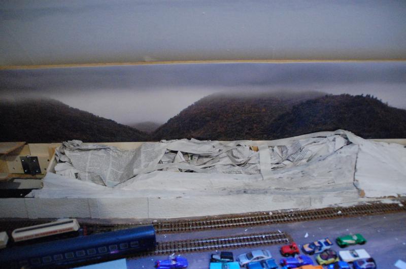

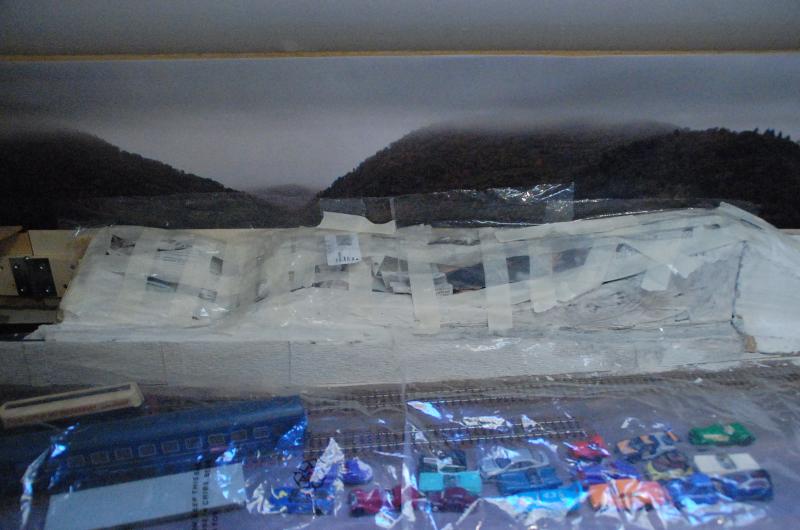

Vanmiddag werken, vanochtend nog even tijd om een berg te verzetten.
Eerst de berg vormgegeven met kranteproppen:
Vervolgens een laagje plastic. De berg moet afneembaar blijven, hopelijk zorgt het plastic hiervoor.
Anders plakt de boel vast aan het karrepad voor de berg, vrees ik.

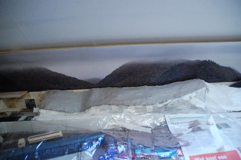

Dit werkt niet. het plastic volgt niet goed de contouren van de berg krantepapier. Er zit een grote kier tussen het plastic en de veldweg. Plastic eraf, gipslapjes erop en maar hopen dat het goed gaat:
Als hier straks een wijngaard en een bos geplant zijn, komt het helemaal goed.
Nu maar hopen dat het ding niet vastgekoekt zit maar demontabel blijft. Op alle scheidingen zit een stukje schilderstape, dus ik heb goede hoop.
Hier nog eentje vanaf de middeleeuwse stadsmuur van het bekende wijnstadje Kleinburg im Preisergau:
Overigens zijn dit twee experimenten in één. Want ik heb het aanmaakwater voor de gips gekleurd met een lik goedkope acrylverf.  Geen idee of dat de stevigheid beïnvloed, maar dat merk ik dan vanzelf. Als er ergens een klein stukje gips afbreekt, valt dit nu niet zo op, omdat het gips al een vage grijsbruine aardetint heeft, en niet meer zo krijtwit is.
Nu maar wachten tot de boel is doorgehard.

Hendrik Jan
  • Berichten: 7185
Re: Plankendam
« Reactie #478 Gepost op: 19 September 2013, 17:25:32 »
2 laagjes lompen met gips is weinig.
Vanmorgen nog een extra laag aangebracht voor de stevigheid.
het lijkt alsof de gips langer nodig heeft om uit te harden vanwege de verf?
Hendrik Jan
-Billy Connolly
  • Berichten: 15446
Re: Plankendam
« Reactie #479 Gepost op: 19 September 2013, 17:33:18 »
Dat kan heel goed zo zijn. Verf droogt doorgaans aan de lucht (verdamping van de oplosmiddelen), gips droogt langs chemische weg of zo.
