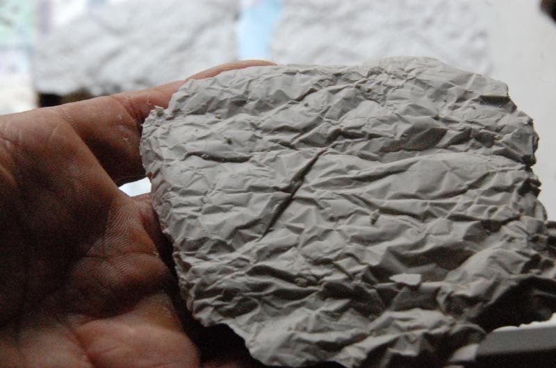

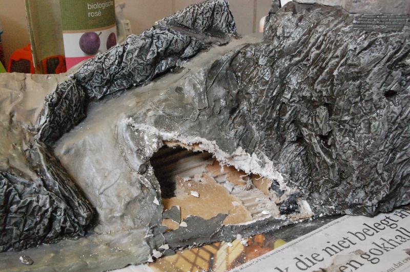

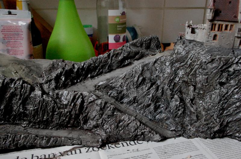

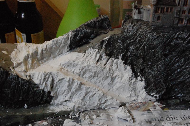

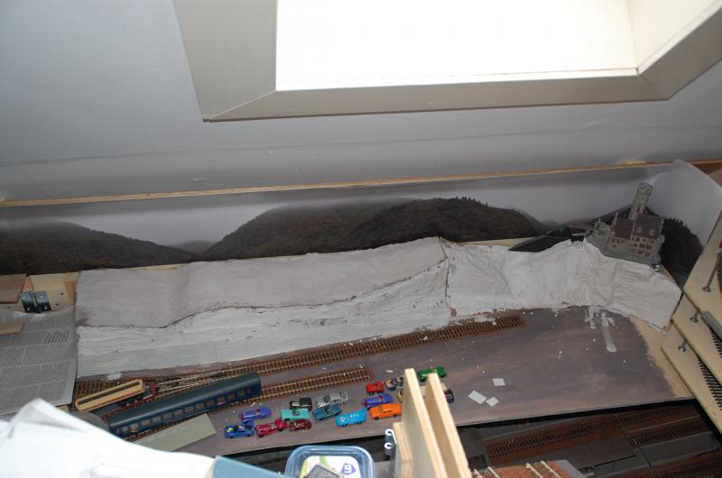

Ziehier het resultaat van een paar dagen goed doorharden:
Vrijwel geen verschil tussen de gips-met-verf en de gips-zonder-verf.`
dat probeer ik dus voorlopig niet weer.

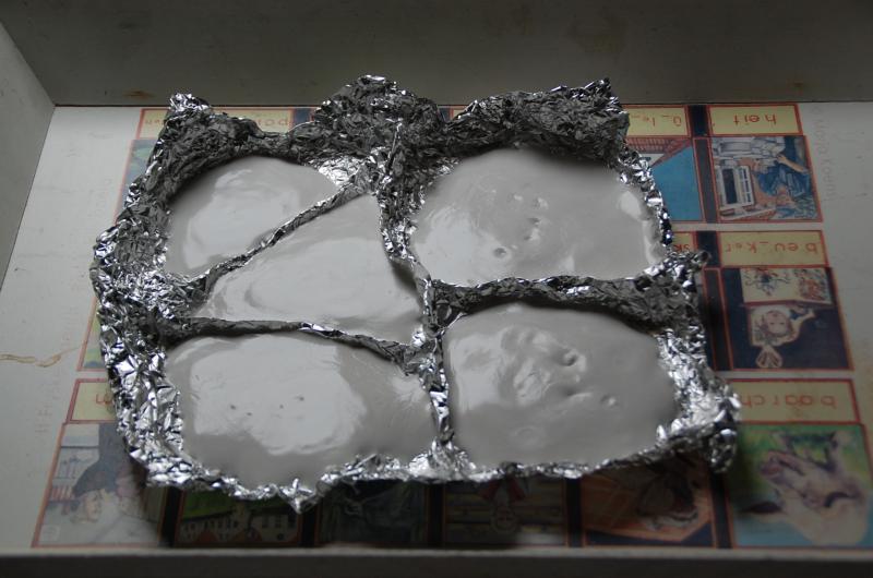

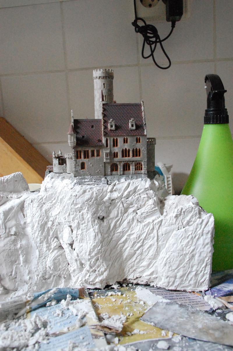

Nog gauw even een paar gipsmallen gemaakt van verkreukelde aluminiumfolie:
Als de gips is uitgehard moet het uit de alu-mallen rollen als rotswand.
Die rotsen kan ik dan weer kwijt langs de randen van de wijngaard en bij het kasteel van graaf Tel.

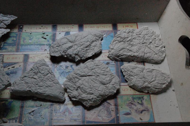

« Reactie #481 Gepost op: 22 September 2013, 14:16:36 »

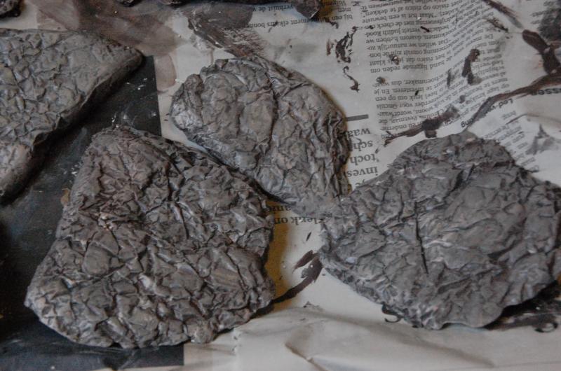

En zo komen ze uit de mal:
van dichtbij:
Ik kan er zo, voordat ik moet werken, nog nèt een donker verfje overheen kwakken.
Dan vanavond laat drybrushen, als ik nog zin heb.
Resultaat morgen in dit draadje.

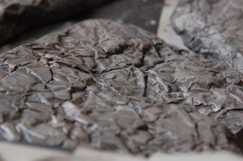

« Reactie #482 Gepost op: 23 September 2013, 11:14:05 »

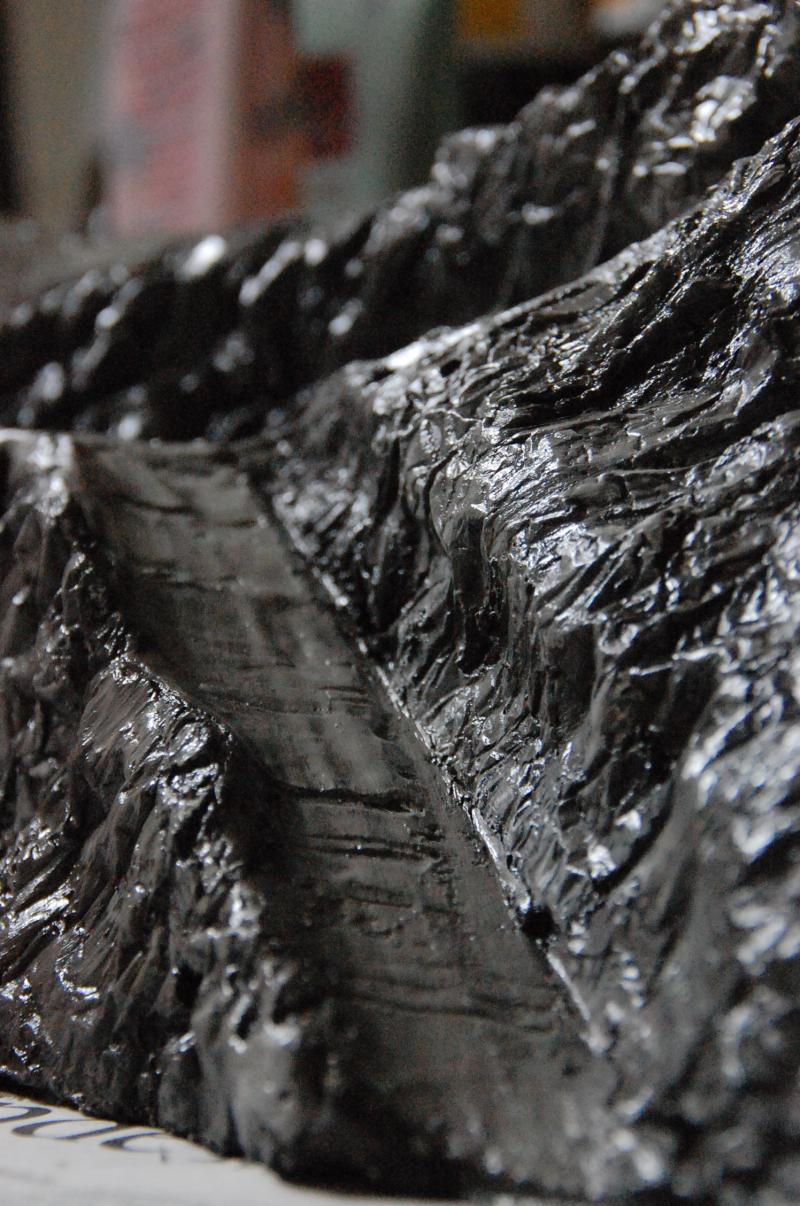

Eén drybrush later:
en van dichterbij:
De structuur is me nog te amorf. Kleinburg is op sedimentsgesteente gebouwd, voornamelijk leisteen en wat metamorfs. Dus de volgende ronde wordt het alufolie wat meer in de lengterichting geplooid.

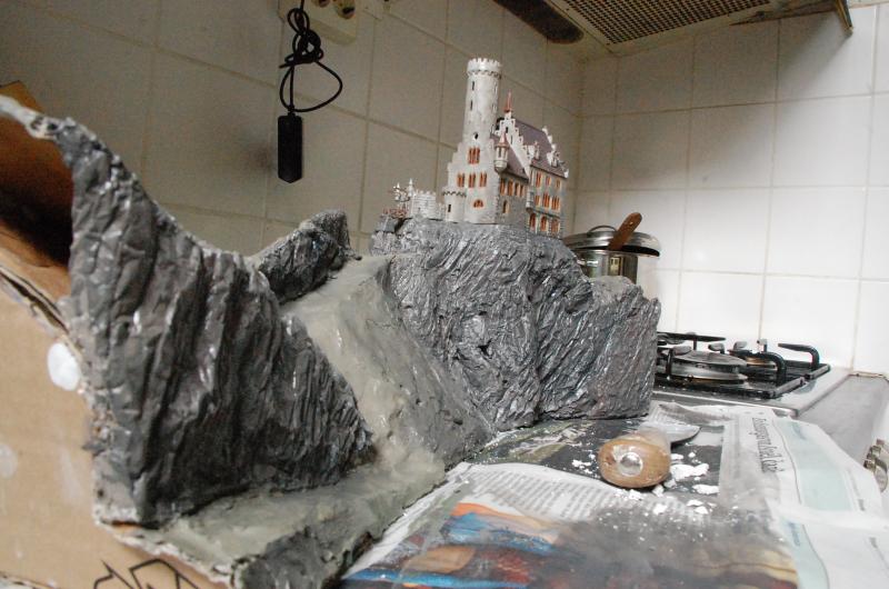

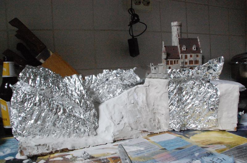

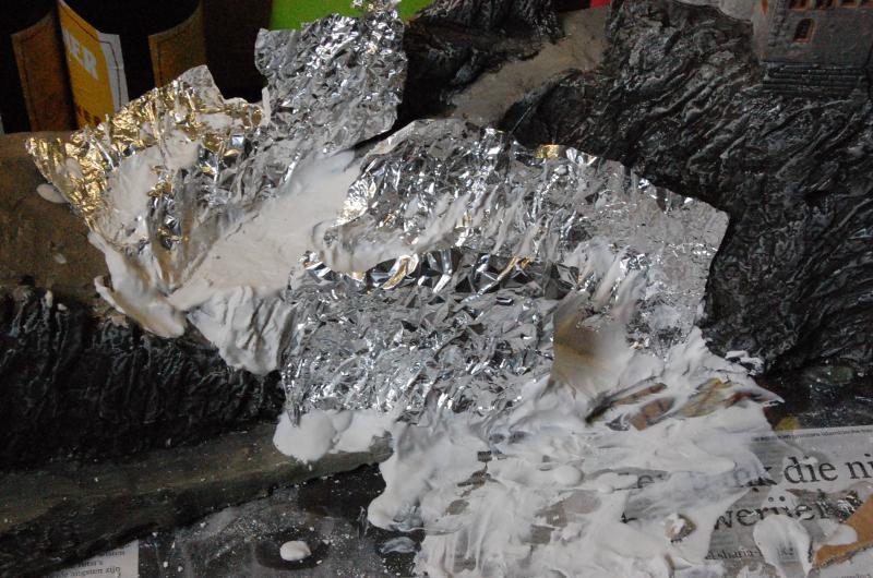

« Reactie #484 Gepost op: 23 September 2013, 14:19:38 »

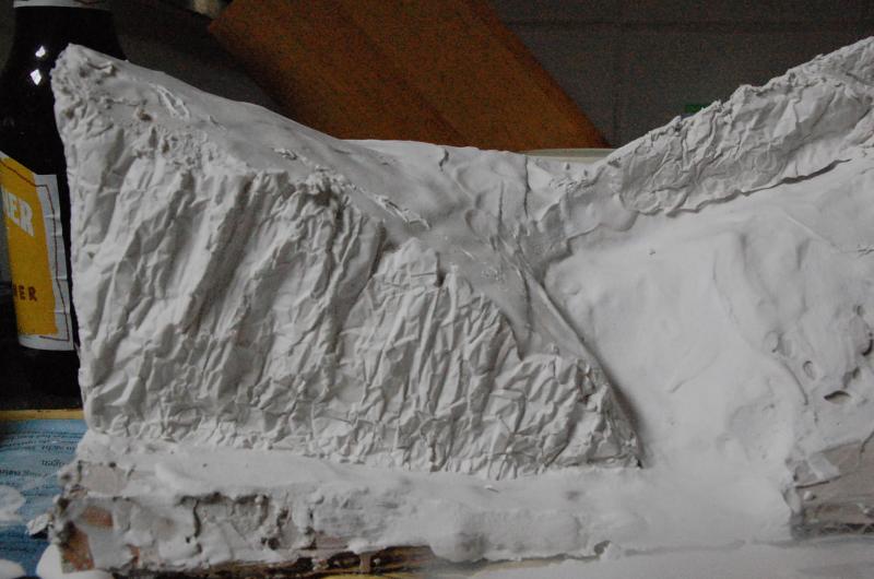

Waarvan acte
-Aluminiumfolie oprollen, beetje knijpen, uitrollen en tot een bakje vouwen.
-Vullen met gips (1 deel water, 2 delen gips)
-even wachten tot het begint te verharden
-op het landschap draperen
-wachten
en dan...
Dit lijkt er meer op.

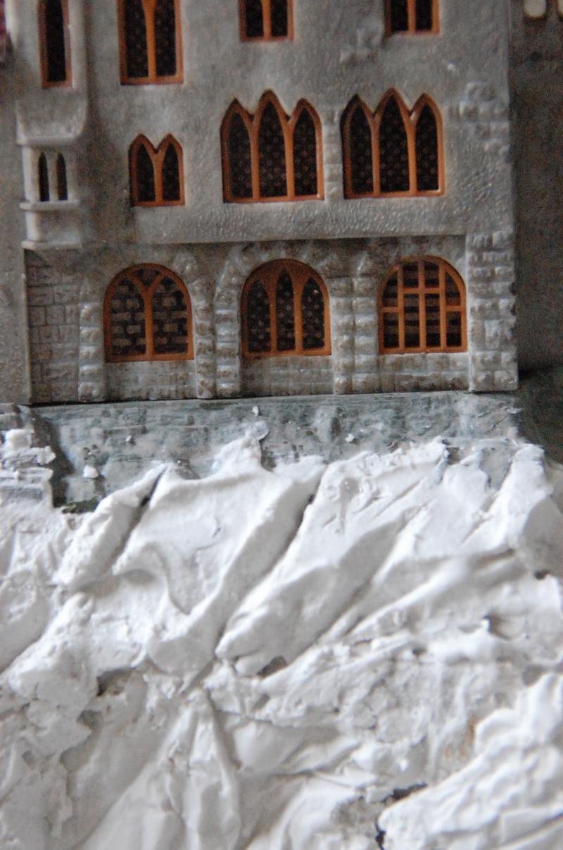

En bij het kasteel van graaf Tel:
van dichtbij:
Met de laatste restjes verhardende gips de rand tussen kasteelplaat en berg weggewerkt.

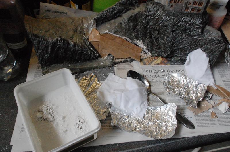

« Reactie #487 Gepost op: 24 September 2013, 15:16:39 »

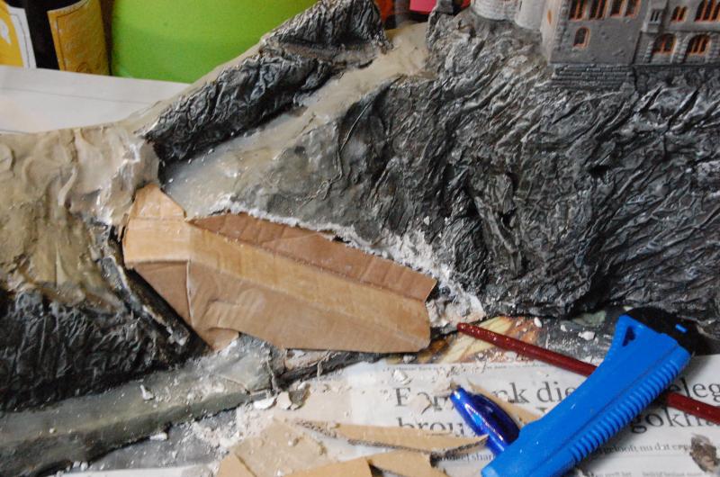

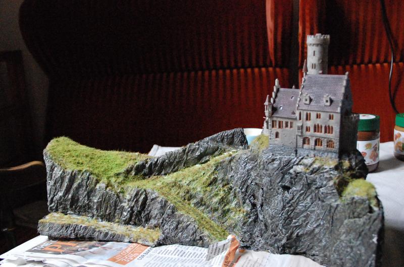

Ik was nog niet tevreden met het paadje naar het kasteel.
Slopen:
funderen met een stukje karton:
En opnieuw een gipsverbandje leggen.
Lijkt wel een junkenstal hier, met die lepel en dat zilverpapier ;D
meteen genoeg gips aangemaakt om ook een dun laagje in de alu-mallen te kwakken.
zodra het zich begint te zetten, breng ik de alu-mallen op hun plek.
Altijd een lastig moment. Als de gips nog te dun is, glibbert ze van de mal, is ze al te hard dan verbrokkelt ze en wordt niet hard genoeg. In dit geval eerder te dun dan te dik.
Kamper kwartiertje wachten, en de aluminium verwijderen:
De gips blijft zitten maar is nog zacht. Tijd voor de laatste correcties. Hier en daar de groeven bijsnijden met een plamuurmes, contouren afronden, de krummels weg bezemen met een tandenborstel, ook uit de groeven.
Nu kun je wachten tot de gips helemaal droog is, paar dagen. Had ik geen zin in.
meteen verf erop. Gebrande omber, zwart, beetje sapgroen, drupje wit, allemaal acryl. Blijft nat doordat de ondergrond ook nat is.
meteen met een beetje wit een natte brush gegeven, waardoor de kleuren lekker in elkaar overlopen. Paadje met zelfde mengsel, maar dan meer groen.
nog één maal de verbeterde  oprijlaan, nu vanuit Preiser-perspectief:
Graaf Tel is tevreden. Hij kan eindelijk zijn kasteel uit, om beneden in het dal te picknicken...https://www.youtube.com/watch?v=aA2XDyfM5bw

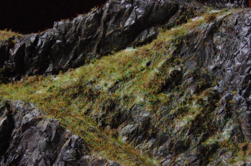

« Reactie #492 Gepost op: 25 September 2013, 10:41:46 »

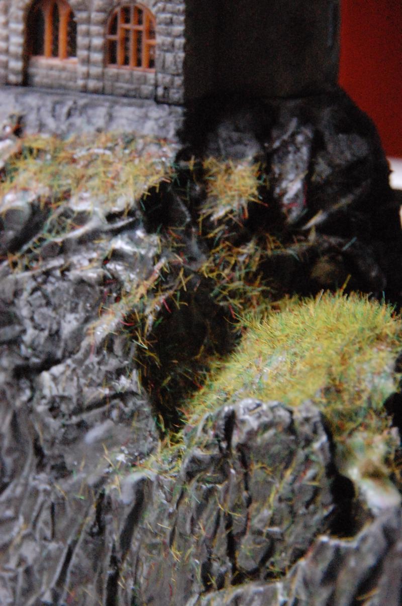

Gras erop met de grasmatser (vliegenmepper met theezeef):
en van dichtbij:
Er zit wat gras op de verkeerde plek. Dit kan ik pas weg borstelen als de ondergrond goed droog is :(
nog een stukkie:
Zelfde verhaal. Op de voorgrond staat de boel mooi overeind door de grasmatser.
Verder naar achteren is het nog een bende.
