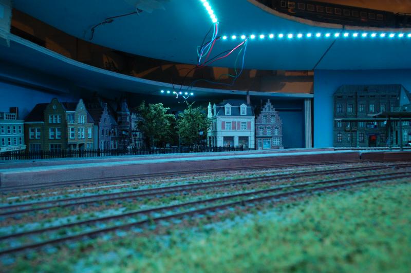

Dat verfwerk beneden geeft de meest exotische kleuren, als ik de LEDs op monochroom zet. Nooit geweten dat lichtblauw in oranje licht een soort van poepbruin wordt.
Affijn,
inmiddels nog wat stripjes geplakt boven Plankendam.
Plaatjes?
Plaatjes!
Het oude centrum van Plankendam vanuit H0-perspectief.
Het museumdepot in vol daglicht. Op de foto een beetje koel, moet nog wat spelen met de witbalans voor mooiere plaatjes. In het echie is het wat minder koud.

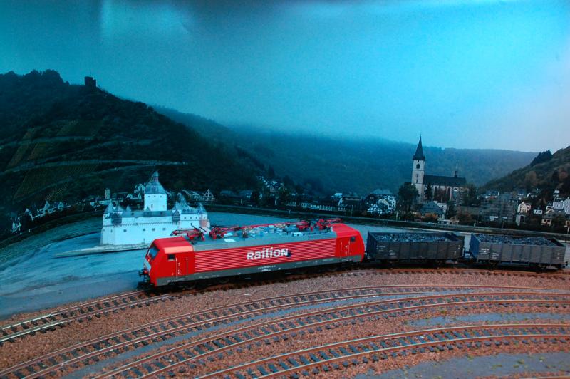

Laat in de middag. Het licht wordt geler, de blauwe lucht wordt....groen?!

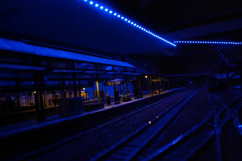

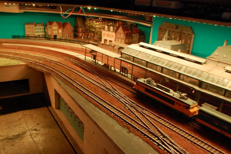

Het is nacht. Blik op het westelijk deel van het emplacement. De lichtjes op het station zijn smd-leds, per 7 aan elkaar gehangen, zodat 1 streng maar 20mA gebruikt. Zo kun je veel licht installeren zonder dat het veel vermogen vraagt.
De definitieve achtergrond moest misschien maar gewoon een grijze lucht krijgen...

ff een filmpie geschoten.
http://youtu.be/J6x5UN1GMlg
Kun je het verschil zien dat een LEDstrip maakt.
Wordt wel weer eens vervolgd.

Dat ziet er goed uit! Kun je iets meer informatie geven over hoe je het een en ander gemaakt hebt? Ik ben erg benieuwd waar je de strips vandaan hebt, wat ze kosten en wat je verder nog nodig hebt om het werkend te krijgen.
Alvast dank!
Grtz,
Niels
Hendrik Jan
  • Berichten: 7199
Re: Plankendam
« Reactie #455 Gepost op: 19 August 2013, 20:12:43 »
Ik koos voor het simpelste van het simpelste, geheel volgens de KISS-methode.
Op diverse sites kun je sets kopen, compleet met voeding, regelaar en LEDstrips.
Ik koos voor RGB-leds, smd5050, 60leds/m. Geeft een enorme bak licht.
In elke LED zitten eigenlijk 3 ledjes: een rode, een groene en een blauwe.
Daarom dus RGB-leds.
Je kunt nu elke gewenste kleur instellen, van helder wit, via geel, rood en paars naar diep blauw.
Het voordeel van blauw licht is, dat je dan monochroom licht hebt, zodat je ogen "zwart-wit" zien op de baan.
Net als in het echt, in het donker kun je geen kleuren zien.
De LEDstrip plak je simpel aan de hemel van je baan.
Alleen jammer, dat die plakstrip niet helemaal jofel is, ik moet er nog een keer langs met bisonkit ofzo.
Ik ben blij met het sfeertje dat ik nu kan scheppen, inclusief avondrood, of warm geel van de ondergaande zon.

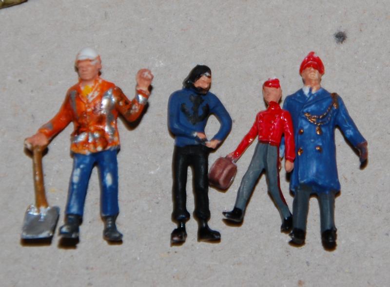

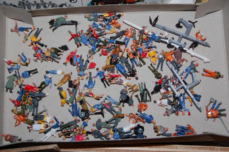

Tussendoor nog een zootje Preisers geverfd.
Leuk, zo'n oud doosje, nog echt gemaakt in West Duitsland.
Die heeft lang op het schap gelegen dus...
120 figuren, minus 4 man die al eens werden verbouwd tot Beatles, en nu ergens in Plankendam op een zebrapad oversteken richting de muziekwinkel.
Blijven over: 116 stuks:
En van dichtbij:
Van links naar rechts:
-baanwerker (jas met reflectiestrepen)
-kapitein Haddock (Duizend Bommen En Granaten!)
-lachende Piccolo (met rode bies op de broek)
-Hotelportier (de knopen gepoetst)
Affijn, leuk werk om die Preisers allemaal iets eigens te geven.

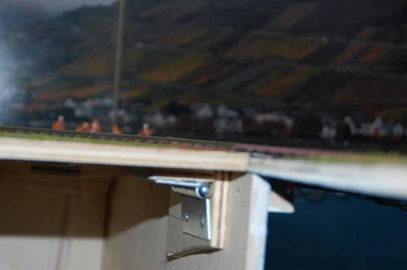

Probleem bij één modulekoppeling.
Deze was "zwevend" uitgevoerd en dat leidde steeds tot gedonder.
Dus een extra scharnier eronder geknald;
Echter, nu liggen de rails wel gefixeerd, maar niet meer precies goed. De meeste overgangen kon ik bij buigen, maar bij 1 spoor ging dat niet.

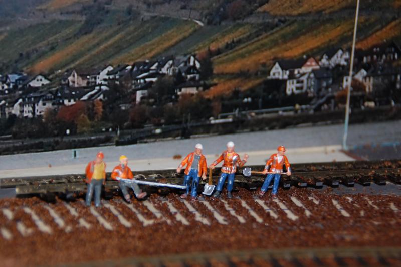

Gelukkig net een crew geverfd, dus die jongens maar eens aan het werk gezet.
Hier slopen ze het oude spoor:
(Oftewel: met water de ballast weken (gelukkig waterverdunbare lijm gebruikt) en het spoor loswerken.
Met de proxxon inkorten, vervangen door nieuwe r4-bocht, vastzetten, rail doorslijpen op de scheiding en voilà)

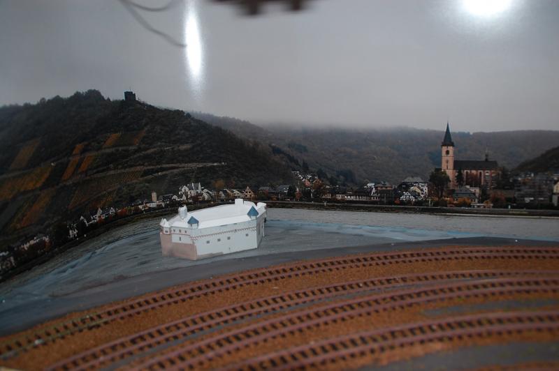

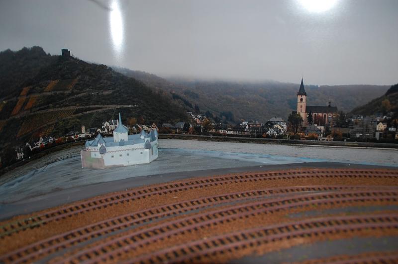

Plannetje om de Pfalzgrafenstein bij Kaub in het klein uit te beelden:
Het kasteeltje in de Rijn dus. Nu nog een mock-up, gemaakt van een uitgeknipte foto.
Maar ik heb in dit hoekje ruimte genoeg om hem in 2½ dimensie, misschien zelfs in 3d uit te voeren.
Als er dan achter de spoorbaan nog wat bomen komen, moet dit wel lukken.
Overigens kwam de getoonde lok net vanmorgen binnen met de post. En bedankt ;)

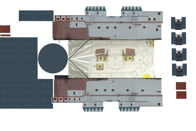

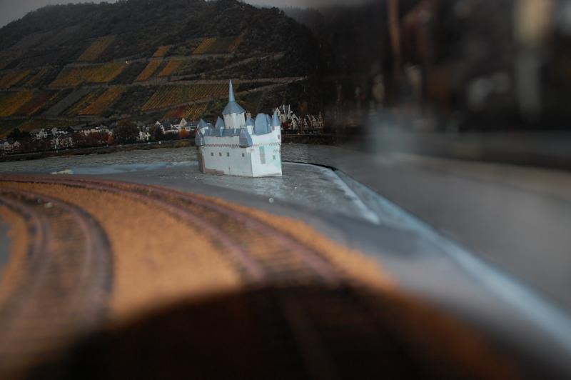

Mooi weer om een beetje met de computer te klooien.
Bouwplaatje van de Pfalzgrafenstein gefabriekt.
Ja , Schreiber Bogen heeft ook een bouwplaat van dat ding, maar die is te groot,
Dus vandaar zelf maar eens wat geklooid.
Hoewel de zon inmiddels weer schijnt, toch maar eens kijken of ik van dat vel papier een kasteel kan prutsen.
de groeten van...
Hendrik Jan
-Billy Connolly
Hendrik Jan
  • Berichten: 7199
Re: Plankendam
« Reactie #460 Gepost op: 09 September 2013, 12:07:42 »

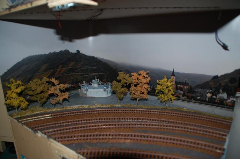

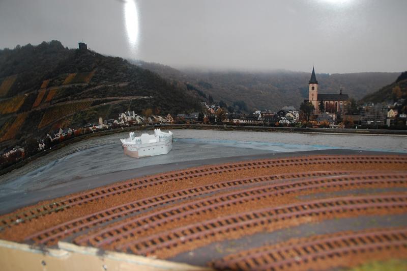

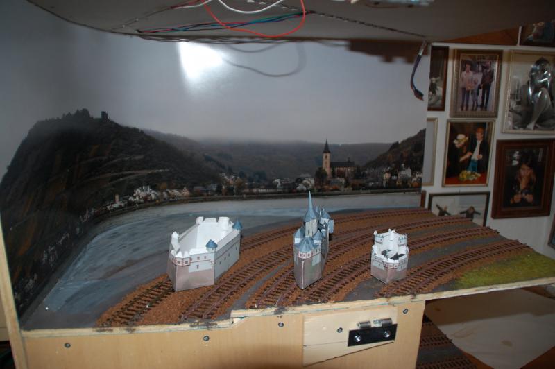

 Met dat modelbouwweer gister meteen maar 3 varianten geprutst.
Een grote en een kleine in 3-D, een middenmaat in 2½D:
met 2½D bedoel ik, dat ik de breedte heb aangepast. Je wilt wel reliëf, maar niet per sé de volledige breedte. Net als bij halfreliëf huisjes tegen de achtergrond.
Proefpassen van de Mock-ups,
De grote:
Lijkt me te groot, waardoor de rivier ineens erg smal lijkt. Dit werkt niet.
De middelste (in 2,5 dimensie):
Dit lijkt er meer op. Ik zie trouwens meteen, dat de overgang tussen achtergrondfoto en horizontalerivier nog een verfje nodig heeft.
de kleinste:
Lijkt me te klein ten opzichte van de huisjes op de achtergrond.
Het wordt de middelste, i 2½D.
Hier nogmaals vanuit machinistenperspectief:
Nu de mock-up vervangen door iets wat kan doorgaan voor model.
definitieve bouwplaat afdrukken op fotopapier en op een schuimkartonnen geraamte plakken ofzo.
Tevens wat boompjes planten langs de oever, voor een betere overgang.
Wordt vervolgd

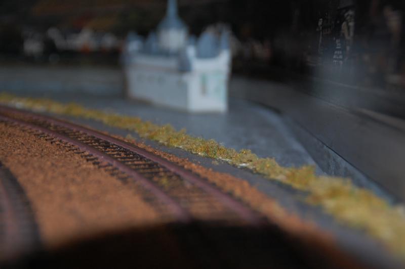

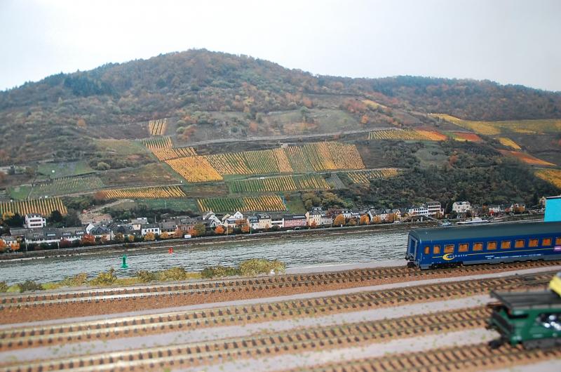

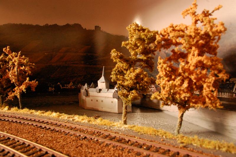

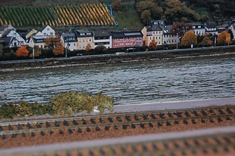

Gras gezaaid naast de lijn. Beetje coarse turf (woodland) en wat vezels, spoortje loof van Polák, alles in stemmige herfsttinten:
Er moeten nog wel een keer wat struiken bij.
En bomen:
Doe-het-zelvers. Ben nog niet helemaal tevreden over de vorm, maar wel over het loof: polák. Donders mooie kleuren. En dat is fijn, want ik moet nog een heel bos, aan de andere kant van de baan.

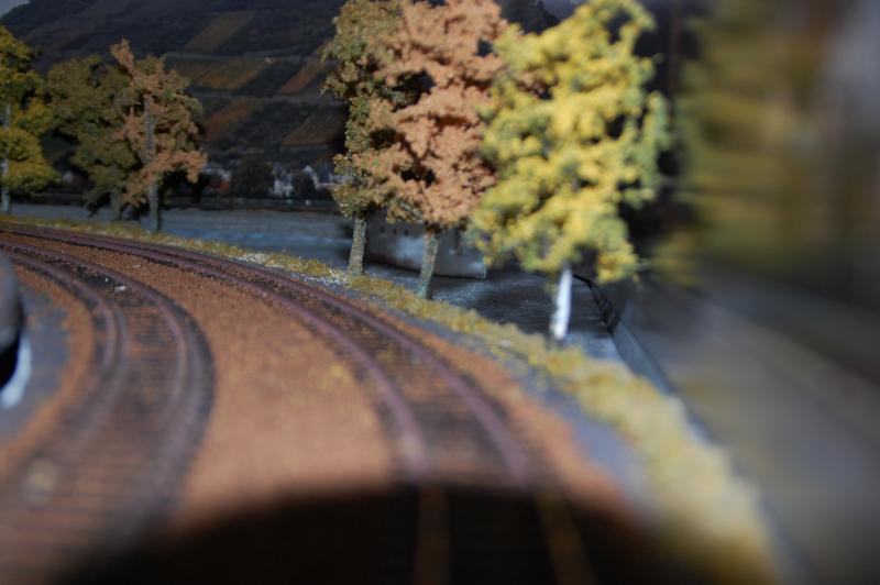

De machinist heeft pech:
Hij kan de Pfalzgrafenstein niet meer zien.
Nog eentje uit preiserperspectief:
De bomenrij schept een coulisse, waardoor er veel meer diepte ontstaat.
Nou vooruit, nog eentje dan:
De avond valt, terwijl ik langs het spoor wandel. De geur van vallend blad wordt vermengd met knapperend haardhout, vanuit de taveerne in Kleinburg (im Preisergau), waar ik zo dadelijk met mijn vrinden aan tafel schuif, voor een pot bier, een stuk wildbraad en een Goed Gesprek.
de groeten van...

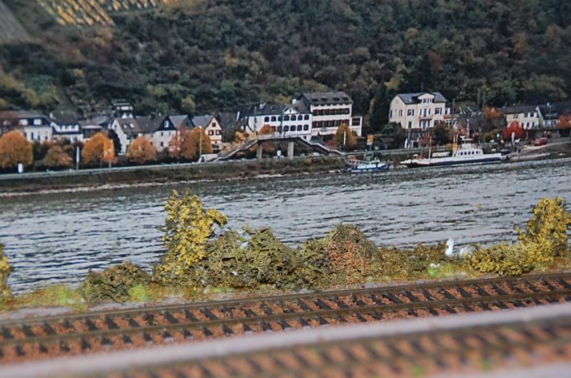

Beetje geklooid met gras, struikjes en blaadjes;
Links al een randje langs de achtergrond, rechts moet nog.
Wonderlijk hoe zo'n randje het oog fopt. ;)
totaaltje:
en nog eentje van dichtbij.
IJslands mos donker gespoten en bestrooid met polák blaadjes.
Opschietende berkenboompjes, zijn straks genadeloos de klos als de onderhoudsploeg komt.
't Is hem nog niet helemaal, maar het komt al een eind in de richting.
