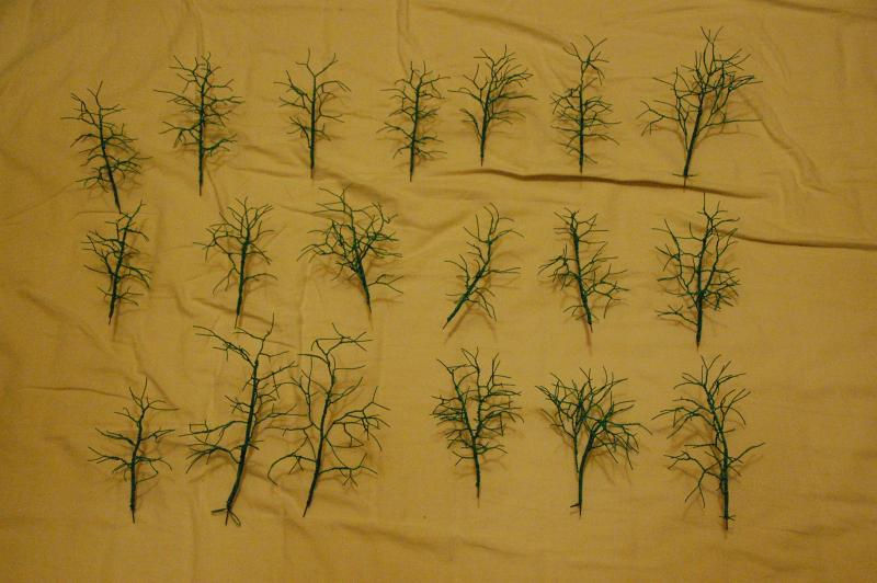

kletsen en breien tegelijk:
19 boomskeletjes gedraaid tijdens de visite. Ondertussen ook gewoon alle wereldproblemen besproken met een goed glas onder handbereik. Helaas was na nr 19 mijn bloemistendraad op.
Komende dagen maar eens mooie boompjes maken hiervan.

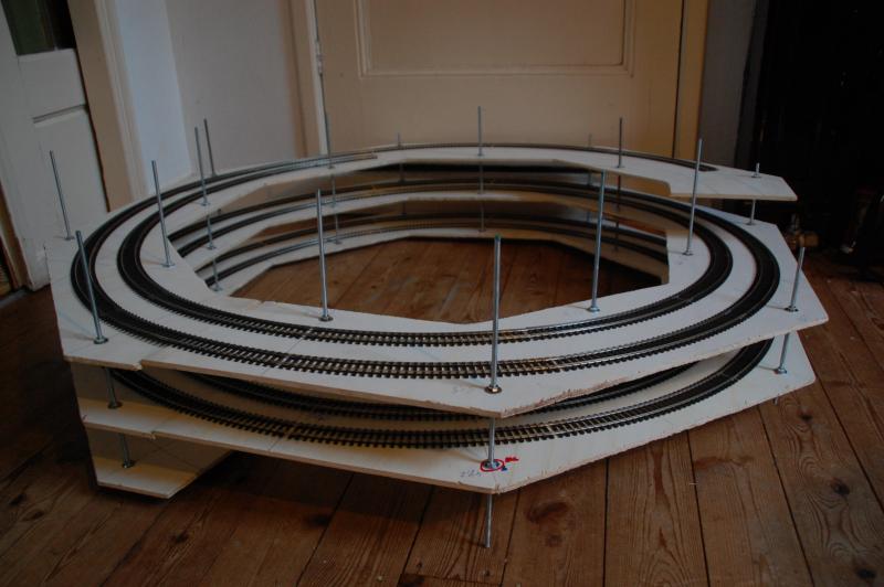

Het doorgaande dubbele spoor neemt de buitenbocht, de binnenbochten zijn devertakkingen naar het emplacement van Kleinburg im Preisergau.

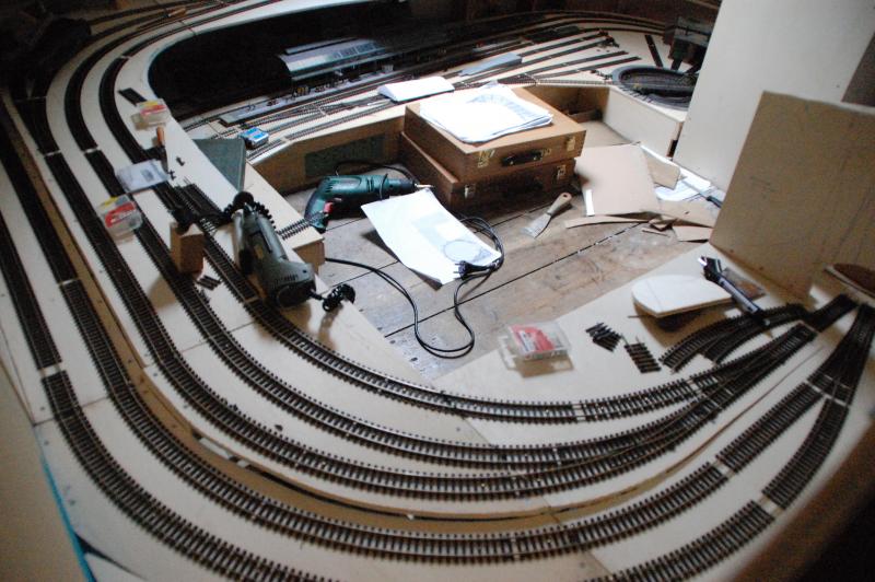

Volle bak rails. Komt dat allemaal in het zicht te liggen?
Hendrik Jan
Berichten: 7199
Re:Plankendam
Reactie #277 Gepost op:
10 January 2013, 18:44:36 »
Wat je op dit plaatje ziet wel.
"Onderste" 2 sporen dalen naar links af en duiken een tunnel in, onder de middeleeuwse kern van Kleinburg.
De overige sporen: Rollende Landstrasse, omloopspoor voor loc en ligrijtuig, autoverlad BLS, waarbij we dan maar net doen of dat in het echt ook zo gaat.
Rechts wordt het hele spul gebundeld en duikt een volgende tunnel in, je kunt het portaal nog net zien.
Het lijkt alsof het een 2-sporige tunnel is, maar in deze tunnel ligt een Engels wissel. Aan de andere kant van de tunnelbegint het Zwitserse gedeelte.
De tunnel vormt dus een soort "Black Box", een scheiding tussen 2 scènes.
tevens lopen de treinen in de tunnel over. In Duitsland rijdt de trein rechts, in Zwitserland links.
Die overgang komt als volgende aan bod.

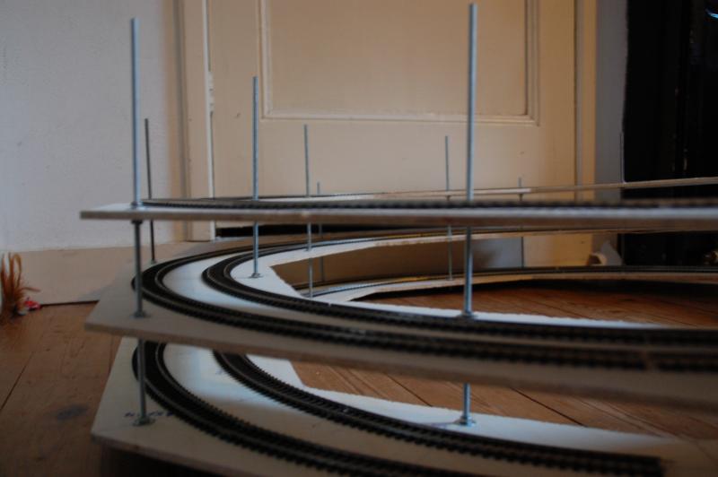

Helix gebouwd:
Deze komt straks in het Zwitserse deel van de baan.
Op de bovenste foto zit alles nog niet vast, op de onderste wel:
Ruimte tussen de lagen:75mm
Plaat: 6mm populierenmultiplex
Railhoogte: ca 4mm
Blijft er over voor de trein: 65mm.
Mijn treinen rijden met gestreken pantograven.
Boogstralen: Piko R2 (42,2mm) en R3 (48,4mm)
Dus de helling bedraagt: 25promille
En vanavond de spannende vraag: werkt dit?

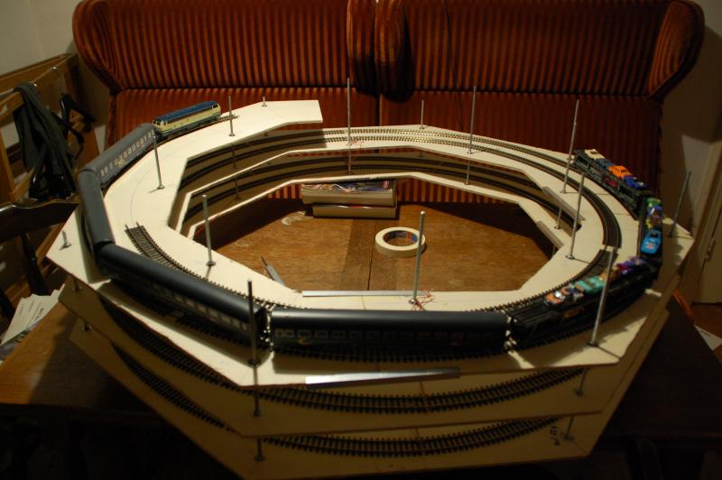

NEE
@%$#$%%^#$%%$ Mijn vers gedigitaliseerde br103 valt meteen in de stress bij de beklimming.
Maar ook bij de afdaling. Hier is iets anders loos, deze loc is gewoon niet goed. Dat lossen we in een ander draadje wel op.
Daarom nu een testrit met "Good old" br218. Ook 30+ jaar, maar oerdegelijk.
Meteen maar de EETC autoslaaptrein erachter in volle lengte (jaja, die autotransporters pas ik nog een keertje aan)
Werkt dit?
JA
Zelfs met volgeladen autotransporters komt ie moeiteloos boven.
Wat zou hij in de binnenbocht doen? Dalen lukt.
Achteruit de helling op?
YES!!!
Zelfs dat lukt, zonder doorslaande wielen. Maar in de toekomst stijgt elke trein natuurlijk via de buitenbocht (kleinste hellingshoek). En rijdt links. We zijn hier tenslotte in de Helvetische confederatie.

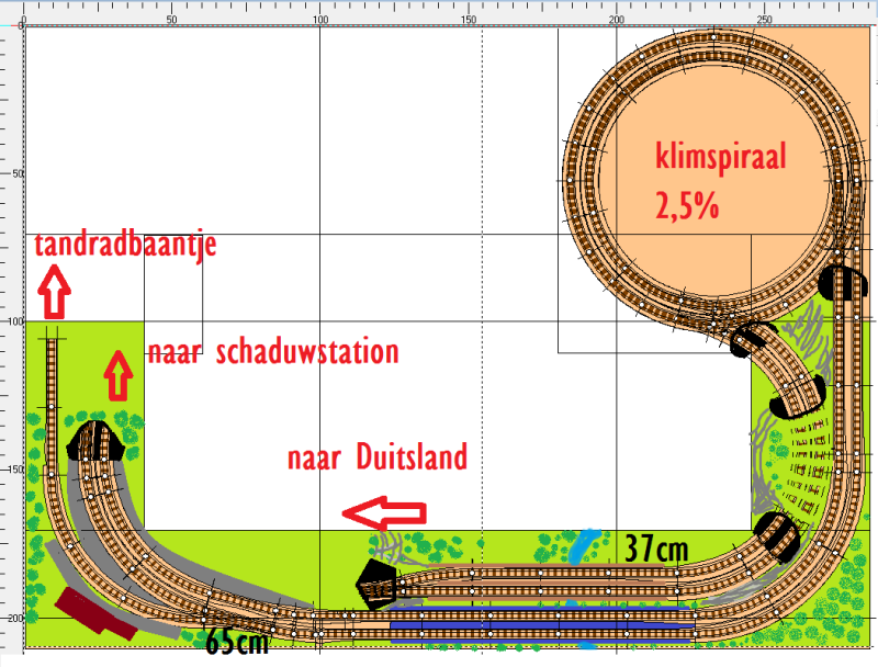

Waar? Op de kaart bevindt u zich rechtsboven:
