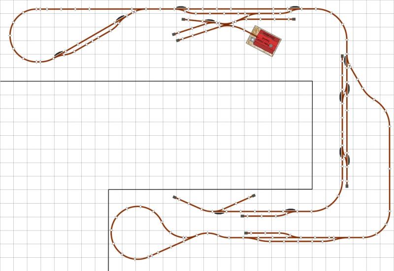

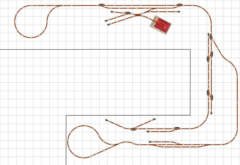

Hoi

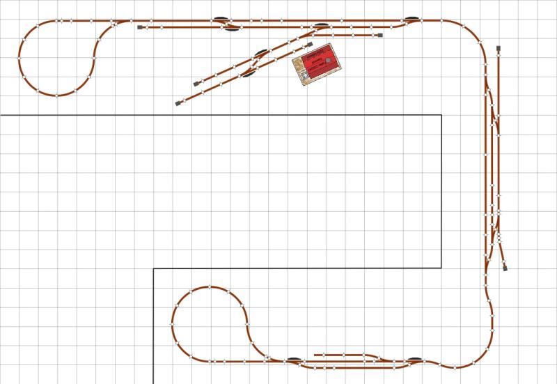

Ik mag nog niet veel doen nadat ik ben geopereerd, ik ben even met wat baanplannen bezig geweest.
De baanplannen die ik ontworpen heb zijn een afleiding van modulebaan "Laubenstein" welk van deze ontwerpen geeft het meeste rijplezier, het zijn er slechts acht
De Baanplannen :

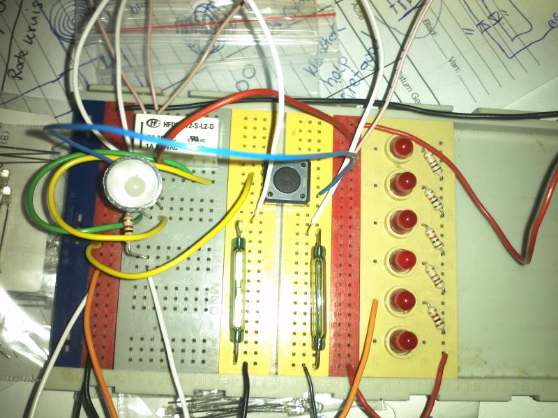

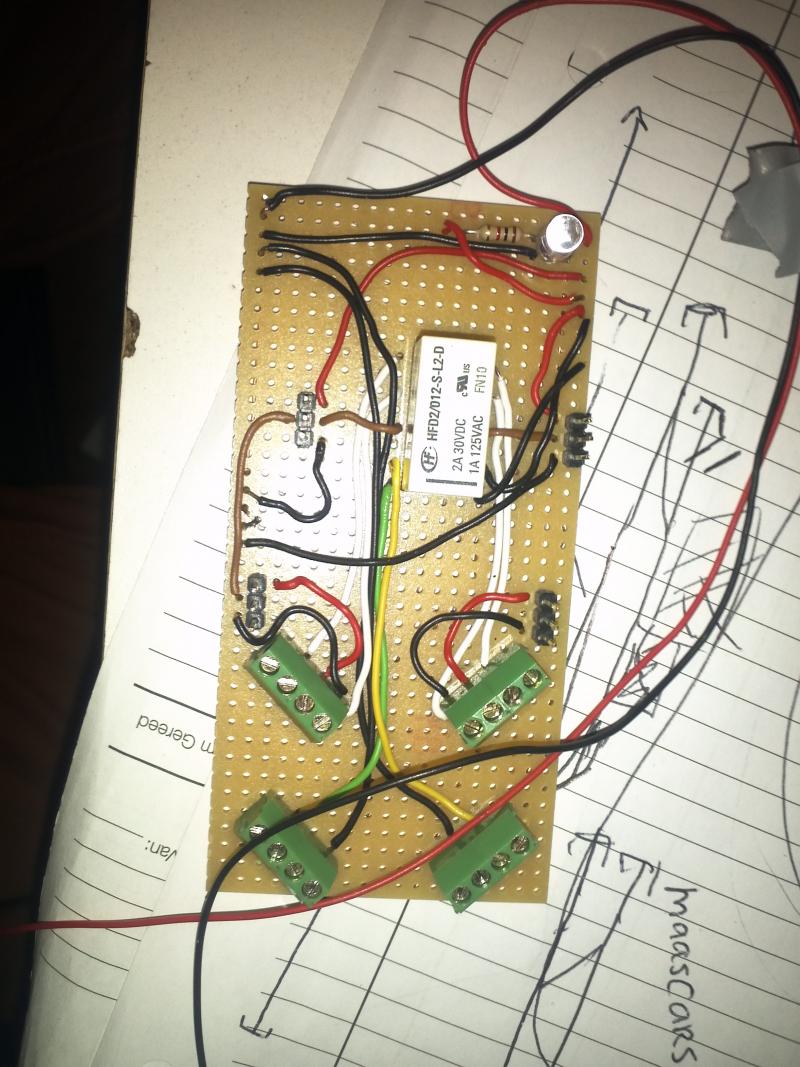

Er word een alternatief blok systeem gebruikt die ik aan het ontwerpen ben gebaseerd op het gebruik van reedrelais en bipolaiere relais, druk knopjes en schakelaars en zelfs een bezet melding is hiermee mogelijk.
Ik wilde er het van Meekeren bloksysteem voor gaan gebruiken, helaas is daar geen geld meer voor, teveel financieële tegenslagen gehad de laatste tijd.
Ik heb nog zat onderdelen thuis liggen voor de eigen bloksturing die ik kan gebruiken.
Het eerste probeersel op een breadboard gebouwd
Het werk als volgt, maar kan altijd nog worden aangepast.
Rijd de trein over het rechter reedcontact zal het sein van het vorige blok op rood springen en word er op het baanvak een bezetmelding gegeven en vervolgens word de spanning van het blok uitgeschakeld, waar nodig worden er wissels omgezet, zodra de trein het linker reedcontact gepasseerd is word het voorgaande blok vrij gegeven. Met het drukknopje kun je het blok handmatig vrij geven, als je er een tweede drukknopje bijplaatst kan je handmatig een blok bezetmelding geven.
Dit is de eerste poging en zal waarschijnlijk nog niet optimaal werken, deze bediening is puur analoog.
Ik moet nog een keerlus oplossing bedenken die werk met reedcontacten om de spanning om te polen al dan niet handmatig dan wel automatische.
Ik ben nog bezig met het ontwerpen van een automatische schaduwstation waar de ene trein stopt en de andere trein vertrekt, en ik werk nog aan een stations sturing, afijn nog genoeg te ontwerpen.
Ik ben nog bezig het ontwerp van deze blok sturing om te zetten in een schema.
mvg Paul

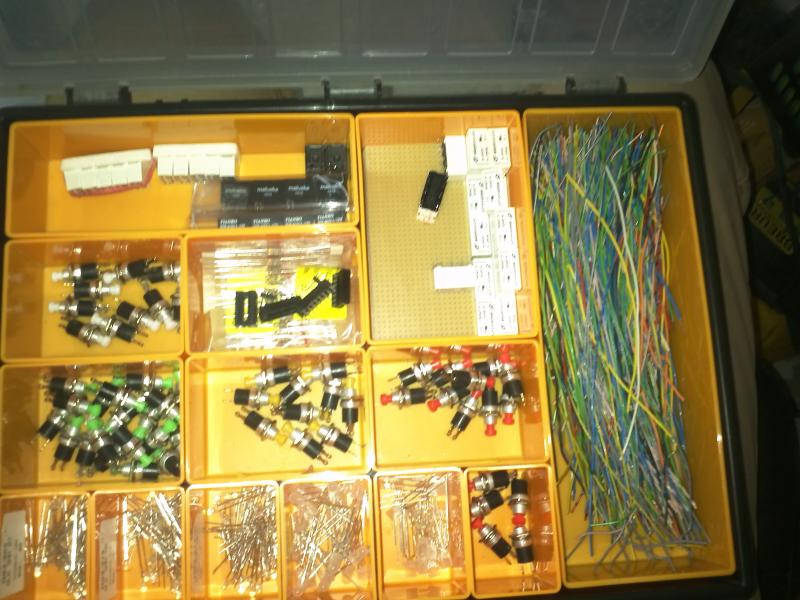

De draadjes had ik al, ik maak veel gebruik van breadboards voor het testen en ontwerpen van schakelingen.

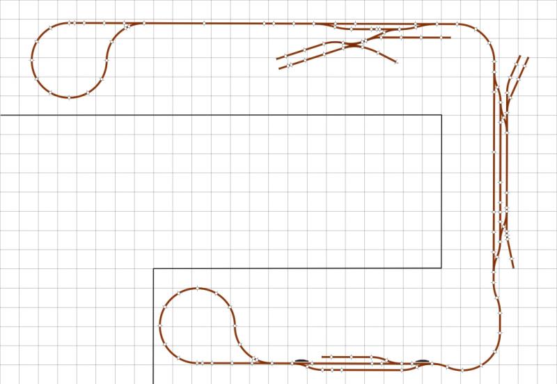

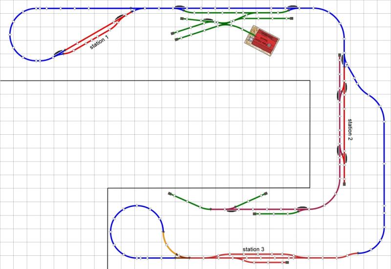

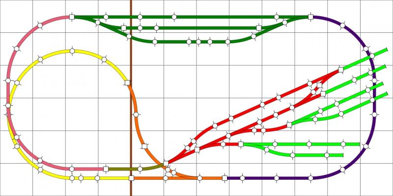

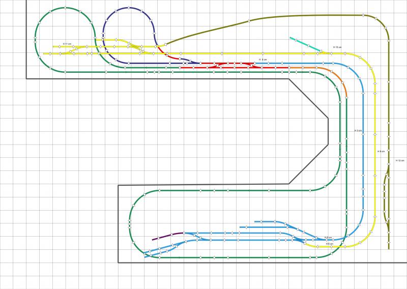

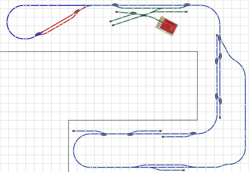

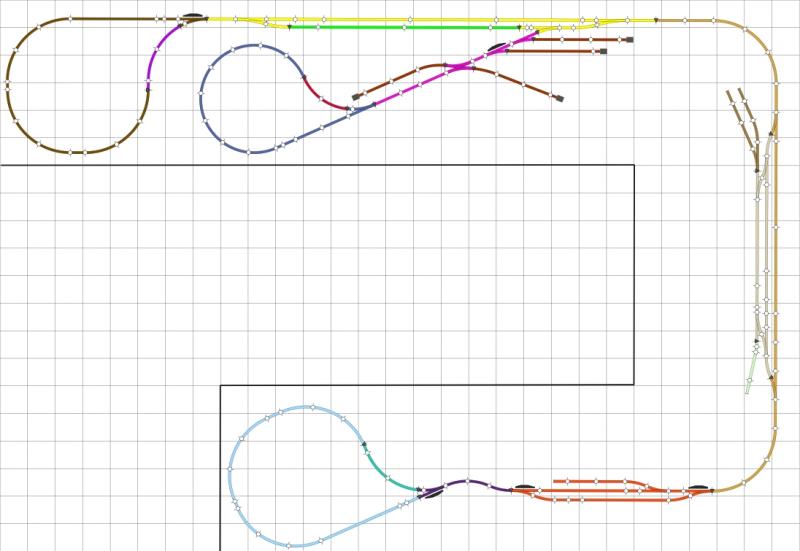

Na vele pogingen en evenveel baanplannen, heb ik besloten om de delen van de modulebaan niet te hergebruiken, er zijn te weinig mogelijkheden met deze delen om ze te hergebruiken, ik ben maar weer even bezig geweest met anyrail om een nieuw baanplan te bedenken.
De gedachte achter dit ontwerp.
De trein rijd over het groene spoor (dit is bedoeld als paradebaan, en wacht lus voor treinen)
De trein kan dan via de rode sporen de zijlijn op en via de keerlus (donkerblauw) naar het onderste station (lichtblauw) die op 6 cm hoogte ligt, er zal daar van loc gewisseld moeten worden of de kop maken.
Ik heb dan twee mogelijk heden ik stuur de trein naar de wacht lus terug (groene spoor via rode spoor) of ik stuur de trein naar het gele station toe op 10 cm hoogte.
Daar doe ik een loc wissel of de kop maken, ook daar heb ik dan twee mogelijkheden of ik stuur de trein naar het lichtblauwe station toe of ik stuur de trein naar het olijfgroene station dat op 12 cm hoogte ligt, ik moet daar dan weer kop maken om weer terug te kunnen naar de wacht lus via het gele en lichtblauwe station.
Een andere mogelijkheid is
De trein rijd op de wacht lus (een stam van 3 of 4) ik ga naar het lichtblauwe station toe en maak de kop en koppel 1 rijtuig af, vervolgens rij ik met een stam van 3 of 2 naar het gele station, ik maak weer kop en koppel weer een rijtuig af, vervolgens ga ik met een stam van 2 of 1 naar het olijfgroene spoor en maak dan weer de kop en doe het in de tegen gestelde volgorde om uiteindelijk weer op het wacht lus uit te komen.
Een derde mogelijkheid is.
Ik rij met een trein via de drie stations naar de keerlus om vervolgens het weer in omgekeerde volgorde te rijden en laat op het groene spoor een lange trein rijden.
Ik ben nu nog even aan het kijken of ik in dit sporenplan ook met goederen treinen kan rijden, moeten dan nog wat inhaal sporen er bij gemaakt worden.
Ik wil via een kleine fidle yard het groene spoor gaan berijden en vandaar de verdere baan berijden, dit is nog niet verder uitgewerkt.
Ik ben van anyrail versie 5 terug gegaan naar versie 4 er zitten storende fouten in anyrail 5, de geometrie van de boog wissels r1/r2 en r3/r4 klopt in versie 5 niet ook loopt versie 5 regelmatig vast waardoor ik het iedere keer opnieuw moet opstarten, in versie 4 klopt de geometrie van de boog wissels r1/r2 en r3/r4 wel en het programma loop niet vast.

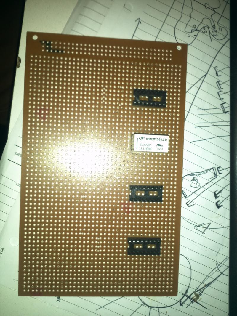

Met het analoge bloksysteem wat ik aan het ontwerpen ben, ben ik al weer een stuk verder, ik hen één print in elkaar gesoldeerd, echter blijkt het printje te klein te zijn voor de functies die ik er op wil, het printje word een rommeltje.
Ik heb nu voor een grote print gekozen, waar ik vier schakelingen op kan bouwen.
Ik ben nog niet begonnen met de bouw van deze print allen een proef opstelling, hoe de relais komen te zitten en waar de printklemmen komen, of ik gebruik printconnectoren nog genoeg om uit te zoeken.

Er is inderdaad niets frutrerender dan vastlopende software
Maar goed dat je nog terug kon, heb je zeker wel het plan opnieuw moeten maken... nouja, de bogen kwam ook al niet uit gaf je aan, dus misschien maar goed.
Het ontwerp is wel interessant. Je zou het stationnetje in olijfgroen nog wat "noorderlijker" op de tekening kunnen maken waardoor die iets langer kan, of misschien wel een wat groter doorgaand station van maken. Dan kun je dan het olijfgroene spoor ook door laten lopen en kom je "achterlangs", dus op de tekening onder het groene spoor, via een daling uit op dat groene spoor. Dan kan er ipv een keerleus-traject ook een echt rondje gereden worden. Alhoewel, dan moet er in de lus linksboven in het groene spoor nog een aftakking komen in de noordzijde van de bocht die achter (bovenlangs) het donkerblauwe spoor op het olijfgroene gedeelte uitkomt.
Feit blijft dat het zo ook al een prima ontwerp is.

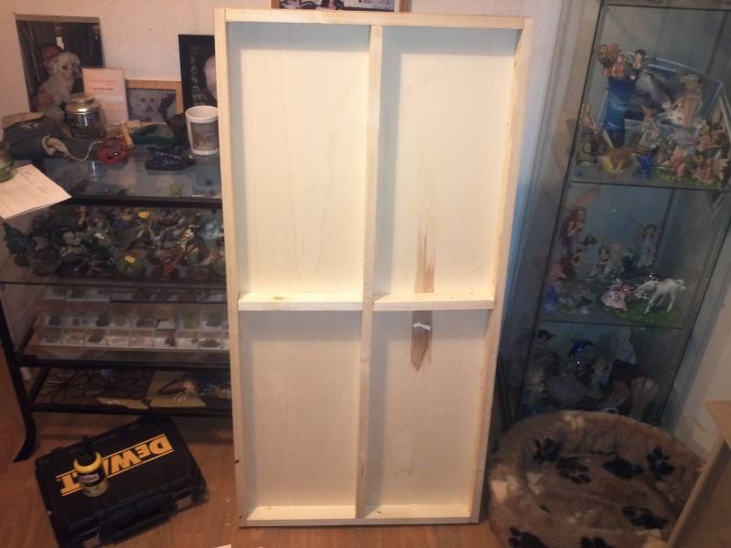

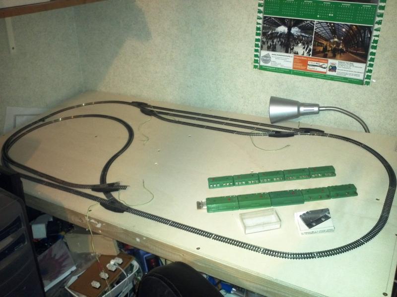

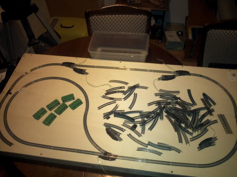

Ondertussen kriebelt het spoor virus nog steeds, ik hen dan ook besloten om een kleine modelspoor baan te gaan bouwen 120 cm x 60 cm, dat is de maximale maat die ik kan maken.
Om twee redenen ga ik deze baan maken als eerste om mijn locomotieven in rij bare conditie te houden, en omdat ik het een uitdaging vind om op deze oppervlakte een treinbaan te maken.
Het ontwerp is simpel maar uitdagend en het past op 120 x 60 cm
Het is een klein kop stationnetje met een loc verzorging plaats( kolen) , diesel tankpunt , locloods een tweetal kopsporen en een goederenloods met sporen.
De rails loopt voor het grootste gedeelte in de bergen waar een klein schaduwstation is drie sporen en eindigt in een keerlus.
Het baanplan.

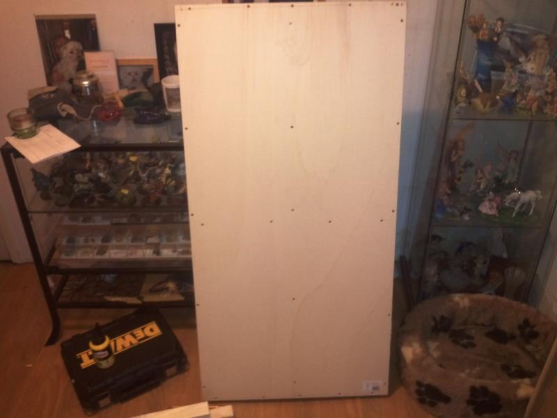

De bouw van de baan,
De materialen.
De onderkant
De bovenkant

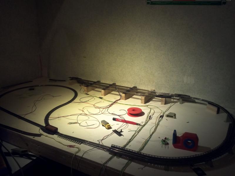

De eerste sporen liggen
Het gedeelte van de baan die niet zichtbaar is.
Deze baan word door middel van fleisschmann schakelrelais gestuurd en het bloksystem van fleisschmann (zes blokken) ik heb en pas drie de andere drie moet ik nog zien aan te komen, het geheel word door drukknopjes en schakelaars bediend, voor de keerlus, voor het schaduwstation en voor het kop station word een bedieningspaneel gemaakt.

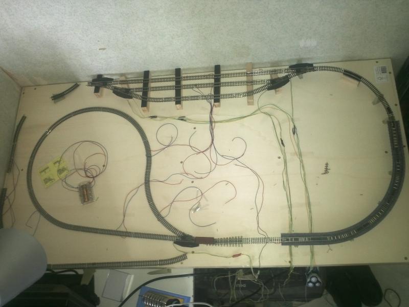

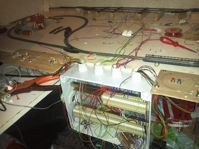

Ik heb weer verder gebouwd aan de kleine modelbaan.
Ik heb eerst draden aan de railsen gesoldeerd en de railsen neergelegd zoals niveau 0 en niveau 1 zo goed als klaar zijn, de railsen liggen nog los, voordat ik ze ga vastzetten wil ik het geheel getest hebben, ik kom er later niet zo goed meer bij!
De draden voor de sturing van de modelbaan heb ik op lengte gemaakt.
Dit baantje word geheel analoog gestuurd er komt geen blok beveiliging aan te pas, dit baantje is feitelijk een keerlus met klein schaduwstationnetje en een klein eindstation met goederen loods en laadperron en een loc verzorgings plaats.

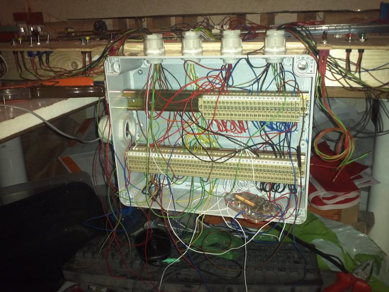

Gisteren ben ik bezig geweest met het aansluiten van de complete sturing niveau 0 en 1 niveau 2 ben ik nog niet mee bezig, dat komt later als niveau 0 en 1 klaar zijn.
Het is nog een flinke draden massa voor een klein baantje alleen niveau 0 en 1
De bedrading gaat naar een centraal punt, er komen geen onderdelen voor de sturing onder de baan alle draden gaan rechtstreeks naar de centrale laskast en vandaar uit naar de bedieningspanelen.
Ik gebruik nu nog de schakel relais van fleischmann en trix, deze moeten vervangen worden voor bi-polaire relais.
Ik ben nu bezig met het proefrijden met drie locomotieven, het werk nog niet geheel soepel, er bljft soms een loc stilstaan zonder aanwijsbare reden, het schaduwstation moet automatisch gaan werken.
De handbediening van het schaduwstation zal wel gehandhaafd worden.
Voor het omplolen van de keerlus hoeft de trein niet te stoppen, ik moet wel zelf de keerlus ompolen door op een drukknop te drukken, later moet dit automatische gebeuren met behulp van een contactrails.

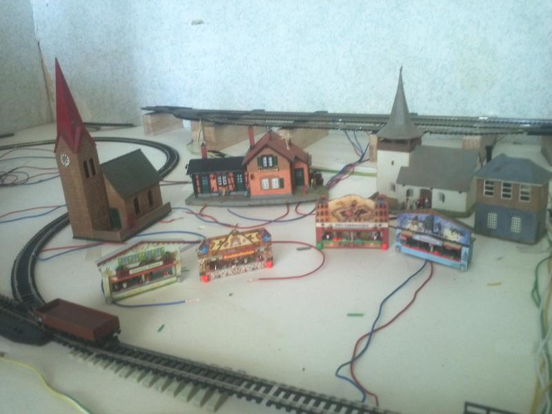

Ik heb nog wat tweedehands huisjes en gebouwtjes gekocht, moeten nog wel opgeknapt worden.

Inderdaad, leuk klein baantje! En dan toch nog zo'n dradenbende
Heb je overwogen om de keerlus als dubbelspoor uit te voeren, zodat er een tweede schaduwstation ontstaat? Dan zie niet iedere keer dezelfde trein weer terugkeren (ervanuitgaande dat een deel van dit spoor zichtbaar zal zijn).
