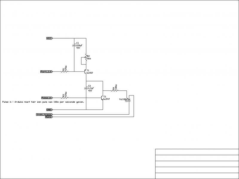

@Auke
Bedankt voor je reactie
Ik wist dat de Arduino alleen analoog in poorten heeft, was een beetje slaperig
@Allen

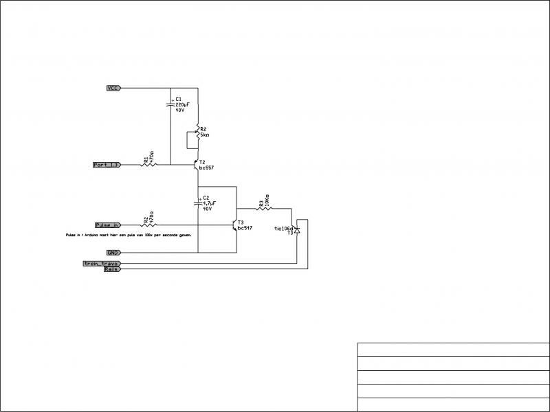

Ik heb geprobeerd een snelheid regeling te ontwerpen volgens het zaagtand principe.
Of het goed werk weet ik nog niet, moet de schakeling en het Arduino programma nog maken.
In principe zou het moeten werken.
Het schema :
Als het niet klopt hoor ik het graag.
Mvg Paul

Paul,
Fase aansturing kan alleen bij wisselstroom. De fase is bij gelijkstroom verdwenen. Wat overblijft is pwm.
Als je de herhalingsfrequentie goed kiest, dan kunnen de motoren hier gewoon goed tegen. Ik heb al 40 jaar met pwm gereden en de locs zijn hierna gewoon van een decoder voorzien en rijden nu digitaal (ook pwm, maar met een hogere frequentie).
Gerard van der Sel.
PS: Zitten de gnd signalen wel allemaal goed?

@Gerard
Bedankt voor de reactie
De pwm waar je het over had heb je daar evt een schema van, de arduino heeft verschillende pwm uitgangen, zoals je al vermeld werken deze op een veel snellere herhalings- frequentie, voor mijn oude locjes wil ik dat liever niet, ik blijf zonder meer analoog rijden.
Wat fase aansnijding betreft kan dat ook met gelijkspanning, dat wil zeggen alleen met een niet afgevlakte gelijkspanning( standaard rijtrafo), wat dit schema in combinatie met de arduino doet is het volgende :
De transistor T2 laadt condensator C1 met een constante stroom. Deze is instelbaar m.b.v.
potmeter. Daar de stroom constant is zal C lineair worden opgeladen, waarbij de steilheid van de
helling afhankelijk .is van de stroom. Over de condensator bevindt zich de transistor T3 welke
wordt aangestuurd met de sync-puls. Steeds wanneer de impuls optreedt gaat T3 geleiden en sluit
de condensator kort, waardoor de spanning 0 volt wordt.
Er ontstaat dus een zaagtand spanning welke precies gelijk loopt met de periode van de
rijspanning.
de sync-puls word opgewekt door de arduino en port 1.3 zorgt ervoor dat het stuur signaal hoog of laag word.( laag = trein zal langzaam optrekken ,hoog trein zal langzaam tot stilstand komen)
Teminste dat is de bedoeling, de feitelijke sturing van de baanspanning word gedaan door de thyristor (T2) rechts in het schema.
Alle gnd moeten met elkaar verbonden zijn.
Deze sturing werkt één kant op, dat wil zeggen de treinen rijden altijd dezelfde kant op.
Het schema is afgeleid van het bloksystem wat mecktronics verkoopt (Van meekeren blok systeem, dit systeem werk met fase aansnijding.)
Mvg Paul
Laatst bewerkt op: 13 February 2014, 18:33:46 door smits66. Reden: tekst aangepast.
Üdvözlet Paul Smits.

Paul,
Ik ben het schema helaas kwijt. Het kwam uit een modelspoor boek en was bebasseerd op twee NE555 timers. De eerste stond vast ingesteld op 100Hz (herhalingsfrequentie), terwijl de tweede de spanning regelde. Hierachter nog een echte transistor (2N3055). Probeer je herhalingsfrequentie tussen de 50 - 100Hz te houden. Dit geeft de minste warmte (Je zit door je niet afgevlakte gelijkspanning op 50Hz bij een dubbelzijdige gelijkrichting).
Vindt je het niet zonde om T1 door de Arduino aan te sturen. Dit zijn pulsen in het ritme van de 0 doorgang. Een simpele inverter kan dat ook.
Gerard van der Sel.

Hoi Gerard
Bedankt voor je reactie.
Ik zal eens zoeken op internet naar het schema, moet vast nog te vinden zijn.
Ik vind het geen probleem om daarvoor een Arduino te gebruiken, dit is het eerste gedeelte van een complete sturing met een Arduino, overigens ga ik daarvoor alleen een ATmega 328 met een Arduino bootloader gebruiken en niet het Arduino board.
Ik zag ook dat er wat fouten in het schema zaten (verkeerd genummerde onderdelen), bij deze het juiste schema.
mvg Paul Smits

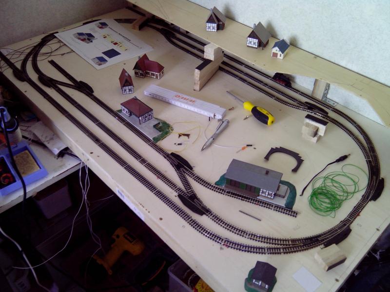

De werkzaamheden aan de modulebaan "Laubenstein" zijn van start gegaan.
Het heeft een tijd geduurd, voor ik aan mijn eerste module begon.
Deze eerst module is gelijk al een uitdaging, hoewel het sporenplan niet ingewikkeld is.
Het elektrische aansluiten van de baan heeft nog heel wat voeten in de aarde.
Het moet voor twee systemen te gebruiken zijn analoog met travo en met de Arduino.( hand en half automatisch)
Morgen ga ik verder, met het elektrische aansluiten van linker gedeelte van de baan.
Voor ik aan het landschap begin, wil ik eerst het elektrische getest hebben, om te voorkomen dat ik opnieuw moet beginnen met het maken van het landschap (is me al eens overkomen
Deze module bevat een klein station en dorpje (Laubenstein) een kleine goederen loods en een verzorg/wacht spoot voor locomotieven.
Aan de achterkant is een klein schaduwstation.
Het landschap word heuvel/bergachtig met een klein dorpje en een klein station.
Deze module word gebruikt als wachtlus en schaduwstation voor de modulebaan , met dit eenvoudige sporenplan kan ik veel trein bewegingen maken (word ten hoogste met drie treinen tegelijk gereden.)
Door de treinen hier een extra rondje te laten rijden, te laten wachten of de trein meteen door te sturen naar de modulebaaan en korte treinen te laten stoppen op het station, kan ik een aardige afwisseling van treinen op mijn baan realiseren.

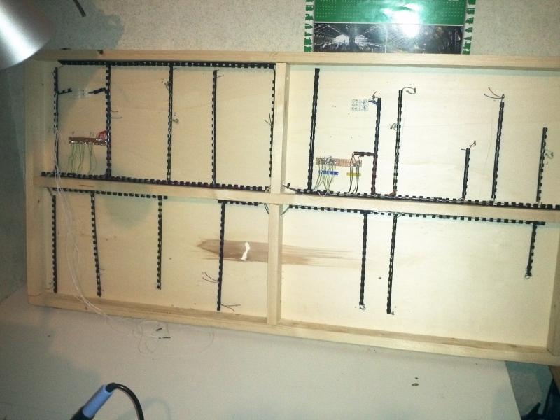

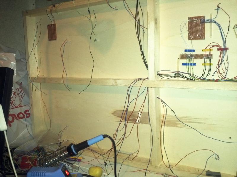

Hoi mede spoorders

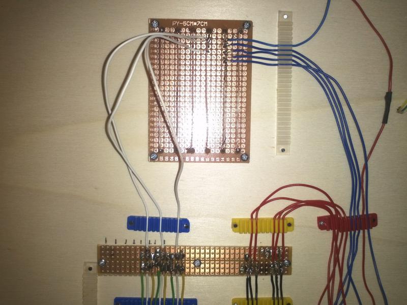

Ik ben de afgelopen tijd bezig geweest met het afmaken van de bedrading van deze module.
Er gaat een hoop tijd in zitten om alles aan te sluiten.
Eest wilde ik een printplaatje gebruiken voor verschillend verbindingen, bij nader inzien was de verbinding niet betrouwbaar, en heb het printplaatje vervangen door een kroonsteen.
De draden zijn netjes weggewerkt in gootjes (CombBind)
Ik moet alleen nog de verbinding tussen de module en de sturing maken (wissels en stopsporen).

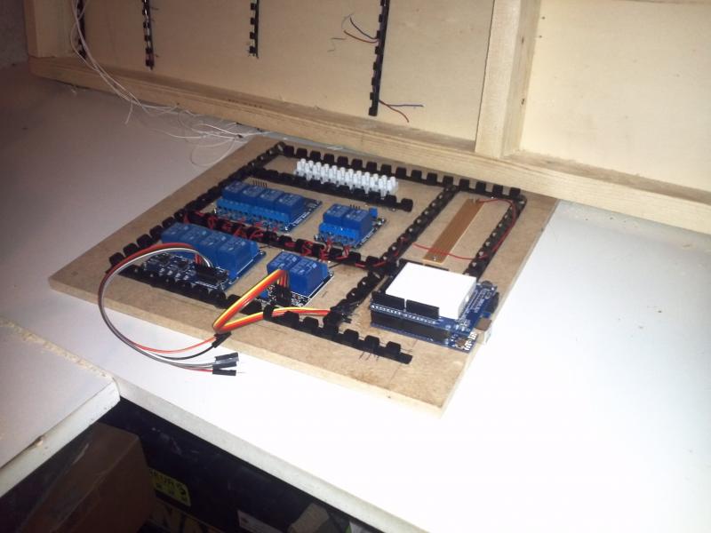

De sturing is opgebouwd uit een Arduino (kloon $6.00) (protoboard met breadboard $3.50) (2x viervoudige en 2x tweevoudige relais board $4.00 en $ 2.00 )
Het programma om het geheel aan te sturen moet ik nog verder uitwerken ,het basis programma werk wel redelijk maar nog niet overtuigend, ik kan de relais bedienen via een terminal programma (putty) maar de interface tussen scherm en terminal programma is nog niet goed, moet ik nog aan werken, nu moet de sturing nog met een usbkabel aan de computer zitten, uiteindelijk moet het geheel met blue-tooth gaan werken.
Voor een voorbeeld hoe het er moet gaan uitzien heb ik wat huisjes op de baan gezet, vallen wel in het niet om de baan te vullen er zullen wat meer huisjes moeten komen. (betere foto volgt)
Aan de scenery ga ik pas wat doen als de module elektrische goed werkt.
Mvg Paul

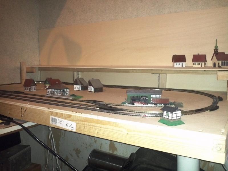

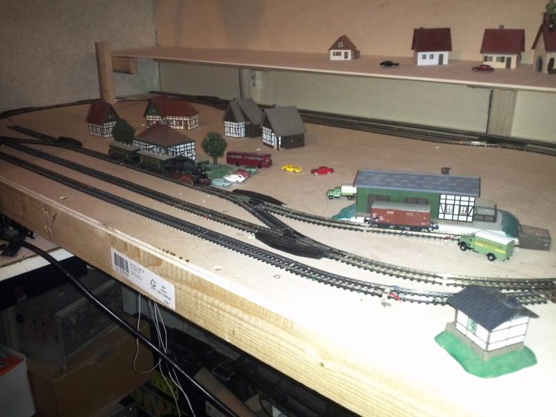

Hoi medespoorders

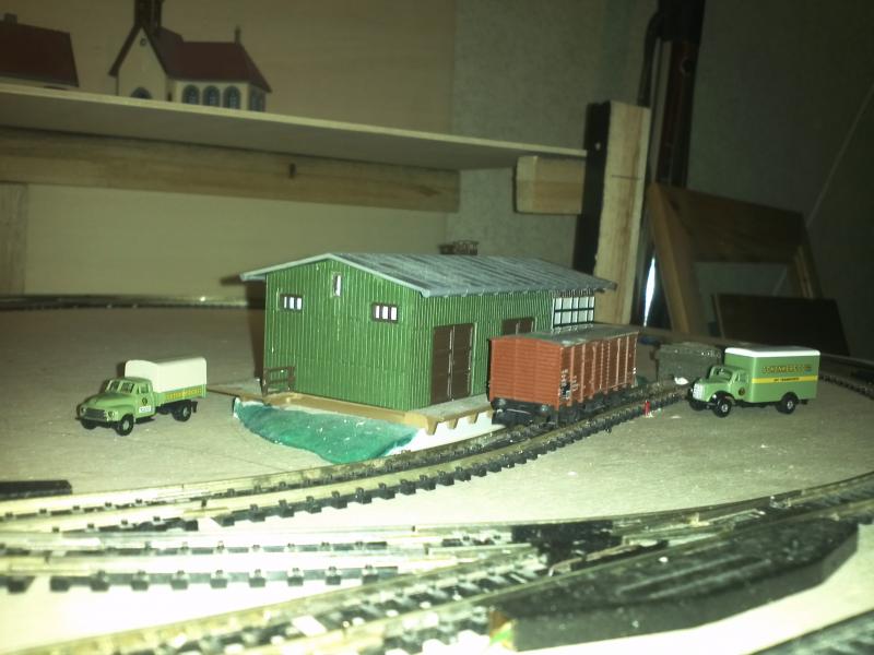

Ik kon het even niet laten om even wat huisjes op de baan neer te zetten.
Ik probeer de sfeer hoe het moet worden even weer te geven, en moet tot de conclusie komen dat er nog steeds niet genoeg huisjes op deze module staan, ik zal er nog wel een aantal huisjes er bij moeten kopen
Het hoge gedeelte van de baan (waar het kerkje staat) moet met een weg, met het dal verbonden worden, zal wel een uitdaging worden om dat een beetje realistisch te maken.
Nog een sfeer beeld van de goederenloods.
Sfeer beeld van de module. (nu nog kaal)
Het zijn beelden hoe ik het in mijn gedachten heb, ik hoop er snel aan te kunnen beginnen, maar eerst het elektrische deel van de module goed werkend maken voor ik met de scenery verder ga.
mvg Paul

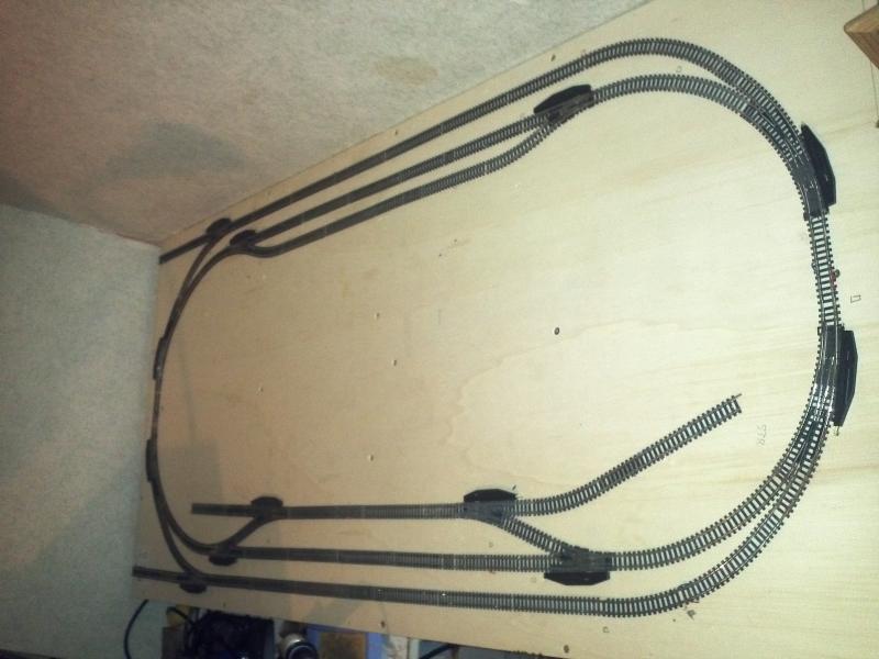

Hoi mensen
Het is een tijd geleden dat ik hier wat geschreven hebt.
Door privé omstandigheden had ik even geen interesse meer in modelspoor.
Omdat het leven doorgaat ben ik voorzichtig weer begonnen met mijn modelspoor hobby.

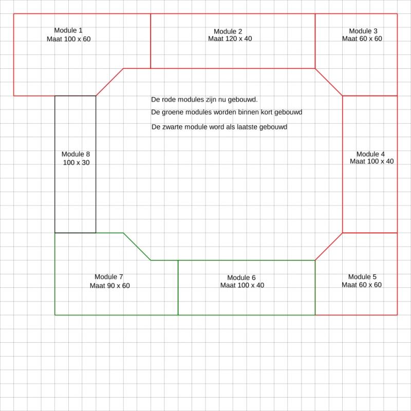

Ik ben lang bezig geweest met Laubenstein, ik heb al zeer veel plannen gemaakt en gebouwd en weer afgebroken, het lukt mij niet om een leuk baanplan te ontwerpen.
Ik heb veel verschillende ideeën bedacht gebouwd en weer afgebroken om vervolgens weer met wat nieuws te beginnen.
Iedere keer dacht ik dat is het maar dan is het het toch niet, iedere keer was er iets niet zoals ik wil, ook dacht ik iedere keer weer aan mijn eerste ontwerp van Laubenstein.
Dat lijkt iedere keer weer het ideale baanplan te zijn, helaas heb ik het in mijn bouwwoede afgebroken.
Het probleem waar ik tegen liep was dat mijn latere ontwerpen toch te breed lijken te zijn maar ook weer niet, ik wist het op een gegeven moment niet meer.
Maar nu ben ik serieus begonnen met het bouwen van Nieuw Laubenstein, het word een modulebaan uit max. 8 modules, de eerst vijf modules heb ik nu definitief gebouwd later komen er nog twee modules bij en als laatste de brug tussen de modules.
Mijn eerste ontwerp van Laubenstein ga ik gebruiken, iedere keer als ik een baan had afgebroken moest ik denken aan Laubenstein vandaar dat ik dat ontwerp weer van stal haal.
Het word wel een grotere versie van Laubenstein.
Het overzicht van de modules.
Zoals je ziet zijn de modules niet zo groot, in totaal heb ik een mooie rijlengte als het klaar is, door dat de modules individueel niet groot zijn is het maken van ruwbouw van de baan nog goed te doen.
volgende keer ga ik weer verder.
Mvg Paul Smits
