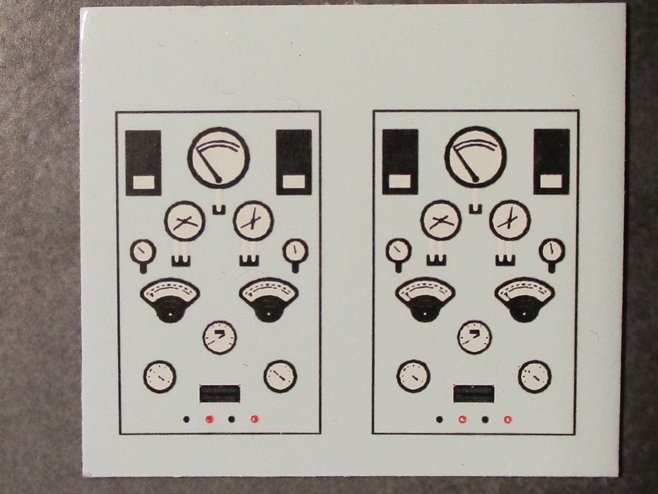

Afgelopen weekend heb ik eindelijk de transfers voor onze spoor 0 loc ontvangen, inclusief de meterbordjes.
Er zit maar één meterbord in de loc, maar ik hanteer de regel: van elke transfer krijg je er één reserve.
Leuk bordje hè? Op een grijze of een Reseda ondergrond zal hij nog beter uitkomen.
Ik heb ze vandaag uitgesneden, verdeeld en op de post gedaan. Dus naar alle bouwers opgestuurd.
Weer een stapje in de goede richting.
Ik hoop dat iedereen de transfer-locatie tekening al in huis heeft. Zo niet, dan verneem ik dat graag en stuur ik die alsnog per Pdf op.
De maker van de transfers geeft wel aan dat de transfers, na het aanbrengen en drogen afgelakt moeten worden, uiteraard.
Maar wel met blanke lak op Acryl-basis.
Ik weet niet of Acryl echt nodig is, maar ik heb het nog niet uitgeprobeerd.
Succes gewenst.
