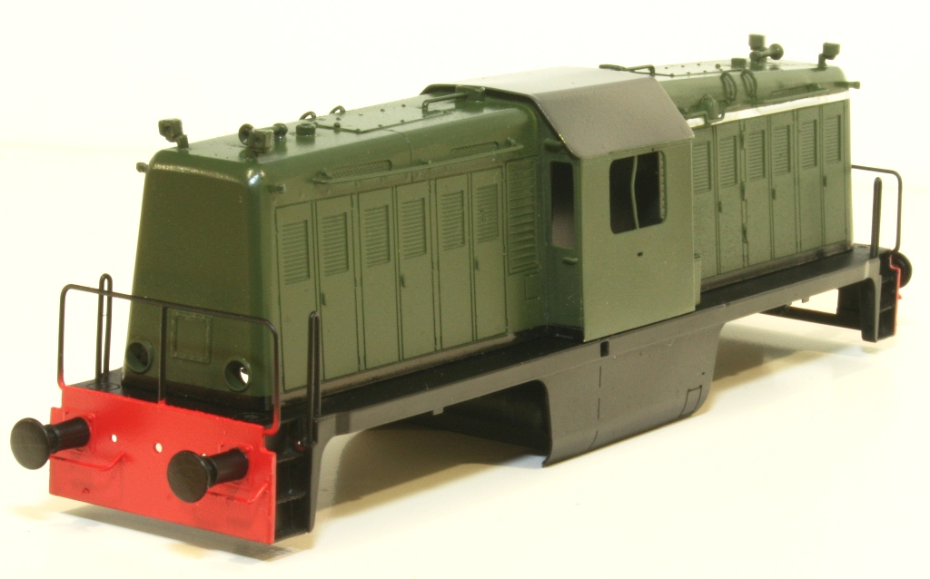

Tussenstand:

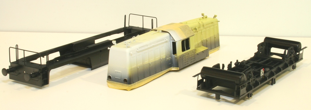

... wit is er op, dak en banden afgeplakt. Dit wordt de 2006, die de witte banden niet door heeft lopen op de cabine. De volgende, 2009, heeft dat wel
Rechts een vreemde eend in de bijt, maar omdat het spuiten zo mooi ging, die ook maar meteen meegenomen
Zo klats de verf met ML thinner op het bare metal en resin. Lijkt vooralsnog goed
( 't is het onderstel van de Artitec Energiewagen
... het frame nog 1 keer van een nieuw laagje voorzien, omdat er nog wat kiertjes zichtbaar waren, eerst afgeschuurd met korrel 1000 waterproof, daarna op de gisteren beschreven methode een dun laagje er overheen gezet. Hier dus een poging om mooie zijdeglans op de foto te krijgen
Nu verder met het afplakken van de bufferbalk en de witte lijn als de witte verf voldoende droog is.

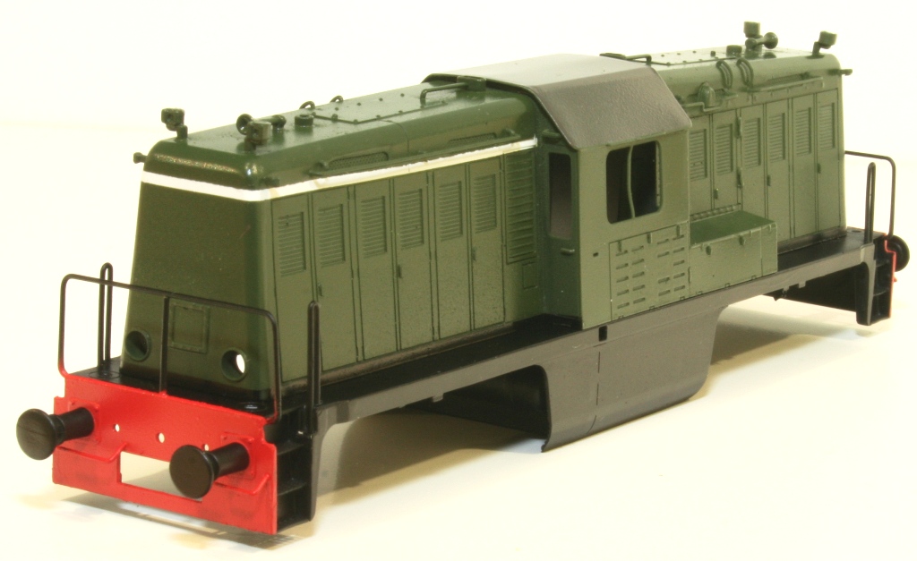

Goed, kijken of je hiervoor wel woorden kunt vinden, want er zit een fout op het model...

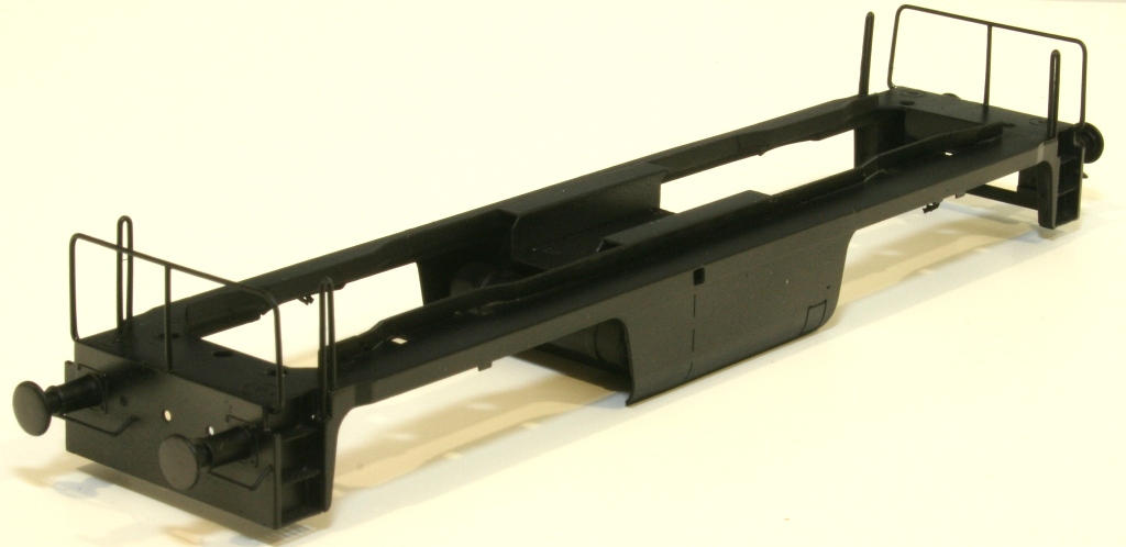

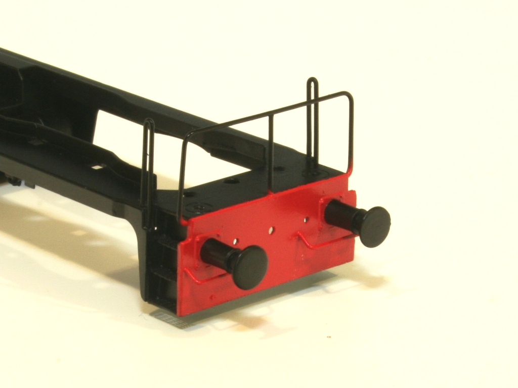

... de bufferbalken netjes rood. Goed afgeplakt van te voren, en geen overspray
... de foto met de fout... En nee, het is niet dat de voorkant een koppeling heeft en de achterkant niet
Dat hoort zo voor volledige uitbeelding van een bepaalde foto. Dit is namelijk de 2006
... en met een losgeschoten middensteun van een handrail. Volgende keer toch iets meer soldeer gebruiken
Grtzz,
Karst
Beached
Berichten: 1109
Re: BNLS Baanbreker - Mesu models NS 2000
Reactie #351 Gepost op:
19 April 2011, 05:57:50 »
Hij ziet er zo een stuk mooier uit in een groen jasje
En die fout, volgens mij moeten de vierkante monteringsplaten van de buffers(heet dat zo?) en de handgrepen zwart aangetipt worden.
Reactie #352 Gepost op:
19 April 2011, 07:36:15 »
nou je vraagt er om, dan ik zal ook ff mieredingese.
en de rangeerhandgrepen ook zwart.
remslangen
en je bent de draadjes naar de sluitlichten vergeten.
gr jan

Mogge
Nope, is wel correct wat jullie zeggen, maar is niet de fout
En ook niet dat de sluitlampen nog groen zijn en de sluitsein ijzers. Want die zijn inmiddels allemaal ook zwart.
En ook niet de draadjes, die komen nog
Grtzz,
Karst
P.S. Je gaat er een lange bouwdag van maken Jan ?

Mis ik de zwarte baan aan de onderkant van de huif ?? of is het gewoon slecht te zien

Zwarte baan zit er op
Alleen niet op het dieseloliehandpompkastje, omdat ik dat op foto's niet goed kon zien...
Nee, 't is alleen op te lossen met een thinnerbad

Witte streep zit niet echt strak, althans op de foto?

Inderdaad. De witte band op de linkerloczijde heeft een bocheltje. Dit was de eerste keer dat ik met een bepaald afplak strip werkte: JammyDog oid. Geweldig spul, alleen heel flexibel en ... WIT #$%^ dus bijna niet te zien of je het recht hebt op een witte ondergrond
. Afijn, er zit 1/10e mm in, maar het bochltje is zichtbaar.
De randen zijn echt super strak. Het beste wat ik ooit gezien heb. Geen onderkruipen en geen overspray. Alleen de volgende keer dus nog beter opletten op het goed recht zitten
