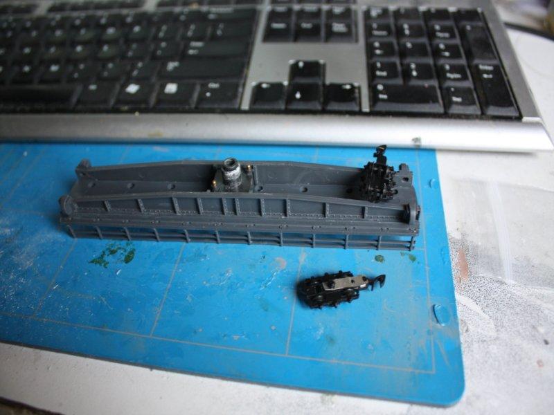

Beurs bezoekje in het dorp. Naar aanleiding van de ombouw van de draaischijf door Andre in Project Rhätische Bahn dezelfde stappen gevolgd. Even met een draaistel onder de brug naar de maten gekeken. Draaistel is te groot, mede doordat ik de draagbalken niet wil verwijderen zoals hij heeft gedaan. Tevens lijkt het of de flenzen over de grond rijden, in plaats het wiel over de rail. Ik wil liever niet dat over een jaartje de bodem eruit valt, doordat de flenzen als een pizza snijder een cirkel uit de bodem hebben gesneden. Dan maar een schaal kleiner. Op de beurs gezocht naar een schaal Z wagentje met draaistellen. Alleen lange 26,4 m meter rijtuigen. De draaistellen zien er ook daarvan zeer kort uit. Bij meten, na thuiskomst, blijken ze toch te lang. Zie foto:
Volgende keer maar eens kijken of ik bij de handelaar een umbau wagen of een goederenwagen kan scoren.

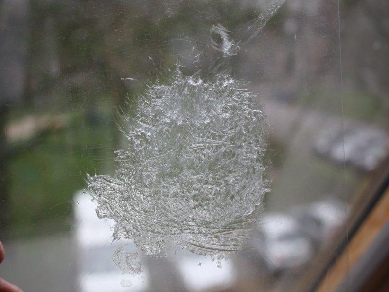

Transparante houtlijm? Ik weet dat normale houtlijm transparant opdroogd, dus dat geprobeerd.
Dit geeft hetzefde resutaat als het spul dat nij het water hoort. Wel een tweede poging met het action kit gedaan. Nu op een transparante ondergrond, zodat ik kon vaststellen hoe transparant het is. Wel zo dus:
Ik vind het voor een snelstromend beekje niet gek. Maar ik ben ook zoek naar rustige lage golven.
Dus dit gaat afvallen. Wat dan wel. Ik weet het nog niet. De kit is te dik en de houtlijm te dun. Iets er tussen in. Wie kent zoiets?

@Gerard, ook rustige lage stukken kunnen met Kit.
 De kit is hier ongeveer een cm dik.
Op een ander stuk met wat meer stroming.
De achtergrondplaten zijn inderdaad hergebruikt bij het franse baantje. Zoals gezegd is het franse baantje voornamelijk iets om ontwenning tegen te gaan, dus veel sneller gebouwd..
Mijn special tools waren stipjes en rondingen geknipt uit een colafles die ik in zeepwater doopte.

Gerard, we zitten in hetzelfde schuitje. Ook ik probeer water te maken. Mijn jongste pogingen voor Glen Moddle waren met acryllak, acryl glansmedium en acrylaatkit. Helaas blijf ik ook na ruim een week droogtijd nog een witte waas houden, bij alle drie de producten.
Siliconenkit valt voor mijn rustige watertjes af, omdat het niet glanst, en vernis er niet op p(l)akt.Voor wildstromende bergbeekjes ben ik erg onder de indruk van Daans prestaties (y)
De zoektocht gaat door

Ik ben onder de indruk van je rivieren op je franse baan. Ik ben er a eerder op gewezen. Maar het is niet wat ik wil uitbeeden. Ik zef denk meer aan onderstaande voorbeeden:
Dit zijn rustige golven, die bij mooi rustig weer op een meer ontstaan. Overigens bedankt voor de tip dat jij de kit tot wel 1 cm dik hebt. Als ik het aan durf haal ik het water uit het meer en stort er kit in. Eens kijken hoe dat gaat. Het geeft dan in iedergeval een probeem. Hoe krijg ik het er weer uit als het niets is.

Dit soort gladde wateroppervlaktes kun je waarschijnlijk beter namaken met jachtlak.
Groen/bruine/blauwige ondergrond schilderen, waarbij je kleurovergangen maakt naar de oevers, en de ondergrond al een klein beetje structuur geven.
Vervolgens, als de kleuren goed zijn, het hele geheel 5 of 6 lagen jachtlak geven. Zoek op het forum maar eens op Ruwa.

jachtlak prima idee, of bij enige golfslag  > noch waterdrops of drops van Woodland scenics, ik giet er mn riviertjes mee op Wolzerdange, en daarvoor, goed hanteerbaar en corrigeerbaar
