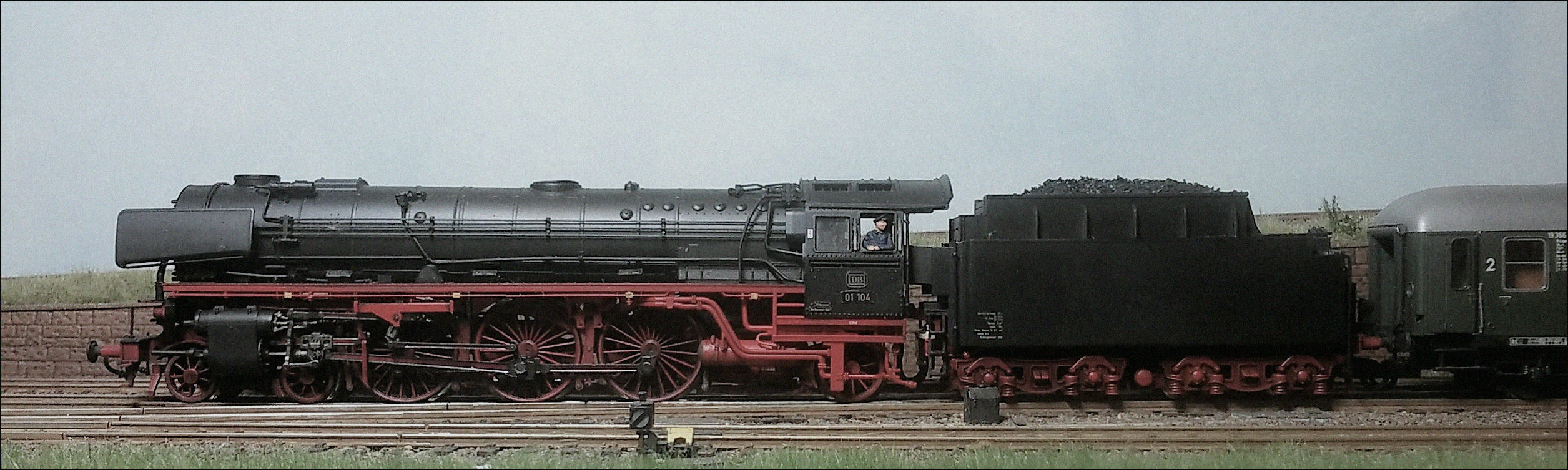

De "voorgangster" van de eerder getoonde 01.10, de 01 (met nbk):
Wie nu ook een plaatje van een lok van de BR 03 verwacht, komt bedrogen uit. Zulk een lok verkeert niet in mijn bestand. Weliswaar heeft Fleischmann een goed model van dat type, maar.... nou ja, het ontbreekt in mijn verzameling.

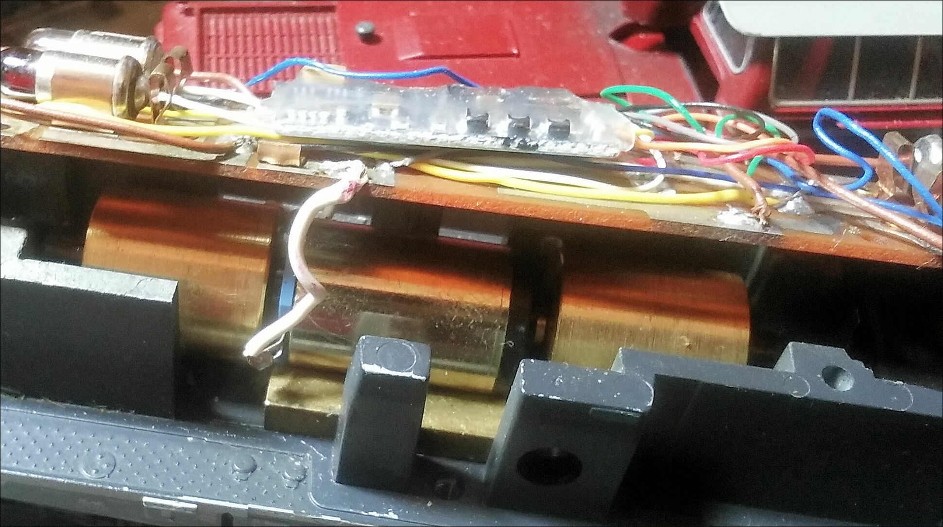

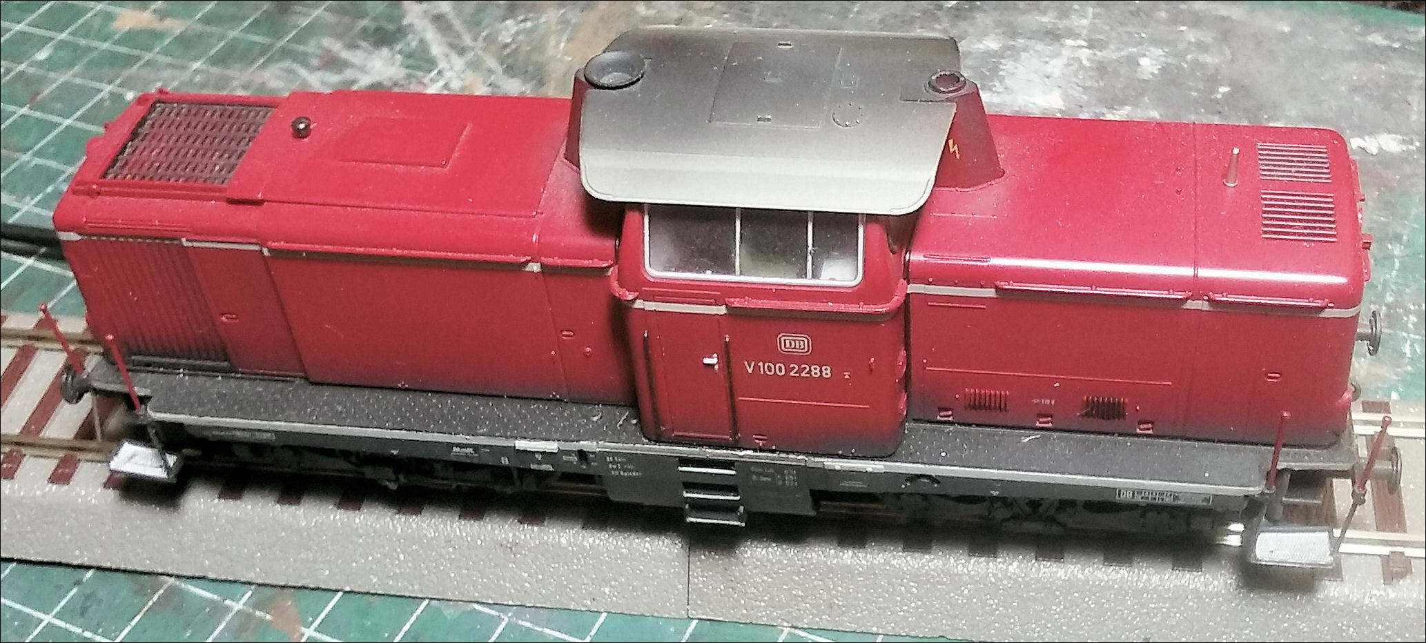

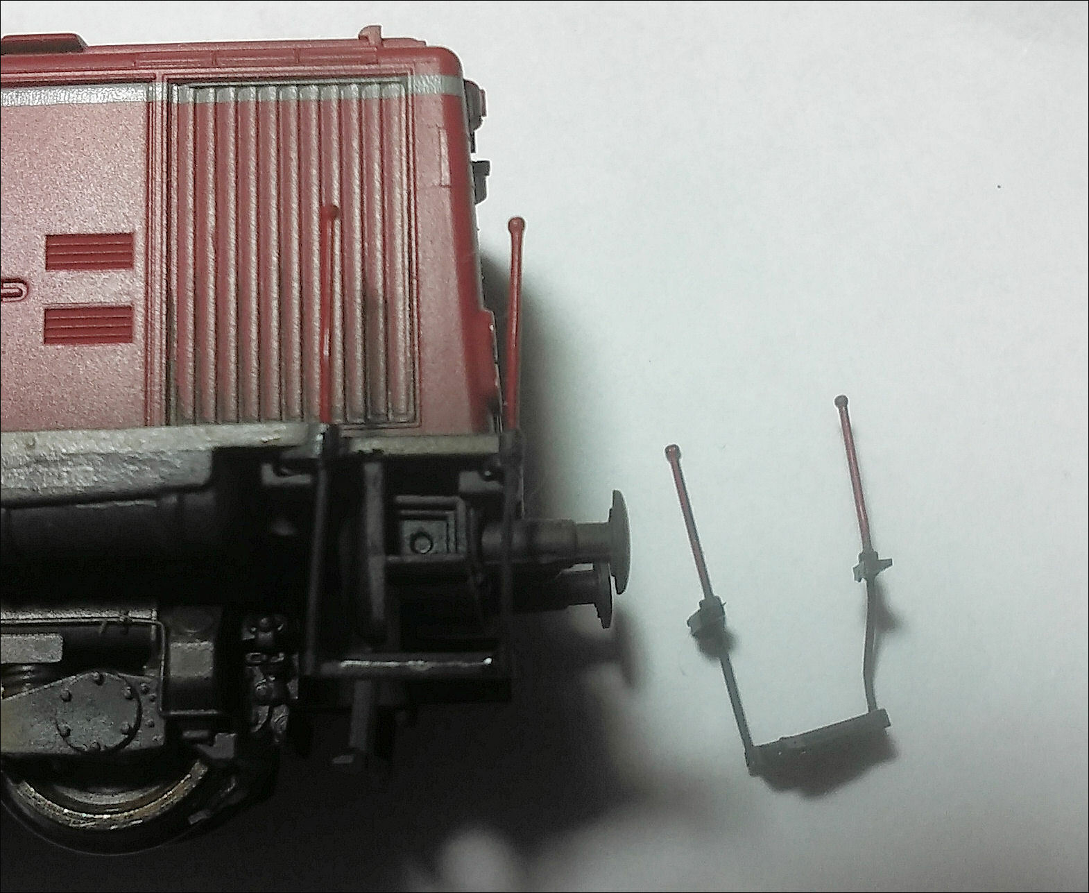

Op DSO is onlangs een draadje geopend over de nieuw verschenen Roco-V100 in oriënt-rood. In het draadje wordt een aantal belangrijke tips gegeven om de lok zo optimaal mogelijk te detailleren en ook, minstens zo belangrijk, een aanwijzing hoe je, mocht je een model met een "rauw rijgedrag" treffen, dat kunt verhelpen.
Nu had ik dat laatste zelf al ontdekt toen ik, inmiddels ook alweer enige tijd geleden, mijn exemplaar van de V100 in altrot (als onderdeel van een startset met 3 zelflossers en een MM met z21) uit elkaar gehaald had om te kunnen verouderen en vervolgens weer in elkaar had gezet. De rijeigenschappen waren ineens een stuk beter geworden.
Maar, zoals gezegd, er staan meer handige tips in het draadje. Zo was het mij (ook) opgevallen dat de rageerderstreden aan de kant van de lange voorbouw niet echt lekker zaten, scheef en krom - maar ik kon het ook niet beter krijgen.
De oorzaak hiervan is dat Roco voor de V100.20 de traptreden van de V100.10  1 : 1 heeft overgenomen, terwijl de V100.20 wat langer is dan de V100.10. Maar goed, belangrijker is de wetenschap hoe je dat kunt corrigeren. In het genoemde draadje wordt omschreven hoe je dat kunt doen. In feite is  het een doodsimpele ingreep, je hoeft namelijk alleen maar het driehoekige 'stokje' te amputeren. De treden (met bijbehorende handgrepen) zitten dan ineens een stuk beter.
Verder wordt nog beschreven hoe je van de lok een èchte Wendezuglok kunt maken, want, ondanks dat de lok als zodanig is aangekondigd, ontbreekt er van alles. Railroadwillie legt uit wat en hoe je dat allemaal verhelpt.
Allemaal nuttige info, en hele mooie plaatjes, waardoor ik me des te meer begin te verheugen op de komst van de bestelde beige-blauwe 212  :D

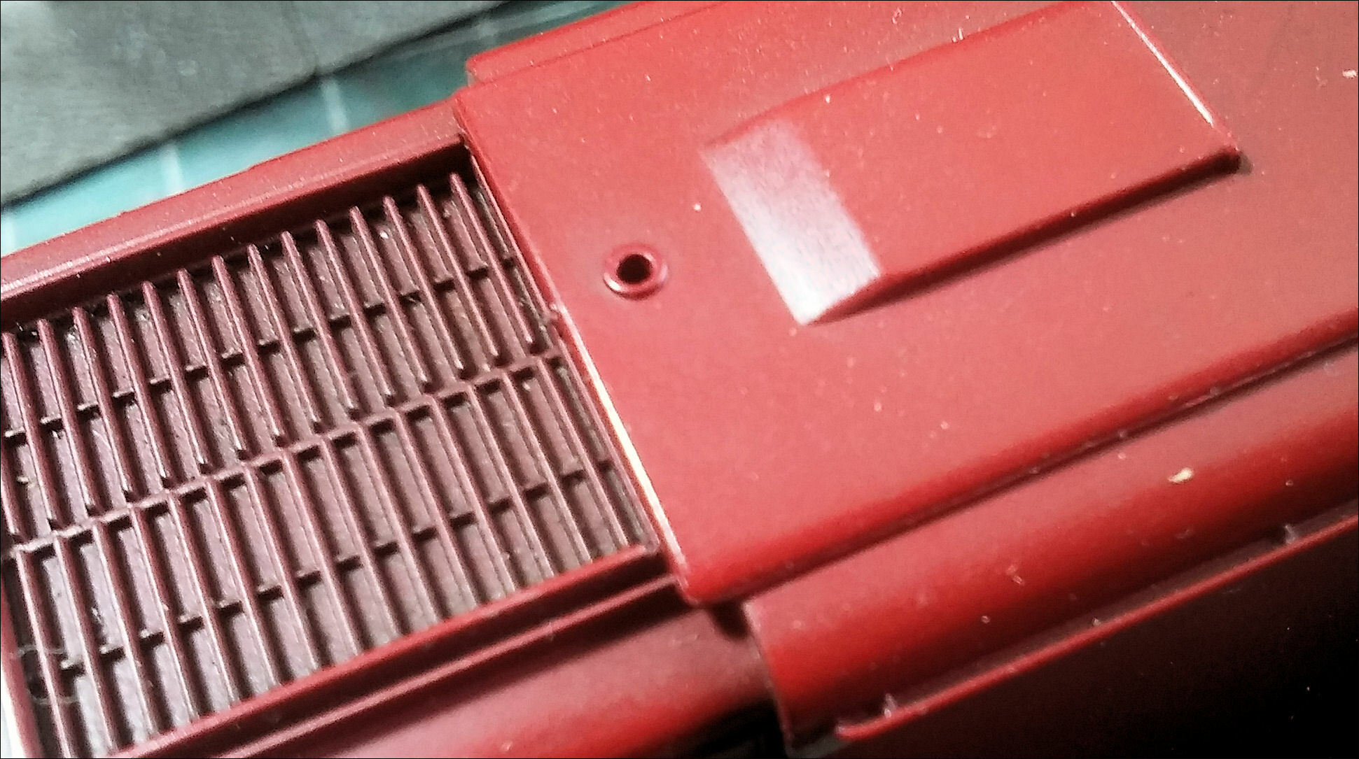

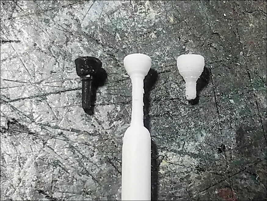

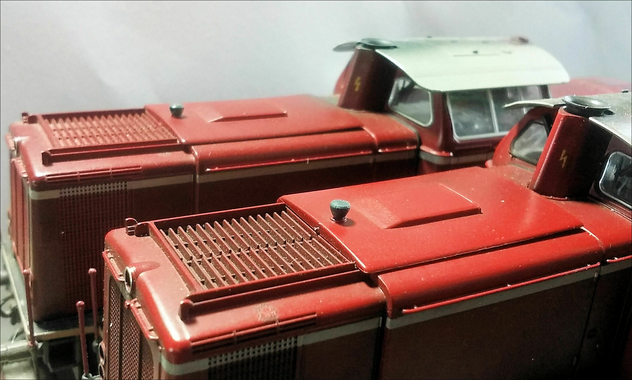

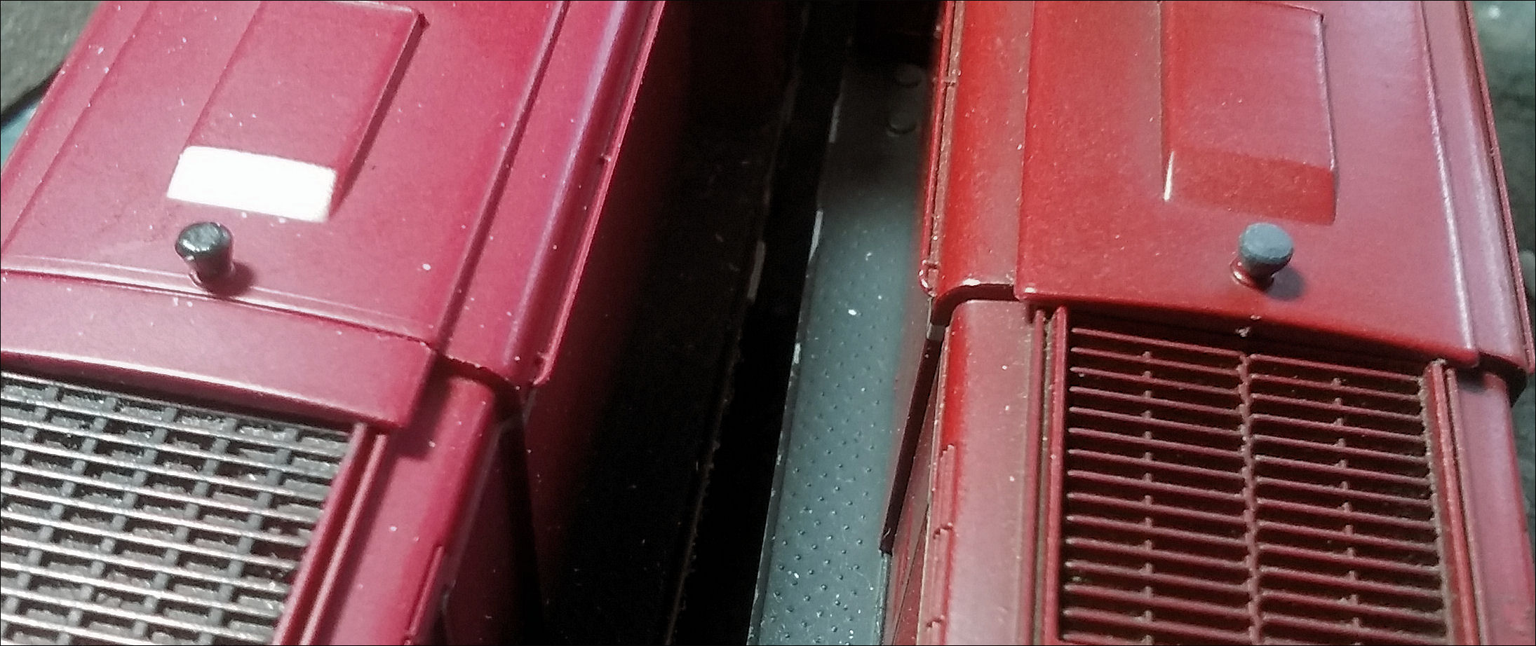

Terwijl ik zo met die V100'en aan het hanteren was, merkte ik dat van één van de loks de uitlaat van het hulpgenerator verdwenen was:
Voor de duidelijkheid: in plaats van een gat hoort er zo'n grijs piefje te zitten:

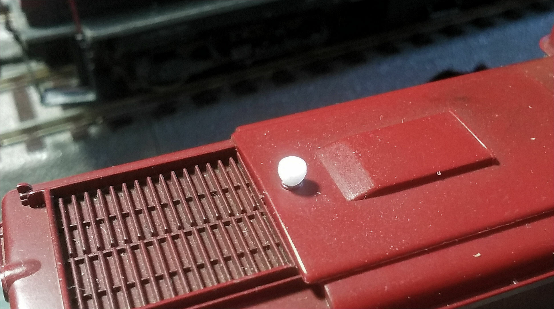

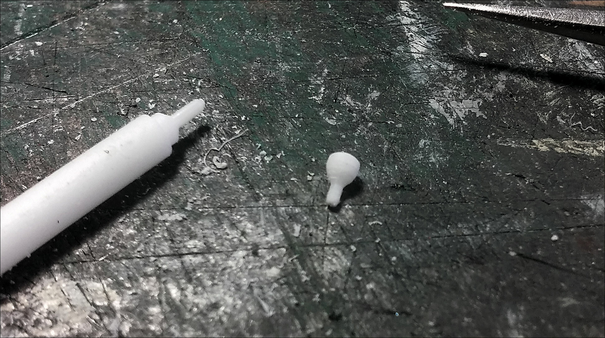

Omdat de mogelijkheden om aan Ersatzteile van Roco te komen momenteel niet helemaal optimaal te noemen zijn, heb ik maar eens een poging gewaagd zelf iets te fabrieken:
Volgens mij een tikkeltje aan de te grote kant:
Even kijken hoe het oogt met een likje verf er op, en anders: op naar poging no. 2. Ik weet nu hoe het moet.
  • Berichten: 15431
Re: Projekt 083-338
« Reactie #20165 Gepost op: 11 July 2020, 11:10:09 »

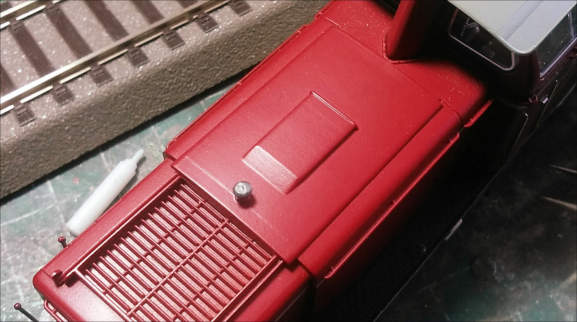

Tweede poging:
Met likje verf en op de plaats van bestemming:
Niet 100%, maar voor een amateurtje toch wel aanvaardbaar, dunkt me.

Nou, beter... in elk geval sneller dan bestellen. En eigenlijk ook wel lollig om te doen.
Hoe dan ook, dank voor de complimenten!
Misschien moet hij nog even in de draaibank zodat hij nog ietsje kan zakken.
En er moet nog een klein gaatje in geboord worden. Wist ik ook niet, maar er zit een klein gaatje in.

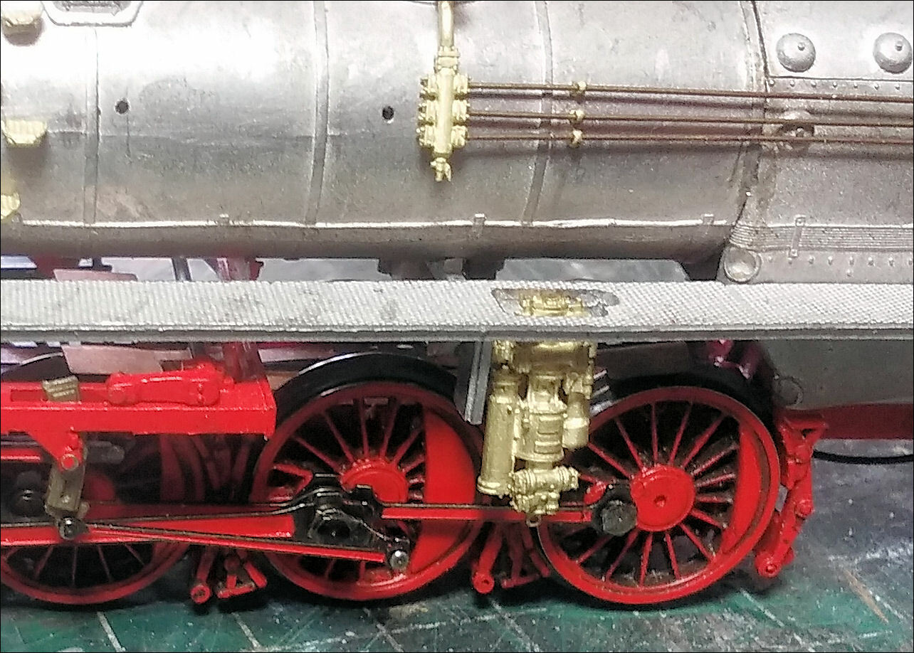

Maar er ligt ook nog altijd een 41er met Umbausatz voor een Altbaukessel die nog steeds afgemaakt moet worden. En ik denk dat ik niet aan die 94er begin voor die 41er af is.  :P
Nog niet zo lang geleden liet Bas (wob) zien dat je zo'n bouwpakket, in zijn geval eentje van een lokomotief van de Baureihe 93, best wel in elkaar kunt krijgen, als je maar een beetje doorzet en gewoon ook dingen doet in plaats van er maar tegenaan te blijven hikken en overslaggedrag vertonen door een forum vol te schrijven. Of nou ja, een draadje dan.
Dus, die mooie blauwe doos maar weer eens van de kast getrokken en even gekeken hoe de stand van zaken ook alweer was. Oja, de koppelstangen tussen de derde en vierde as kwamen in de bogen/bochten tegen de pompen (de voedingspomp links en de luchtpomp rechts) aan, waardoor de boel geblokkeerd werd.
Ik kan me vaag herinneren dat, toen ik er de vorige keer tegenaan liep, er iemand de suggestie deed de openingen in de omloopplaten wat te vergroten zodat de pompen iets meer naar buiten geplaatst zouden kunnen worden.
Dat zou heel goed kunnen, maar ik heb ook even gekeken hoe dat bij Roco zit, en die hebben aan de achterkant de pomp(en) voor de helft weggelaten. Dat was ik eigenlijk ook van plan te doen, maar...
Soms zijn het idioot kleine dingen: je hebt geen zin om de airbrush over batterij te halen, of de soldeerbout... en dan blijft het betreffende project tot het einde der dagen onvoltooid liggen. Zoals in dit geval de 41er dus, ik had geen zin de Proxxon dinges van stal te halen met een slijpschijfje erin.
Maar vandaag wel, en dus:
Het was even hard werken om de beide pompen, die met 2K-lijm aan de pomphouders waren gelijmd, weer los te krijgen, maar toen dat eenmaal was gelukt was het ook een fluitje van een cent. Ze ziijn nu lijmloos weer op hun plek gezet, en na wat geëxperimenteer denk ik te kunnen zeggen dat dàt probleem uit de wereld is.
Kijken waar het schip nu weer op gaat stranden.
