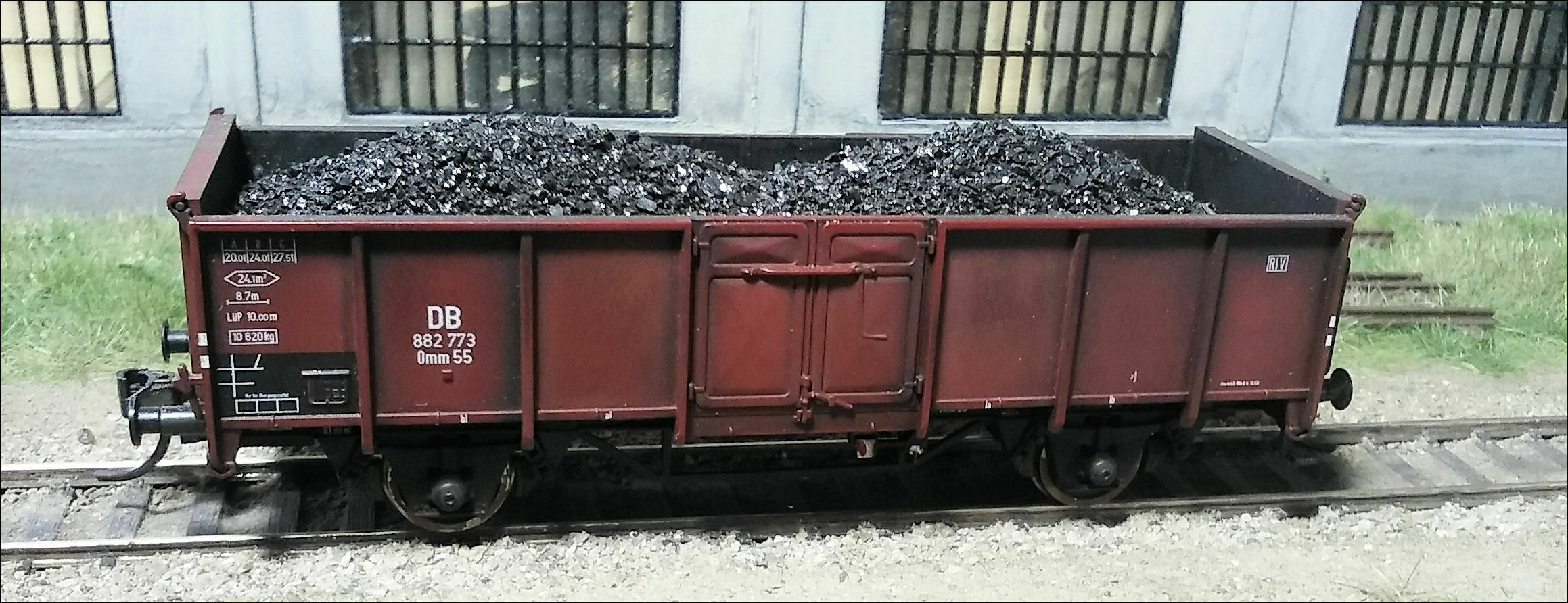

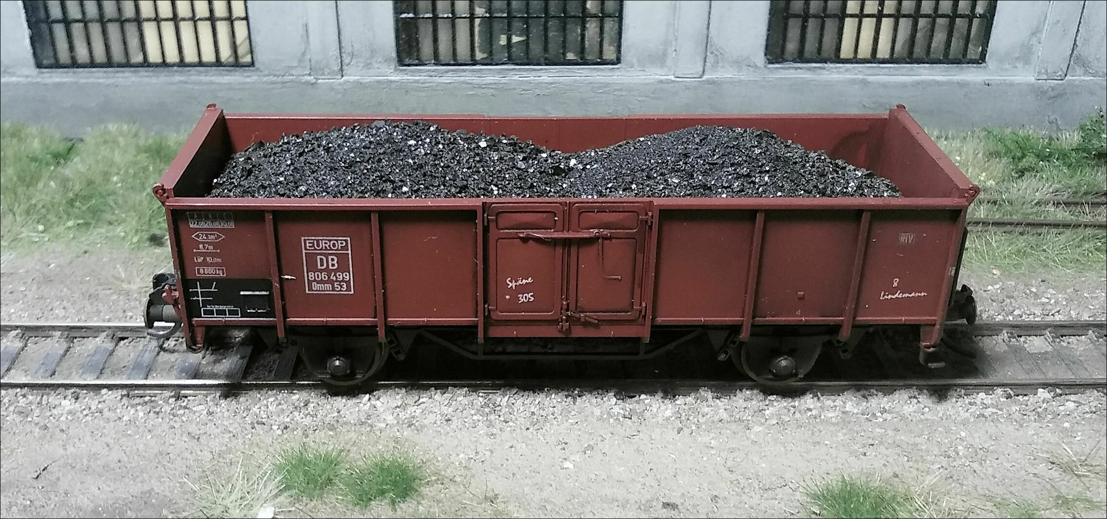

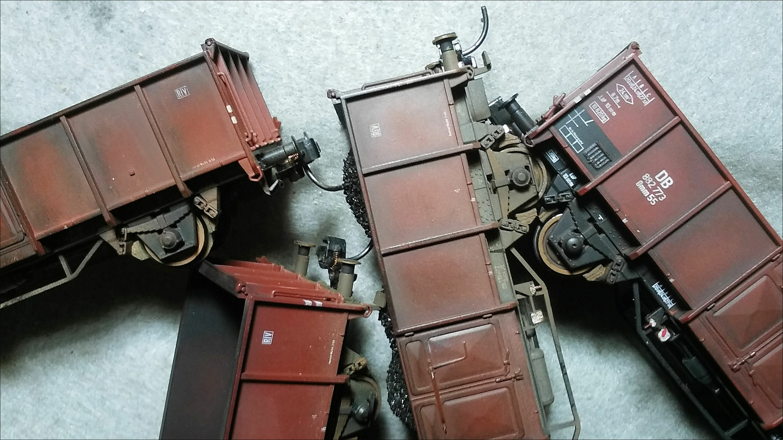

Een poosje geleden liet Wolter (oba Noordernet) in zijn draadje Frans loodsje et cetera een vernuftig stukje gereedschap zien met behulp waarvan je kunt voorkomen dat bepaalde delen van open wagens beschadigen als het ding op z'n open ruggetje moet liggen omdat er aan de onderkant gewerkt moet worden.
Een paar berichten later schreef ik dat ik bang was dat een heel aantal van mijn open wagentjes wel eens aan dat soort beschadigingen zouden kunnen lijden.

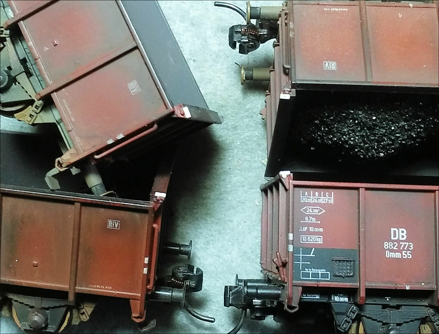

Vandaag groef ik daarom een aantal van die open wagens op om steekproefsgewijs vast te kunnen stellen of het inderdaad zo erg gesteld was als ik vermoedde.
Het onderzoek betrof een zestiental wagens, vooral van het type Omm55 en enkele soortgelijke wagens, zoals bijvoorbeeld de Zwitserse wagen hier linksonder:
Het gaat bij genoemde beschadigingen vooral  (en eigenlijk alleen) om de knevels van de kopschotten op alle vier de hoeken van de wagens zonder Bremserbühne. Wagens met Bremserbühne hebben alleen aan de kant zonder Bremserbühne van die knevels (de wand aan de Bremserbühne-kant is niet beweegbaar).
Van de zestien gevonden wagens vielen twee stuks buiten het onderzoek, beide van Klein Modellbahn. Op het plaatje zie je wel waarom die knevels van Klein nooit af kunnen breken:
Voor de duidelijkheid hieronder nog een wagen waar alle vier de knevels nog aanwezig zijn:
En een wagen waarvan één van de knevels is gesneuveld:
Resultaat: Van de 14 onderzochte wagens waren er 10 onbeschadigd (en dus vier beschadigd).
Conclusie: op basis van dit onderzoek kun je stellen dat het met het aantal beschadigde wagens nog wel een beetje meevalt, maar, afhankelijk van het aantal nog te onderzoeken wagens kon het ook nog best wel eens tegen gaan vallen.

Dat is vervelend. Maar mits niet al te verbrijzeld laat Roco krak zich nog wel repareren, al blijft het de vraag wanneer de volgende portie krak zich manifesteert.
Om de koppelingshouders vast te zetten hoefde ik m'n wagentjes trouwens niet uit elkaar te halen:
Even ontvetten en een beetje opruwen met een glashaarpenseeltje en dan een klein stukje Evergreen met 2-componentenlijm op de koppelingsboom plakken. Da's al.
Een beginnetje gemaakt met het repareren van de afgebroken 'wratjes' (zoals Hervé zo mooi zei). Bij één wagentje was ook de "as" waaromheen de knevel komt te zitten weg, dus daar ook maar een stukje Evergreen aan gespendeerd (rechtsonder).
Nu de boel even goed laten drogen/uitdampen en dan met een vijltje aan de gang. Als het resultaat dan is zoals verwacht, is het nog slechts een kwestie van een lik RAL8012 en de vervuiling bijwerken.
Zo is het toch nog goedkoper dan de kapotte wagentjes verpatsen, want wie geeft daar nou nog wat voor en bovendien moet de postzegel ook nog betaald worden.

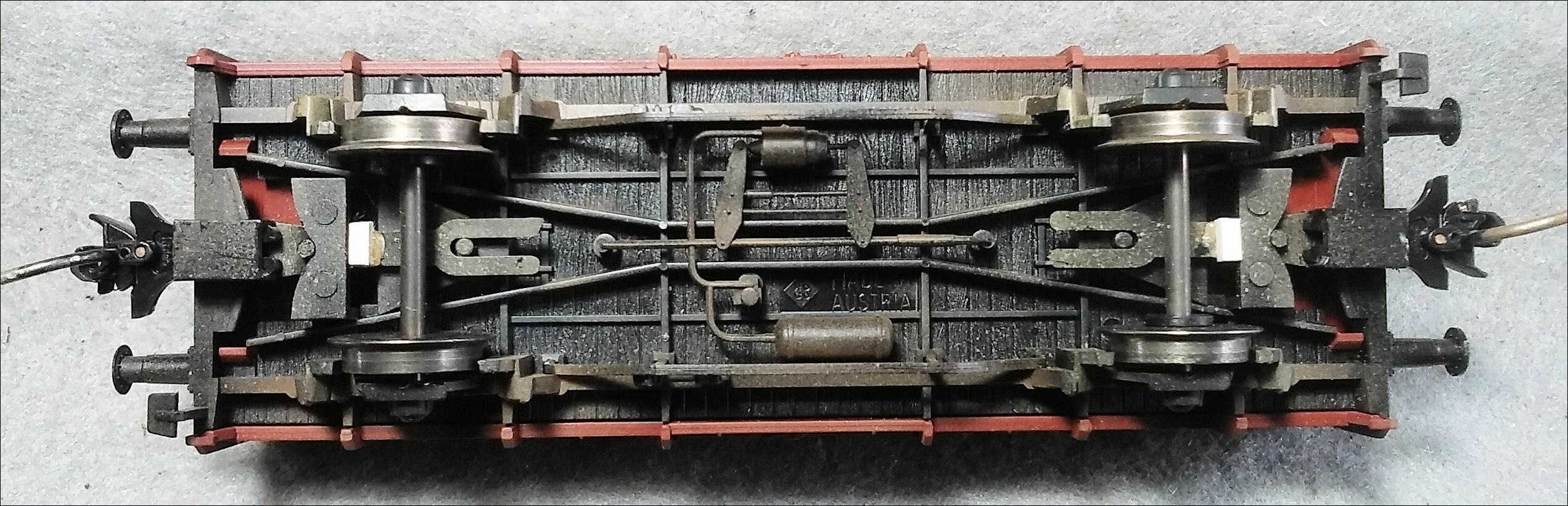

Bij het gebruik van Kadee-koppelingen, en dan met name gecombineerd met lange (en zware) treinen is het verstandig om de KKK's te fixeren omdat anders de wagens elkaar uit de rails trekken.
Bij lichtere treinen gaat het meestal wel goed, maar zodra er wat gewicht aan komt te hangen, scharen de KKK's in bochten wel uit, maar keren ze niet in de oorsprongspositie terug als na de boog weer een recht gedeelte volgt.
De buffers zijn niet geveerd, afhankelijk van welke koppeling er wordt gebruikt (je kunt kiezen tussen de nrs 17, 18, 19 en 20) is er voldoende ruimte tussen de wagens.
Dat is meteen ook het nadeel: buffer aan buffer rijden kun je wel vergeten.

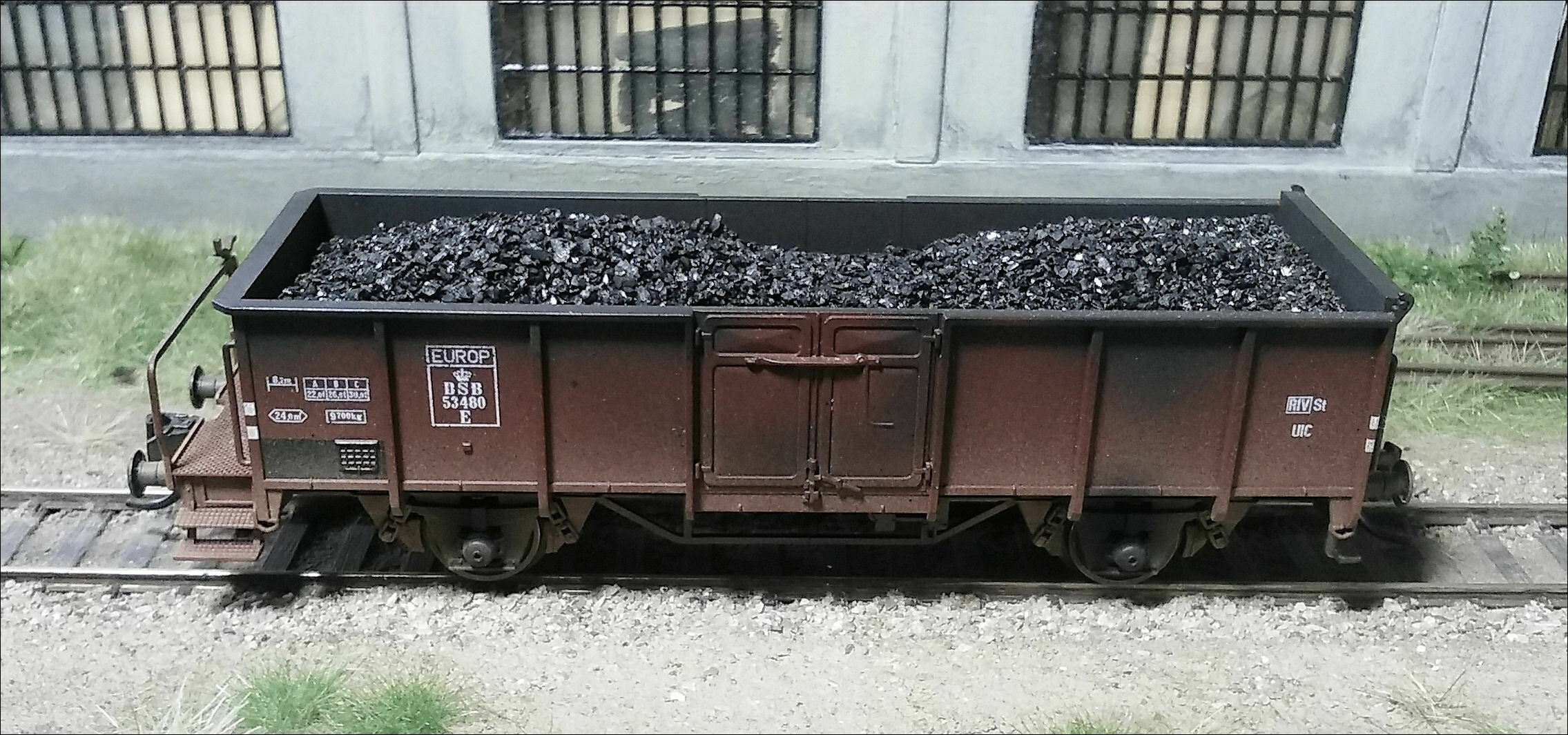

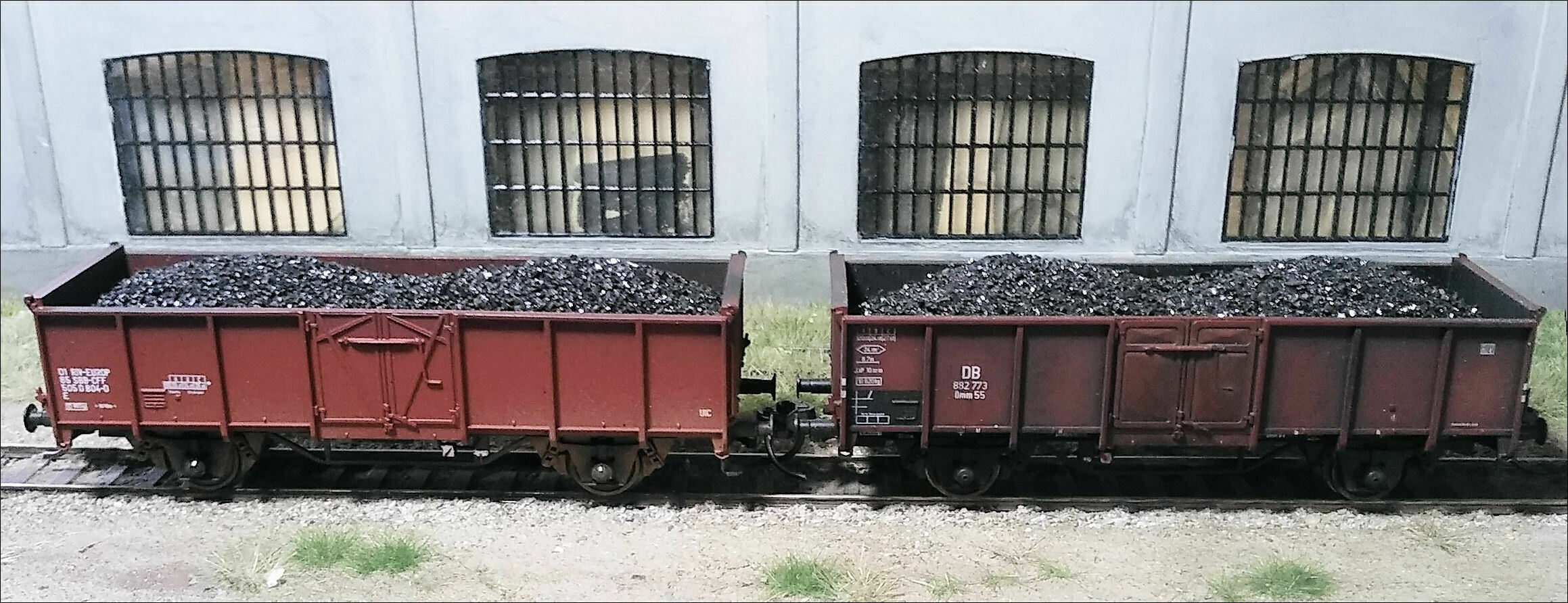

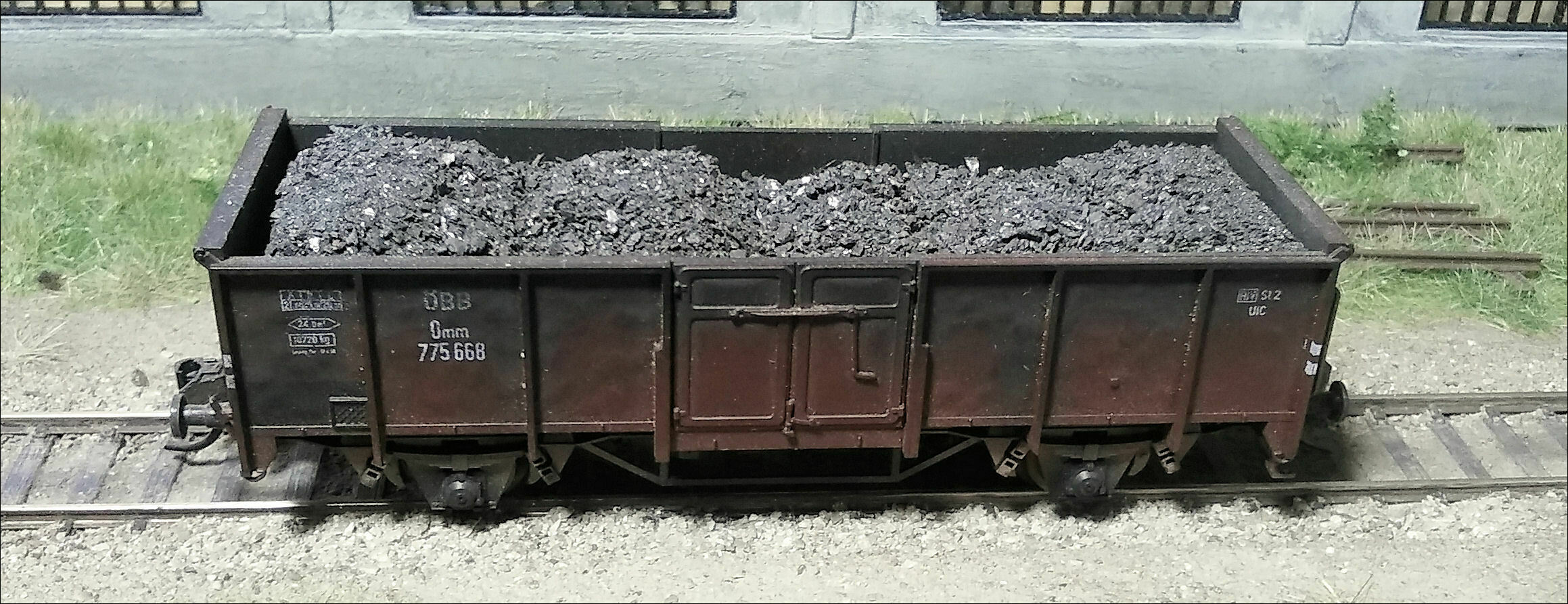

Vanmiddag nog even op de kop in de dozen gezeten en (hopelijk) de rest van de Omm 55's opgeduikeld. Van de zeven gevonden wagens waren er twee van KMB, de vijf Roco-Omm 55's waren allen onbeschadigd.
Met die beschadigingen valt het dus reuze mee, toen ik door dat apparaatje van Wolter op het idee kwam om dat eens te gaan inventariseren zweefde mij toch voor ogen dat er minstens een dozijn wagens op meerdere hoeken beschadigd zouden zijn.
Niettemin blijf ik voornemens ook zo'n handig apparaatje voor open wagens te gaan maken.
Twee van de gevonden wagens waren met schroot beladen. Die ladingen zal ik ooit wel eens gekocht hebben, maar ik kan me niet meer herinneren waar, wanneer, wat ze kostten en welk merk het ook alweer was. Maar ik vind ze wel aardig, weer eens wat anders dan steenkool.

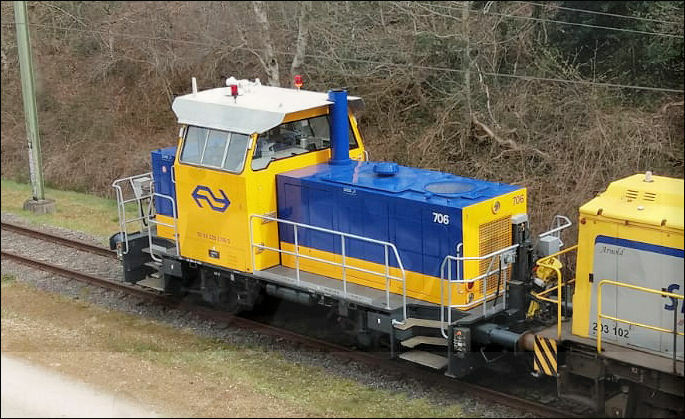

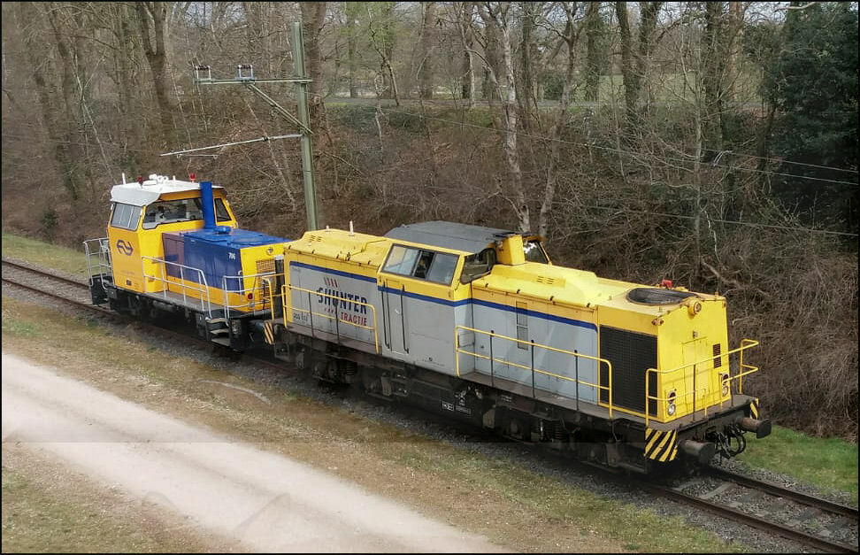

Vandaag onderweg twee leuke loks gespot: een ex-Ossi-V100 en een omgespoten Jouef lokje in het echt:
