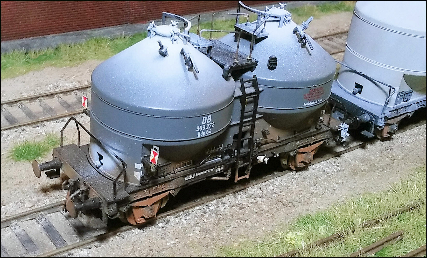

Ik heb zo'n wagen een stel sluitseinborden aan de staart gehangen:

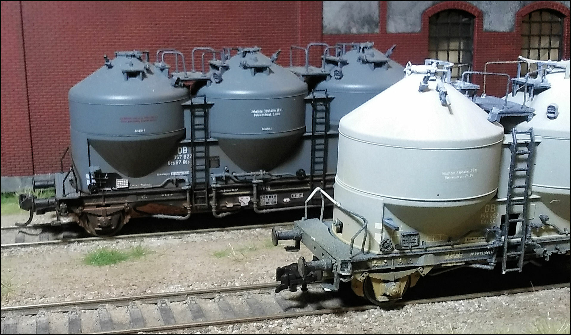

Eigenlijk bestaat er van de Kds54 nog een versie, voordat de wagen in serie werd gebouwd is er namelijk eerst een tiental prototypes gebouwd. De silovorm van die wagen was ietsje anders, vooral vanwege de iets kleinere inhoud (25 m
). Daarnaast was een gering aantal wagens voorzien van een remmersbordes. Omdat voor deze beide varianten een andere silovorm resp. een langer chassis gemaakt had moeten worden, heeft Roco hiervan afgezien. Op zich geen ramp, want beide varianten waren relatief zeldzaam.
Ook niet bepaald veel voorkomend was de Kds67, eigenlijk dezelfde wagen als de Kds54/56, alleen met drie silo's in plats van twee. Deze wagens (in totaal een stuk of zestig, als ik het wel heb) waren speciaal bedoeld voor het vervoer van kunststofgranulaat. Daarom ligt het niet erg voor de hand om dit type "samen" met de Kds54/56 in te zetten, bijvoorbeeld in Gags.
Dat de wagen voor andere ladingen dan die voor de Kds54/56 bedoeld was, blijkt ook uit de eerder genoemde hellingshoek van de onderste silo-helften, zoals duidelijk te zien op dit plaatje:

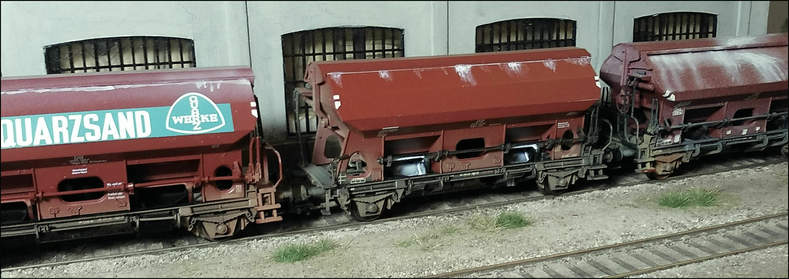

De heuglijke mededeling luidt als volgt: van de 6 stuks Ktmmvs69 zijn er welgeteld twee (2!) stuks helemaal compleet.
Om die Kds-wagens compleet te krijgen is niet zo'n probleem, er ligt ergens zo'n zip-zak met weet ik hoeveel onderdelen voor die wagens, maar voor die Ktmmvs69 wordt dat iets lastiger. Daarvoor ga ik maar eens op zoek naar ZEBO, denk ik.

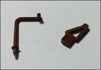

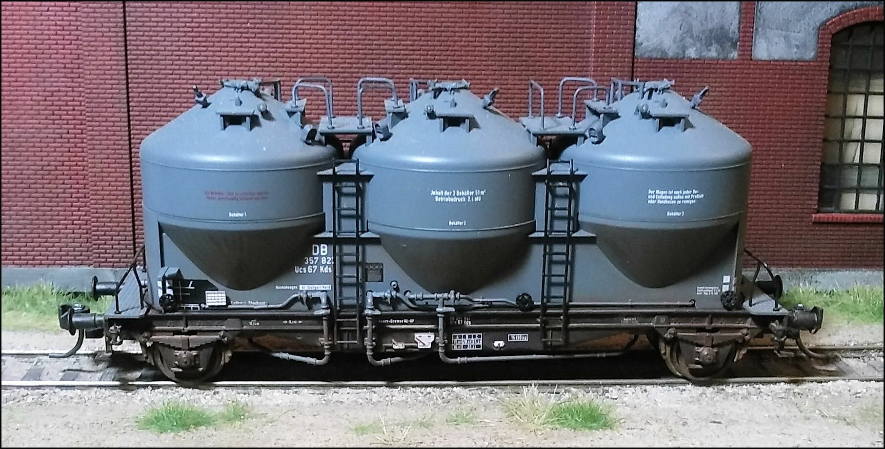

De vier incomplete wagens missen allemaal één of meer van dezelfde onderdelen, te weten:
a. een reling
b. een sluitseinhouder.
Elke wagen dient voorzien te zijn van twee relingen en twee sluitseinhouders. Twee wagens missen één reling en beide sluitseinhouders, de twee andere wagens missen alleen de relingen aan beide kanten.
Op zichzelf is het geen huzarenstukje om de missende onderdelen zelf te fabriceren, een stukje messingdraad in de juiste vorm buigen en op maat knippen voor de reling en wat Evergreen strip buigen/plakken voor de sluitseinhouders:
Mogelijk worden alsnog de nog aanwezige relingen en houders vervangen om een meer uniform beeld te verkrijgen. Maar dan moet ik eerst kijken hoe goed het gaat lukken om in serie te werken.

Als je de sluitseinhouders van Roco vergelijkt met de "echte", dan valt wel op dat die "echte" bestaan uit een stuk bandijzer, terwijl die van Roco behoorlijk massief ogen.
De vraag is of en in hoeverre dit nu eigenlijk echt opvalt, en of je het überhaupt wel zo fijntjes voor mekaar kunt krijgen:
Beeldcitaten uit Carstens'GW2
(Zie voor de modeluitvoering het fotootje in reactie #18935)

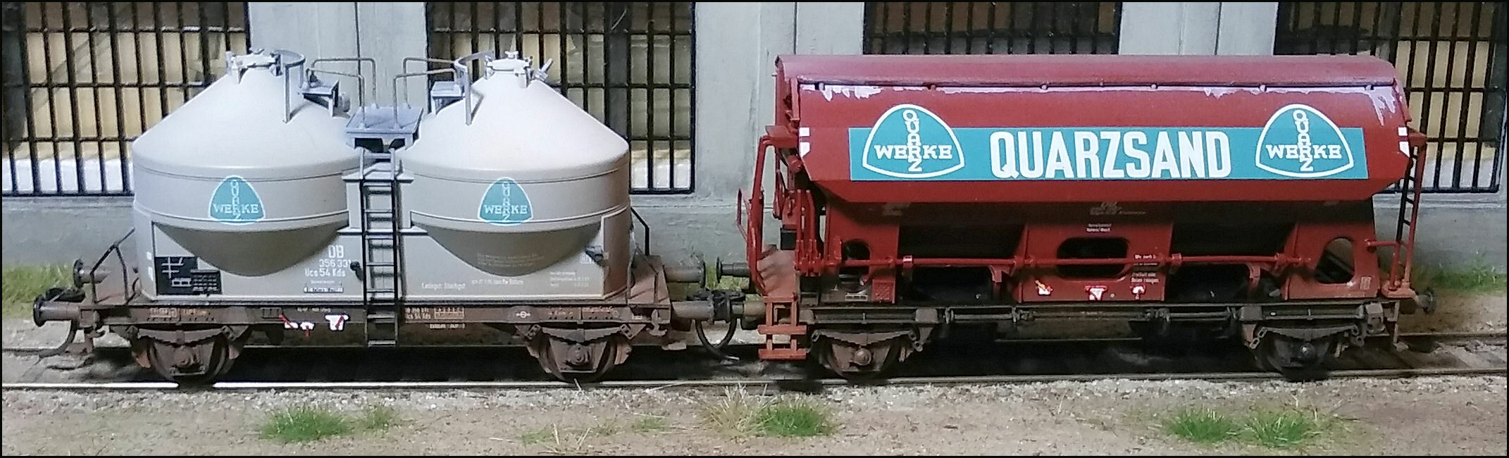

Van de zes wagens zijn er nu, door her en der onderdelen weg te plukken, drie weer compleet gemaakt. Even afgezien van de koppelingen, maar daar heb ik nu even niet genoeg van op voorraad.
Eén van die drie complete wagens is die met de Quarzsand-reclame erop. Ik meende maar dat ik die wagen ooit samen met een Kds54 met soortgelijke bedrukking (Quarzsand) in een setje had gekocht, maar dat blijkt niet het geval te zijn. De wagen kan Roco 47481 of 46438 zijn, de silowagen kan ik niet terug vinden.
Het is een zootje in m'n dozen, deksels die niet bij de wagen in het doosje horen, doosjes die niet bij de wagen die er in zit passen en weet ik veel wat niet.

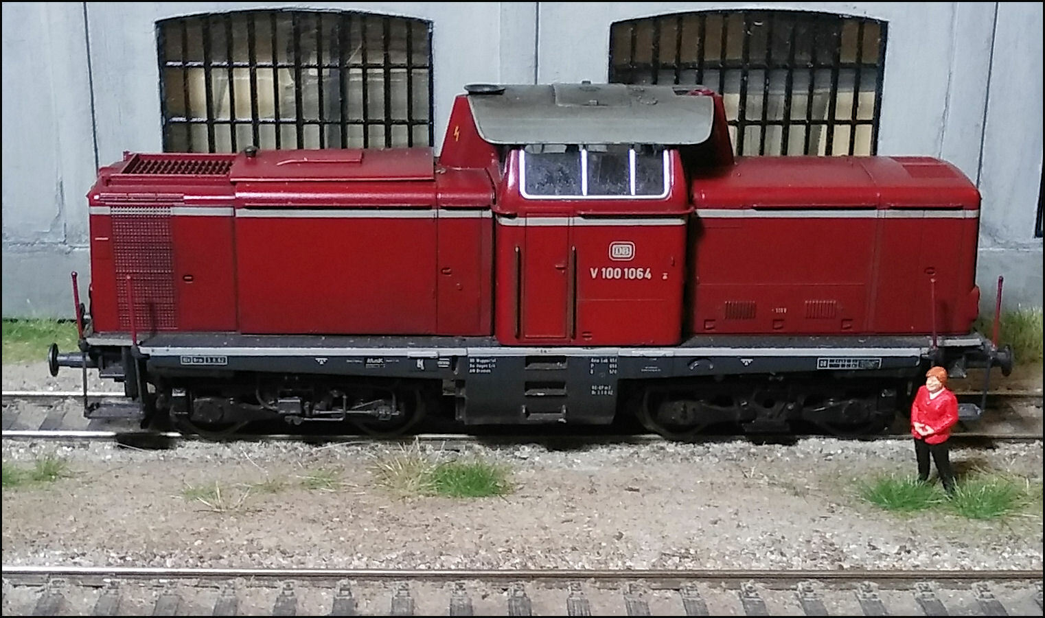

In de Eisenbahn Kurier van januari 1991 las ik een bespreking van de destijds net verschenen V100 van Roco. De lok werd nogal bejubeld, vanwege de aandrijving en ook vanwege de detaillering.
Volgens mij is de V100 die je vandaag de dag bij Roco kunt kopen nauwelijks "verbeterd". Andere lampjes en een DSS + een plekje voor decoder en evt een piepknoopje, dat is het wel zo'n beetje, denk ik. En dat na bijna dertig jaar!

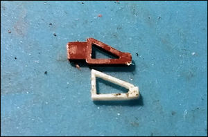

Dus gaat het er op neer komen dat de firma ZEBO aan de bak moet, en een eerste experiment ziet er dan zo uit:
Volgens mij oogt dat wel aardig. Nu nog zien dat de drie die er nog bij moeten komen min of meer identiek worden.

Ook lekker bezig, zie ik. Dit plastic driehoekje ziet er prima uit.
