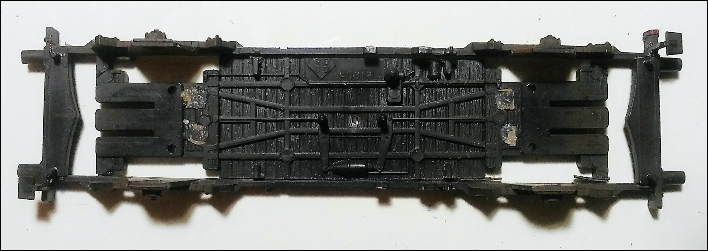

Verder met het chassis. Erg hard schiet het niet op vanwege andere dingen te doen en zo, maar dat wat er gebeurt geeft wel goede hoop op een beter uitziende wagen.
In tegenstelling tot Dirkjan, oba Falkenberg, heb ik getracht de originele bodem te behouden. Niet omdat ik denk dat dat beter is of omdat ik eigenwijs ben (hoewel, dat ook wel een beetje), maar vooral omdat ik nieuwsgierig ben of dat ook wil.
En dat lijkt er wel op.
Op de foto lijkt het allemaal een beetje hol en bol en niet recht te staan, maar dat is in het echt niet zo.

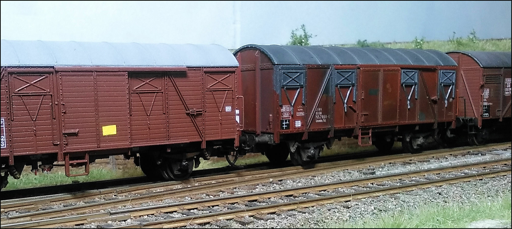

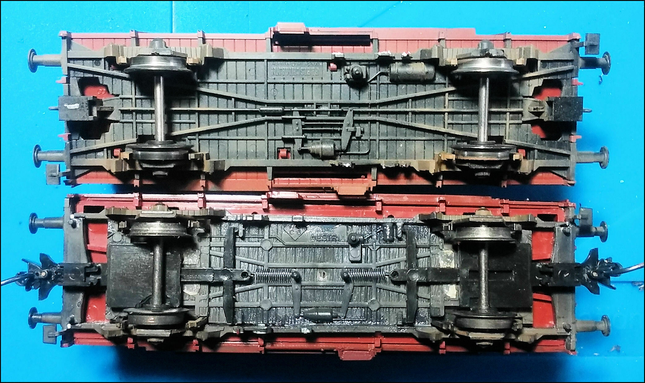

...en toen ging het ineens erg snel: de hele versmalde zwik zit er al onder.
Boven zie je de GFN-Gmhs53, onder Roco's Gmmhs56:
"Gmmhs56? Ik dacht dat je met een Gmms44 bezig was?"
Klopt, was ik ook. Maar omdat die er nog zo nieuw uitzag, heb ik stiekem eerst de Gmmhs56 gepakt om te oefenen. De Gmms44 komt van 't weekend in
Veendam
wel aan de beurt.
Even ter vergelijking de foto van het chassis van de Gmms44, nog onversmald dus (onder, boven de GFN-Gnhs53):

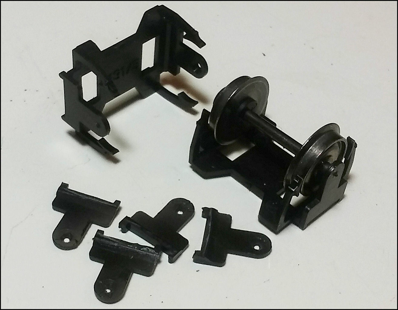

Die dingen van Roco heb ik nog meer dan zat liggen, dus dat is geen probleem. Het probleem zit 'm eerder in het verwijderen van de "originele" ivm de kans op Rocokrak.
@Jerry: aan de assen is niks veranderd. Omdat de wagen heel vroeger ook geschikt moest zijn voor Trix-Express-assen (als ik me niet vergis), is het onderstel zo breed uitgevallen.
In plaats van het onderstel smaller te maken, heeft Roco (en eerder ook al Röwa) een soort "binnen-ashouders" bedacht.
Door het ondertel te versmallen zijn die "binnen-ashouders" niet meer nodig, omdat de assen nu in de "echte" aspotten vallen. Alleen de remblokken zitten ook aan die binnendingen, dus heb ik ze zo aangepast dat die remblokken behouden blijven. Hopelijk brengen de onderstaande plaatjes wat duidelijkheid in mijn vage gewauwel:
De "binnen-ashouder" en de aanpassing daarvan:

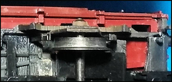

As en "binnen-ashouder" zoals het origineel zat:

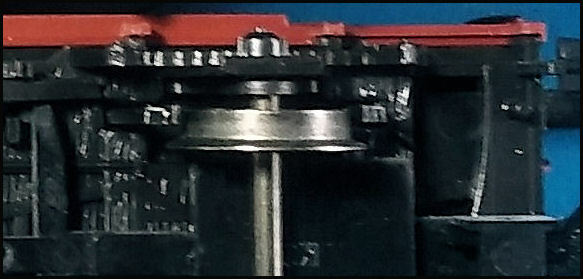

As in versmald onderstel:
