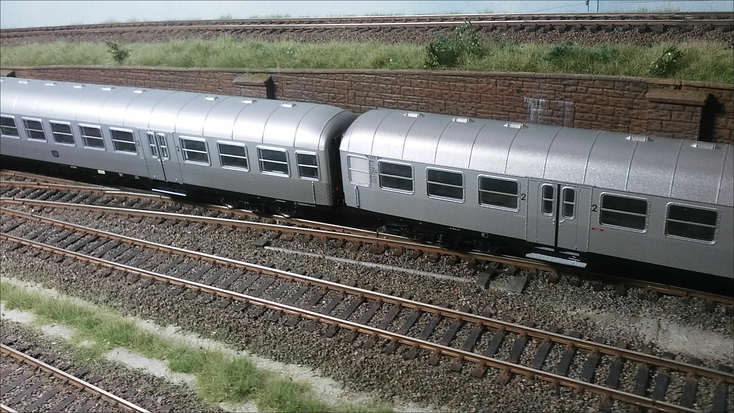

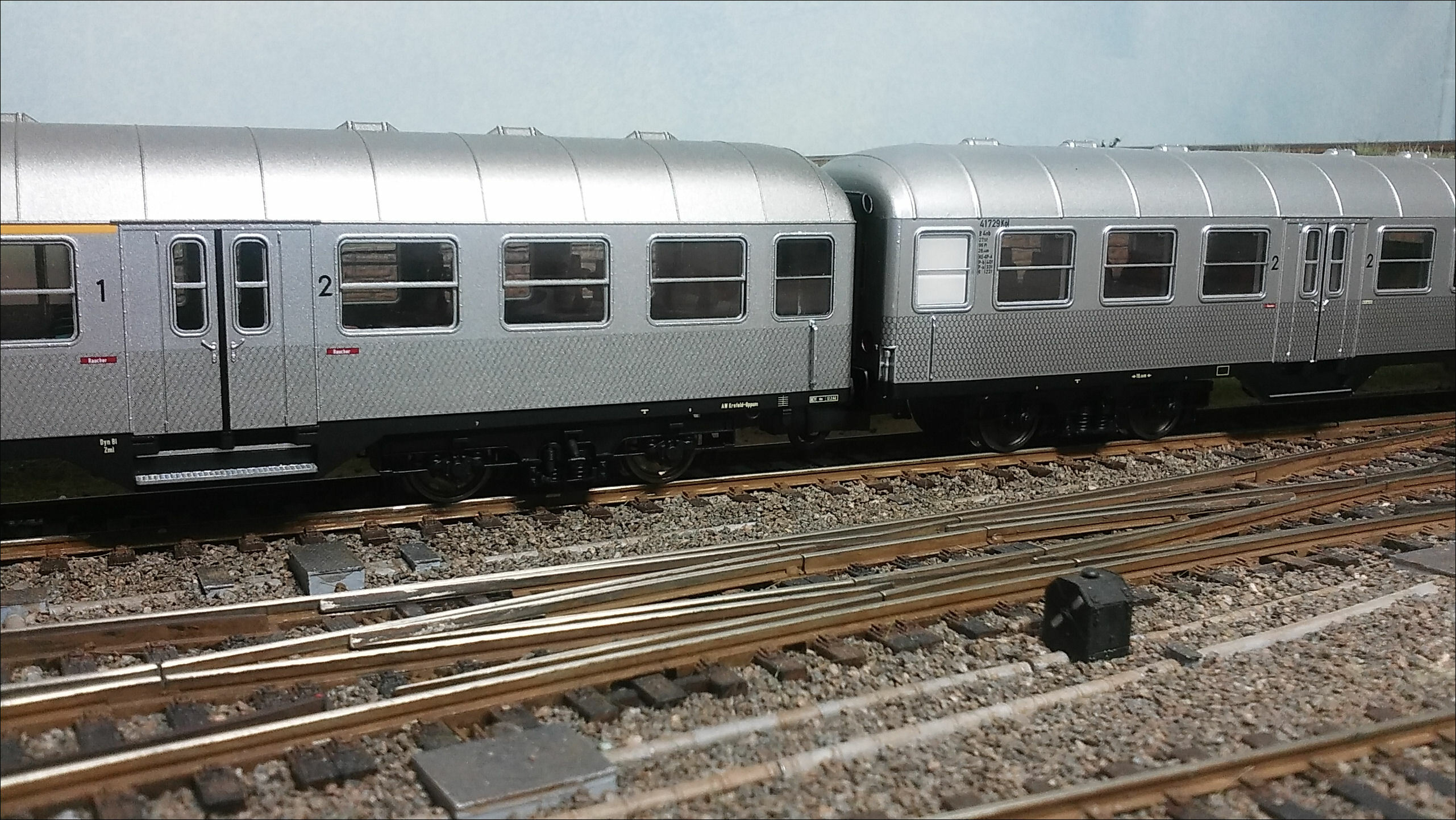

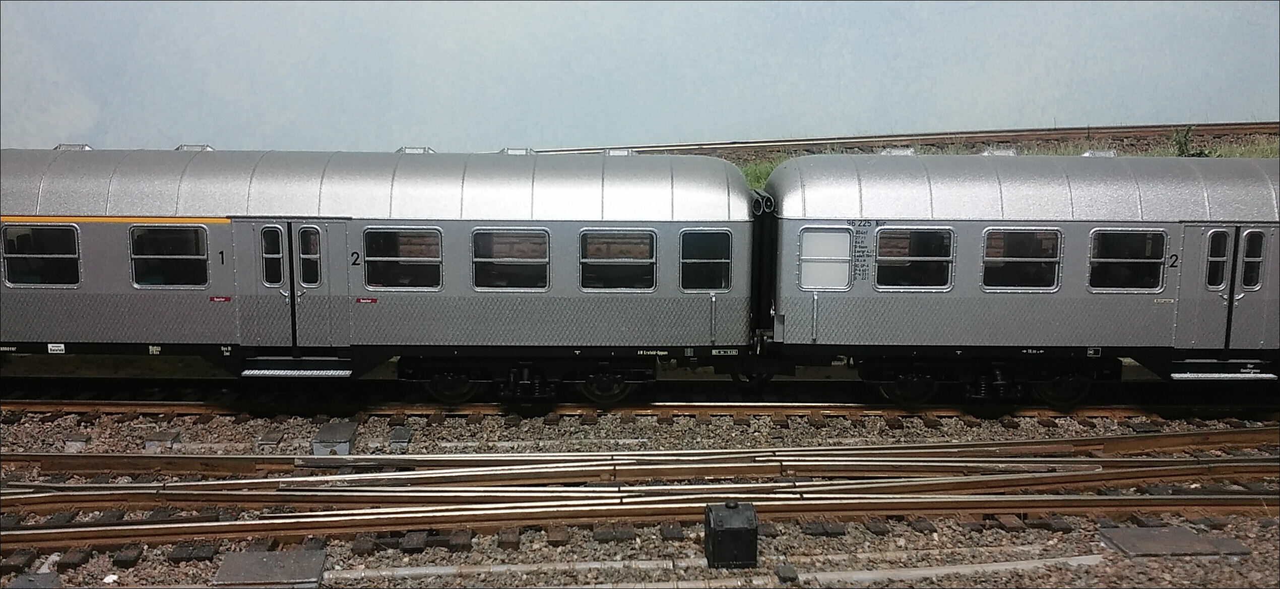

Heel lang geleden, in een plaats hier (niet zo) ver vandaan, had ik eens twee Silberlinge van Ade.
Aangezien die echter al lang en breed in de klepperbak zijn verdwenen, moet ik het doen met een paar van Roco en een paar van Piko, die weliswaar van elkaar verschillen (zie de foto's in het bericht hierboven), maar het samen redelijk goed kunnen vinden. En trouwens, ook tussen de wagens van Roco is wel wat verschil te zien.
Nog een paar foto's:
Links Piko, rechts Roco:
Links Roco, rechts ook:
Links Roco, rechts Piko:
Al met al vind ik dit stel wel acceptabel. Ook in het echt zie (zag) je wel verschillen.

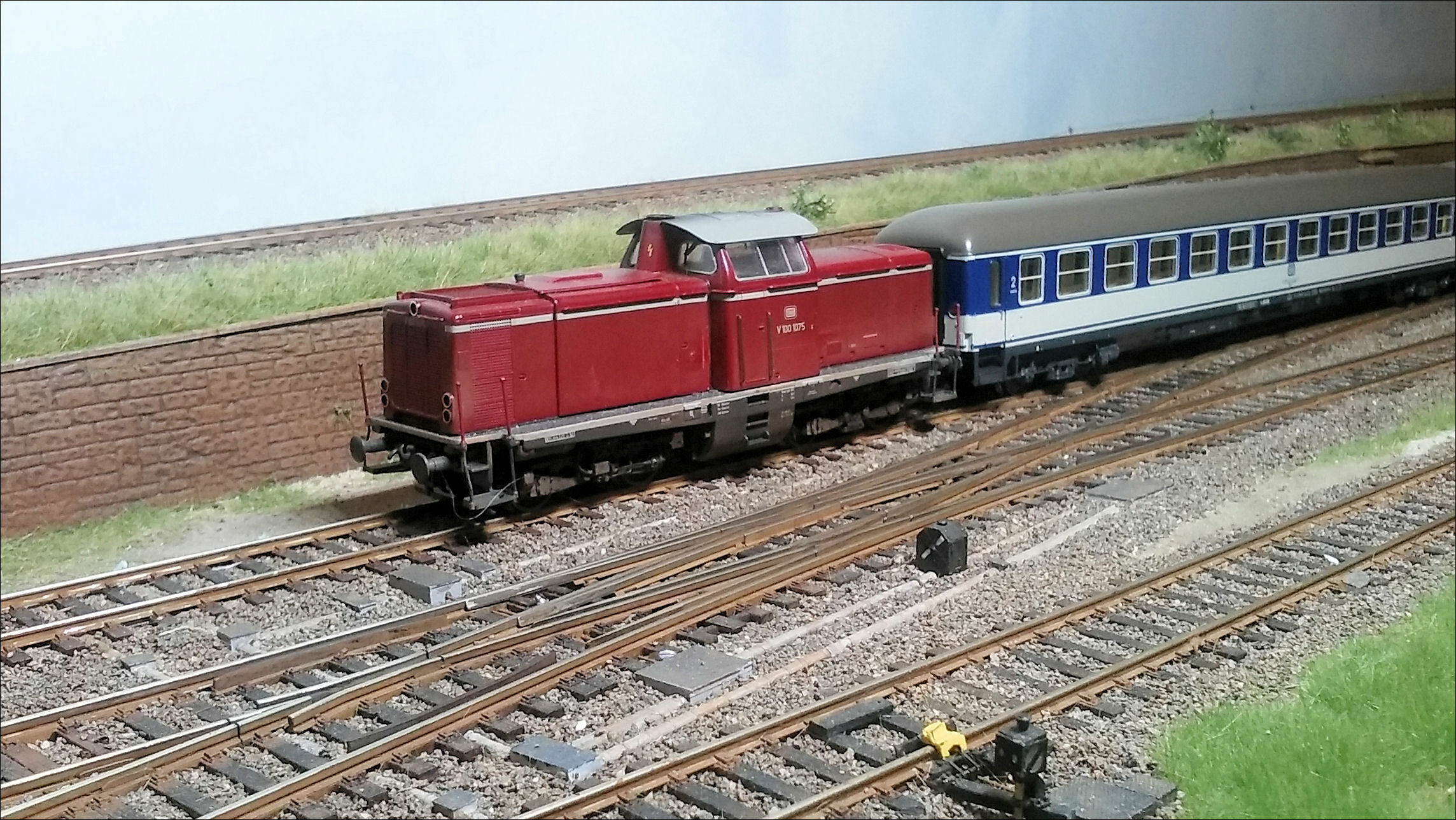

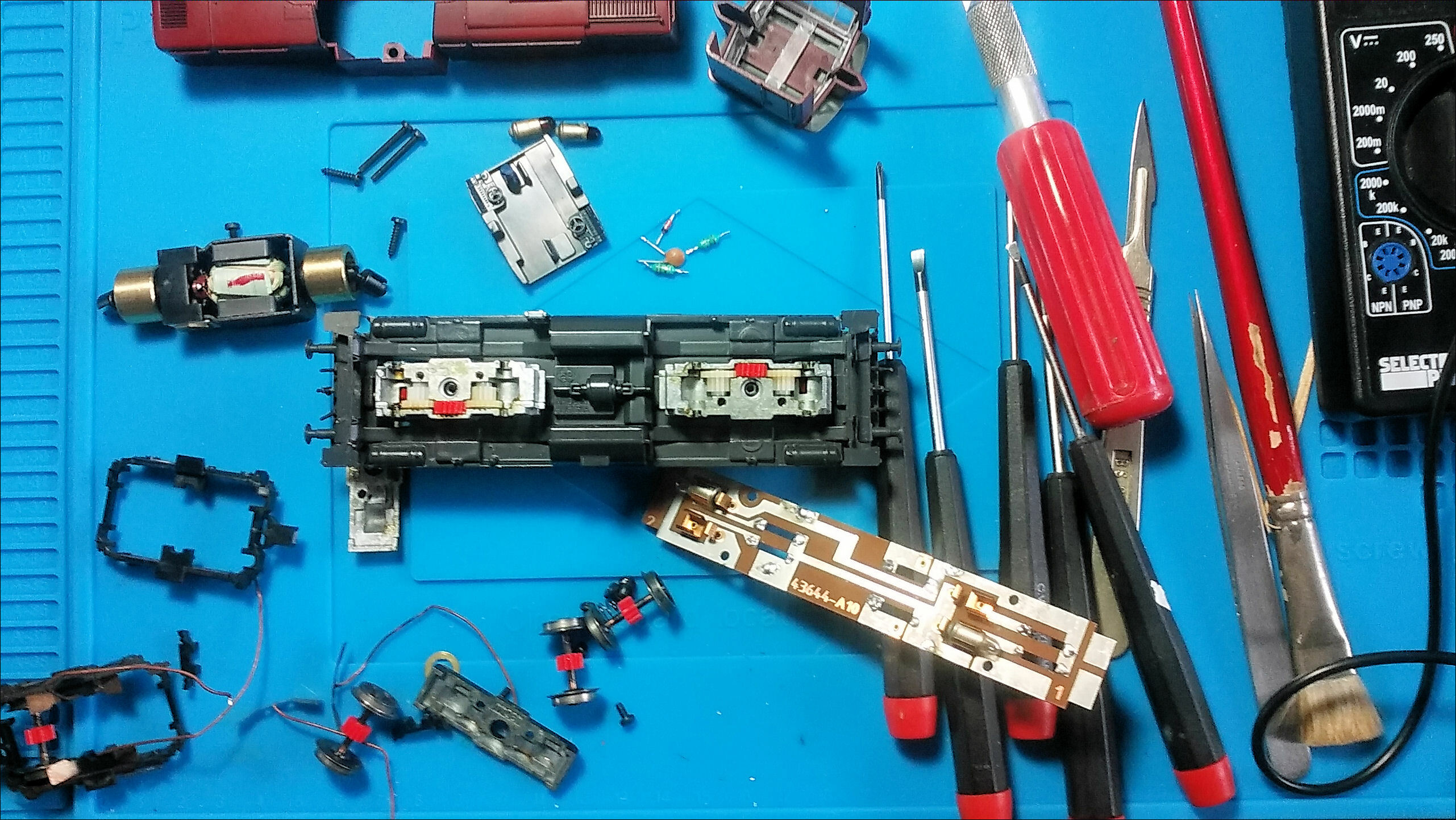

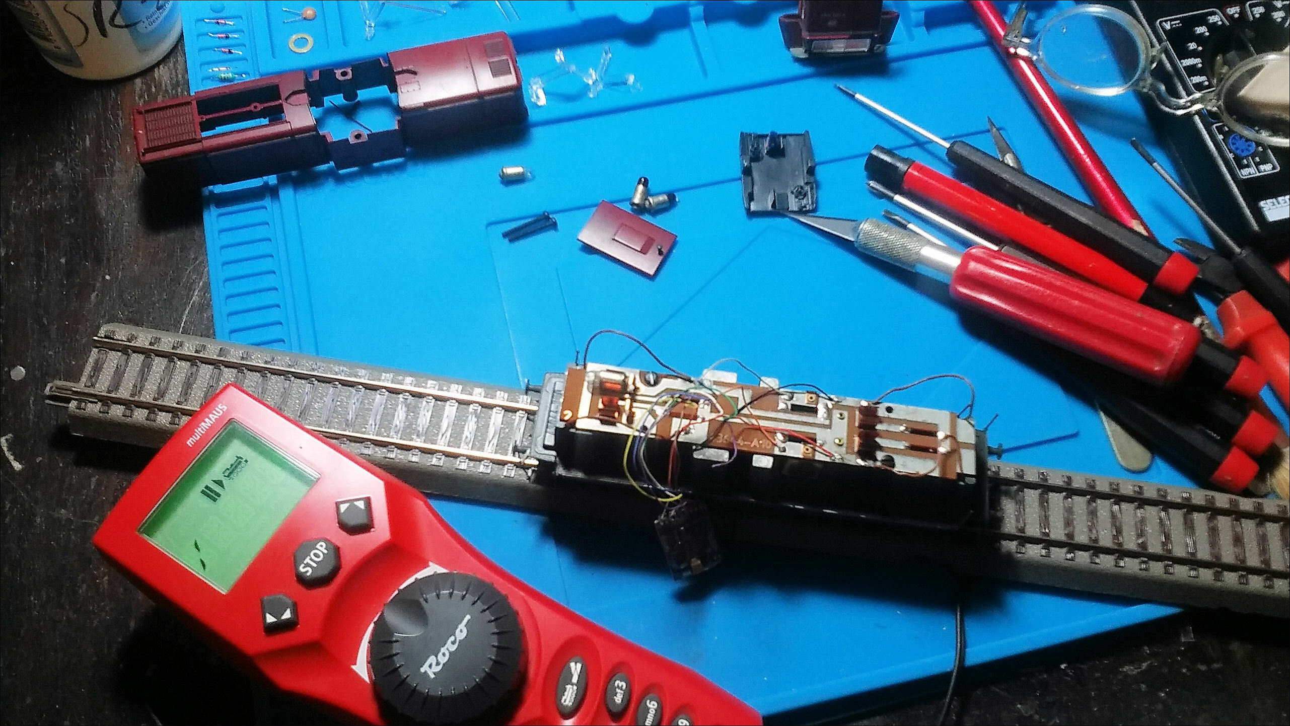

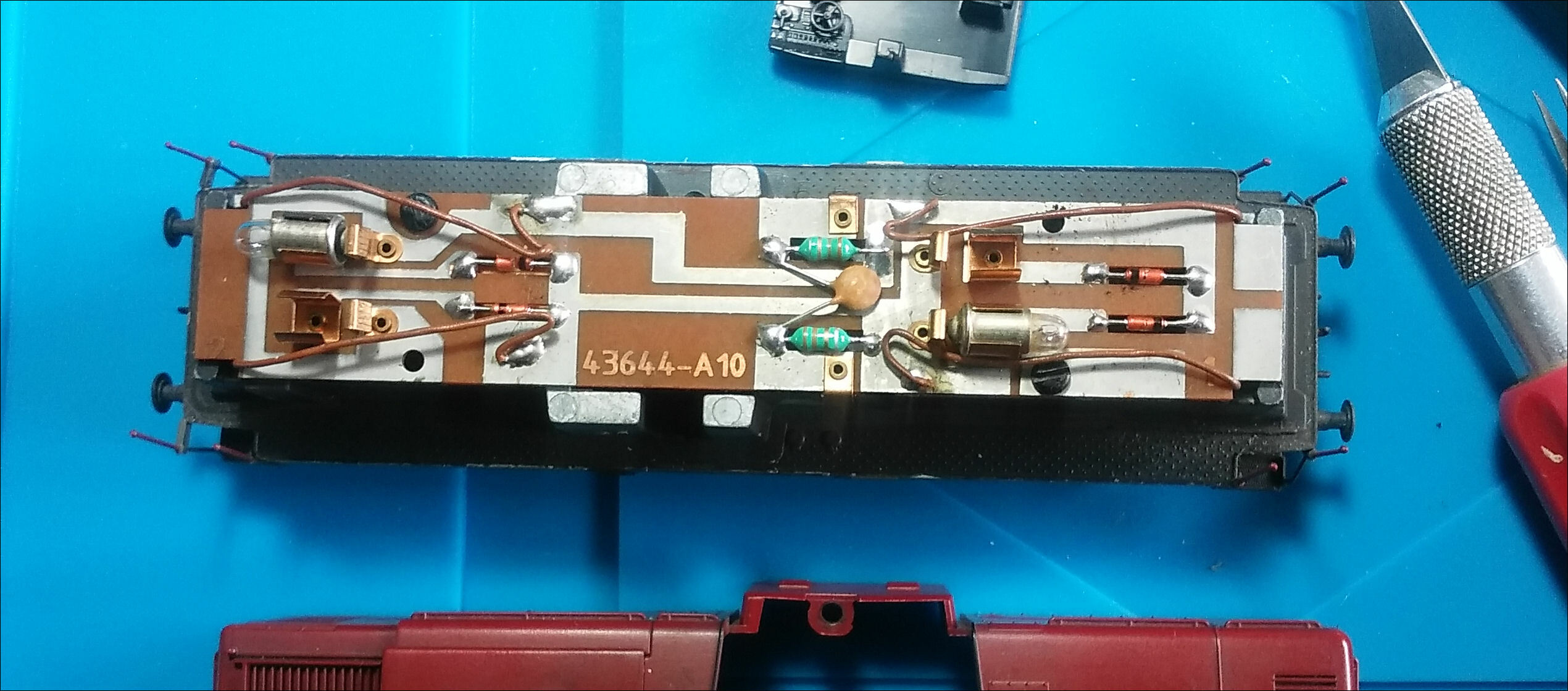

Hierboven staat een POP-wagen achter een V100. Kwam nog zo'n V100 tegen, een oudje, samen met een nog rondslingerende decoder, dus ik dacht: 1 + 1 = 2.
Open met dat ding dus:
En zoals gewoonlijk gaat het dan van kwaad tot erger:

en NU ?
groet
Harald

ij roco de explosie tekening down loaden
Maar Jan kennende zal het ook zonder wel goed komen

Daar zeg je zo wat, Jerry! 50% kans dat ie er nu goed in zit. En anders weet ik nu hoe je 'm eruit haalt en er weer in zet.
Citaat van: Haradigi
en NU ?

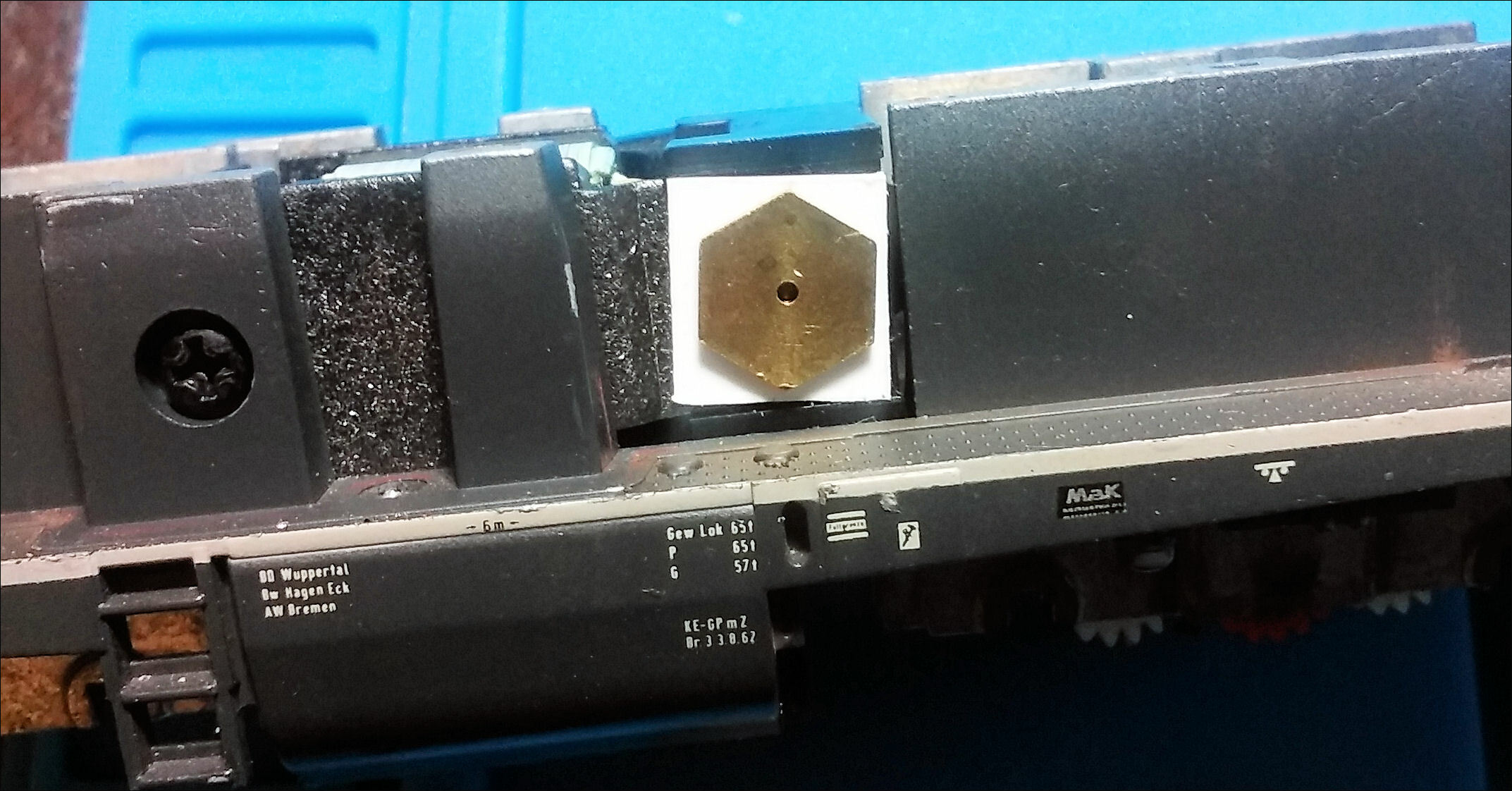

En nu? Motor potentiaal-vrij maken:

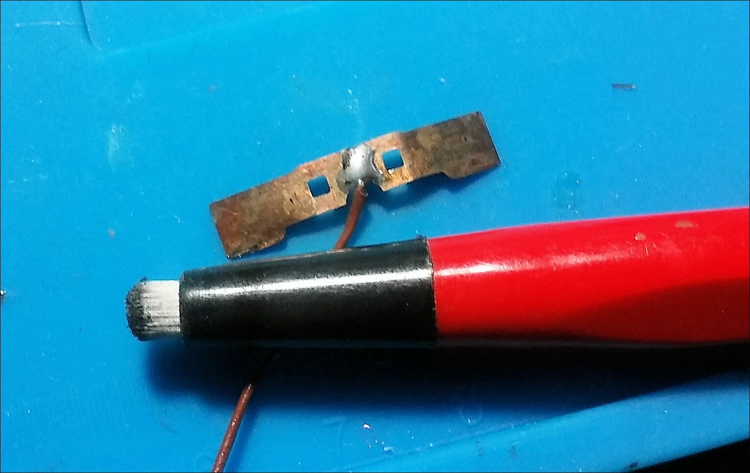

En stroomafnamestripjes afkrabben:

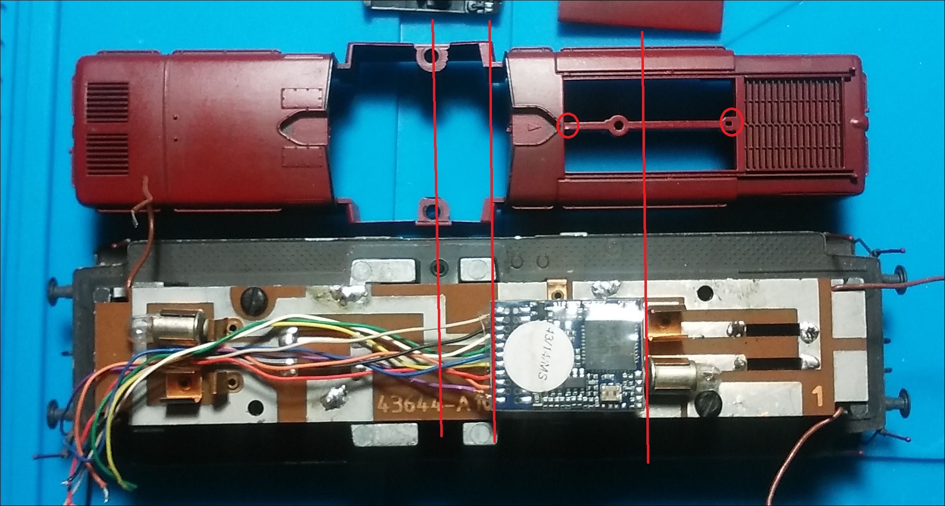

Dan nog wieltjes poetsen en daarna deels de lok weer in elkaar zetten, draadjes opnieuw solderen (voor zover nodig), een oplossing voor de lampjes zoeken, plek vrijmaken voor de decoder, decoder inbouwen, proefrijden en als dat positief verloopt de boel dichtgooien en...
...tja. Weet ik nog niet. In de doos stoppen of zo, denk ik.

Mocht je nog inspiratie nodig hebben, bij mijn oude Roco V100 heb ik het midden van de print (onder cabineinrichting) weggehaald en de verbindingen overbrugd met draad. Daarmee past een compacte decoder volledig uit het zicht te plaatsen zonder al te veel freeswerk.

Ik had bedacht om wat materiaal onder de lange huif en het interieur van de cabine weg te halen, zodat de decoder tussen lampje (alleen de kleurloze blijft, de rode worden verwijderd) en interieur gefrummeld kan worden:
Wel even opletten dat niet alles wordt weggehaald, zodat die klep op de lange huif nog wat houvast houdt (de rode rondjes op de foto).
Maar voor ik dat ga doen ga ik jouw idee nog even bestuderen.

Of een heel dunne decoder gebruiken, zodat je geen materiaal weg hoeft te halen.
Indertijd heb ik een Silver Direct van Lenz gebruikt en daar de pootjes (bedoeld voor NEM 652) van ingekort, na er draadjes aan te hebben gesoldeerd. Op die wijze past de decoder onder de huif.
Alleen die Silver Direct is inmiddels uit lang vervlogen tijden....
Zijn er geen andere platte decoders?
Groet, Bas

Vast wel, maar ik heb deze liggen (en nog eentje, die is wel platter maar ook groter, en nog een ouwe Lenz maar die is nog dikker).
Als ik de dikte van de printplaat meet en het materiaal wat mogelijk afgefreesd kan worden, dan kom ik op een vrije ruimte onder het interieurtje van plm 1,5 mm. Misschien kan er nog een krappe millimeter van het interieurtje afgevijld/geschuurd worden, maar dan nog kom ik niet op de 4,5 mm die nodig.
Ineens vroeg ik me af of de decoder nog wel goed was... het zal de eerste keer niet zijn dat ik met een defecte decoder probeer een lokomotief aan de praat te krijgen.
Maar hij doet het, en de lok rijdt ook de goede kant op (naar rechts draaien = vooruit), dus de motor hoeft niet te worden omgedraaid
Mooi. Dan kan ik me nu gaan richten op het wegmoffelen van de decoder.
