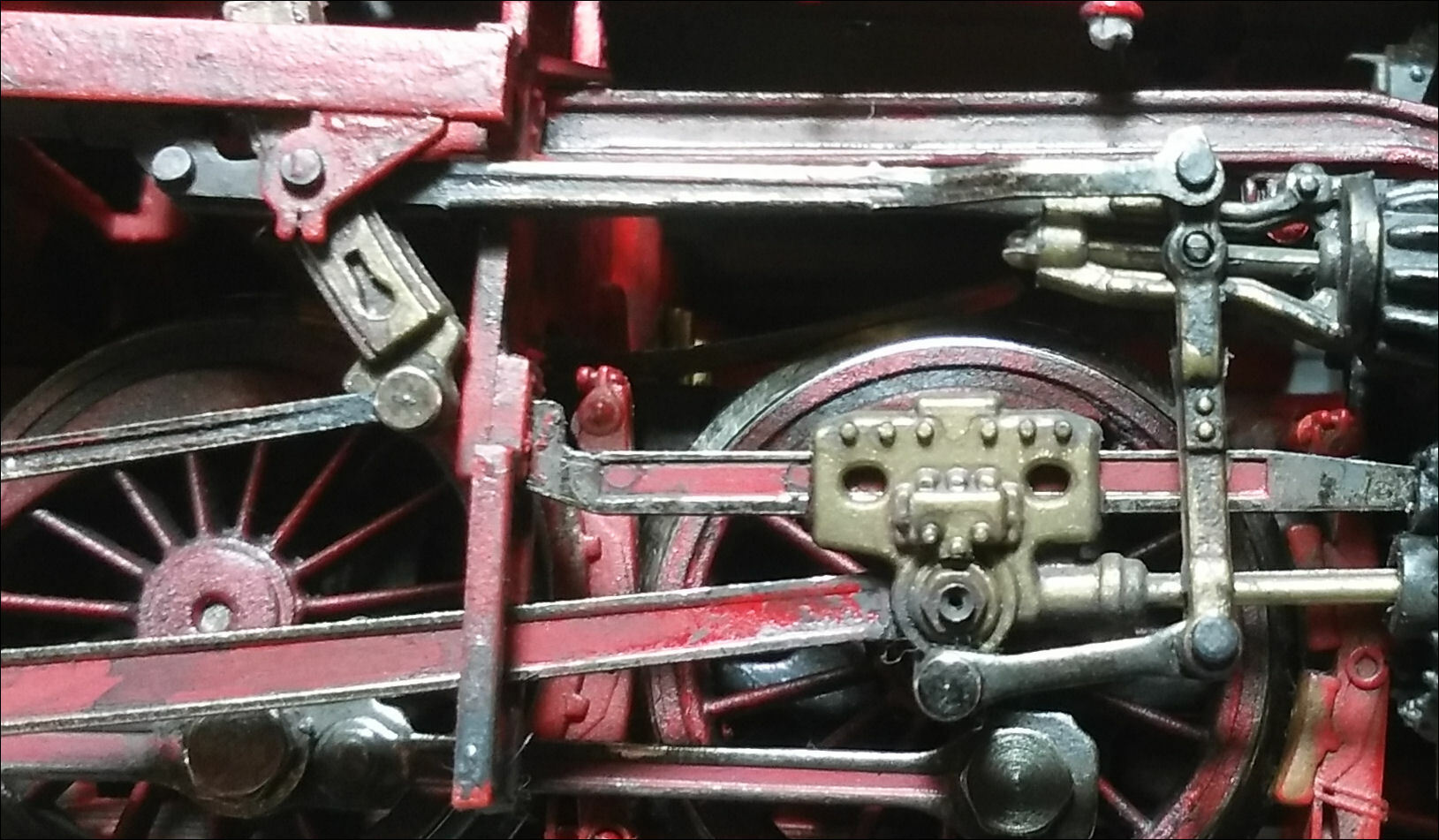

Even een klein proefritje gemaakt met de zojuist onderhanden genomen lok. Het goede nieuws is dat alles het nog doet; het slechte nieuws is dat de lok bij het achteruit rijden een beetje "hinkt".
Het hinken is weg. Het werd veroorzaakt door een loszittende Gleitbahn, die was uit zijn houder - een gleufje valk boven de Fangbügel zur Treibstange - geschoten en raakte daardoor het boutje waarmee de koppelstang op de eerste koppelas bevestigd wordt.

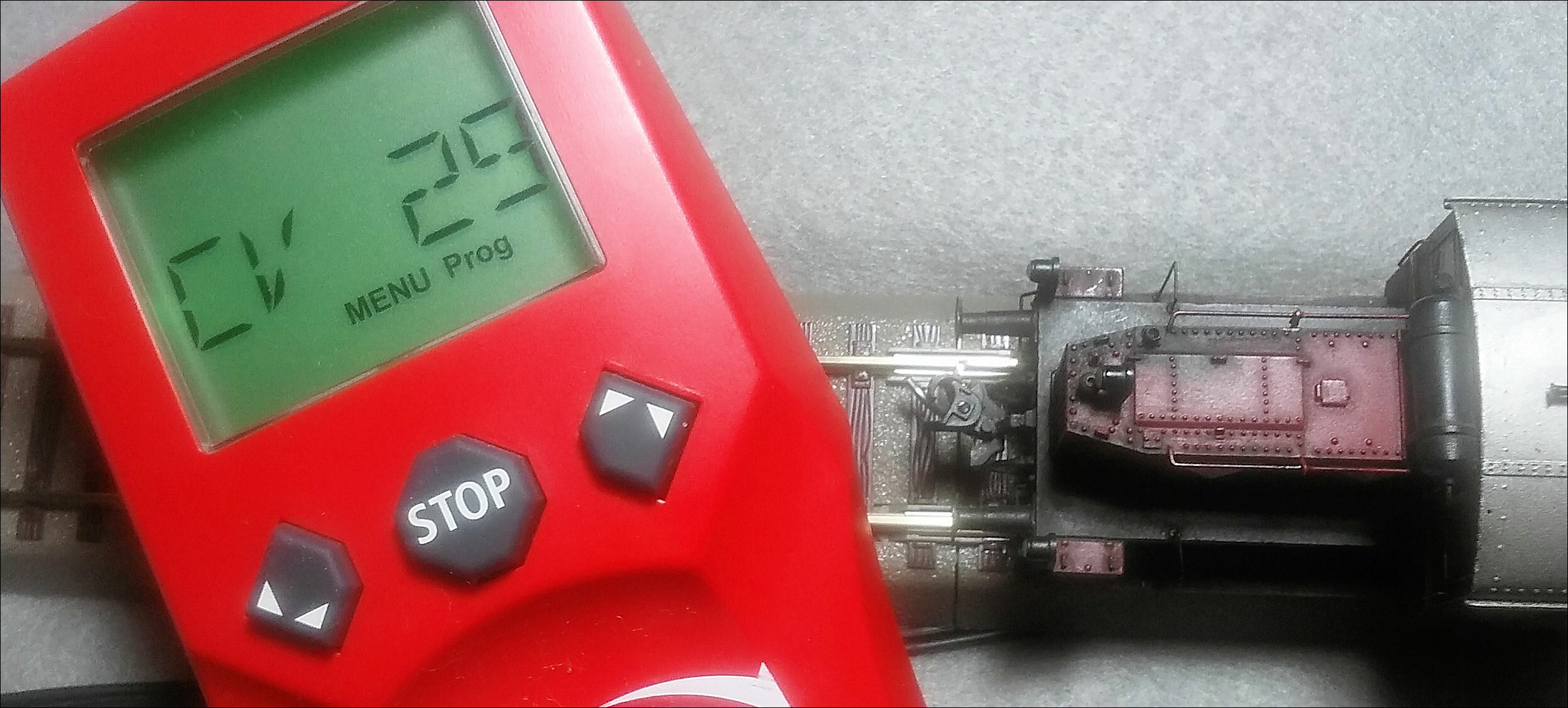

Toch wel nuttig, dat draadje over de MultiMaus en CV29. Ten eerste vind ik het frappant hoe verhelderend het kan zijn om van een sinds jaren diepgewortelde gewoonte over te stappen op een andere: in plaats van "Dreh nach rechts, fahr nach rechts" is het nu: Draai naar rechts en de lok gaat z'n neus achterna, of die nu naar links of naar rechts gericht staat. Ook bij diesels als V200 en V160 is geen probleem, al moet ik soms even goed kijken aan welke kant de (model)koppeling zit. Dat is de "achterkant" namelijk. Maar het went verrassend snel!
Tijdens het oefenen van deze vaardigheid kwam ik er achter dat de Kleinlok (LgII) bij het rechtsdraaien niet z'n neus achterna ging. Even op een programeerspoortje met z21 + MultiMaus en het is binnen de kortste keren gepiept: even CV29 waarde 3 geven en klaar. Nu is het weer echt een rechtsdraaiend lokje.

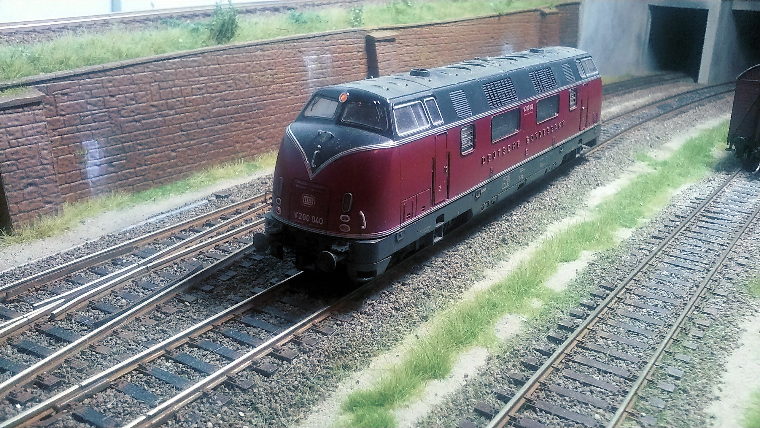

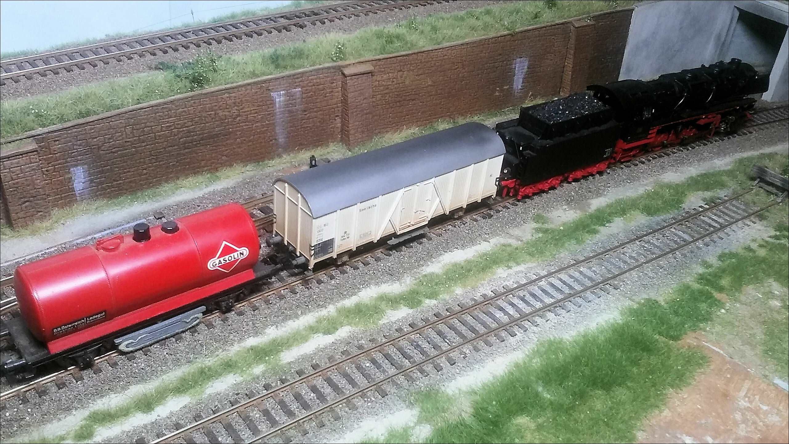

Zo zachjes aan de gribus in het hobbyhok weer in dusdanige mate aan de kant gewerkt dat er weer gereden kan worden. De eerste ritten zijn dan doorgaans een soort testritten: moet er schoongemaakt worden of niet? Aangezien ik er nog steeds wat huiverig voor ben om met dat ATF aan de gang te gaan, heb ik ook deze keer maar weer besloten het goeie ouwe SR24 in de strijd te gooien met behulp van de goeie ouwe Liliput Gasolin-ketelwagen:
Op zichzelf al een leuk karweitje: het schaduwstation telt zes sporen, waarvan er eentje is vrijgemaakt, vijf van de zes sporen zijn dus bezet. Om toch alle zes de sporen beurtelings te kunnen schoonrijden, moet er dus telkens gerangeerd worden.

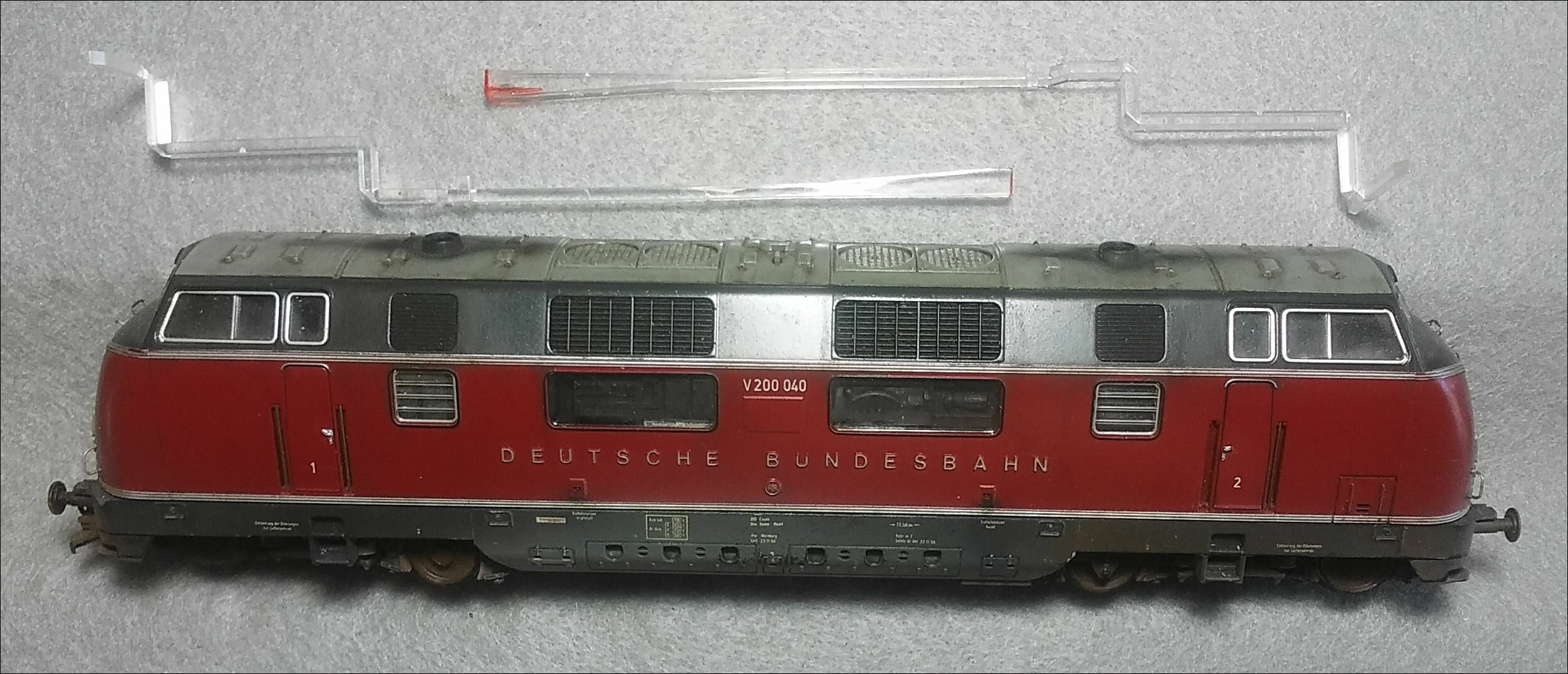

Dat achter de rug hebbende, leek het me leuk Roco's V200 040 nog eens de sporen te geven. Oorspronkelijk was het V200 035, maar door een "kapruil" werd het V200 040. Achteraf had ik het leuker gevonden toch 035 te houden, als herinnering aan de geheel metalen V200 van Fleischmann waar ik als klein jongetje idolaat van was, maar goed, achteraf kijk je een koe in de kont.
Hoe dan ook, de lok deed het verder prima, behalve dan dat ze omgekeerd reageert op de mantra: OoooaaahmmmmmmmdrehnachrechtsunddieLokfährtihreNasehinterherrrooooaaahmmmmm...".
Simpel te verhelpen met de nieuw verworven wetenschap m.b.t. CV29 + MultiMaus, dat wel, eitje, maar... ik heb zo'n donkerblauw vermoeden dat het daarmee niet gedaan is: de frontverlichting brandt omgekeerd evenredig aan de rijrichting.
Ik denk dat de gele en witte draad even omgesoldeerd moeten worden....
Lekker, solderen met dit weer. Nou ja, spaart energie, zullen we maar zeggen, want soldeerbout en soldeer zijn al voorverwarmd, zogezegd.

Nou, dat mappen zie ik zo op het eerste gezicht even zo gauw niet gebeuren. Vooral ook omdat er gepraat wordt over groene en paarse draden en die zitten niet op de decoder die ooit in de V200 gestopt is. Als ik me goed herinner eentje van ZIMO, gekozen omdat die >1000mA kon hebben in verband met de dikke motor.
Er zitten wel nog anders gekleurde draden aan, maar die zijn ingekort en afgedopt met een stukje krimpkous.
Even geel en wit omwisselen is simpeler dan dat allemaal uitzoeken en verlengen en weet ik wat allemaal nog meer.
Zo gezegd, zo gedaan dus, en meteen de lichtgeleiders voor de sluitlichten achterwege gelaten bij het weer in elkaar zetten van de lok.
Alles weer zoals het hoort

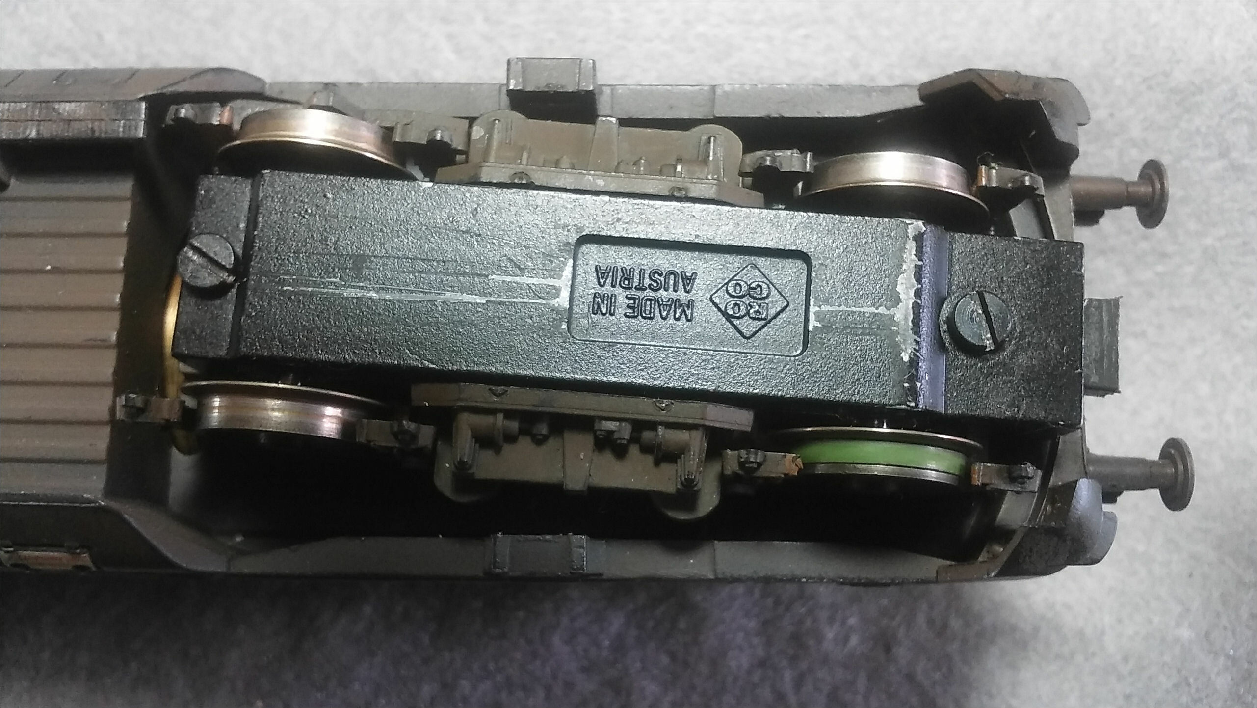

Nu de V200 toch op tafel ligt, kan er meteen even een onderhoudsbeurtje tegenaan gegooid worden. Onderdeel daarvan is natuurlijk het schoonmaken van de contacten die van de wielen de stroom afnemen en de wielen zelf. Het zal echt niet de eerste keer zijn dat deze lok op die manier onderhanden genomen wordt, maar mij vielen nu wel die groene antislipbandjes op. Tenzij ik me gruwelijk vergis, zijn dit nog steeds de bandjes die er van fabriekswege in den beginne al op gezet zijn. Dat wil dus zeggen dat ze inmiddels tegen de 35 jaar oud zijn.
Als je dan weet dat bij andere, veel later aangeschafte, lokomotieven de slipbandjes om de haverklap vervangen moeten worden omdat ze van de wielen aflopen of kapot gaan en je om de oren vliegen zodra je zo'n lok op de rails zet, dan vraag je je -ik wel tenminste- af waarom ze in s'hemelsnaam niet die ouwe bandjes zijn blijven maken.
Of is het een manier om een hogere omzet te genereren?
