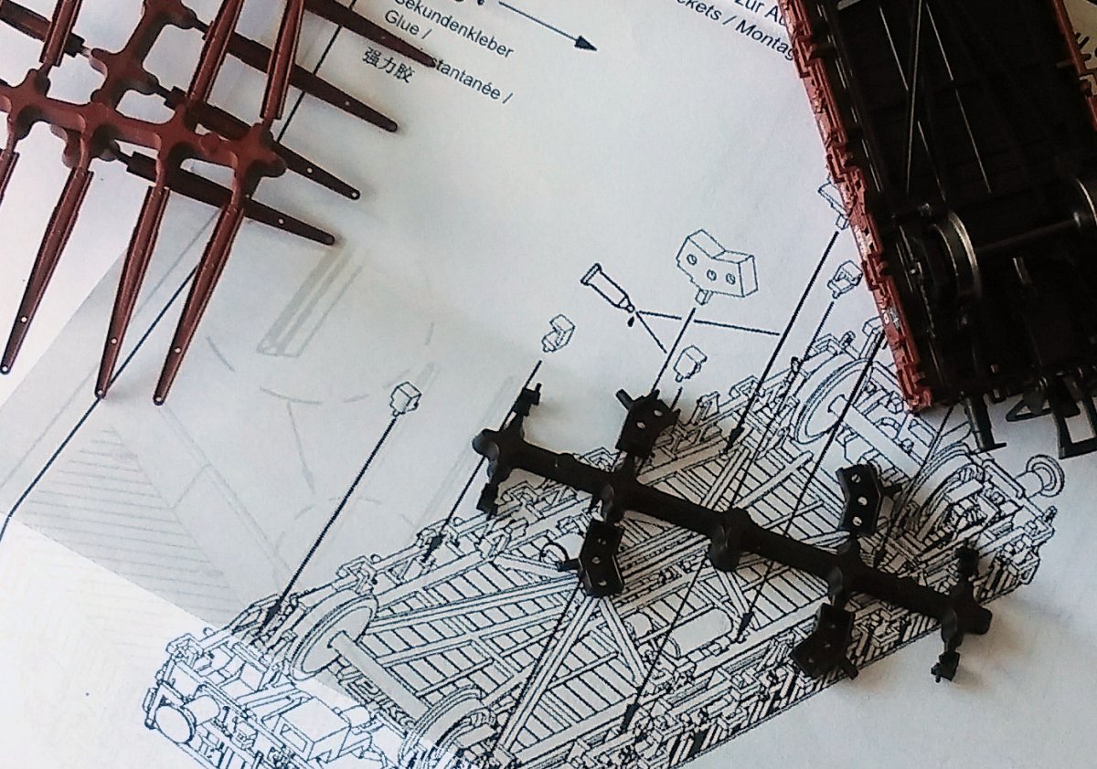

De Piko rongenwagen moet nog worden voorzien van een aantal onderdelen:
Waar je vervolgens niet zo veel meer van terugziet:
Nou ja, je kunt ook niet altijd alles hebben.

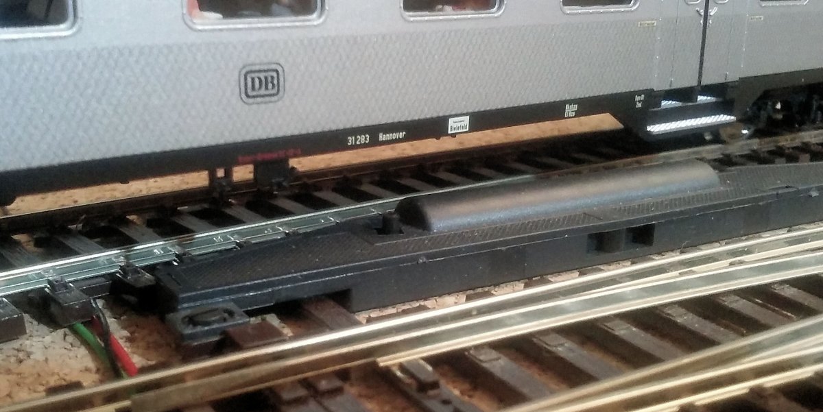

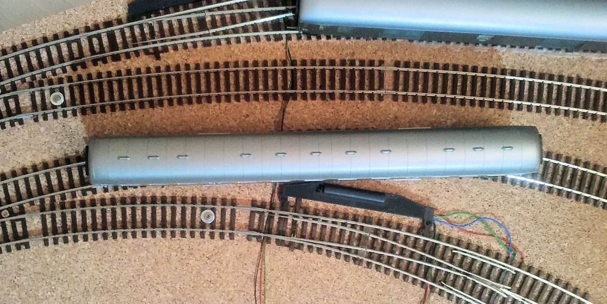

Die wisselbediening ligt bijzonder krap in de bocht. Onderstaan er geen problemen met zaken die onderaan de 'overhangende' wagon zitten en achter die bediening zouden kunnen haken?
jerrytrein
  • Berichten: 5921
« Reactie #9892 Gepost op: 18 April 2016, 19:59:14 »
OK jan
Die wissel lijkt een peko
kan je de bedienig spoel niet omkeren
  • Berichten: 15431
« Reactie #9893 Gepost op: 18 April 2016, 21:42:26 »
Alle railmateriaal in het Sbf is van Roco, rails, wissels en aandrijvingen.
De wisselaandrijvingen zijn mooi laag gebouwd, zodat er geen problemen ontstaan door 'overhang'. Om er helemaal zeker van te zijn dat er inderdaad geen problemen ontstaan, laat ik eindeloos rijtuigen, wagons en lokomotieven proefrijden. Als straks het Sbf op z'n plek onder de baan hangt, kan ik er maar moeilijk meer bij en dus moet alles absoluut foutvrij zijn. Bij die proefritten en dingen uitproberen (gedrag van (Kadee-)koppelingen bijvoorbeeld) streef ik naar een foutmarge van 0% - en dat lukt tot nu toe aardig. De aandrijving omkeren gaat bij het systeem zoals Roco dat heeft bedacht niet zo makkelijk als bij dat van Fleischmann, maar is in dit geval ook niet nodig.
Nog even afgezien van bovenstaande: het spoor dat met die aandrijving in conflict lijkt te komen ligt nog los en komt uiteindelijk wel iets verder van de aandrijving af te liggen.

  • Berichten: 12178
  • Schwarzburg-Neuffen-Bahn
« Reactie #9894 Gepost op: 18 April 2016, 21:48:31 »
Ja, Jan, juist omdat je er in zo'n schaduwstation later nog lastig bij kunt, is het zaak dit goed in de gaten te houden en eindeloos te testen. Dat de rail uiteindelijk wat minder dicht bij de aandrijving komt te liggen, lijkt me zeer verstandig.

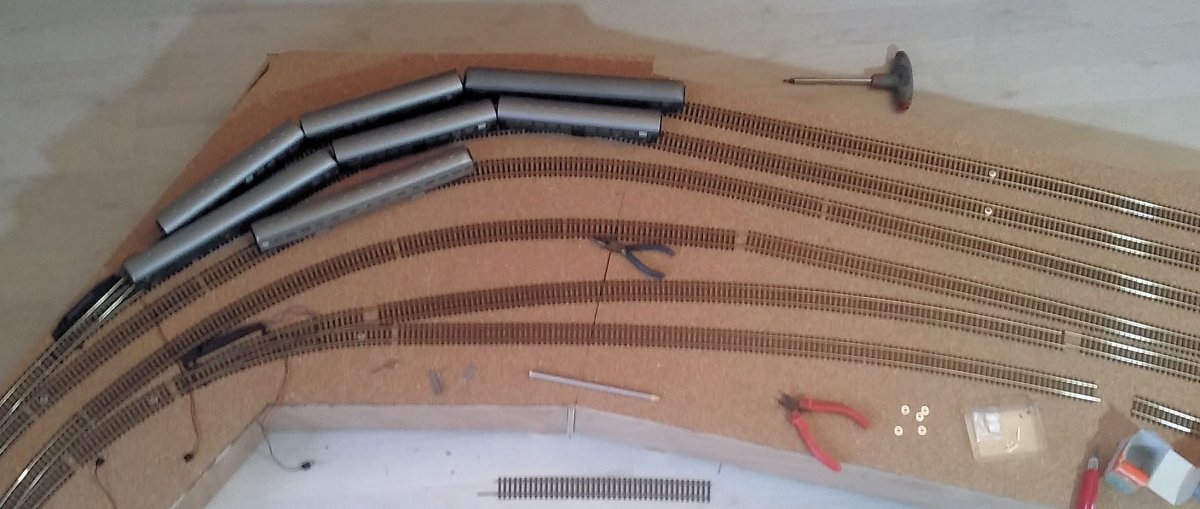

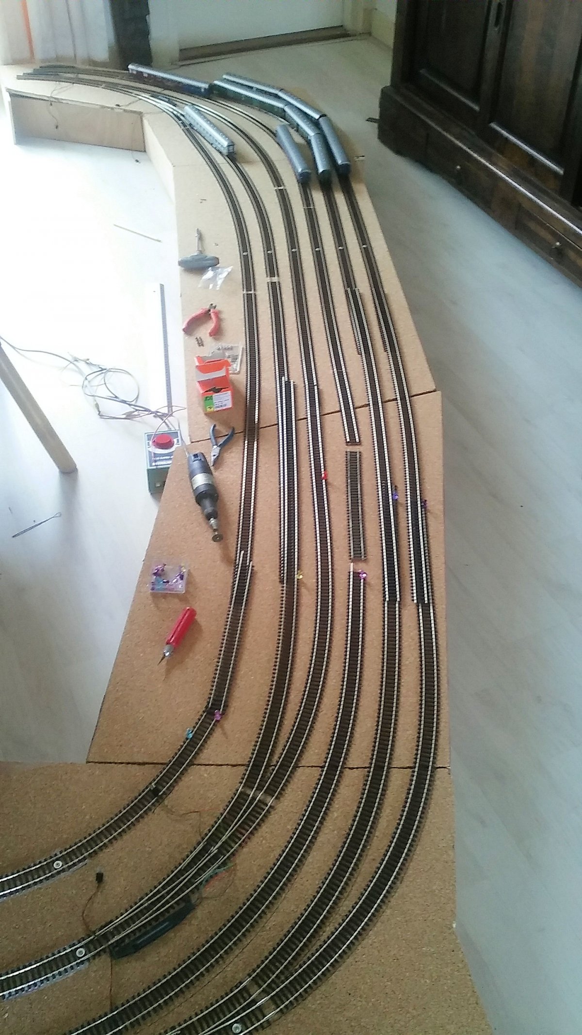

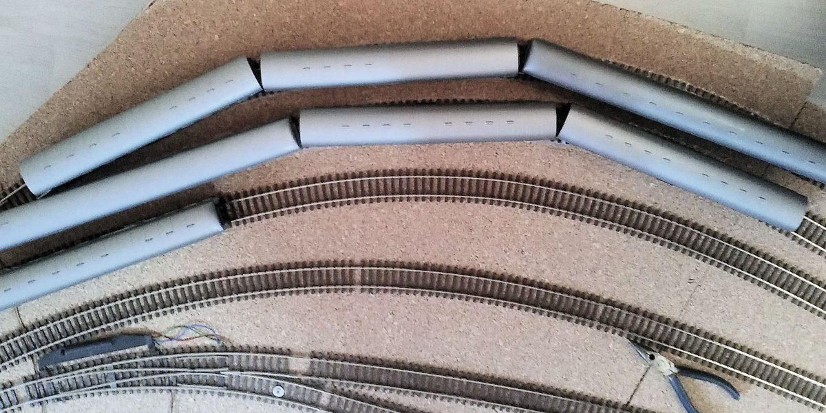

Je zou denken dat een zootje flexen wegwerken een fluitje van een cent is. Dat is het ook wel, zolang het min of meer rechte stukken zijn. Zodra je in bochten moet gaan werken, kost het wat meer moeite, althans, in mijn ogen wel. Om knikken te voorkomen en vloeiende lijnen te krijgen is nauwkeurig werken wel één van de eerste vereisten, zorgen dat de railstaven goed op elkaar aansluiten en dat de raillassen goed stevig op beide te verbinden railstaven zitten. Nog wat lastiger wordt het karweitje als de bochten behoorlijk aan de krappe kant zijn.
Maar al met al begint er een beetje lijn in te komen, en ik ben dan ook niet geheel en al ontevreden:
Zoals je ziet, kun je nog wel wat lengte aan treinen kwijt op die armzalige zes spoortjes.
Goed.
Zo langzamerhand moest ik ook maar eens gaan bedenken hoe de boel bedraad moet gaan worden.
