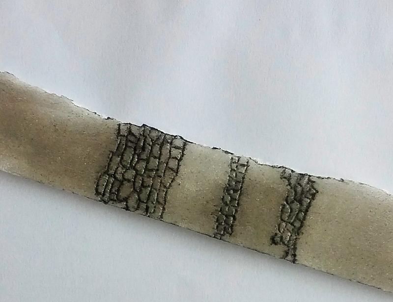

Dat afpellen vond ik maar een crime, daarom ben ik wel in m'n nopjes met dat spul zonder kartonlaagje.
Klein beetje uitgeprobeerd:

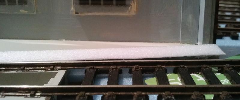

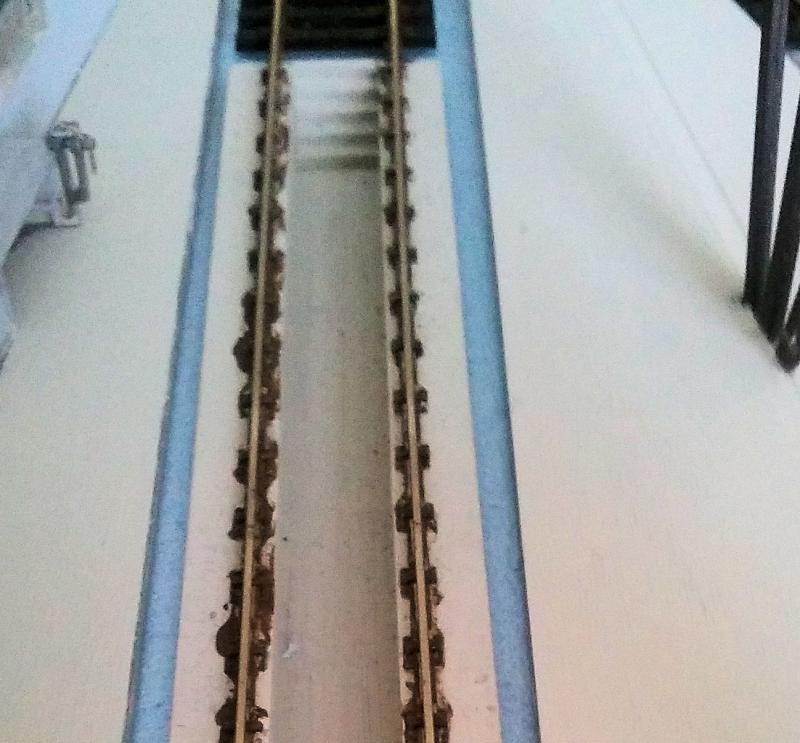

Dat is wel veelbelovend, vind ik. Maar vooreerst ga ik maar een simpel betonvloertje zonder steentjespatroon storten, denk ik. Tussen de rails/inspectieputten en de vloer gapt hier en daar nog een leeg stukje:

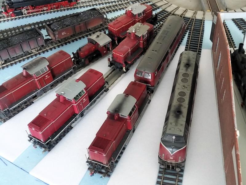

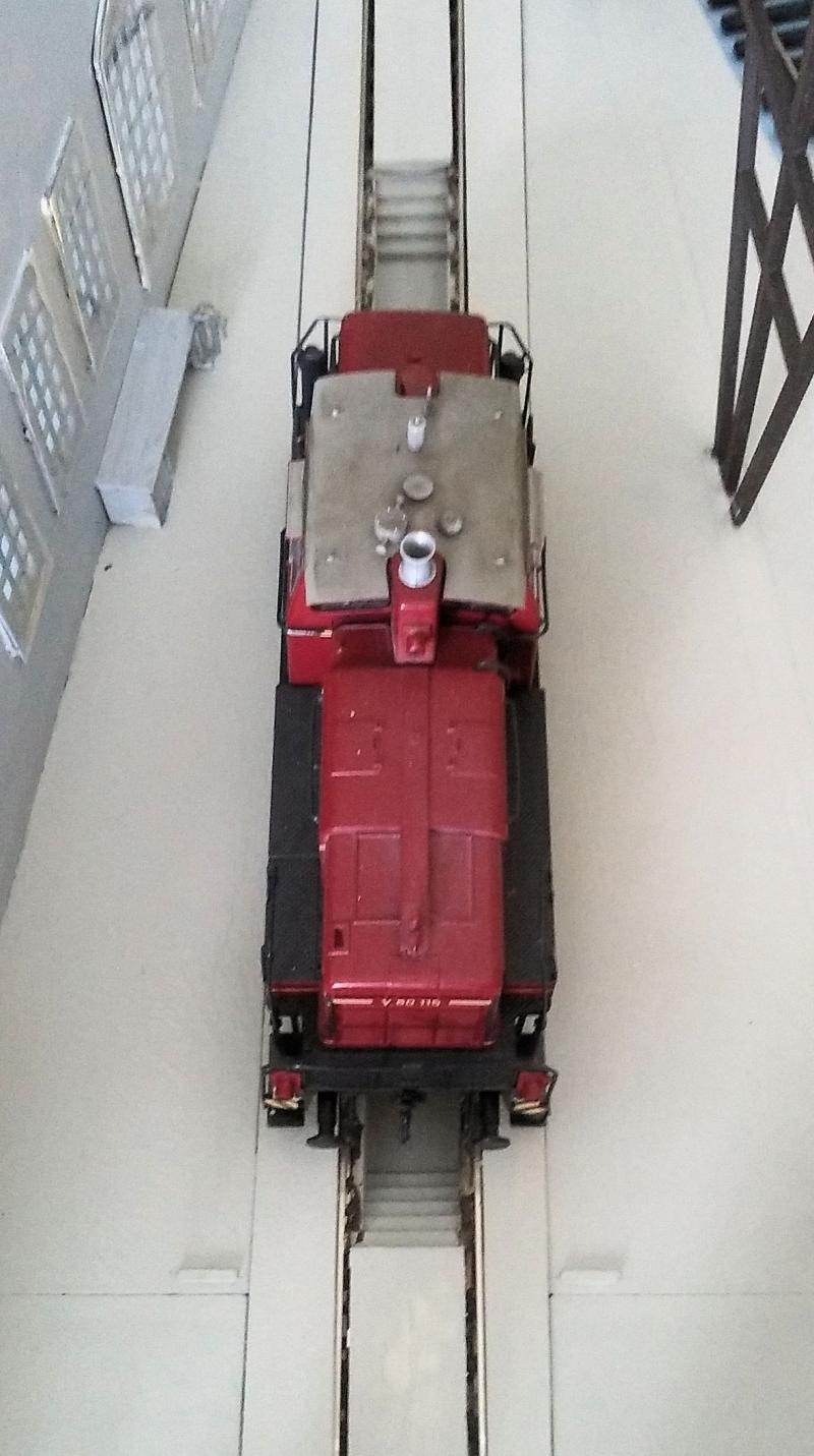

Hoe dan ook, hier een kleine impressie van waar ik zo ongeveer naar toe wil met die lokloodsvloer:
Als je de juiste soort hebt gaat dat afpellen vanzelf, komt geen water of andere gekkigheid aan te pas!

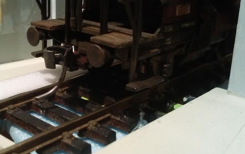

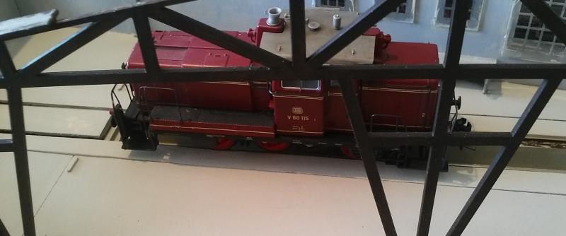

De boel is alweer gesloopt ook. Er was te weinig rekening gehouden met het kleinijzer, zodat de foam net even boven de railstaven uitstak. De meeste loks zijn niet zo zwaar dat ze in staat zijn om het spul voldoende in te drukken om een goede stroomafname te kunnen houden, als ze er overheen rijden.
Opnieuw experimenteren dus. Proberen de boel zo dun mogelijk te snijden. Proberen. Iets anders bedenken, Weer proberen.
Pfff....

« Reactie #8006 Gepost op: 12 August 2015, 16:54:49 »
Natuurlijk is dat een idee, Floris. Op zichzelf ook niets mis mee, en als het zo uitkomt gebruik ik best wel een schuurpapiertje. Toch, als het niet hoeft, doe ik dat ook liever niet, omdat er ook wel een paar nadelen aan kleven: als je dat foam schuurt, ontstaat er een fijne soort stof, die overal en nergens aan gaat zitten plakken. Hoogst irritant. Een ander nadeel is dat naarmate het materiaal (door het schuren) dunner wordt, de kans op breken navenant toeneemt. In  mijn ervaring is dat haast nog irritanter dan dat kleefstof.
Ik heb overigens wel ontdekt dat, als je dat foam eerst verft, de stevigheid ervan wel toeneemt.
Maar op zichzelf werkt het best wel prettig, dat spul.
Zekere contouren beginnen zich in Lümmeln af te tekenen:
De verdieseling neemt hand over hand toe. Als dat zo doorgaat zien we hier dadelijk ook nog V320ers en V300'en binnenlopen.
Dat moet maar niet, want op dit moment heb ik daar mijn buik een beetje van vol.

Hallo Jan,
is dit een raadplaatje: "zoek de 7 verschillen",
of heb je 2x hetzelfde plaatje gepost van je loks in/naast de loods?
mvg, Erich
