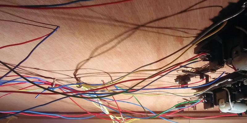

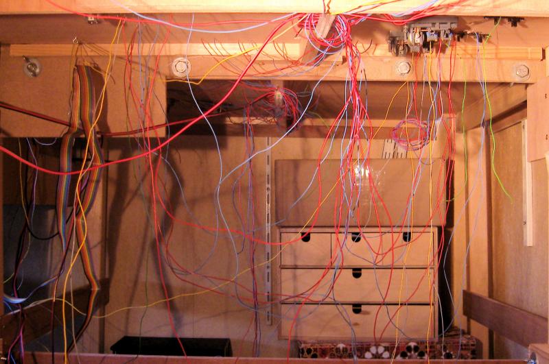

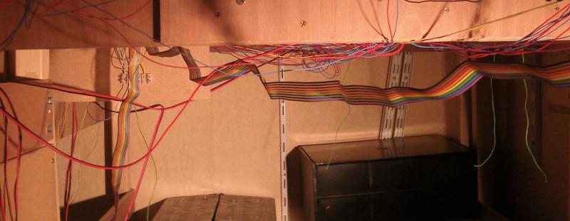

Nee, dan Lümmeln. Daar profiteert men van de gunstige weersomstandigheden en is volop actief. Vandaag heeft men aan de onderzijde van de schollen de draadbende grotendeels geordend en opgeruimd.
Voorheen:
En nu:
Enkel nog de puntstukpolarisatiedraden (groen) solderen. De dikkere rood/zwarte draden zullen uit beeld verdwijnen als voedingen en dergelijke onder het mengpaneel zijn ondergebracht. De vlakbandkabel gaat van de bediening (op het mengpaneel) naar de draaischijf, die mag ook wel iets minder slack krijgen.
Oja, en de verbinding mengpaneel <-> wisselmotoren moet nog tot stand gebracht worden. Dan kijken of alles klopt: staan de wissels goed als de schakelaar in Grundstellung staat? Puntstukpolarisatie correct?
En dan maar eens proefrijden. Grondig.
Gôh, wat een mietjes daar in Hengelooo! Kunnen niet eens een beetje tegen een beetje warmte!
« Laatst bewerkt op: 01 July 2015, 22:33:37 door 44. Reden: Ja hoor, vandaag wel. »
tuurtje
  • Berichten: 4694
« Reactie #7552 Gepost op: 01 July 2015, 23:07:19 »
Hi Jan,
Blijft altijd behelpen met de draden. Ik ben vorig jaar begonnen maar als je me nu vraagt zit het naar mijn zin, nee
Ik denk toch dat ik er kabelgoten tegen aan ga gooien, maar dan ben ik weer aan het investeren aan de onderkant, hmmmmmm dat vindt ik toch weer zonde.
Dillemma  ;D
En voor Hengelooooooooo, het wordt morgen nog warmer.  :)
Arthur
PS, Zaterdag nog meer

Kabelgoten onder de baan vind ik een dure oplossing, die bovendien niet erg praktisch is, als je ondersteboven achterstevoren onder de baan moet hangen om "even" een draad toe te voegen. Na opening van zo'n goot vallen meteen de reeds aanwezige kabels eruit als de goten een beetje onhandig zijn opgehangen. Ik heb voor zoiets gekozen:

Ik zou wel die draden wat meer tegen de tafel vastzetten, zodat je er niet onverhoopt aan blijft hangen.

@Bas: die schroefoogjes gebruik ik ook, alleen haal ik daar meteen de draadjes door. Ze moeten hier en daar nog wat 'opgebonden' worden, en daarvoor heb ik wel die bindstrips klaarliggen. Die dan weer aan zo'n (extra) schroefoogje vast komt de zitten.

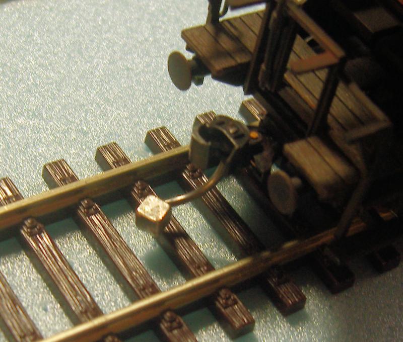

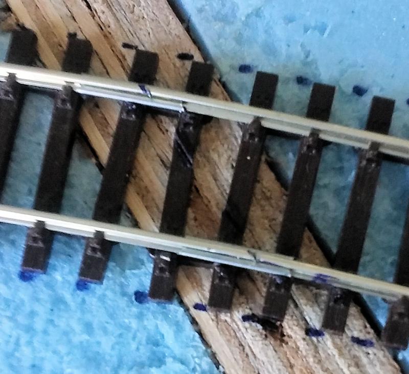

Nog even wat met die magneetjes gestoeid. Zo simpel als die meneer van DSO het doet voorkomen is het toch niet. Die krengen zijn zo magnetisch als de pest, en blijven overal aan hangen. Komen ze binnen de vijf centimeter van elkaar dan is het "pets", en je hebt er twee in één. Daarbij zijn het maar kleine rotzakjes, 3 x 3 x 3 mm, dus veel houvast heb je er niet aan.
Maar goed, ik heb inmiddels wel ontdekt dat het wel goed is om de KKM's vast te zetten, omdat anders de koppeling op de magneet klapt. Is het een lichter wagonnetje, dan is er zelfs kans dat die helemaal uit de rails getrokken wordt.

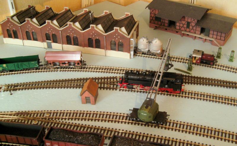

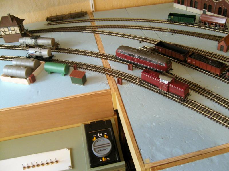

Na een beetje draden trekken en solderen zijn de laatste wissels nu ook aangesloten. Alle aandrijvingen waren zo bedraad dat ze meteen in Grundstellung waren, dwz met de schakelaars ook in Grundstellung. Daar hoefde dus niks aan veranderd te worden; grijs en geel zaten op de juiste plek.
Vervolgens de puntstukpolarisatie(s) gecontroleerd. Drie waren er goed, eentje fout. Die dus omgesoldeerd.
Toen bleken er ineens vier fout te zijn. Die ene was dus goed, en die drie fout.
Vier stuks omgedraaid. Oké.
Proefdraaien, natuurlijk waren er daar geen problemen, alles loopt als een tierelier. Het LENS heeft z'n nut weer eens te meer bewezen.
Alle nieuw aangelegde sporen (en de oude ook natuurlijk) lieten zich zonder enige hapering berijden.

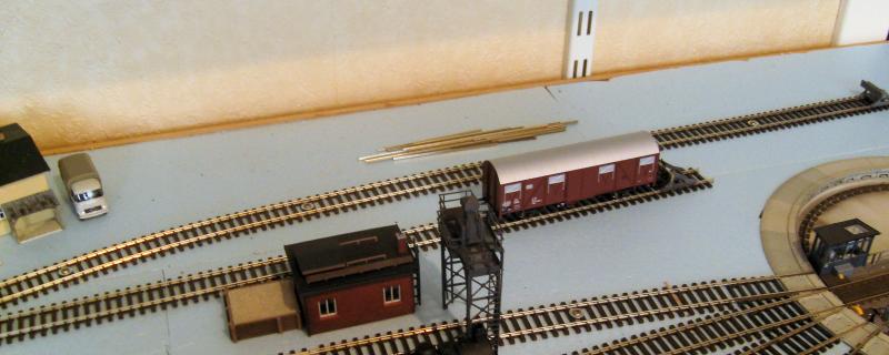

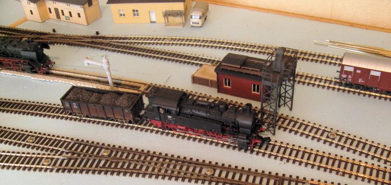

De sporen bij de Dieseltankstelle:
Het uithaalspoor en het spoor van de Bahnmeisterei:
Opstel- en behandelspoor van de Wagenwerkstatt:
Overzichtsplaatje:

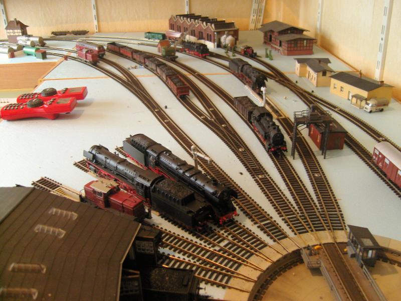

Als toetje mocht ik van mezelf de slakkenwagen weer op z'n plek zetten. Met de BR94.
Nou, dat is dat. Maar wat nu? Over het schaduwstation ben ik nog druk aan het nadenken, over hoe ik dat voorelkaar moet gaan krijgen. Want dat wordt een hoop hard werken, daar onder die continentale schollen, en bovendien op sommige plekken lastig om bij te kunnen. Als dat maar goed gaat...
We zien wel. misschien eerst eens een klein stukje scenery. Of iets heel anders... geen idee.
Hoe heet dat ook weer? Oja, zwart gat.
« Laatst bewerkt op: 02 July 2015, 23:17:55 door 44. Reden: ISBN 90-01-968229 p.1153 »
