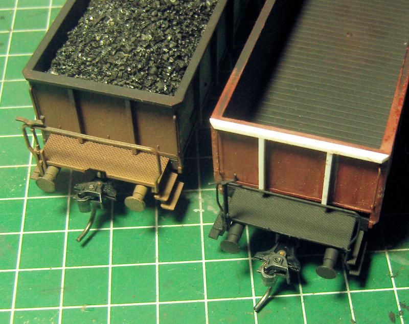

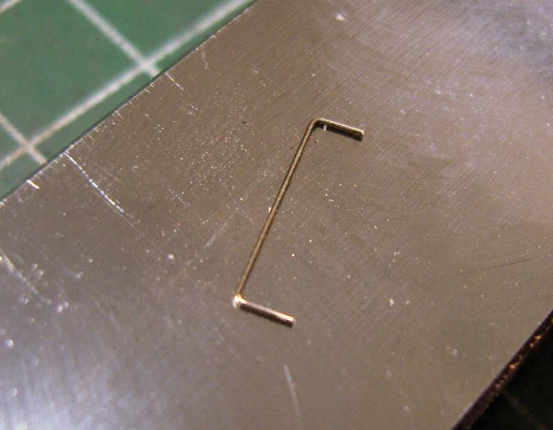

Nog een ander ding wat mooi even kan gebeuren voordat ik verder kan met die rottige profielen, is een nieuwe koppelinghouder.
Immers, doordat er een stuk bij aangebouwd is, is de originele niet lang genoeg meer. Omdat het voor Kadee-koppelingen niet nodig is - eerder ongewenst zelfs - dat de koppeling door een compleet KKM de nodige bewegingsvrijheid meekrijgt, is die klus niet eens zo moeilijk als het lijkt. Gewoon een schachtje (volgens de NEM-afmetingen) onder de kar lijmen.
Mocht de boel straks toch nog iets te kort op elkaar zitten, dan wordt dat (hopelijk) voldoende ondervangen door de nieuw aangebouwde verende buffers (die heeft Weinert bij de Bühne bijgesloten, en dat is maar goed ook, want de originele buffers zijn hopeloos in het ongerede geraakt bij het opschonen van de bufferbalk).
  • Berichten: 15452
« Reactie #7250 Gepost op: 01 June 2015, 20:46:27 »

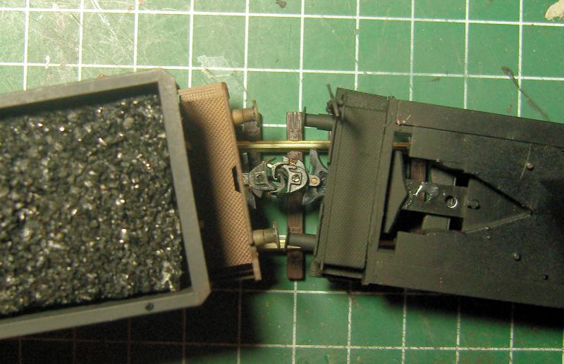

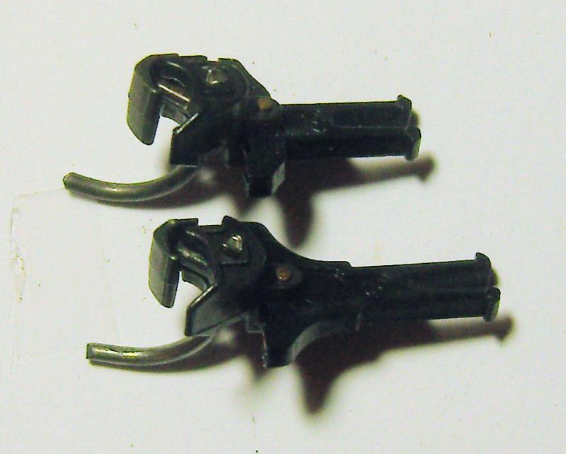

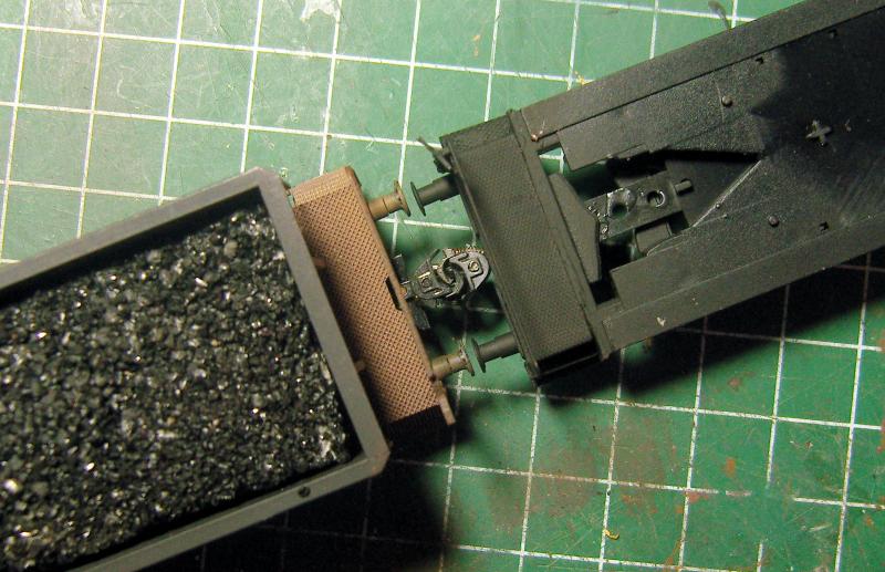

Natuurlijk moet dat even worden uitgeprobeerd.
Helaas kon ik in de haast geen Kadee #18 vinden, dus heb ik er maar een #17 ingedrukt. In de wagon links zit wel een #18.
En dan even proefdraaien op een stuk rails, R3 van Roco, om precies te zijn:
Het is wel duidelijk, dat een #18 geen overbodige luxe is. Het gaat allemaal wel, maar zoals je aan de zo goed als maximaal ingedrukte verende buffer ziet, houdt het niet echt over. Maar goed, de #17 vind ik sowieso nogal kort, die gebruik ik in principe al nooit.

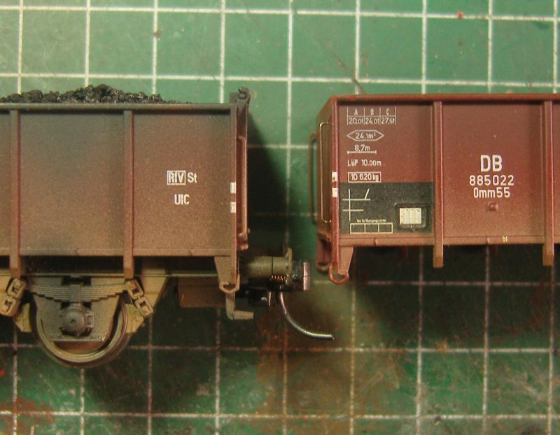

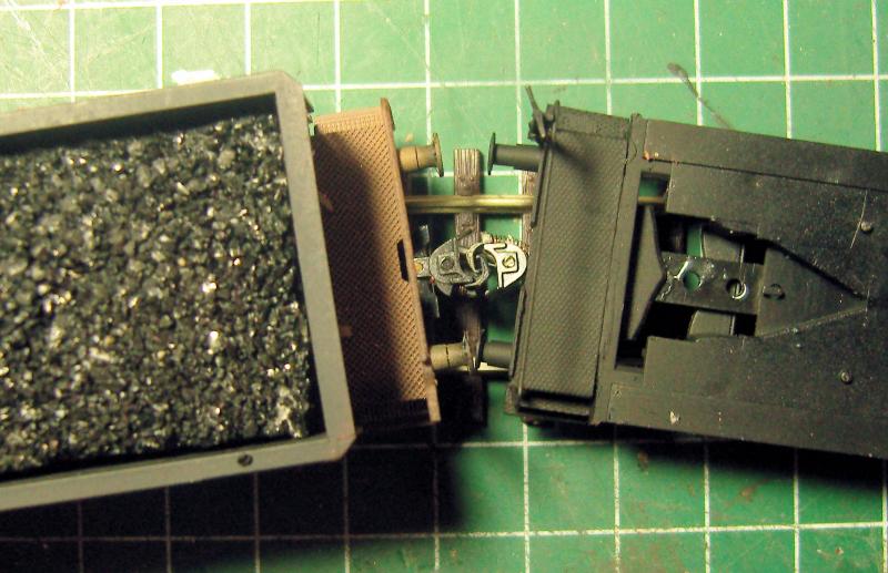

Een andere mogelijkheid wil ik nog even aanstippen: met een combinatie verende buffers - Kadeekoppelingen is het wellicht mogelijk om buffer aan buffer te rijden en toch te profiteren van de superioriteit van de Kadee's.
  • Berichten: 15452
« Reactie #7251 Gepost op: 01 June 2015, 22:15:48 »

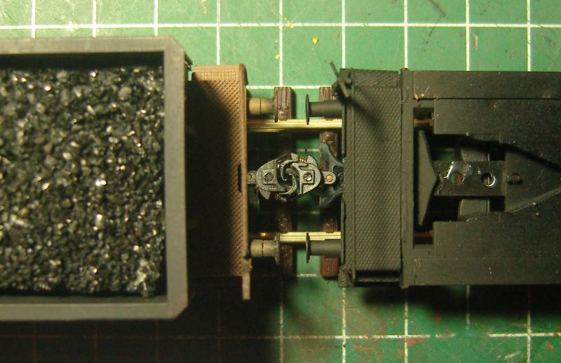

Nog wat probeersels:
Op recht spoor, links #18, rechts #19:
En dezelfde combinatie in R3 (Roco-line):
Het verschil tussen #17 (boven) en #19 (onder):

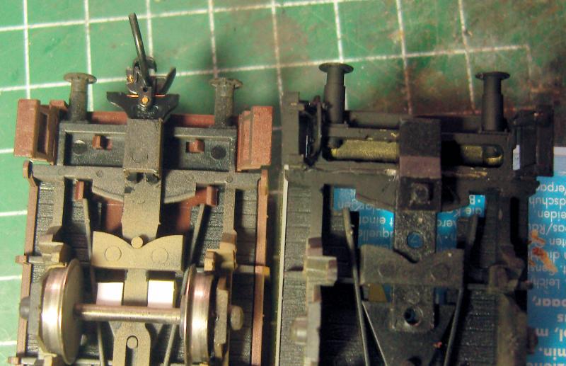

De koppeling.
Van huis uit zit er op de Roco-lok een, hoe zal ik het noemen, een "dubbele koppeling", eentje bestaande uit één haak en twee beugels, zogezegd.
Nu kwam dat wel eens voor, toch, als ik zo de foto's in de mij ter beschikking staande literatuur een beetje bekijk, zijn de meeste vijftigers voorzien van een "enkele" koppeling, en bovendien smoelt dat stukje plastic voor geen meter, vind ik.
Fijn, weer een mooie reden om eens lekker in m'n onderdelenbak te gaan graven. Jammer genoeg duurde het niet zo erg lang voordat ik een geschikte koppeling vond. Even pas maken, toefje lijm erop en...
Noodkoppeling
Kniesoor
  • Berichten: 15452
« Reactie #7253 Gepost op: 01 June 2015, 22:27:45 »
Merci beaucoup, capitán! Helder!  :D
guest7823
« Reactie #7254 Gepost op: 01 June 2015, 22:35:02 »
Tja, soms herinner ik me m'n eigen onzin nog  ;D
Maar kortom: ergens in tussen '45-'50 afgeschaft. En zo te zien staat er '66 op de bufferbalk ........
  • Berichten: 15452
« Reactie #7255 Gepost op: 01 June 2015, 22:50:04 »
Soms ja... zo gaat 't mij ook.  ::)
Maar goed, die koppeling, afgezien van het feit dat zo'n 'dubbele' koppeling dus gedateerd blijkt te zijn, vond ik dat het exemplaar van Roco een beetje een, euh, soort klomp plastic, waar je niet eens aan kunt ontdekken hoe e.e.a. nu eigenlijk in elkaar zit. En dan oogt zo'n dingetje van, jaja, komt ie weer, Weinert toch wel wat fraaier.  :)
guest7823
« Reactie #7256 Gepost op: 01 June 2015, 23:09:49 »
Waar je niet eens aan kunt ontdekken hoe e.e.a. nu eigenlijk in elkaar zit.
Los, maar dan dus zonder de ingehangen wagenkoppeling:
Volledig doorgekoppeld:
Na het afschaffen van de noodkoppeling moesten dus wel de haken aan de bufferbalk gezet worden om de "niet nodige" koppeling "achterover" te kunnen hangen. Enkel bij de laatste wagen ging de koppeling dus "in de haak" om op die manier aan te geven dat het inderdaad de laatste wagen was (als aanduiding naast het sluitsein wat het officiële "einde van de trein" sein was.
PS zie net dat ik in mijn vlugheid (was "sort of" illegale actie) dat ik de lummel van de hoofdkoppeling niet netjes in het haakje heb gelegd  :-[ (Dat terwijl ik de lummel van de noodkoppeling WEL netjes heb gelegd  :D )

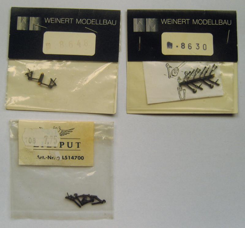

In Güterwagen Band 6 van Carstens/Scheller/Westermann staat ook een kort hoofdstukje over de trekhaak/schroefkoppeling.
Daarin wordt geschreven dat de koppelingen tot in de 50er jaren berekend waren op een belasting tot 65 ton, en dat sindsdien koppelingen, belastbaar (tot breuk) tot 85 ton worden ingebouwd.
Over de Sicherheitskupplung, door Paul met de term 'noodkoppeling' aangeduid, wordt gemeld dat die op vanaf 1941 gebouwde wagons niet meer werd aangebracht.
Voor wie die Roco-koppelingimitaties wil vervangen door meer voorbeeldgetrouwe exemplaren: Weinert heeft er een scala van in het assortiment: wel/niet functioneel, wel/niet afgeveerd, Doppelhakenkupplung ('noodkoppeling'), compleet gemonteerd of als bouwpakket, smalsoor en normaalspoor en zelfs een Zwitserse uitvoering. Voor elk wat wils dus.
In het magazijnen van Gerhard Ammeräth kwam ik de volgende tegen, zoals gewoonlijk netjes genummerd en geordend opgeslagen:
Linksboven: niet functioneel
Rechtsboven: functioneel, bouwpakket
Onder: een overblijfsel uit vroegere Liliput-jaren, kant&klaar, functioneel
Maar ik heb ook Evergreen 1 x 1,5 mm profiel, nr 143, gescoord, dus voorlopig hoor je me niet.
