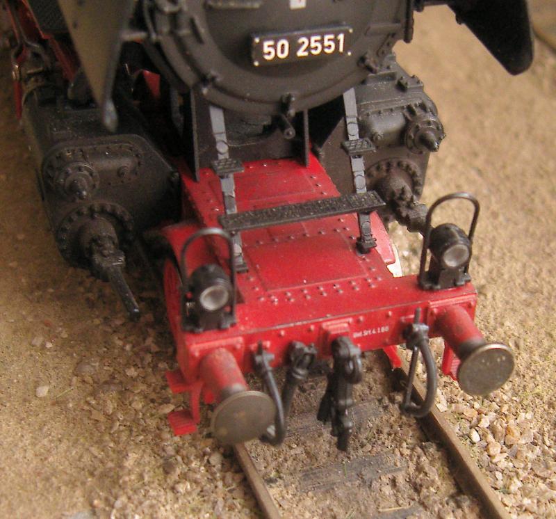

Op mijn computerscherm kan ik geen binnenflenzen ontdekken, behalve dan de binnenflenzen die nu de buitenflenzen zijn, omdat ze niet meer aan de binnenkant zitten.
Ik ben benieuwd of er nu "iemand" enorm in z'n vuistje zit te lachen.
Peter
Tjalling
Berichten: 3519
Reactie #7156 Gepost op:
23 May 2015, 14:39:34 »
Volgens mij is het gezichtsbedrog.
De buitenkant van het loopvlak is iets minder mooi glimmend dan het binnendeel, en op deze foto lijkt dat net een flens.

charp
Peter
Berichten: 1896
werken met de aaiket
Reactie #7157 Gepost op:
23 May 2015, 14:43:20 »
Hmm...,wellicht. Maar hoe komt het dan dat de buitenkant van het loopvlak uitsteekt (zie bovenkant voorloopwielen) ?

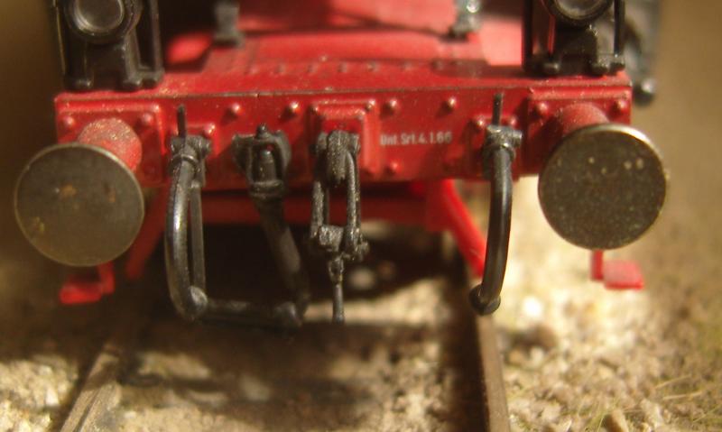

De koppeling.
Van huis uit zit er op de Roco-lok een, hoe zal ik het noemen, een "dubbele koppeling", eentje bestaande uit één haak en twee beugels, zogezegd.

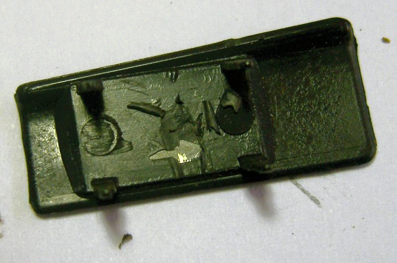

Nu kwam dat wel eens voor, toch, als ik zo de foto's in de mij ter beschikking staande literatuur een beetje bekijk, zijn de meeste vijftigers voorzien van een "enkele" koppeling, en bovendien smoelt dat stukje plastic voor geen meter, vind ik.
Fijn, weer een mooie reden om eens lekker in m'n onderdelenbak te gaan graven. Jammer genoeg duurde het niet zo erg lang voordat ik een geschikte koppeling vond. Even pas maken, toefje lijm erop en...

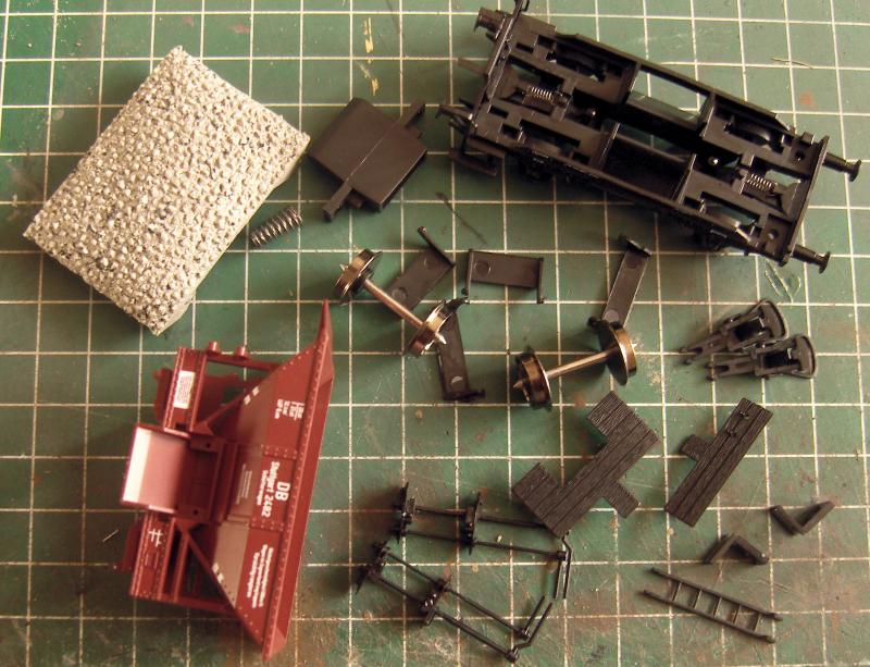

Roco gooit z'n steenslagstortwagentje in de aanbieding:
Dus:
Vreemd genoeg kan ik van deze wagen geen typenummer ontdekken. Carstens omschrijft het geval in Güterwagen Band 4 als volgt: "Talbot-Schotterwagen Skizze 370a", dus ook niet echt een "naam" als bijvoorbeeld Gbs 254, Kds 54, Ommi 51 of Omm 55 of zoiets.
Wel serveert Carstens in het voornoemde boek een aantal suggesties om de wagen wat op te tutten. Eens kijken wat dat op kan leveren. Wordt vervolgd.

Poehee, wat een taaie rommel is dat! Nu al een uur bezig om de EPM's in de stortgootjes weg te werken, en nog vier (twee per onderdeel) te gaan...

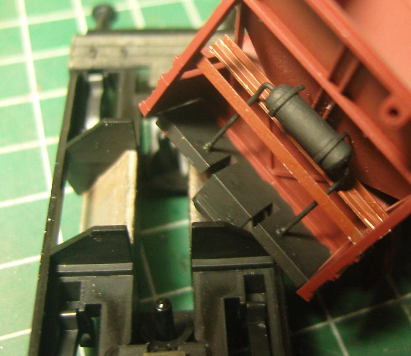

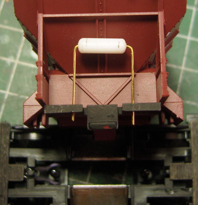

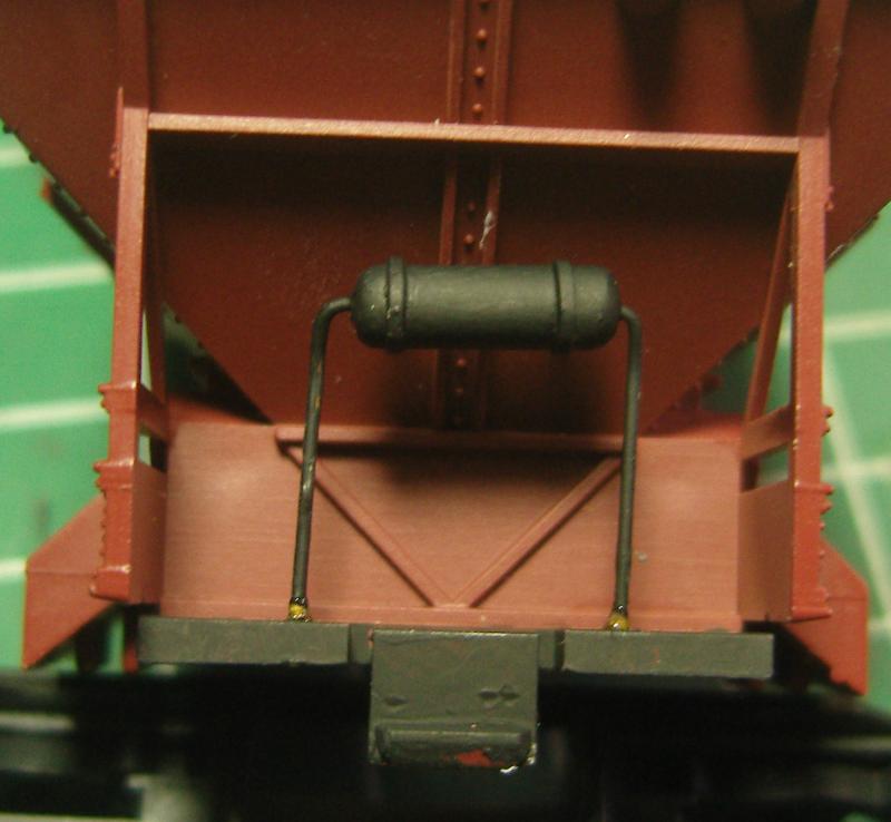

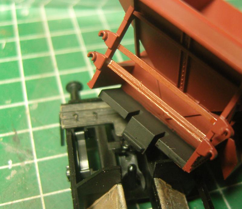

De bovenbouw moet uiteindelijk toch eens een keertje aan bod komen. Begonnen ben ik met het bouwen van een reservoir of luchttank, welke onderdeel is van het remsysteem. Ondanks de tekeningen en de hoeveelheid foto's die SC in zijn boek presenteert, kom ik er niet goed achter hoe dat nou precies in elkaar zit. Nu ja. Als het voor het oog maar goed is.
De diameter liet zich bepalen aan de hand van C's tekeningen, de lengte daarentegen heb ik maar gegokt, een klein beetje oriëntatie aan de hand van soortgelijke luchttanks onder andere wagons als leidraad nemend.
Achteraf denk ik dat ik net zo goed een weerstand had kunnen nemen, dat had een hoop werk bespaard - Evergreen rond draaien in de Dremel, in de lengte doorboren - zo'n ding was min of meer kant en klaar geweest, met leidingen en al. Enfin, was ook wel leuk om te doen, eigenlijk.

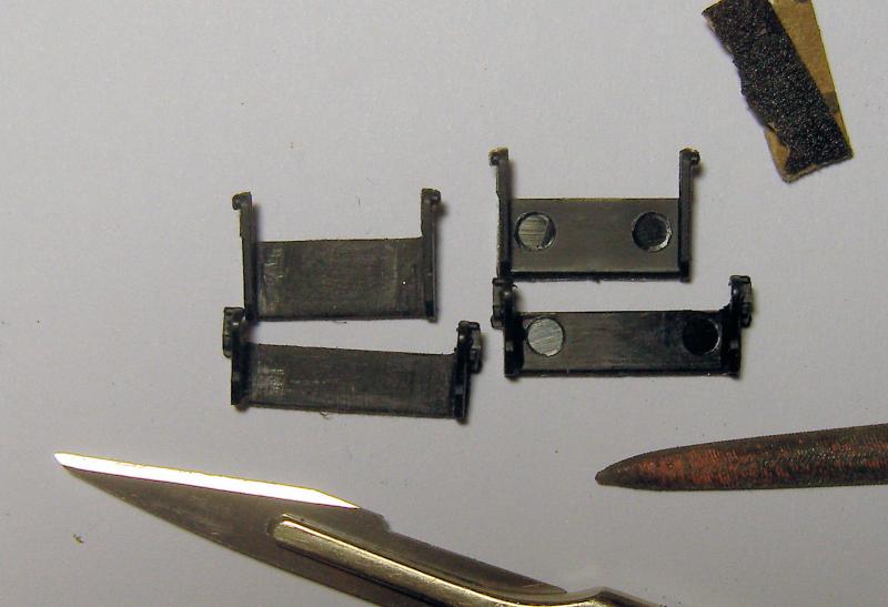

Nog even een PS, eigenlijk vooral aan Jerry.
Hier
stelt hij voor de aanwezige windleiplaten van de vijftiger(s) zodanig te bewerken dat ze meer op het voorbeeld gaan lijken.
Citaat van: Jerry
Vind je volgens mijzelfs leuker dan de makkelijke weg

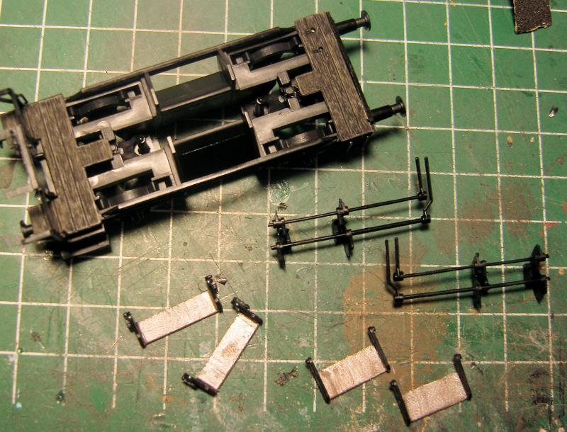

En passant heb ik eens even bekeken hoe die dingen van Roco eigenlijk echt in elkaar zitten.
Dat "dikke" gedeelte is "dik" omdat daarin zich het plaatje met daaraan de "pootjes" bevindt. Wil je dat dunner maken, moet dat plaatje eruit. Daarmee verliezen dan de pootjes ook hun houvast en zul je een oplossing moeten zoeken om ze er weer -voldoende stevig- aan te krijgen. Een hoop werk waarvan nog twijfelachtig is of het resultaat bevredigend is. Voor die paar luizige öri zet ik er liever een paar van Weinert op.
