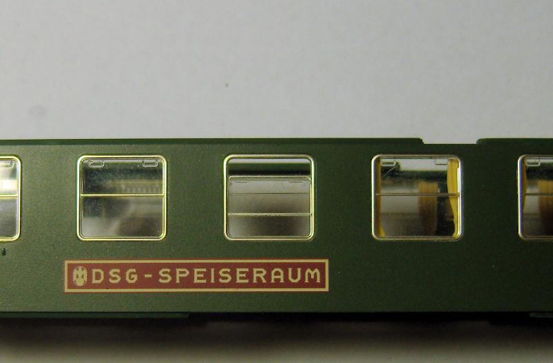

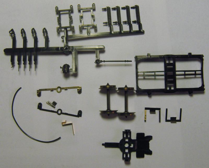

Voordat ik het onderspit ga delven in dit duel op woorden gaan we maar gauw verder met de bouw van de BRym 446, want zo'n rijtuig is het.

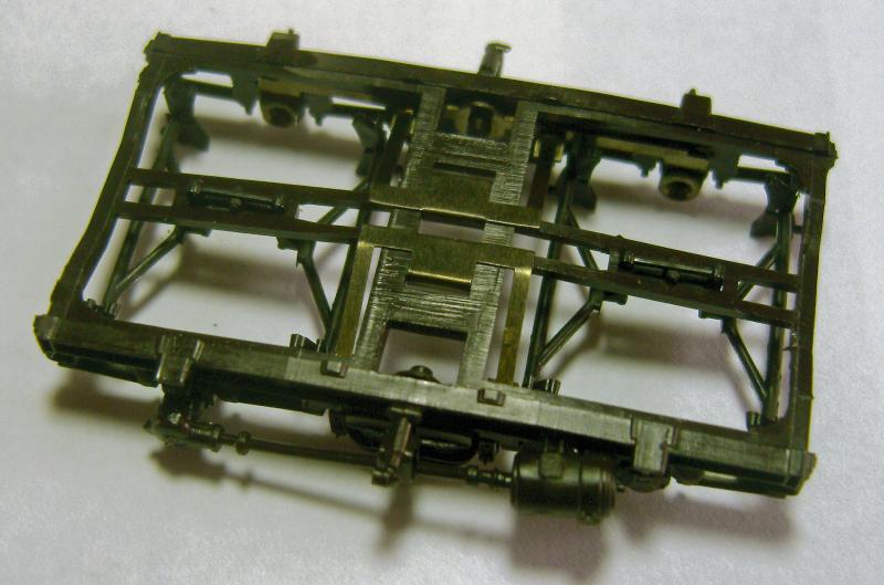

De onderdelen voor een draaistel, die overigens niet allemaal gebruikt worden, zoals bijvoorbeeld de magneetremmen:

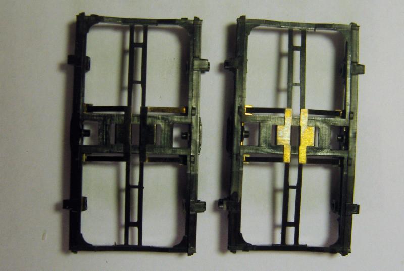

Eerste start:
En een draaistel, nog zonder wielen:
(En daar dus twee van.)

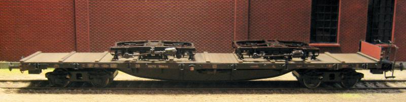

Twee draaistellen dus. Is ook wel een leuke lading voor de Brawa Schienenwagen:
Maar ja, wat moet ik dan met een BRym 446 zonder draaistellen?

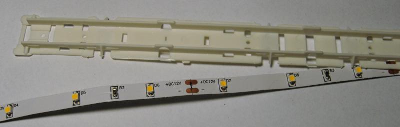

Verder nog een ledstrip opgeduikeld, die zal in de plaats moeten komen van de door Ade verstrekte lampjes en lichtgeleiders. Wel nog even uitzoeken hoe ik dat op z'n plek ga krijgen en zo, en er zal nog een decodertje bij moeten.

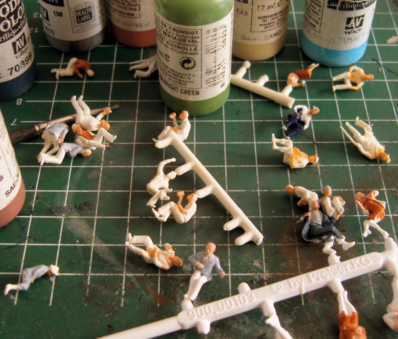

Tenslotte een beginnetje gemaakt met een stammetje Germanen, die de kar zullen moeten gaan bevolken:

Jan,
Valt mij nu op terwijl de draaistellen op de wagen liggen. Had de wagen twee dynamo's (een per draaistel). Normaal is dat er in/aan iedere wagen een dynamo zit, en deze zit dan aan een van de draaistellen.
Gerard van der Sel.

De tweede generator, Gerard, is waarschijnlijk nodig voor de keuken. Als er elektrisch gekookt wordt, zou één generator waarschijnlijk niet voldoende power kunnen leveren.

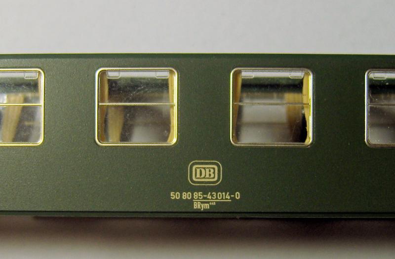

@Bas en Gerard (mijn ex had een neef met twee zoons. Inderdaad: Bas en Gerard): een citaat uit de bouwbeschrijving:
'Die Halbspeisewagen haben Drehgestelle der Bauart MD 50 und an beiden Drehgestellen Lichtmaschinenanlagen..'
Over de kleur nog even dit: het fijne weet ik daar eerlijk gezegd nog niet van, dat moet ik nog even uitzoeken ( misschien is er wel een specialist die dat eigenlijk al wel wist voordat hij het uit ging zoeken).
Hoe dan ook, volgens mij waren er Halbspeisewagen met het restaurantgedeelte in de rode kleur (en de rest groen), en idem geheel groen.
Deze is gewoon geheel groen, met wel een grote aanduiding "Speiseraum" in de DSG-kleuren (rood met crèmegele letters).
Misschien dat dat te maken heeft met het type wagen. Dit rijtuig, de BRym 446 (en als ik het goed heb heette het voorheen BRyl 446) is er eentje uit de orde der Mitteleinstiegwagen, dit ondanks de in het oog springende afwezigheid van deze "Mitteleinstiege".
De letterduiding is als volgt:
BR - Halbspeisewagen mit Plätzen 2. Klasse, Küche und Speiseraum
y - Nahverkehrswagen mit einer Länge von mehr als 24,5 m, Großraum mit Mittelgang in der zweiten Klasse (elf fiktive Abteile), zwei Mitteleinstiegen, geeignet für Wendezugbetrieb (34polige Steuerleitung)
m - Personenverkehrswagen mit einer Länge von mehr als 24,5 Meter, Übergang mit Gummiwulst (außer bei DDm)
En dan volledigheidshalve nog:
l - Wagen wie m-Wagen, jedoch ohne Seitengang
Wat voor type-aanduiding staat er op jouw wagen, Gerard?

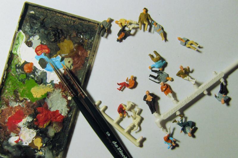

Nog steeds bezig met het beschilderen van de kudde Germanen. Stiekem een beetje proberen leert dat van amputatie van (onder)benen ed vrijwel geen sprake hoeft te zijn, behalve in het restauratie gedeelte. Dat had ook daar niet gehoeven, als de nodige figuurtjes op de stoelen geplakt waren geweest vóórdat deze te bestemder plaatse werden gemonteerd.

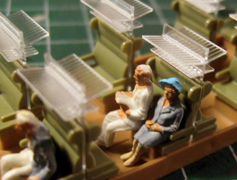

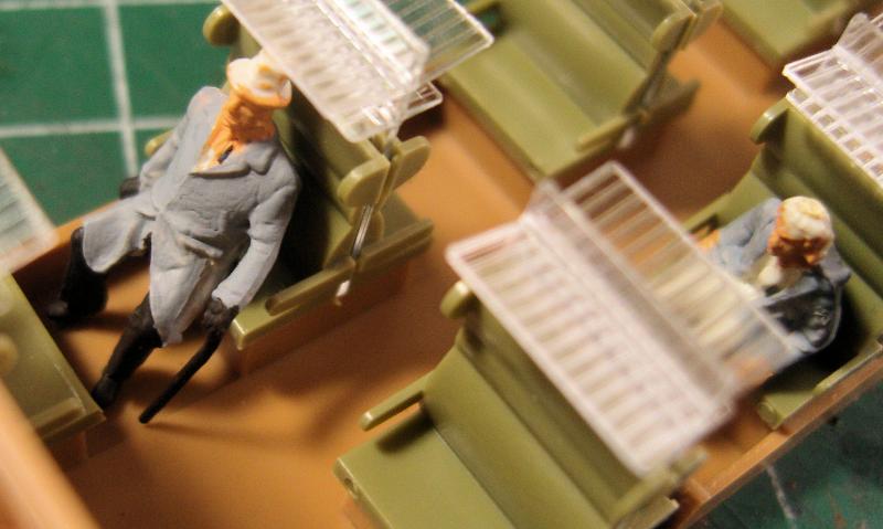

Deze heer komt bij het naar achter schuiven, teneinde een beetje rechtop te kunnen zitten, klem te zitten met zijn hoed tegen het bagagerek:
Als het druk is in de trein, en je je genoodzaakt ziet naast een medereiziger/ster plaats te nemen, dan moet je maar voor lief nemen dat er nogal inbreuk kan gemaakt worden op de wederzijdse comfortzone:
Tja... het Preiserras schijnt nogal grof van bouw te zijn...

« Reactie #6913 Gepost op: 25 April 2015, 18:49:05 »
Tja, het is altijd passen en meten met die Preisertjes. Dat kan ook niet anders. Het exterieur van het rijtuig is ongetwijfeld netjes 1:87, maar de wanddikte en de bodemdikte zijn dat niet. Het gevolg is dat het interieur kleiner is dan 1:87, dus dat wordt proppen.

Dat zou natuurlijk het geval kunnen zijn. Hoe dan ook, ik ga nog even lekker door met figuurtjes schilderen. Ik verbaas me elke keer, als ik een rijtuig van bevolking voorzie, hoeveel je er eigenlijk nodig bent om althans de indruk van een redelijk bezette wagen te wekken.
