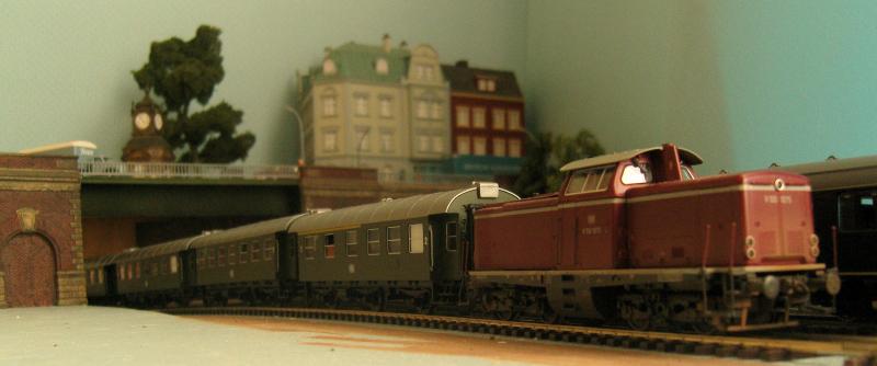

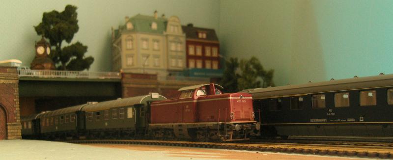

De "nieuwe" Umbauers worden meteen volop ingezet: de forenzen/scholierentrein naar Minden:

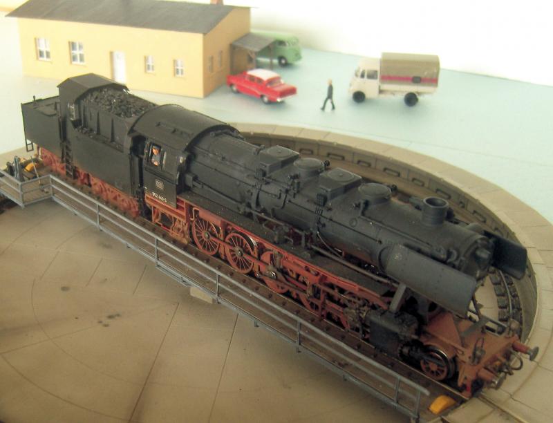

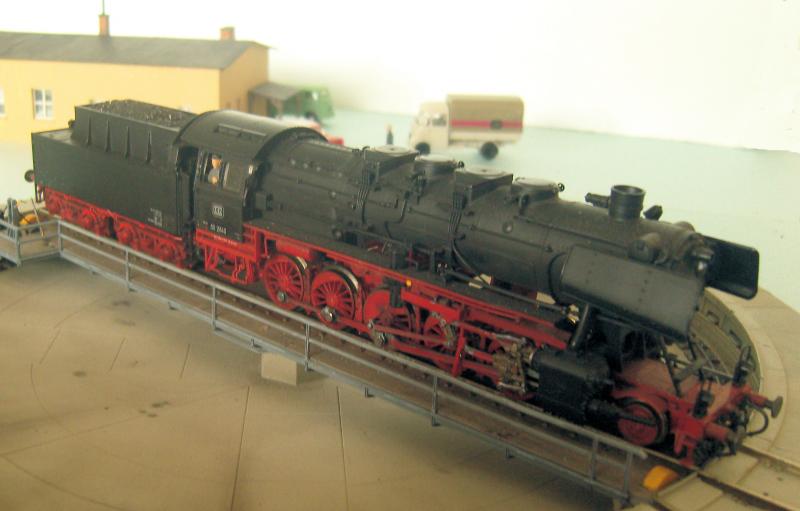

Een ware studie vergt het opzoeken en uitvissen welke loks BR 50 in de buurt van Lümmeln hebben gereden, zodat in ieder geval aannemelijk kan worden gemaakt dat ze Lümmeln wel eens hebben bezocht. Behalve loks van Bw Lümmeln komen dan ook loks van andere Bw in aanmerking, zoals Osnabrück, Seelze, Minden etc. Maar dan nog is het niet een kwestie van een leuk nummer uitzoeken, bestellen bij Beckert en opplakken maar. Van de Baureihe 50 zijn er een dikke drieduizend gebouwd, en het 'vervelende' is, dat bijna geen lok lijkt op een andere, als je goed kijkt.
Met andere woorden, stel ik wil de Roco lok 50 2840 omnummeren, en ach, nummer 50 2262 vind ik wel leuk. Dat past dan niet, want de 2840 heeft een ketel met DSDS, populair gezegd een stoom(Dampf)dom, zand(Sand)kast, stoomdom, zandkast. Vier van die bulten bovenop de ketel dus. En de 2262 heeft er twee: zandkast en stoomdom. Bovendien hebben ze verschillende machinistenhuizen en verschillende tenders.
De kunst is dus een nummer te vinden dat past bij het uiterlijk van de 50 2480. Hetzelfde geldt voor het model van de 50 2440.
Dta betekent dus uren en uren lezen en foto's bekijken in de boeken van Jürgen U. Ebel en Jürgen Wenzel (boeken van EK-Verlag, het standaardwerk over de BR 50), uitgaves van Eisenbahn Journal en andere, wat maar voorhanden komt. Lijsten aanleggen met loks die in aanmerking komen, maar doorgaans bij nader inzien toch weer afvallen, omdat ze bijvoorbeeld zijn uitgerust met een Henschel MischVorwärmer en Turbo-Speisepumpe, of omdat ze een ÜK-Führerhaus hebben, of... nou ja, verzin het maar.
Ik vind het maar een Sisyphuswerk.... maar eigenlijk best leuk  :)

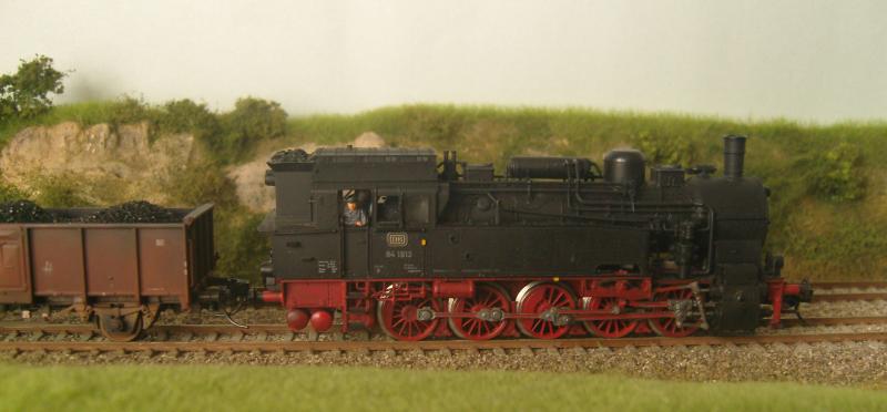

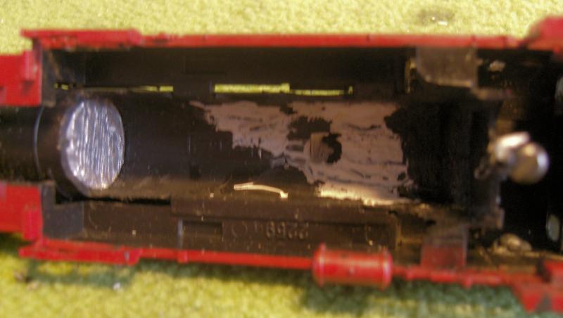

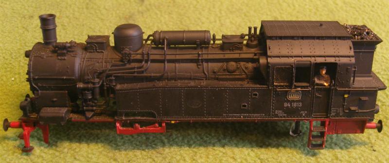

Minder leuk is dat de kap van mijn 94er langzaamaan begint te desintegreren, de gaten waarin de schroeven vastgedraaid moeten worden om de kap op het chassis te houden waren al uitgelubberd en afgebroken, meerdere keren weer met dunne stukjes Evergreen opgevuld en vastgelijmd met alle mogelijke soorten lijm, maar zo langzamerhand is er geen houden meer aan.
Nu kan ik natuurlijk de firma Fleischmann, oftewel de Modelleisenbahn AG, bevel geven om een nieuwe kap te leveren, maar wie weet is er hier via het forum iemand te vinden die zo'n ding over heeft van een ombouwproject - het schijnt dat er een kitje bestaat voor een bepaalde NS-lok met dezelfde asindeling (E), zodat dan de begeerde kap als overtollig in een la terecht komt of zo. Mocht iemand dit lezen en zo'n ding hebben liggen, dan zou ik een peebeetje (adres zie links bovenaan dit bericht) bijzonder op prijs stellen.

Jan,
Heb je het al eens met bison kombi power geprobeerd? Daar heb ik zelfs m'n vijverpomp mee gerepareerd. Ik wil eventueel wel een poging voor je wagen.

@Hans: dat is het niet alleen, ik loop er al een tijdje over te denken om die opbouw te vervangen. Hier en daar mist een handgreepje, ik heb de buffers al eens vervangen door een stel verende, 80% van het ballastgewicht is er door de vorige eigenaar uitgehaald, wat als gevolg heeft dat de trekkracht tot bijna niks is gereduceerd, diezelfde vorige eigenaar heeft tevens de ketel van binnenuit zo dun gefreesd (om plaats te maken voor een FMZ-decoder) dat je er op sommige plekken doorheen kunt kijken, één van de rangeerders-trapjes staat op afbreken, kortom, alles bij alles is het zoveel dat reparatie praktisch niet meer loont. Tenzij er op mijn advertentie in 'gevraagd' geen reactie komt, natuurlijk...
In dat geval bel ik wel eens bij je aan.  ;)
« Laatst bewerkt op: 01 September 2014, 22:14:47 door 44. Reden: plaatje toegevoegd. Een kwalitatief uitermate teleurstellend plaatje. »

Jan
daar kan dus moi dat wiel plaklood in
Ik heb ook een 50er met een losse kap en geschroefde buffers
schroef houder in de kap foetsie geschoefd
kom nog wel eens een andere kap tegen(FL) oudje
of deze rep en een setje zoeken om er een reichsbahn van temakn
ook een 78 er waar debouten van de drijfstang weg lopen
FL heeft ze (volgens anw) niet meer
ook daar een sloper voor oeken
is een ruhr snel set lok
als (iemand ) dit nog heeft
heb weer een kleine rit en in nivember een lange(re) rit
dus je kleintje is dan welkom
strooispul
kan k weer verder
en wat das klei voorde straten en gips vor de tunnel portalen
maar evn
de schroef kan je (ga ik nog proberen tzt) in dat lood vast zetten

Ik weet het nog niet Jerry. Het ding hangt van ellende in elkaar. Misschien moest ik 'r maar helemaal vervangen door een nieuwe, de SB-aandrijving kan ik hier wel weer uit slopen.
Voorlopig is ze weer, voor de zoveelste keer, zo goed en zo kwaad als 't ging, met de meest onwaarschijnlijke lapmiddelen, weer op d'r pootjes gezet:

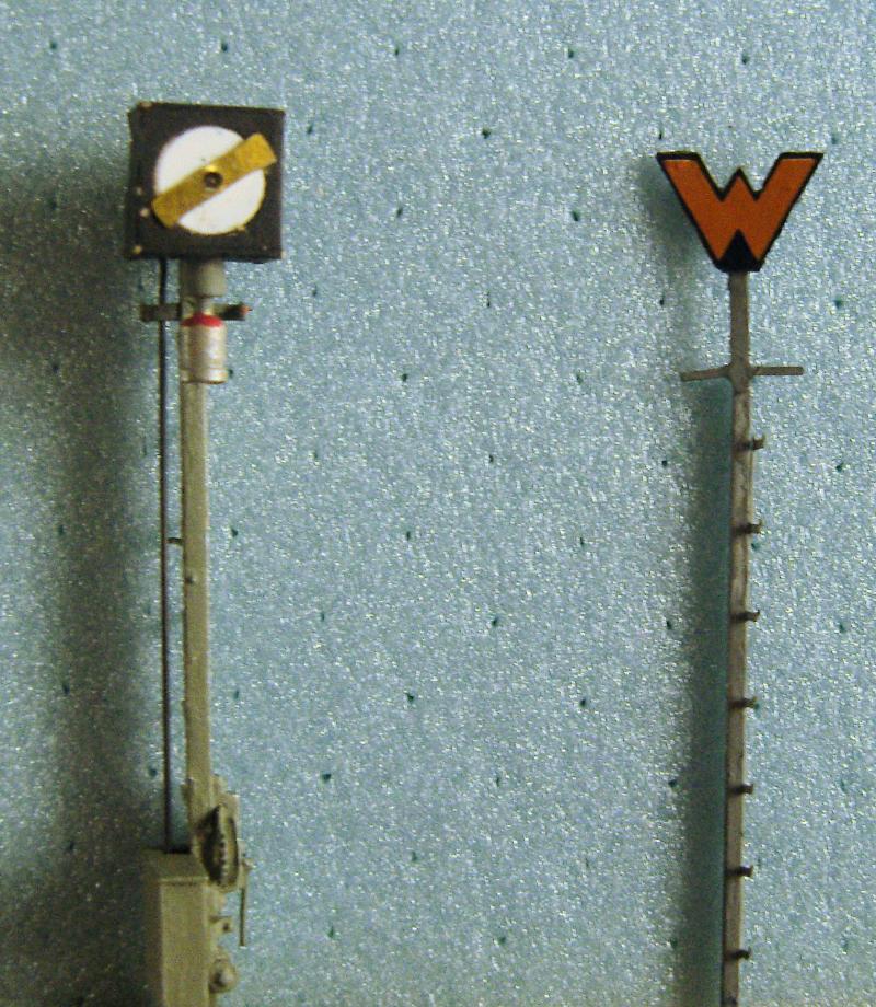

Naast die eindeloze zoektocht in de wereld die Baureihe 50 heet, is er nog iets wat mij al een eeuwigheid bezig houdt zonder dat ik er eigenlijk, tot nu toe, een stap verder mee gekomen ben: de loks die het Bw uit komen, mogen natuurlijk niet zonder meer het emplacement op rijden. Daar moet een beveiliging voor komen, om dat te voorkomen.
Nu kun je daar op drie manieren in voorzien:
1) - een Hauptsperrsignal
2) - een Wartezeichen
3) - een combinatie van die twee.
Beiden zijn op voorraad, voor optie nr 3 zullen ze wat aangepast moeten worden. Misschien zelfs moet dat Wartezeichen vervangen worden door eentje met twee leds om het Sh1-sein te kunnen geven.
Iemand die me zo uit de losse pols in deze raad kan geven?
