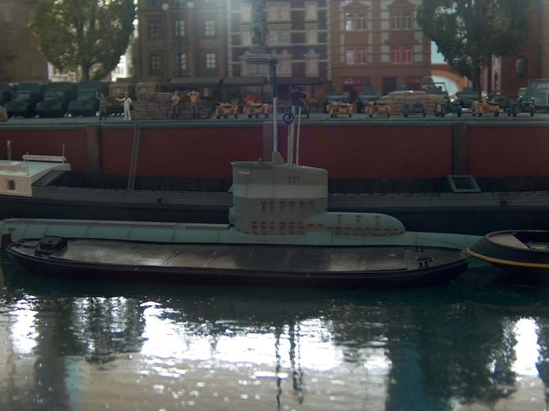

Alstublieft
Zal volgende week eigen draadje maken over mijn knutselpraktijken.

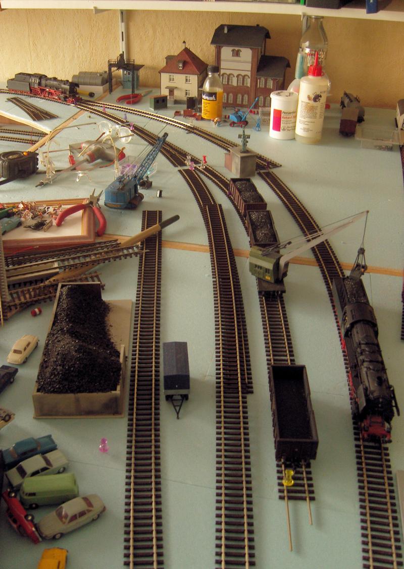

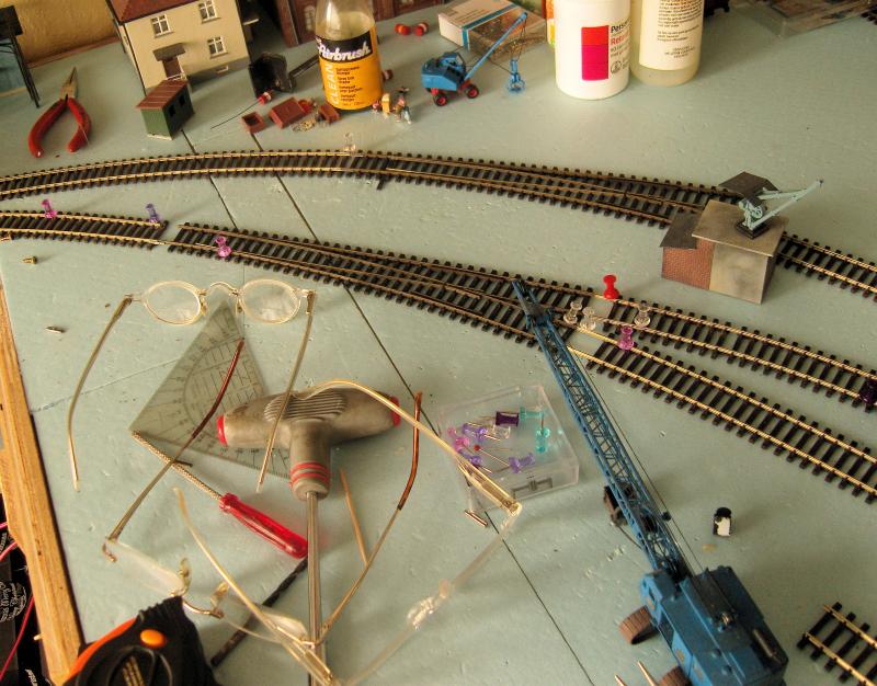

Uurtje wezen passen en meten en schuiven:
Ook hier blijkt weer dat, hoe groot de ruimte die tot je beschikking staat ook is, het nooit genoeg is. Enige tijd geleden jubelde ik nog over een "enorme ruimtewinst", nu zit ik me alweer af te vragen waar ik in vredesnaam die kolenopslagbunker moet laten...
Nou ja, we zien wel. Komt tijd, komt raad.

@André: Donders, dat ziet er goed uit! Ik gok dat dat 1:72 is. Mooi gemaakt, zeker het wateroppervlak lijkt levensecht zo op de foto.
Ik ben zeer benieuwd. Bijzonder zeer.

nee nee,gewoon 1/87 ;D kwestie van beetje ochtend zon in de kamer en knap fototoestel ::)
En dat water is groene lak met berg blanke lak erover :P

Toch geen Russische duikboot. :P
  • Berichten: 15451
« Reactie #5080 Gepost op: 06 August 2014, 19:41:43 »
 ;D
Veel verstand heb ik er niet van, maar als het moest zou ik gokken op een echte Duitsche Type XXIII.

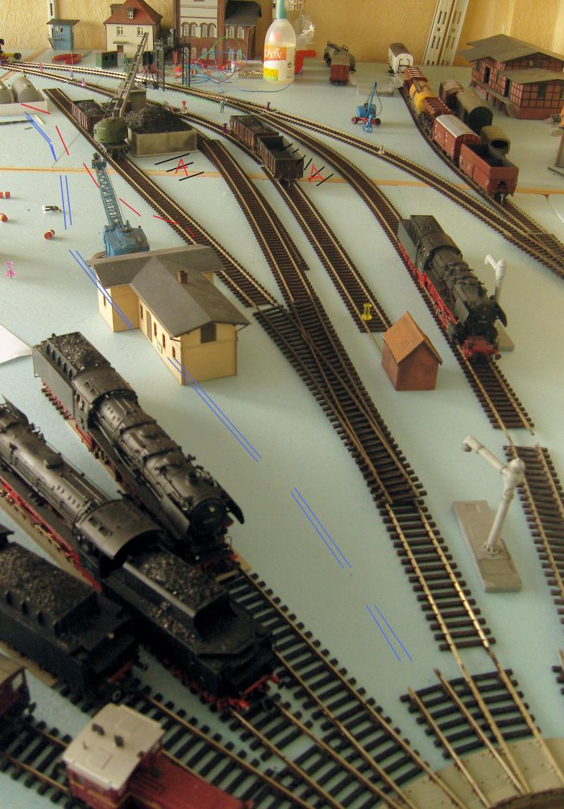

Nogal lopen broeden over dat kolenopslagprobleem. Bij dat broeden hoort onvermijdelijk wat schuiven en passen en meten, dat bevordert de mentale beeldvorming, zodat je uiteindelijk precies ongeveer weet hoe je het zo'n beetje wil hebben. Plusminus, want het komt toch elke keer weer anders dan je denkt.
Beetje filosofie (nee, nee, geen Plato, Voltaire, Schelling, Kierkegaard of wie dan ook, gewoon steenkolenfilosofie):
Midden rechts zie je een lok BR 50 staan op het inrij/behandelingsspoor. De bezanding is verplaats naar het begin, dat is tegen de normale gang van zaken in, maar het kwam wel voor. Ongeveer daar waar de lok staat moet de slakkenput komen, geflankeerd door tenminste twee waterkolommen. Op de foto links van de lok is een smalle kolenopslag geprojecteerd (zwarte arcering bij de rode A).
Het spoor links daarvan, met de twee open wagens erop, is het spoor van waar af de elektrische kraan z'n werk doet. Deze kan dan de loks beladen rechtstreeks uit de wagons, of uit beide kolenbunkers. De eerste bunker heb ik al genoemd, de tweede komt zo aan de beurt.
Het spoor links van het kolenlaadspoor is het uitrijspoor. In principe verlaat een lok, na bijvoorbeeld een nachtrust, de loods via de draaischijf, en aangezien zij bij binnenkomst al van verse kolen is voorzien, is ontslakt en haar watervoorraad heeft bijgevuld, kan de lok zo vanuit de loods de dienst aanvangen. Misschien dat het water, wat tijdens de rustpauze is gebruikt, nog wordt aangevuld, maar dat is het dan ook. Vandaar dat op dit spoor in principe geen loks behandeld worden. Alleen in noodgevallen, als het gewone behandelingsspoor (tevens inrijspoor) is geblokkeerd, zal daar het e.e.a. kunnen plaatsvinden. Een stationaire noodbekolingskraan kun je nog net achter de giek van de elektrische spoorkraan zien.
Links van dit uitrijspoor is dan de tweede kolenbunker gepland. Ook deze bunker is door de kraan vanaf het kolenlaadspoor bereikbaar.
Links van de tweede bunker loopt weer een spoor, dat waarop de kraan te zien is. Ik ben nog aan het dubben of ik dat uitsluitend voor de toevoer van kolenwagens ga bestemmen, of dat het meteen ook het spoor wordt wat naar de dieseltankinstallatie gaat. In dat geval namelijk, als het spoor door kolenbakken is geblokkeerd, kan er geen diesel naar de tanks komen, d.w.z. geen ketelwagens met nieuwe voorraad, maar ook geen dieselloks.
Twee mogelijkheden om zo'n situatie te omzeilen zijn door de rode en blauwe lijnen aangegeven.
Maar daar kunnen we nog wel een paar nachtjes over slapen, nu eerst het inrij/behandelingsspoor.

Goeie vondst Jan. Ik zie ook nog een mogelijkheidje voor een extra losspoor bij de Güterschuppe. Als je de sporen een beetje in een flauwe boog parallel mme laat gaan.
