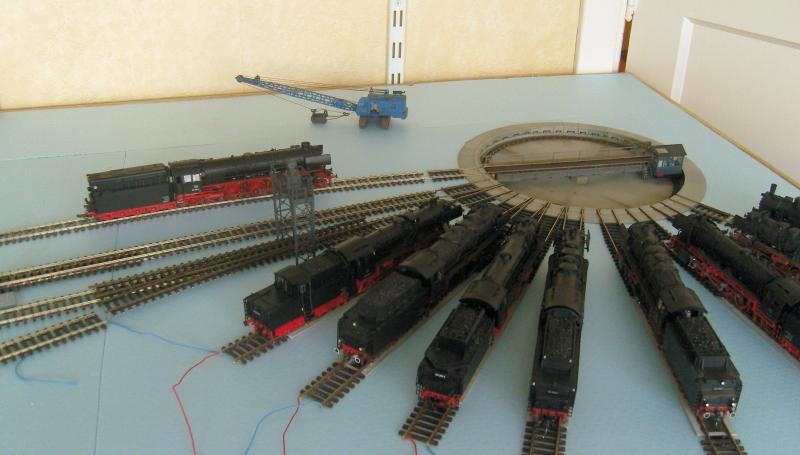

Ik snap watje bedoelt, maar als ik de sporen rechts door wissels (ipv met de schijf) met elkaar verbind, dan win ik niks, integendeel, dan worden de verzorgingssporen weer net zo kort als eerst. Op deze foto zie je wat een enorme winst aan ruimte die pakweg dertig centimeter is:
De drie sporen naar de draaischijf moeten resp. (v.r.n.l.) het inrijspoor (met bekoling, slakkenput/water en bezanding), het kolenspoor en het uitrijspoor voorstellen. In het uitrijspoor ligt een wissel als aansluiting naar de Dieseltankstelle, die komt (als het goed is) linksachter op de foto (of net niet op de foto, eigenlijk).
Dat, so ganz nebenbei, het spoorverloop ook mooi diagonaal komt te liggen, stemt me ook wel tevreden.

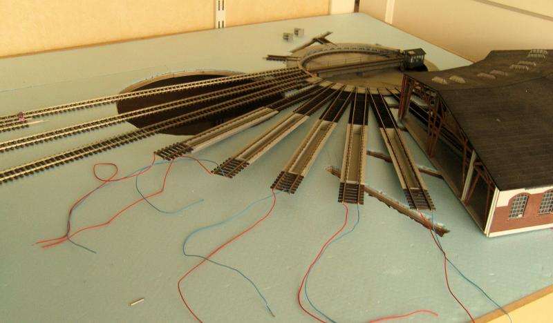

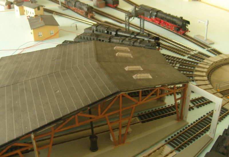

Na diverse experimenten en veel schuiven en proberen de knoop doorgehakt, met een boventabula rasa, de draaischijf + bijbehorende sporen met inspectieput opnieuw geplaatst. Een impressie:

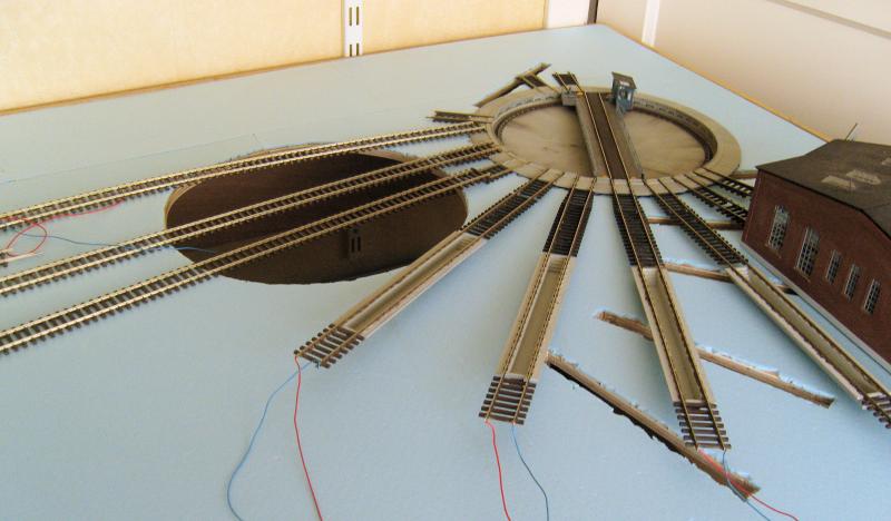

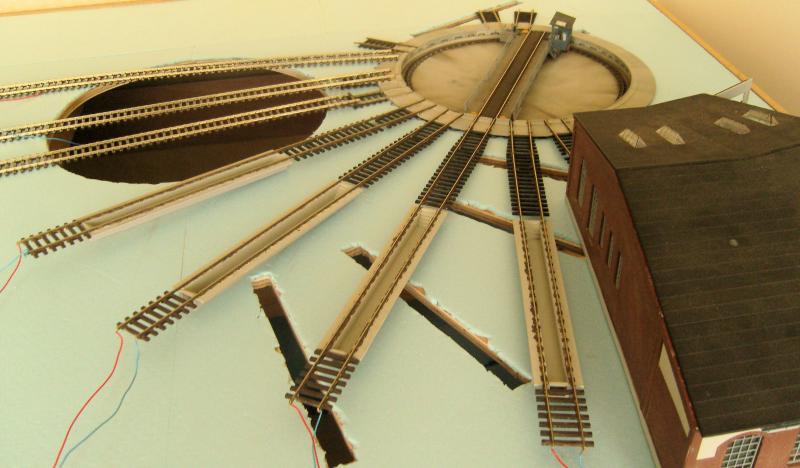

Ook even kijken hoe het lijkt met één loodswand open:

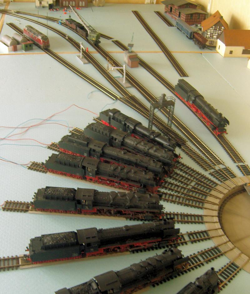

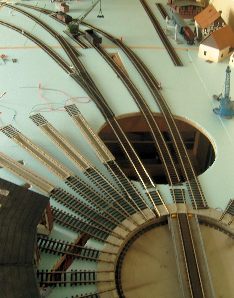

Totaaloverzicht over alle sporen (behalve Bahnmeisterei en Wagenwerkstätte, die zjjn alleen aangeduid met een los stuk flex rechts):

als de loods compleet is
1e spoor de wand eruit
en 2e spoor het dak achterste deel weg
kan je erin kijken
en scenery aanbrengen in zicht
dit icm wat gelig licht
en je zit daar toch op de rand/stads scheiding(virtu veel
Tjalling
Berichten: 3518
Reactie #4888 Gepost op:
17 July 2014, 17:49:28 »
Heel mooi zo!
Optimaal gebruik van de ruimte om een ruimtelijk effect te creëren, en die opstelsporen in de buitenlucht bieden de mogelijkheid zo'n goor Duits sfeertje bouwen. Mooi!
