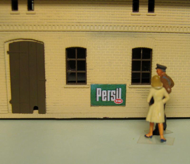

Beetje geverfd:
"Wer um gotteswillen hat denn hier so ein komisches Werbeschild an der Wand genagelt?"
"Wieso? Persil ist doch sehr gut! Ich wasche immer mit Persil, und meine Mutter hat es immer genauso gebraucht!"
"Kann schon sein, aber hier im Bw brauchen wir doch sowas nicht!"

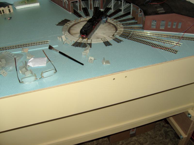

Hoi Jan,
ja, da's een goeie.... had me al eens afgevraagd waar dat gat voor zou dienen
Wat je ziet op de foto's van het Bw is tot nu toe alleen het gedeelte met draaischijf en loodsen, op een "module" van 100 x 120 cm.
Bedoeling is dat het onderdeel gaat worden van een station waar 4 spoorlijnen bijelkaar komen. Dat alles gaat gepropt worden in een ruimte van ongeveer 275 x 220 cm. Hoe ik het precies wil gaan hebben weet ik nog niet, ik plan niks vooruit, heb alleen een idee en verder zie ik wel hoe het gaat. Als ik zou plannen zou ik me er ook aan moeten houden (voor m'n gevoel) en daar heb ik de schurft aan. Er is al zoveel waar ik me aan moet houden. Gewoon lekker kijken hier en je verbazen hoe en wat, dan zie je vanzelf wat er ontstaat.

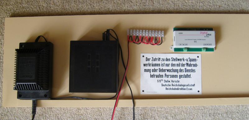

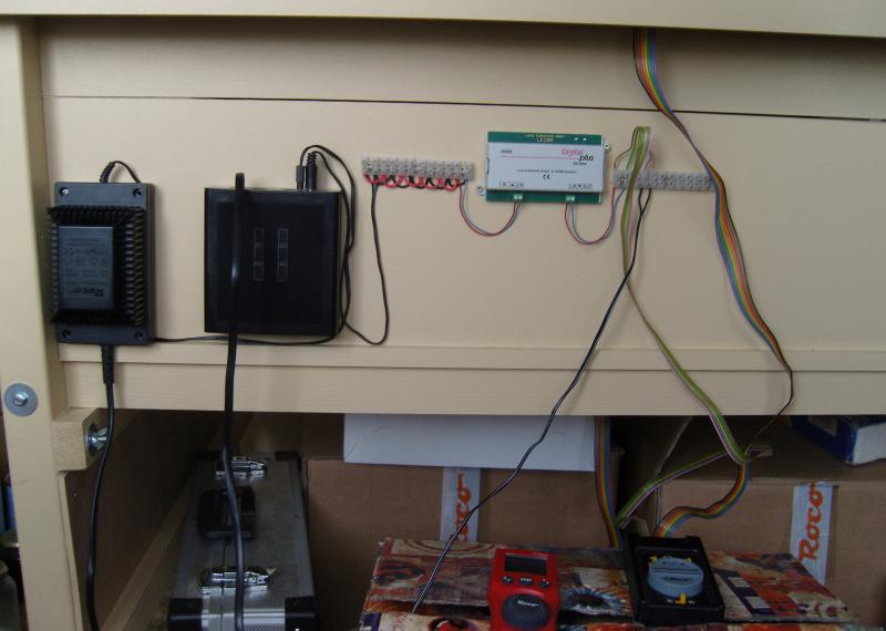

...en de boel op z'n plek.
Van links naar rechts: voeding voor de Roco-centrale/versterker/Multimuis; Roco-centrale/versterker; kroonsteenstrip waarvanaf de ringleiding een aantal kanten op kan vertakken; Lenz LK200; kroonsteenstrip voor de draaischijfaansluitdraden, de twee zwarte draden zijn van de voeding 15V~, een gewone adapter van 500mA, misschien dat daar nog een paar lichtmastjes op aangesloten kunnen worden ook, maar ik ben niet zo van de lichtjes.
Dan mag ik nu de gaatjes gaan boren om de draadjes voor de loodssporen te kunnen trekken. Maar misschien ga ik eerst nog wat anders doen....

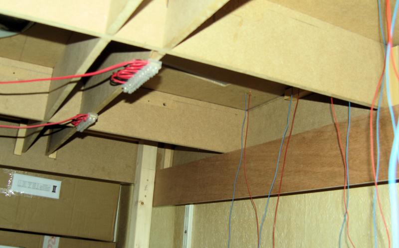

Alle negen loodssporen kunnen bereden worden. Ook de LK200 werkt perfect. Een beetje twijfel knaagde nog steeds vanwege die afgeknipte contactlipjes
Nu verder kijken hoe de rest van de sporen ingevuld gaat worden
