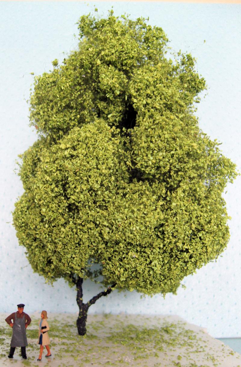

  • Berichten: 15454
« Reactie #365 Gepost op: 13 June 2012, 23:37:59 »
Heren, bedankt voor de complimenten!  :)
Tjalling, ook voor de link! Mooie foto's! En die associatie, mag ik dat als een compliment opvatten?
Mathyn, als je niet eens begint, wordt het zeker niet wat. En 't is leuker dan duimen draaien :D
Maar 't boomke is me nog niet helemaal naar de zin, zal nog wat snoeien gaan, denk ik. Eerst maar eens een nachtje slapen :)

  • Berichten: 15454
« Reactie #366 Gepost op: 14 June 2012, 01:28:26 »
Echt de moeite waard, die link! Gaat nog over Dillenburg ook :D ;)

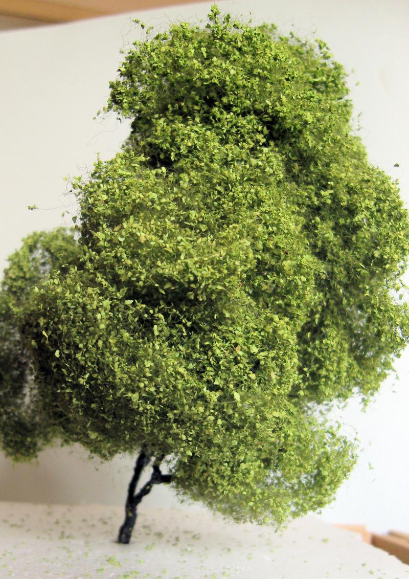

  • Berichten: 15454
« Reactie #367 Gepost op: 14 June 2012, 13:12:00 »
Hm.... onrustig op het forum. Nu ja.
Boompje afgerond, ding is wat onevenwichtig geworden en het stammetje wat te ielig in verhouding tot de kroon, maar zo moet het maar. Zal wel ergens in de achtergrond een figurantenrol kunnen gaan spelen. Toch niet gek voor een eerste keer, zal ik maar zeggen.
« Laatst bewerkt op: 27 October 2018, 18:35:08 door 44 »

gvandersel
  • Berichten: 3602
  • Als het maar elektrisch is.
    • Homepage Gerard van der Sel
« Reactie #369 Gepost op: 14 June 2012, 14:31:28 »
Jan,
Wat zijn de ingredienten van deze boom. Ik sta versteld van de kwaliteit (in mijn ogen).
Gerard van der Sel.

  • Berichten: 15454
« Reactie #371 Gepost op: 14 June 2012, 14:49:01 »
Hoi Gerard,
da's niet zoveel:
ijzerdraad (stammetje/takken draaien)
houtlijm/zand/gipsmengesel (om de stam/dikste takken te "vullen")
Vallejo verf (maar andere merken/soorten kunnen net zo goed, denk ik)
Woodland Polyfiber (FP178) om de kroon te vormen
innevelen met verdunde houtlijm (in een plantenspuit)
bestrooien blaadjes van Noch (07142 Laub, hellgrün in dit geval)
Laatste handeling heb ik een paar maal herhaald, zodat het bladerdak wat dichter zou worden. Op de foto ziet het er wat tè dicht uit, maar in het echt valt dat wel mee. Tenslotte de boel nog wat getrimd met een gewone schaar (en met blaadjes bijgewerkt).
Niet zo moeilijk allemaal, gewoon een keer doen.
