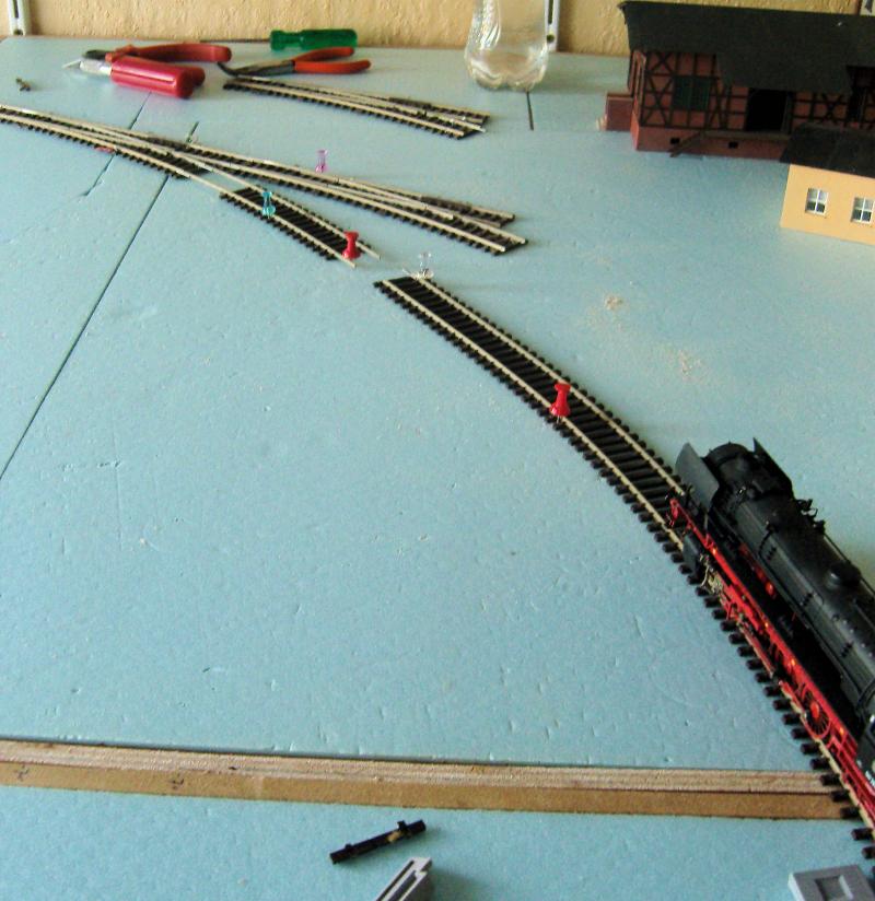

Even wat flexrails ingeslagen, kan ik weer wat gaan schuiven.
Jan
  • Berichten: 15446
« Reactie #3361 Gepost op: 27 September 2013, 17:24:46 »

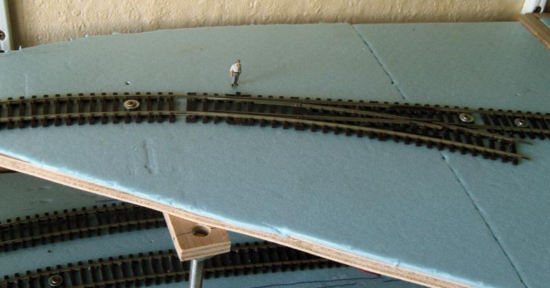

Weer even bezig geweest met het Grote Schuiven. Dat gaat makkelijker met hele flexen dan met allemaal korte stukjes, als je begrijpt wat ik bedoel. Heb je eenmaal het tracéverloop bepaald, kun je wel weer met reststukjes gaan werken - enfin, mijn manier van een vloeiend spoorverloop krijgen, iemand anders zal wel weer een andere methode toepassen.
En een nieuw gat gemaakt voor de slakkenput:
"Wozu braucht man denn so ein Loch wenn nix drin ist?"
"Wenn was drin wäre, wäre es kein Loch mehr!"
Spoorverloop moet lukken zo. Toch een goed ding geweest, die draaischijf verplaatsen.

« Reactie #3362 Gepost op: 27 September 2013, 17:27:16 »
Zo te zien de bakovergang nog wel even afsteken.
Ter plaatse van de lok lijkt die hoger dan het blauwe schuim  ;)
Jij ook een fijn weekend  ;D

« Reactie #3363 Gepost op: 27 September 2013, 17:53:31 »
Daar zal de meester schuiver vast wel op hebben gelet,toch ?  ::)
  • Berichten: 15446
« Reactie #3364 Gepost op: 27 September 2013, 20:53:26 »
Uiteraard heb ik direct een order doen uitgaan dat daar naar gekeken dient te worden, waarna er een commissie in het leven is geroepen, die op zijn beurt een drietal subcommissies heeft ingesteld. Uit elk van deze subcommissies heeft een aantal leden opdracht gekregen een werkgroep in het leven te roepen van waaruit dan weer een uitvoeringscommissie is gevormd, van waaruit de opdracht is uitgegaan naar de eerste de beste die zich niet tijdig uit de voeten kon maken om het probleem daadwerkelijk in ogenschouw te nemen.
Na diens verslaglegging en weloverwogen evaluaties door de voornoemde commissies/verkgroepen (maar dan in omgekeerde volgorde) kwam men tot een eindconclusie waar ik dan ook per ommegaande van op de hoogte werd gesteld.
Omdat me dat allemaal te lang duurde, ben ik zelf maar even gaan kijken, en ik moet zeggen, ja, je hebt gelijk, het lijkt zo. Dat blauwe spul is niet helemaal recht gesneden, waardoor de "kier" die indruk laat ontstaan.
Wel heb ik kunnen constateren dat er een lichte knik zichtbaar is, maar dat komt omdat ik de poten nog moet stellen. Bedankt voor het in herinnering brengen, het is niet de eerste keer dat ik zoiets vergeet, en het zal ook de laatste keer wel niet zijn.

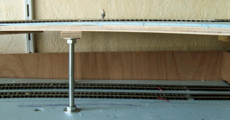

Iets wat me meer hoofdbrekens oplevert dan het stellen van poten is dit wissel:
Daar zal een aandrijving onder moeten worden geschroefd, alsmede een stelmechanisme van Weinert (ook voor de wissellantaarn), maar hoe krijg ik het voorelkaar om hier....
...een schroevedraaier tussen te krijgen...
Jan
  • Berichten: 12179
  • Schwarzburg-Neuffen-Bahn
« Reactie #3366 Gepost op: 29 September 2013, 13:43:25 »
Je trail and error / ad hoc-manier van bouwen levert enorm leuke en amusante resultaten op, maar zit je ook wel eens in de weg, zoals nu ::). Maar je komt er vast wel weer uit.
frederik19630
  • Berichten: 776
« Reactie #3367 Gepost op: 29 September 2013, 13:56:03 »
Jan,
gewoon een armpje van ijzerdraad oid tot een plek waar je er wel goed bij kan. Je hebt niet zoveel
stelkracht nodig met de roco wissels. Met Tillig zou het meer moeite kosten
fred
  • Berichten: 15446
« Reactie #3368 Gepost op: 29 September 2013, 14:46:34 »
Citaat van: Ruud
Ja. Al weet ik bij alles wat me heilig is (en dat is niet zo veel, dat geef ik toe) nog niet hoe. Ik ga evenwel gewoon uit van het aloude adagium "een probleem is pas een probleem als er een oplossing is".
Citaat van: Fred
Voor de motor wel ja, die kan best een beetje opzij geplaatst worden. Maar het Weinert-stelmechanisme moet wel direct onder het wissel komen. Met schroefjes.
De ruimte tussen het bovenste en onderste niveau is plm 11 centimeter.
Jan
Basilicum
  • Prae-adviseur
  • Berichten: 5415
    • Dönsdorfer Bauberichte
« Reactie #3369 Gepost op: 29 September 2013, 15:06:10 »
Mocht je er helemaal niet uitkomen, kun je de lantaarn ook weglaten. Een vrij breed seinhuis ervoor kan de missende lantaarn camoufleren.
dimo1_dimo1
  • Berichten: 3380
« Reactie #3370 Gepost op: 29 September 2013, 15:27:42 »
je kunt ook zoiets gebruiken om wel schroeven erin te krijgen:
http://www.boormachinestore.nl/product/73081/profiline-26-delige-dop-en-bitset.html
zijn vast bij de bouwmarkt ofzo ook wel te krijgen ;)
(vergeet dan niet dat de bithouder in een hoek moet zijn)
groeten,
Auke
jakop
« Reactie #3371 Gepost op: 29 September 2013, 15:32:13 »
....maar hoe krijg ik het voorelkaar om hier....
Niet....gewoon een M3 boutje van bovenaf met de kop verzonken in het hout/blauwe plaat en een moertje d'r op van onderaf....klaar is Kees Jan  ;)
Exacte plaats bepalen is misschien een issue, maar boren kan vanaf boven
tuurtje
  • Berichten: 4694
« Reactie #3372 Gepost op: 29 September 2013, 16:44:10 »
Jan,
Ik zou toch proberen om deze oprit even los te halen en op je gemak de aandrijving te plaatsen. Kan je achteraf ellende schelen.
Arthur
  • Berichten: 15446
« Reactie #3373 Gepost op: 29 September 2013, 17:33:39 »
Hoi! Fijn! Allemaal meedenkers  :D :D
Citaat van: Bas Waldstein
...de missende lantaarn camoufleren
Inderdaad, dat zou kunnen. Máár een noodgreep, want een compromis, in tweeërlei opzicht zelfs: 1) een wissellantaarn weglaten en 2) een seinhuis plaatsen op een plek waar ik misschien wel helemaal geen seinhuis wil plaatsen. Wel iets om in het achterhoofd te houden, voor als alle andere nog te onderzoeken mogelijkheden sneuvelen.
Citaat van: Auke Dimo
...zoiets gebruiken om wel schroeven erin te krijgen
Hmmm.... goed denkwerk, een ratel + doppenset heb ik, dat werkt inderdaad haaks-om, misschien is er wel een bithouder los verkrijgbaar.
Citaat van: Vader Jakop
Exacte plaats bepalen is misschien een issue....
Nogal wel zo tamelijk, ja. Maar afgezien daarvan, boren kan inderdaad van bovenaf, al moet ik dan wel een pank met boeken leegmaken en weghalen.
Citaat van: de Wart
...deze oprit even los te halen...
Ja zeg, ik heb hel en verdoemenis over me afgeroepen om die oprit zo te krijgen zoals ie nu is, vloeiend en exact uitgemeten qua helling (geen knikken en andere ongevoegelijkheden), en het kan wellicht achteraf ellende schelen, maar wat voor ellende is het om het ding weer terug te plaatsen?
Maar je legt wel anderszins de vinger op de spijkerkop, want vaak loopt de boel in de soep op plekken waar je niet goed bij kunt, en dat komt vaak omdat je dingen slordig afwerkt omdat je er niet goed bij kunt, dus is het zaak om deze wisselaandrijvingscombinatie goed te plaatsen, zodat er straks geen ellende van komt. Of zoiets.
Dus hel en verdoemenis of niet, misschien dat het er toch wel van moet komen. In het uiterste geval dan, anders niet. Want van H+V ben ik nu niet direct een uitgesproken liefhebber.
Jan
  • Berichten: 15446
« Reactie #3374 Gepost op: 29 September 2013, 22:07:39 »
Hmmmm..... ik heb er nog eens even tegenaan gekeken, Arthur, en ik moet zeggen dat het misschien een minder ingrijpende operatie kan worden dan ik eerst dacht.
Maar eerst de rest nog even leggen, dan kan ik die wisselaandrijvingen in seriewerk gaan doen.
Dank allen voor het meedenken!  :D
Jan
