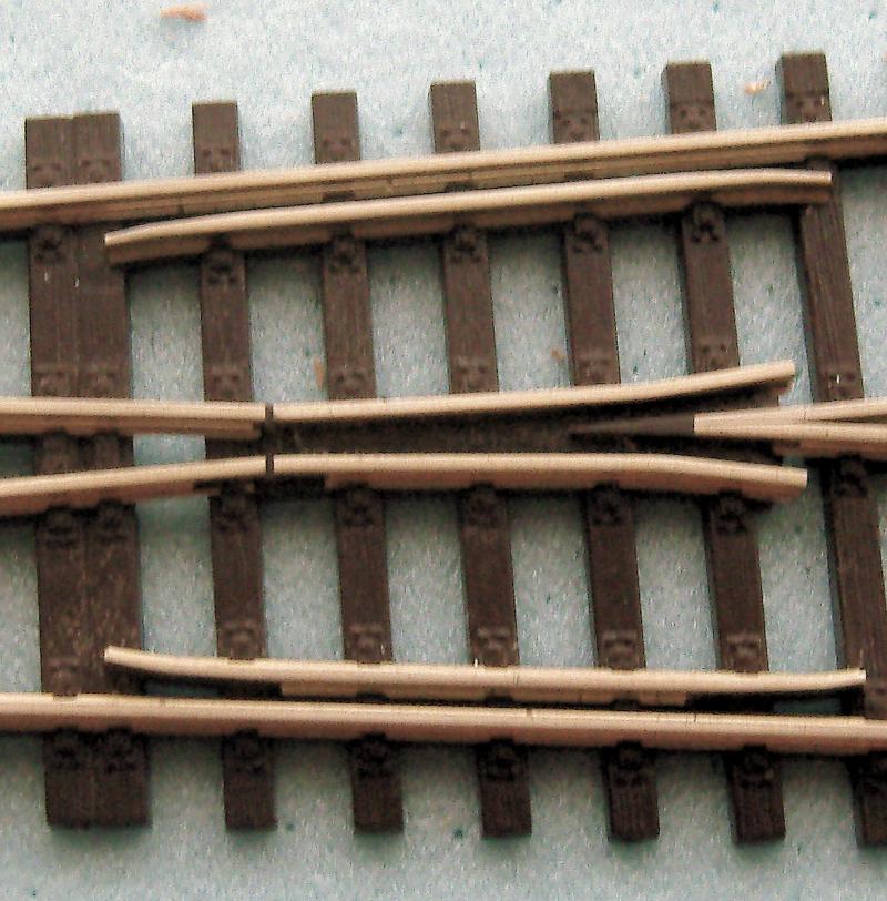

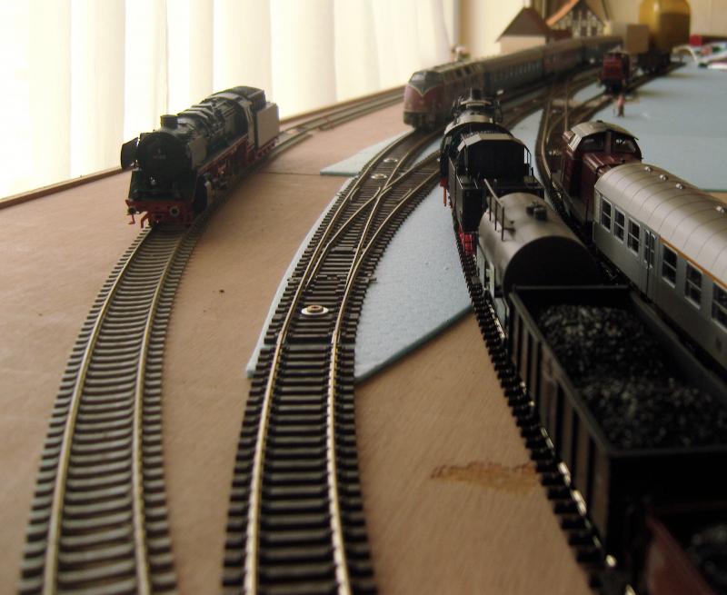

Kwam er vandaag achter dat er blijkbaar twee versies van Roco's 10o wissels bestaan, met metalen strijkregels:

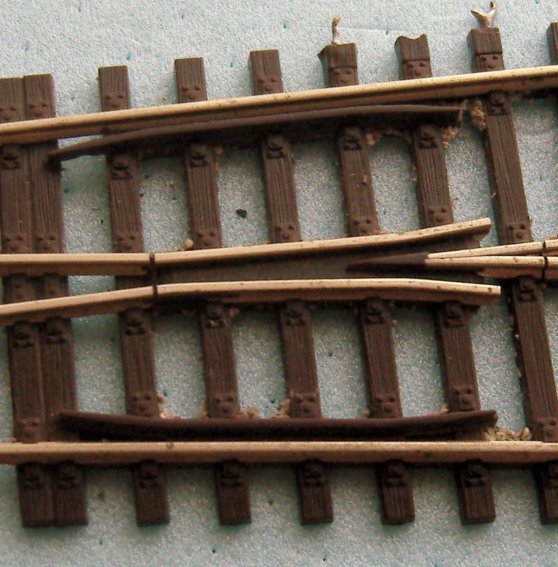

...en van kunststof:

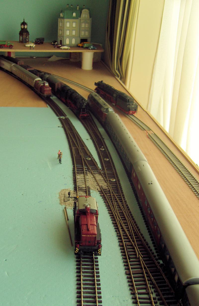

Beetje verder gefrutst, stukje rail gelegd en nog wat probeersels:

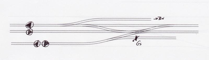

De opmerkingen van Klätzmaier zijn ook Blaffhart ter ore gekomen. Op een dag, niet lang daarna, laat hij Joachim en Gerhard Ammeräth bij zich komen. Gezamenlijk lopen ze naar het oostelijke uiteinde van station Lümmeln.
”So!” zegt hij, “Jetzt werde ich euch mal genau erklären wozu die Gleissperre genau hier eingebaut worden ist. Gerade Du, Joachim, solltest doch bestens Bescheid wissen, wo Du doch Lokführer bist.“
“Ach, guck mal hier, da ist ja auch der junge Sebastian Illikum. Du bist ja gerade rechtzeitig da!
Na, dann guck mal alle hier, hier hab‘ ich eine Skizze, anhand derer sich die Situation erklären läßt.“
“Zoals jullie zien, staat er in drie sporen een cirkel, of twee, met daarin een in een bepaalde richting wijzende driehoek getekend. Dat geeft aan dat het betreffende spoor een doorgaand spoor is, waarover dus treinbewegingen plaatsvinden. De pijlen geven aan in welke richting zich dat treinverkeer voornamelijk beweegt.”
“Het onderste spoor kent dus treinverkeer, wat zich in beide richtingen kan bewegen. Het doodlopende spoor mondt dus uit in een spoor waarover treinverkeer plaatsvindt. Om uit te sluiten dat materieel, onbedoeld en door welke oorzaak ook, van het doodlopende spoor via het wissel in het hoofdspoor terechtkomt, en zodoende in principe in aanraking kan komen met treinverkeer dat daar plaatsvindt, is de Gleissperre aangebracht.”
“Omdat je er gevoeglijk van uit kunt gaan, dat dat onbedoeld in beweging gebrachte materieel geen hoge snelheid kan hebben bereikt op het moment dat de Gleissperre is bereikt, wordt het door diezelfde Gleissperre tijdig met één as ontspoord, waardoor het tot stilstand zal komen, zonder daarbij het treinverkeer in de wielen te rijden. Voor de zekerheid is de Gleissperre dan ook op enige afstand vóór het Grenzzeichen geplaatst, en wel zodanig, dat de ontspoorde wagon niet in het PVR, profiel vrije ruimte, van de trein terechtkomt.”
“Maar het is toch erg lastig om steeds zo’n op hol geslagen wagon weer op de rails te zetten?”
vraagt de jonge Sebastian.
”Nou, zo vaak zal dat niet voorkomen,” antwoordt Blaffhart, want als het goed is, wordt een wagon die in het doodlopende spoor wordt neergezet, gezekerd, hetzij met de handrem, hetzij met een remschoen, als er geen handrem aanwezig is. En mocht het, ondanks alles, toch een keer mis gaan, dan nog is het veel minder werk om een wagon weer in de rails te zetten dan de puinhopen van een geramde trein op te ruimen. Stel je maar eens voor wat er gebeurt, als een sneltrein met een flinke snelheid plotseling een losgeslagen goederenwagen tegenkomt. Om over mogelijke slachtoffers maar niet te spreken.”
 “Ja, ich glaube, ich verstehe jetzt Zweck und Sinn einer Gleissperre,"
zegt de jonge Sebastian, "aber da hätte ich noch eine Frage.“
„Na, dann nix wie los, frag‘ bloß was Du willst!“
„Wieso redeten wir zuerst auf Deutsch, dann auf Niederländisch, und jetzt wieder auf Deutsch?“
„Hm. Ach so. Ja, da fragst Du mehr als ich antworten kann. Vielleicht hat das was mit Pfingsten zu tun. Keine Ahnung.

‘Ach sooo!’ zegt Klätzmaier. ‘Het was me niet duidelijk dat het spoor – waar het opstelspoor op uitkomt – ook treinverkeer krijgt. Jajaah, jetzt verstehe ich das besser.’
‘Und wo führt das, so zu sagen, dritte Gleis denn hin, Onkel Herbert?’ wil Sebastian weten.

Bas,
Rustig, 44 (Jan) is nog in de denkmode en experimenteert er rustig op los. Aan een vervolg schets heb je niet veel want over een 100 berichtjes is dat toch allemaal veranderd  ;D.
Gerard van der Sel.
PS. Ik ben ook in de veronderstelling dat er een dubbeldoorgaand spoor komt en niet meer. Dus dit zijspoor is volgens mij ook een kopspoor.

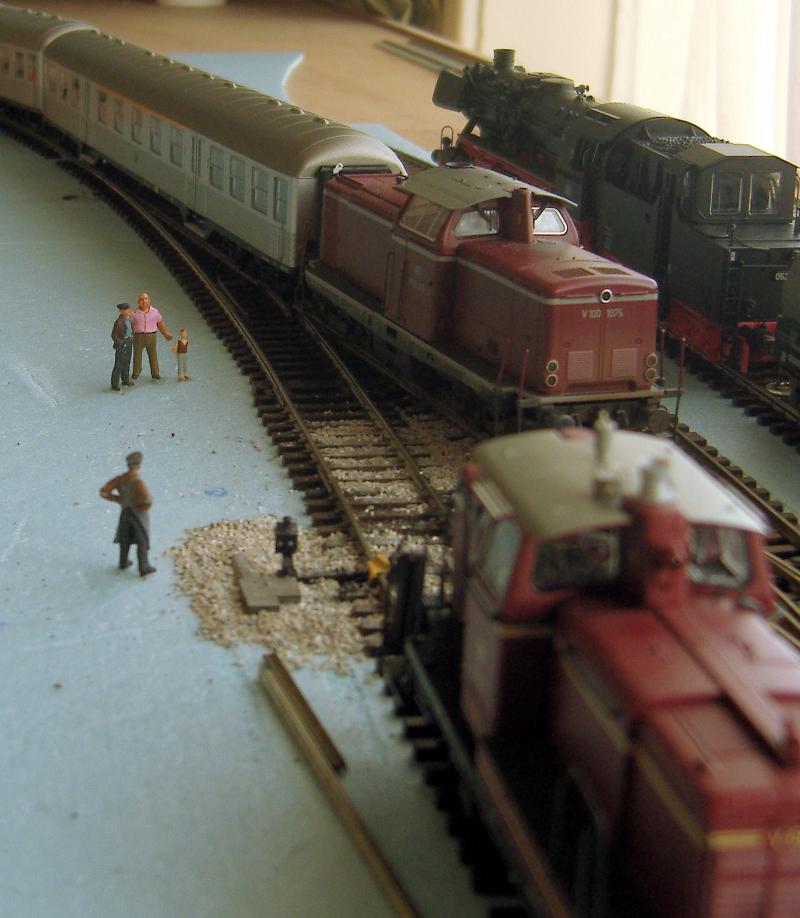

« Reactie #2728 Gepost op: 19 July 2013, 17:22:46 »
Ja, en als jullie het weten, vertel het mij dan ook even, wil je?

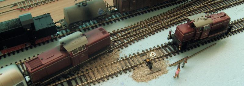

Vooralsnog ligt er nog niet zoveel vast, en zijn er nog wel opties open. Dat spoor, waar het doodlopende spoor met Gleissperre op uitkomt, komt -fiktief- vanaf het perron waar de treinen naar en van de 'Südbahn' aankomen en vertrekken. Het zal van het bochtengeheel, dat straks met een 180o zwaai onder het Bw gaat verdwijnen, afhangen of dit spoor door gaat lopen in het schaduwstation of toch, zoals Gerard veronderstelt, als simpel kopspoor gaat eindigen.
Wat dat betreft kan ik de uitspraak van Bas
We zullen het zien
alleen maar uit volle borst en met gevuld gemoed onderschrijven.
Hier zie je een V60 op het bewuste doodlopende spoor staan. Bovenaan de foto zien we, van links naar rechts, een V100 met een tweetal zilverlingen als Triebwagenersatz de rol spelen van een trein Herford - Elze. Daarnaast een 50er met een Dg richting Hannover Hgbf, rechts daarvan davert een V200 met F16 'Sachsenross' (Hannover - Bonn)en tenslotte, geheel rechts, een 45er die na een meettreinsessie haar thuisbw in Minden weer op gaat zoeken.

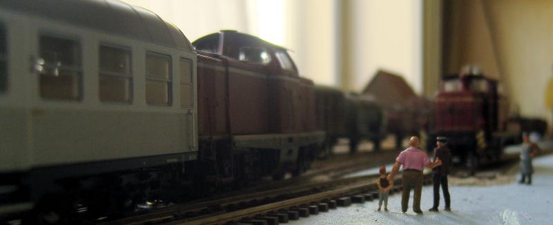

Hier nog een keer de scene, nu vanaf de andere kant gezien:
