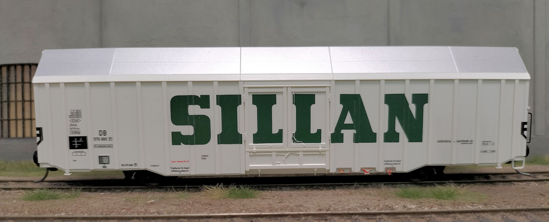

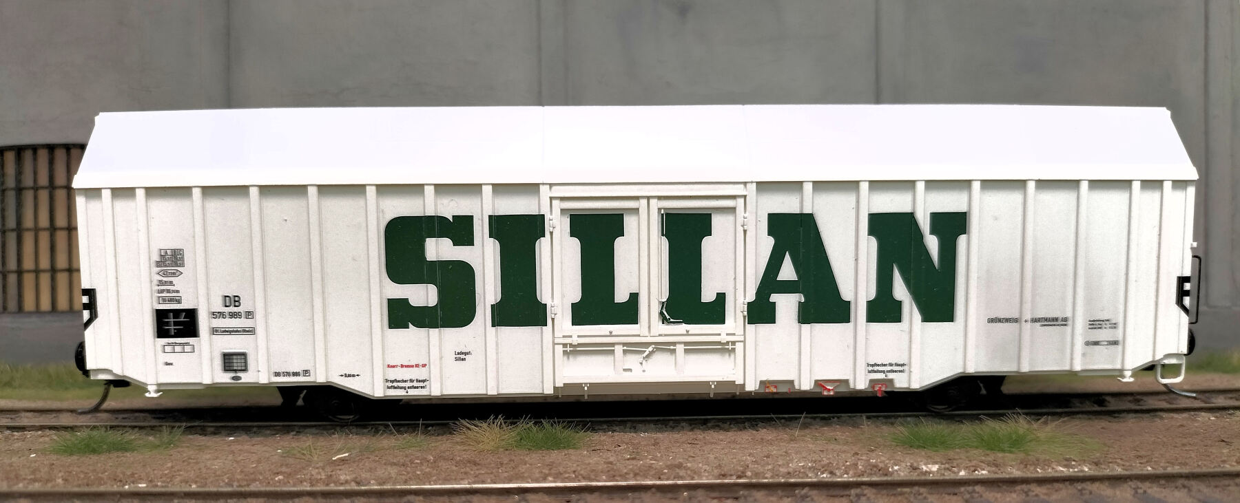

't Is wel merakel, ik hoef maar een plaatje van een wagentje of zoiets neer te zetten hier en het draadje vult zich als vanzelf!
Nou, ik ben benieuwd of dat nog een keertje lukt, wat dacht je van deze?
Dat het een groot-volume wagen is weet ik al, voor het transport van glas- en steenwol, piepschuim en dergelijke, spul dat wel ruimte vreet maar niks weegt. Allemaal info en nog veel meer dat te vinden is in SC GW B. 1.2, pp 185 ev. En dat de wagen van Liliput is en in een setje van 2 stuks op de markt gebracht is weet ik ook.
Ik ben benieuwd wat er nog meer aan info naar boven komt.
De wagen is wat lastig te fotograferen, met al dat wit. Of het wit is mooi wit, maar dan is het weißaluminiumkleurige dak wat overbelicht, zoals hierboven te zien, of het aluminiumkleurige dak is wel oke maar dan ziet het wit er wat goor uit:
Eens kijken of ik nog meer in petto heb. Tot dan!

Ik weet ook niet meer dan wat er in het boek van SC staat.
Maar ik doe mijn best
Fleischmann heeft het model ook ooit gehad.
Voor zover ik weet vrij goed op schaal, alleen de bufferbalk was op de haakkoppeling aangepast, dus zaten de buffers te hoog en veel te ver uit elkaar.
Later zijn de wagens voorzien van Isover en G+H (Grünzweig + Hartmann) opschriften.
De Isoverwagen kwam toen ook bij Fleischmann uit (ipv Sillan).
Latere versies (ook met andere opschriften) kregen bij Fleischmann een kortkoppeling en correcte bufferbalken.
Van Lima was er nog de kortere versie met Isover/G+H opschriften.
Liliput heeft alle 3 versies gemaakt, van de Sillan en Isover/G+H alleen de lange uitvoering.
Team forummoderators
Berichten: 15491
Re: Projekt 083-338
Reactie #21710 Gepost op:
26 April 2026, 23:18:23 »
Klopt, ik wilde per se de Sillan-uitvoering omdat die eerder door Fleischmann was gemaakt. Altijd een dubbel gevoel bij die wagen gehad, in mijn onwetendheid vond ik 'm veel te groot voor een twee-asser.

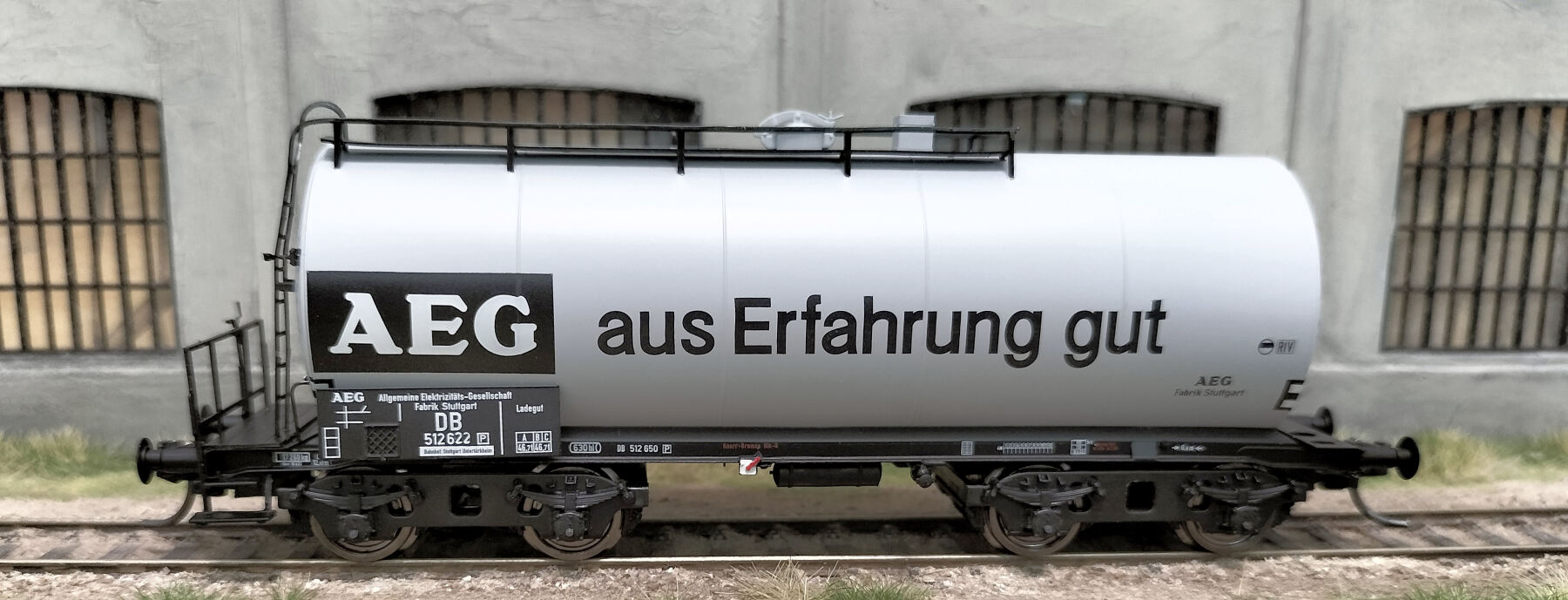

Deze
DraadKoppelinG
is
niet
echt betrouwbaar
Einheits- en Uerdingen -KMB- worden door elkaar gehusseld ....
KMB had geen échte Deutz, want dat was een 'doorgezaagde' Einheits, en geen Uerdingen
Verhaal is ondertussen ook voorbijgestreefd want er zijn E.T., Brawa, EsuPulmann 2-assers bijgekomen
Berichten: 1561
Re: Projekt 083-338
Reactie #21717 Gepost op:
27 April 2026, 14:02:39 »
De informatie is inderdaad gedateerd, maar KMB heeft wel degelijk 2-assige Uerdingers gehad, naast de 2-assige Deutz ketelwagens. Sonderserie 024 van M+D bevat bijvoorbeeld beide typen in 1 set
De vierassige Deutz is qua segmenten wel wat apart, maar verder wel een zeer fraai model.
Berichten: 1848
Re: Projekt 083-338
Reactie #21718 Gepost op:
27 April 2026, 14:17:24 »
Nu wordt het nog spannend .
De 2-asser Leichtbau Kesselwagen die Oskar Klein "Uerdingen" noemde op hun KMB-doosjes is echter een "Einheits", geen "Uerdingen".
( ET + Brawa bieden de Uerdingen aan, dus niet KMB/Roco)
De KMB-Deutz is geen Deutz (zoals die van EsuPulmann), maar een 'doorgezaagde' Einheits. Met alleen kopstukken onder de ketel .
Bij een Einheits is de horizontale, zwarte zijkant van het 'valse' chassis merkelijk hoger (steviger, forser) dan bij de frêle, zwakkere Uerdingen.
Berichten: 1561
Re: Projekt 083-338
Reactie #21719 Gepost op:
27 April 2026, 15:01:13 »
Ah dat bedoelde je, weer wat geleerd
