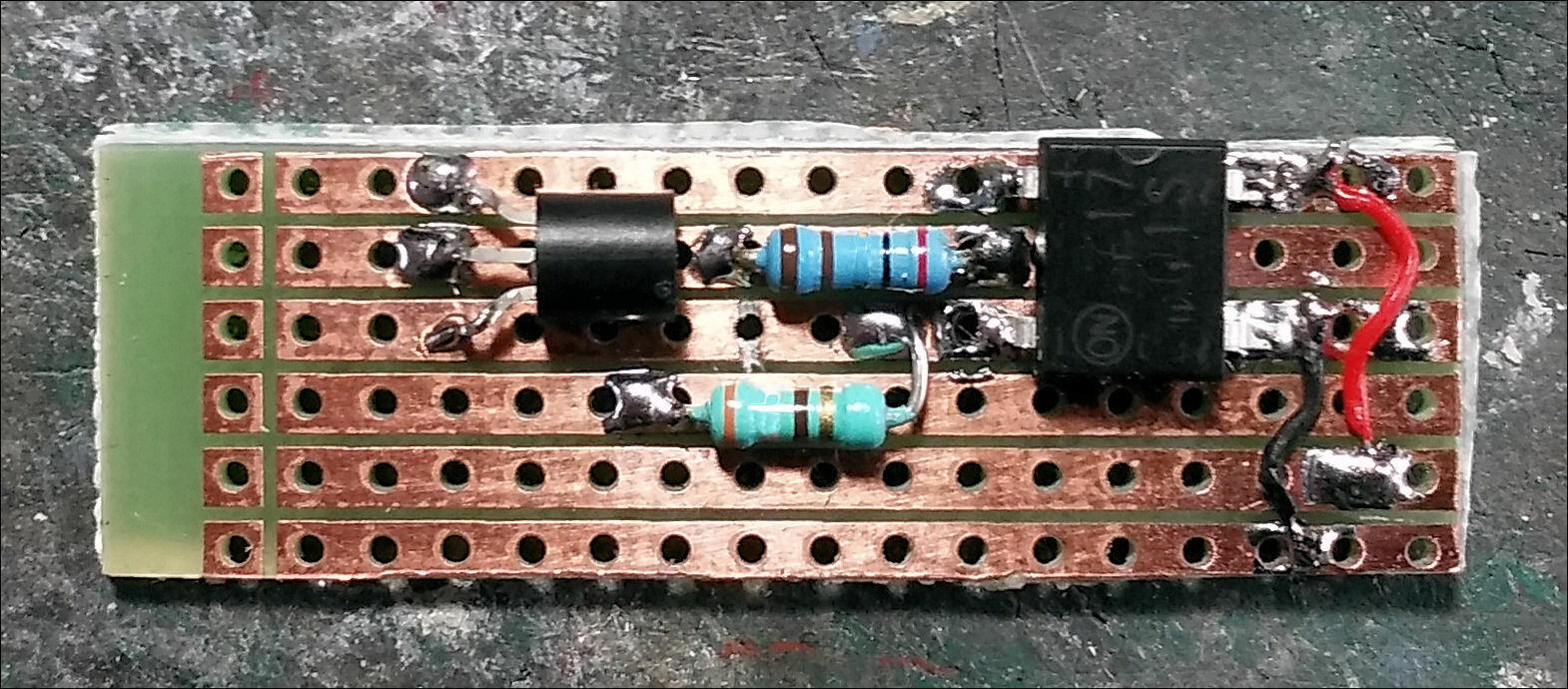

Vandaag wat geworsteld met een stukje printplaat, waar ik een nog kleiner stukje af wilde zagen. Wat een taaie rommel is dat! Je kunt je zaagje er nog wel mee de vernieling in werken ook.
Maar goed, dood goud is gain boas, zee mien opa aaltied, dus uiteindelijk is het wel gelukt, maar het gnijst me aan (nee, da's geen Gronings) om nog vier van die dingen uit dat stukje printplaat te zagen.
Enfin, eerst deze maar eens afmaken, vooral om te kijken of ik het allemaal goed gedaan heb en dus de ledstrip licht gaat geven.
Maar zover is het nog niet, want de draaistellen moeten nog bedraad worden, evenals de stroomvoerende koppelingen, en als dat allemaal is gebeurd kan de eerste test uitgevoerd gaan worden. Nou ja, eerste test... eerst nog even kijken of de stroom naar de basis van de transistor niet te groot is. Jaja, ik heb een goeie leermeester!
Het baksel (let even niet op de solderingen, dat kan (en moet) straks wel beter):

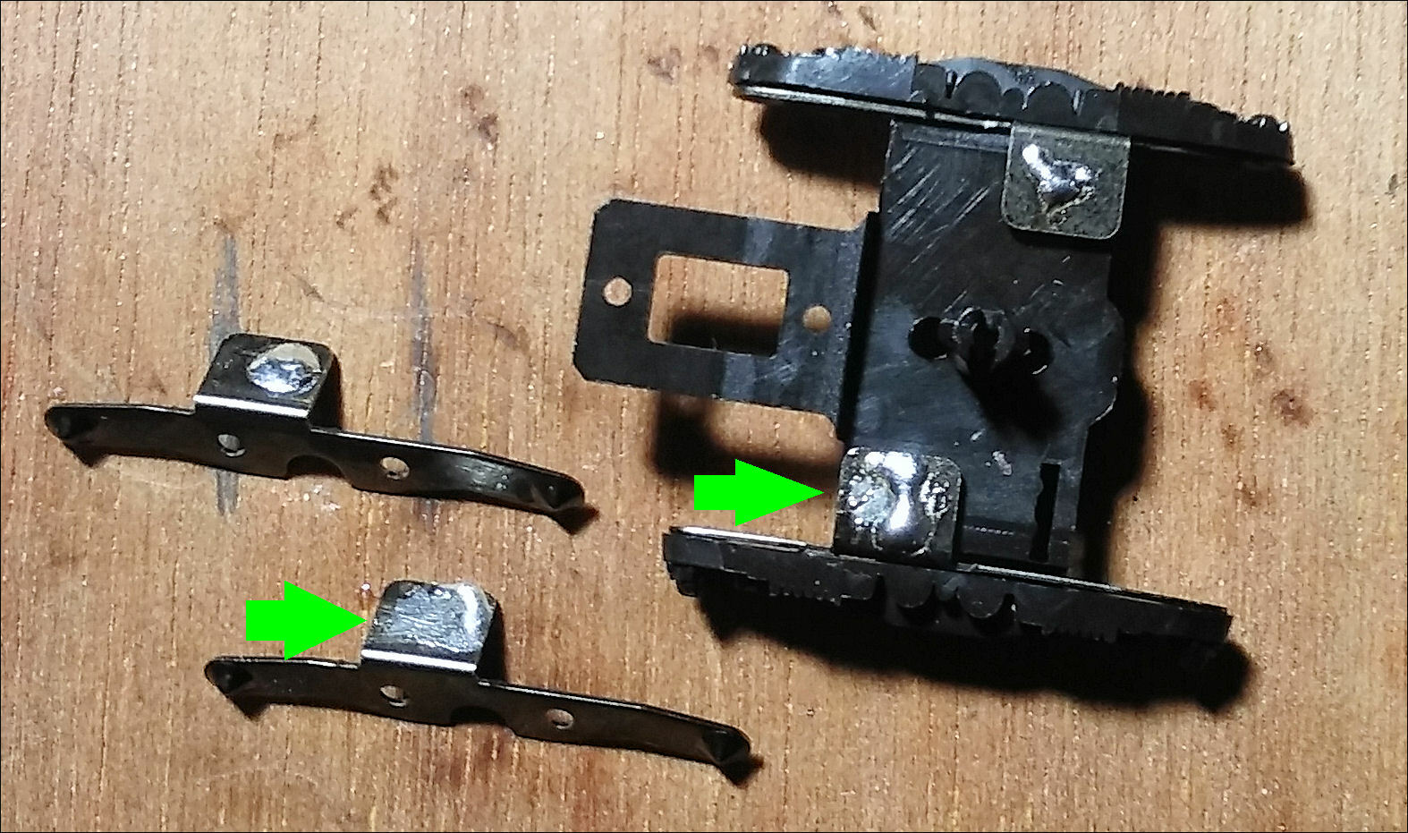

In de draaistellen zitten een soort metalen strips, waarin de spitsen van de assen gelagerd zijn. Deze strips dienen natuurlijk ook voor de stroomafname, dus die wilde ik maar eens een beetje gaan vertinnen.
Eerst dacht ik dat de strips gebruneerd waren en het leek me beter het metaal maar blank te maken. Zo gezegd, zo gedaan, maar het blote metaal liet zich niet of nauwelijks solderen (zie groene pijlen). Het laagje bruneersel daarentegen wel. Lesje geleerd: niet blank maken.

Waar zaag je mee Jan?
Ik gebruik hier een ijzerzaag voor en dat gaat redelijk goed.
gr. Ed
  • Berichten: 15446
Re: Projekt 083-338
« Reactie #20613 Gepost op: 02 October 2020, 21:56:06 »
Een Proedge razor blade saw en een rocozaagje
eichddraig
  • Berichten: 503
Re: Projekt 083-338
« Reactie #20614 Gepost op: 02 October 2020, 22:00:13 »
De eerste moest ik opzoeken  ;D
Probeer bij nr. 2 eens een ijzerzaag
gr. Ed
  • Berichten: 15446
Re: Projekt 083-338
« Reactie #20615 Gepost op: 02 October 2020, 22:08:21 »
Proedge (Pro- edge, op z'n Engels uitgesproken, al heb ik het ook wel eens op z'n Nederlands gehoord, dus proed-ge). Ze hebben ook mesjes in allerlei soorten, en verstekbakjes, zaagjes en weet ik wat niet al.
Wat betreft ijzerzaag: ik heb een stuk baantjesprintplaat van precies dertig banen. Per module heb ik zes banen nodig, precies genoeg dus. Door de zaagsnede van een ijzerzaag zouden er banen opgeofferd worden en moet ik dus meer printplaat gaan kopen.
Maar ik denk dat ik dat liever doe dan dit geploeter nog eens doen.
Met andere woorden: dank voor de tip.  ;D :D

Ik zaag baantjesprint met de figuurzaag, maar dan wel met een metaalzaagje er in.
Soms zit er een houtzaagje in de beugel en heb ik geen zin om dat te verwisselen, dan rag ik over de gaatjeslijn en vijl de rand dan weer glad. Maar dat kost je inderdaad een koperbaantje.
jerrytrein
  • Berichten: 5941
Re: Projekt 083-338
« Reactie #20617 Gepost op: 02 October 2020, 22:20:25 »
Ik zaag printplaat met een figuurzaag
eventueel insmeren van het zaagje met kaars erlangs
klaas was me net voor
Maar ik gebruik een fijn hout zaagje
« Laatst bewerkt op: 02 October 2020, 22:22:13 door jerrytrein »

Ik gebruik gewoon een slijpschijfje. Verlies je wel een baan, maar so what? Zo gepiept.

Ik denk dat het gewoon handiger is die figuurzaag - had ik al gezegd dat er volgens mijn vrouw eentje in huis moet zijn? - op te duikelen en nog een stuk printplaat op te halen. Dan heb ik tenminste wat armslag.

En neem fijne tanden zaag blaadjes voor dit harde spul

Omdat ik nu wel een baantje kan missen, worden de volgende printjes met de ijzerzaag, of misschien een juniorzaagje, gezaagd.
Zo'n juwelierszaagbeugeltje heb ik al een tijdje op het oog, maar omdat ik tot nu toe in de veronderstelling verkeerde dat er een figuurzaag in huis was, is het er nog niet van gekomen. Toch maar eens zo'n ding naar huis slepen.
Wat betreft de ruimertjes: jaren geleden kocht ik in Dortmund eens een setje Reibahlen voor een öri of 15. Die voldoen prima.
