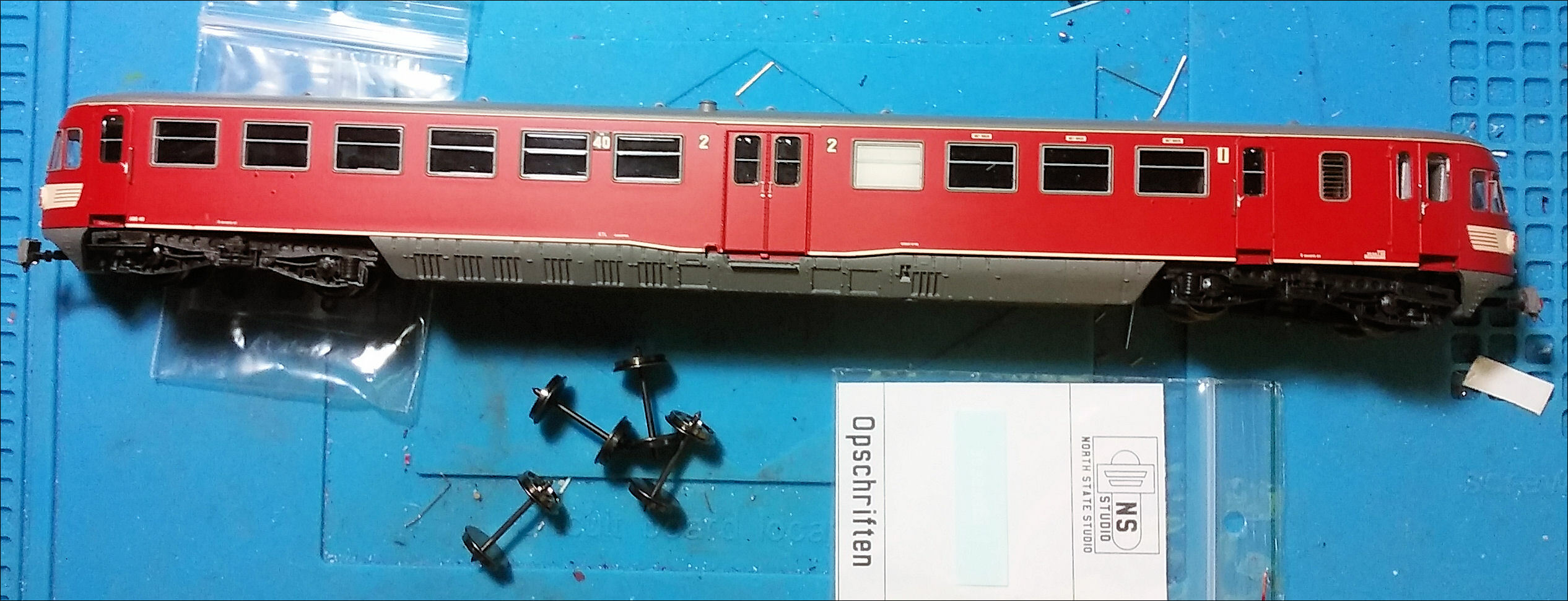

De omstandigheden waren gunstig: mooi weer en de regering heeft de teugels dusdanig gevierd dat er weer een ouderwetse hagepreek gehouden kon worden.
Hagepreek? nou, dat viel wel mee, eigenlijk was het veel profaner: voor het eerst sinds het begin van de wat men noemt "corona-crisis" kon er weer eens een noordelijke FKKK (Fremo-KoffieKlepKring, dus niks geen FKK) worden georganiseerd. Met koffie uit een 37 jaar oud samovarachtig geval en dubbele kaakjes met creme ertussen. De koffie was uitstekend trouwens, en de koekjes vonden ook wel aftrek.
Zoals te doen gebruikelijk kwam er weer van alles ter tafel, alleen gebasteld werd er niet. Dat komt een volgende keer wel weer.
Naast het verrijken van de kennis door het voeren van intensieve gesprekken op "het" vakgebied, werden ook de rijkdom in materiële zin bevorderd. Zo kwam ik thuis met nieuwe wielen en nieuwe opschriften voor de DE I:
Bij de opschriften was er zelfs keus tussen de nrs 39 en 44, waarbij na enige aarzeling (nr 44 kwam ergens wel bekend voor, maar bleek toch van een Limburgs stel) voor nr 39 werd gekozen.
Nou, wat wil je nog meer: mooi weer, goeie koffie en goed gezelschap. Daar kan ik gauw aan wennen.

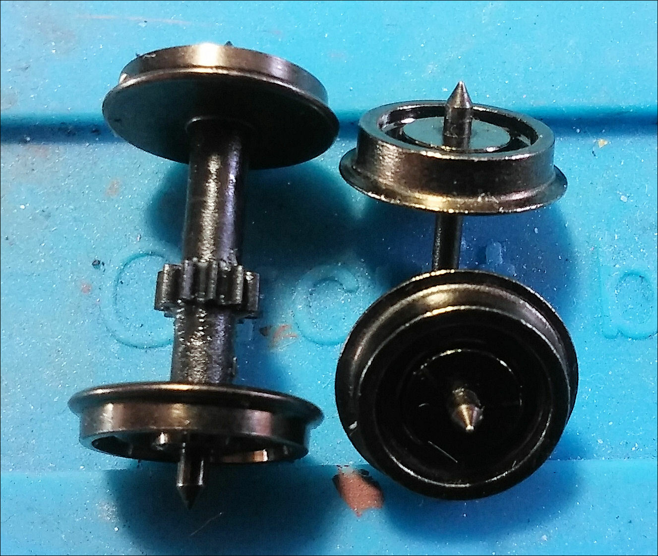

De wielen wisselen is bij Fleischmann nooit echt eenvoudig geweest: de assen zitten vast in het frame. Wisselen gaat dus alleen door de wielen van de as te trekken en andere er weer op te zetten.

De DE I is inmiddels voorzien van nieuwe (RP25) wieltjes, een klusje van niks. Nu nog even omnummeren en de decoder inprikken. En programmeren natuurlijk. En dan is de DE I Fremo-deugdzaam.
Nieuwe wieltjes op de as, oude wieltjes ernaast

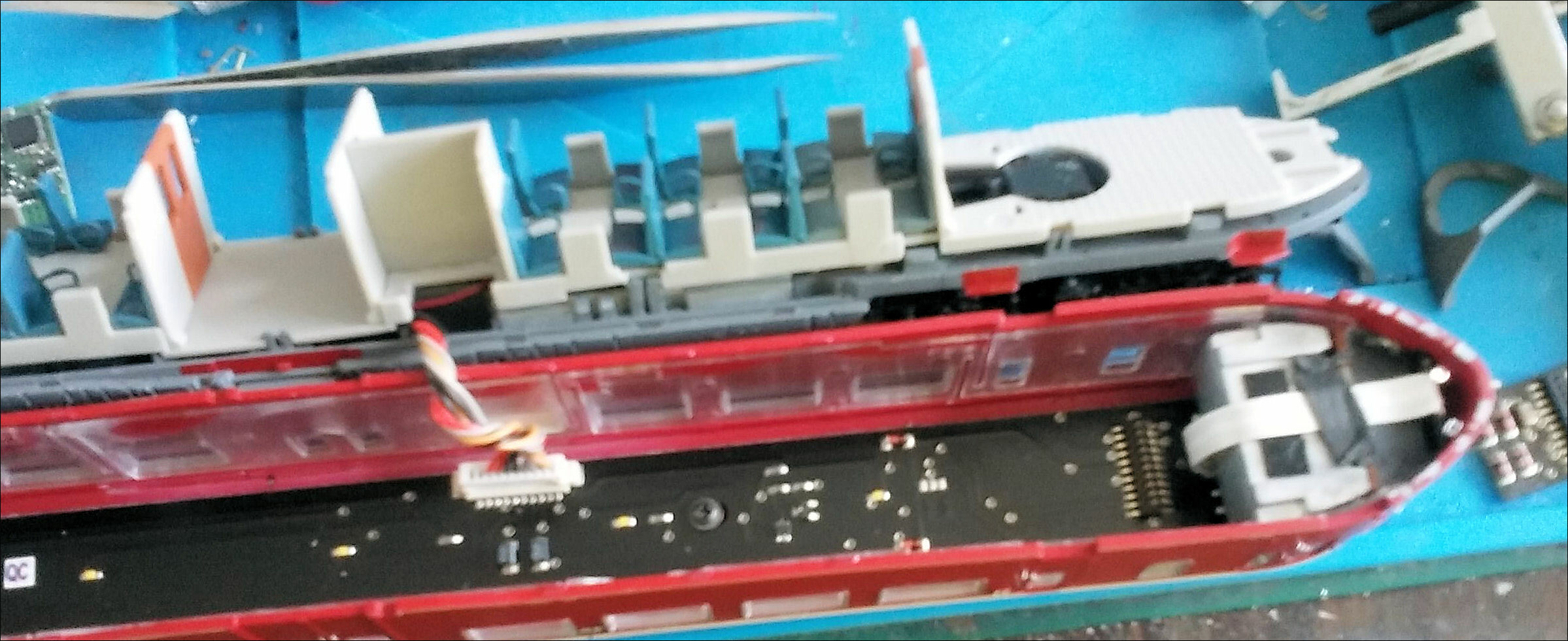

De DE I is nu voorzien van een decoder. Eén fotootje gemaakt onderweg, en die kan eigenlijk niet door de beugel:
Zonder verder te programmeren zijn front- en sluitseinen als volgt schakelbaar:
F0: sluitseinen wisselend met de rijrichting
F1: frontseinen (omgekeerd L) vooruit de ene kant op
F2: frontseinen (omgekeerd L) vooruit de andere kant op
Eigenlijk moet ik nu de sluitseinen ook elk (beide kanten) onder een eigen F-toets zien te krijgen, zodat die ook apart schakelbaar zijn. Maar daarvoor zal ik de handleiding van de decoder moeten hebben en die moet ik, zoals altijd, eerst even opzoeken en daar heb ik nou geen zin in.
Weet iemand toevallig of er in de analoge versie DE I standaard interieurverlichting is ingebouwd? Zoiets meen ik me te herinneren en bovendien meen ik daar ledjes te zien...
Verder heb ik de boel, nadat de decoder op z'n plek geprikt was, alles weer dicht gemaakt en daar had ik beter even mee kunnen wachten, want dan had ik in één moeite door wat pupkes op de bankjes kunnen zetten.
Na ja, misschien is dat wat voor een Basteltreffen ooit...

De lichtbezetting zoals die nu (standaard) geprogrammeerd is, is volgens een Fremo conventie op F0/1/2. Dat is niet toevallig, Armin heeft de printplaat ontworpen, ik de decoderinstellingen
Binnenverlichting zit op AUX3/F3

Het zou leuk geweest zijn ook de sluitseinen individueel te kunnen schakelen, maar goed, dit is ook al heel wat.
De interieurverlichting doet het niet op F3 noch op enig andere F-toets. Niet dat ik daar wakker van lig, maar ik vraag me dan af waardoor dat komt.
Laatst bewerkt op: 03 June 2020, 15:41:15 door 44

03 June 2020, 15:19:16 »
Is het een Artitec ESU of een standaard ESU? Als het laatste kan het kloppen dat het niet (meteen) werkt. Dan zal ik je van een aantal CV's moeten voorzien waardoor t kan werken.

03 June 2020, 15:43:03 »
Een standaard ESU. Ik stuur je m'n pb-adres wel even voor de CV-instellingen
