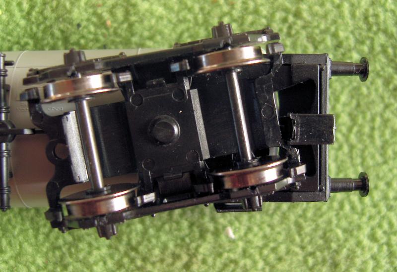

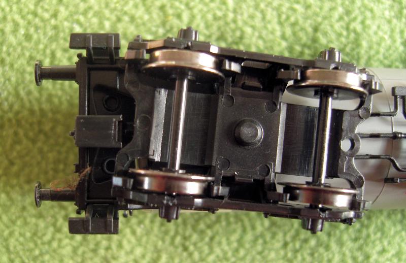

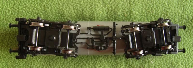

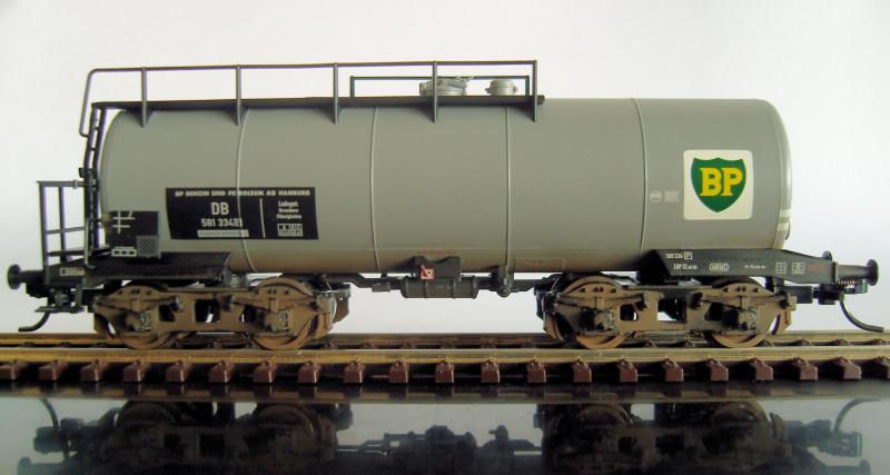

Na een geslaagde jacht op een steenmarter, die de bougiekabels van m'n auto door wilde knagen, heb ik me eens onledig gehouden met de BP-ketelwagen van Liliput, die ik eerder al eens geshowed heb.
Doelstelling was het aanbrengen van Kadee-koppelingen en, omdat het ding toch op de operatietafel lag, een beetje bedrijfsvuiligheid.
Omdat Kadee-koppelingen in principe star moeten zitten (zie ook hier) moeten de draaistellen een beetje meer bewegingsvrijheid krijgen om "door de bocht" te kunnen.
Man! Wat een crime om dat kreng te demonteren! En ook om het zwikkie weer in elkaar te zetten!

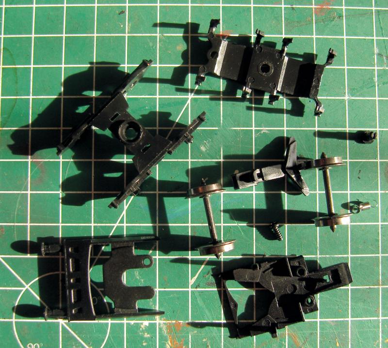

De onderdelen van 1 (één) draaistel:
Maar goed, éénmaal uit elkaar is het een fluitje van een cent, beetje materiaal met een scherp hobbymesje wegsnijden. Een millimetertje is voldoende om genoeg "uitslag" te verkrijgen om de wagen door R2 (6125) van GFN te kunnen laten rijden.
Onbehandeld:
Behandeld:
En beide toestanden in één oogopslag:
Dan de ergste verfrommel een beetje uit de airbrush krabben, beetje spuiten en met veel geweld de boel weer in elkaar monteren:
Om vervolgens te bedenken, dat ik vergeten ben het KKM te blokkeren
Nou ja... de groeten,
Jan

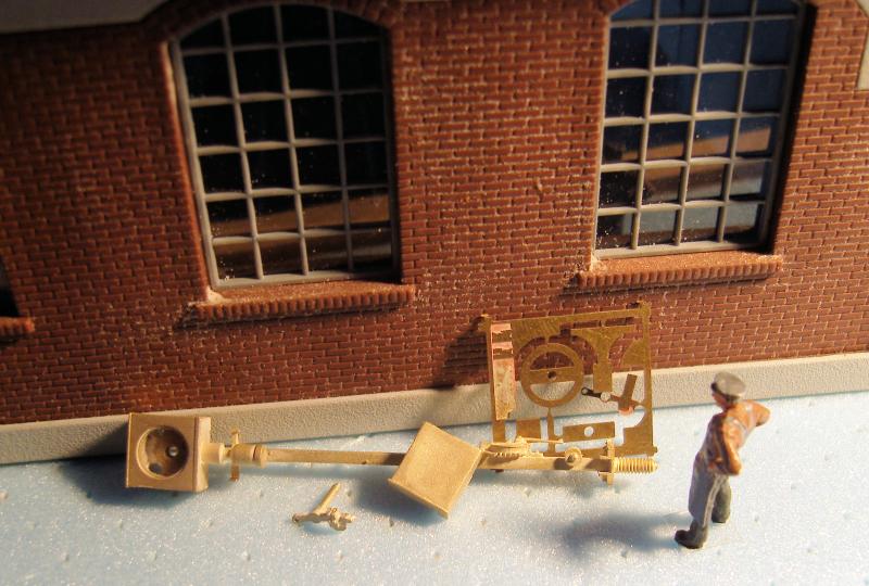

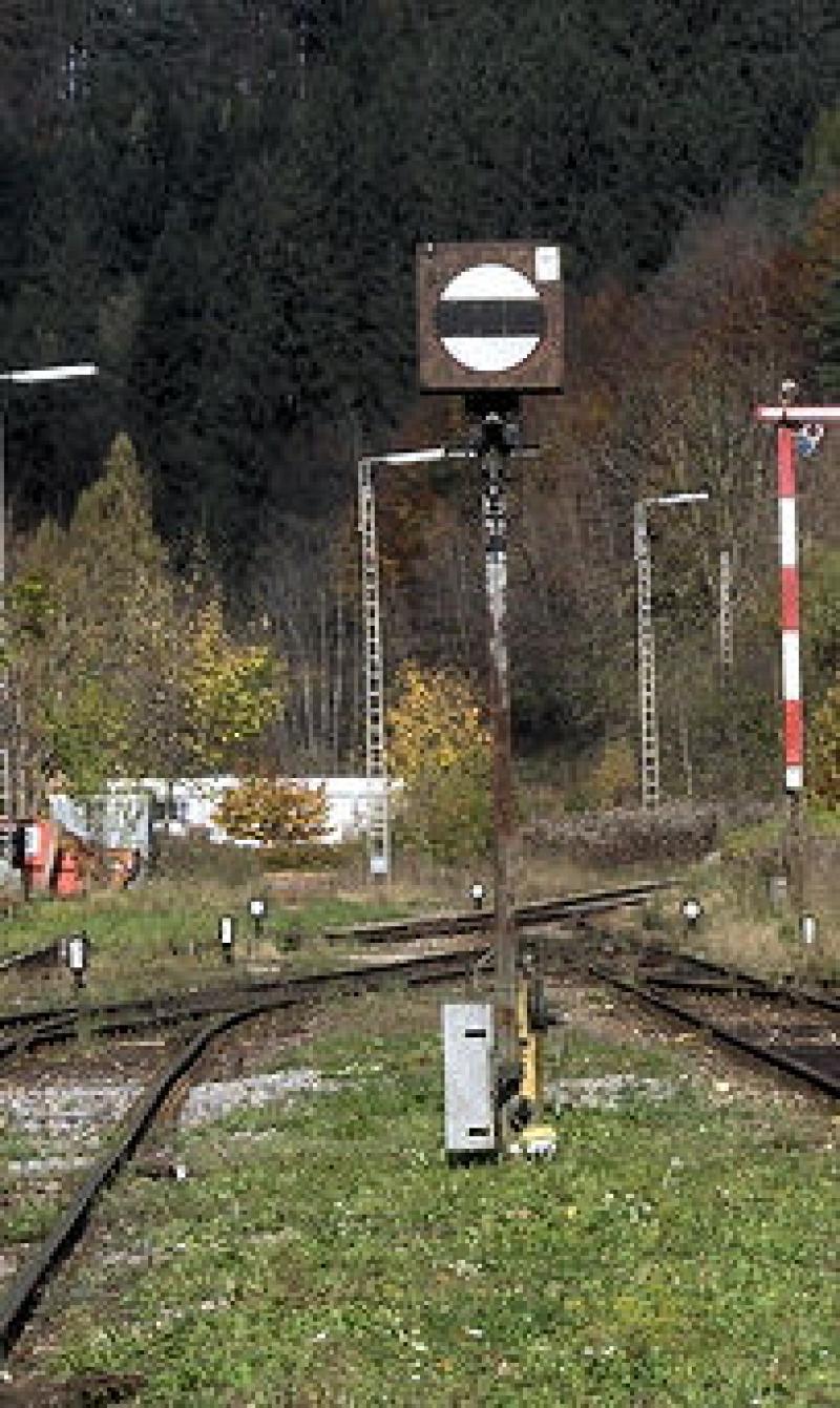

De onderdelen van een Hauptsperrsignal zal hij toch wel herkennen? (Weinert, neem ik aan?)
Tjalling
  • Berichten: 3522
    • modulebaan.nl
« Reactie #1794 Gepost op: 13 March 2013, 16:19:33 »
Rangeersignaal toch? Hoofdsignaal heeft een vleugel.
Het signaal dat bij de stationssporen staat voor de aansluiting met het hoofdspoor.
Ben ook wel benieuwd wie de maker van dit fraais.
Tjalling
modulebaan.nl
Railroadtycoon
  • Berichten: 1976
« Reactie #1795 Gepost op: 13 March 2013, 16:42:59 »
...Hauptsperrsignal ...
Dat is dus wat anders dan een Hoofdsignaal  ;)  Het betekend letterlijk Hoofd-spersignaal  ::) En dat is een rangeersignaal  ;D
Allie
Tjalling
  • Berichten: 3522
    • modulebaan.nl
« Reactie #1796 Gepost op: 13 March 2013, 16:45:37 »
Je hebt gelijk. Niet goed gelezen.
Tjalling
modulebaan.nl
  • Berichten: 15454
« Reactie #1797 Gepost op: 13 March 2013, 17:49:18 »
Het is een Hauptsperrsignal, dit kan twee seinbeelden geven, Sh0 (Halt! Fahrverbot!) en Sh1 (Fahrverbot aufgehoben) en geldt voor zowel trein- als rangeerbewegingen. (En hier raken een heleboel mensen in de war omdat ze niet met de begrippen trein en rangeerbeweging op de hoogte zijn. En een woordenboek helpt in deze niet.)
Een Hauptsinal geldt alleen voor treinen, niet voor rangeerbewegingen. Soms zie je een Hauptsperrsignal opgesteld staan voor een Hauptsignal. Toont het Hauptsignal Hp0 (Halt) en het Hauptsperrsignal Sh0 (Ook Halt) geldt dus een rijverbod voor zowel trein als rangeerdeel.
Bij Hp0 èn Sh1 geldt Halt voor de trein, maar vanwege Sh1 (rijverbod opgeheven) mag het rangeerdeel rijden. De trein mag pas rijden indien zowel Hp1 (of Hp2) als Sh1 worden getoond.
E.e.a impliceert dus, dat een Hauptsignal (Hp0, Hp1, Hp2) niet geldt voor rangeerbewegingen.
De bewering dat een Hauptsperrsignal een rangeersignaal is, is dus maar ten dele waar.
Dat hoopje rommel komt uit Weyhe-Dreye. Art.nr. 1501.
Jan
« Laatst bewerkt op: 13 March 2013, 18:37:09 door 44. Reden: aanvulling »

« Reactie #1798 Gepost op: 13 March 2013, 18:29:28 »
Nog even een plaatje opgeduikeld (ergens in het www):
Tjalling
  • Berichten: 3522
    • modulebaan.nl
« Reactie #1799 Gepost op: 14 March 2013, 13:14:09 »
Hallo Jan,
Hartelijk bedankt voor de leerzame toelichting!
Succes en veel plezier met de verdere bouw, het blijft leuk je te volgen.
Tjalling
