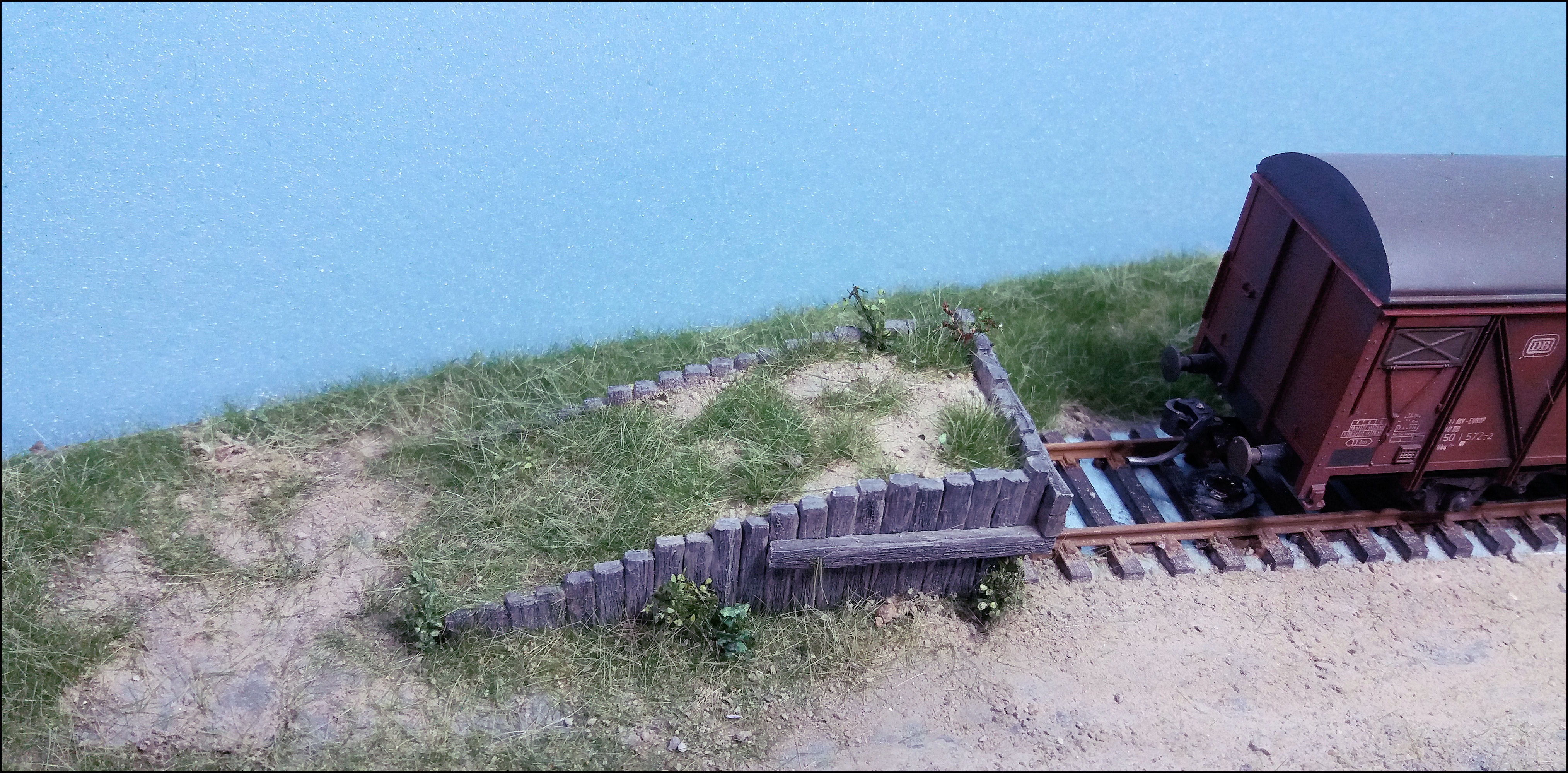

Hm.

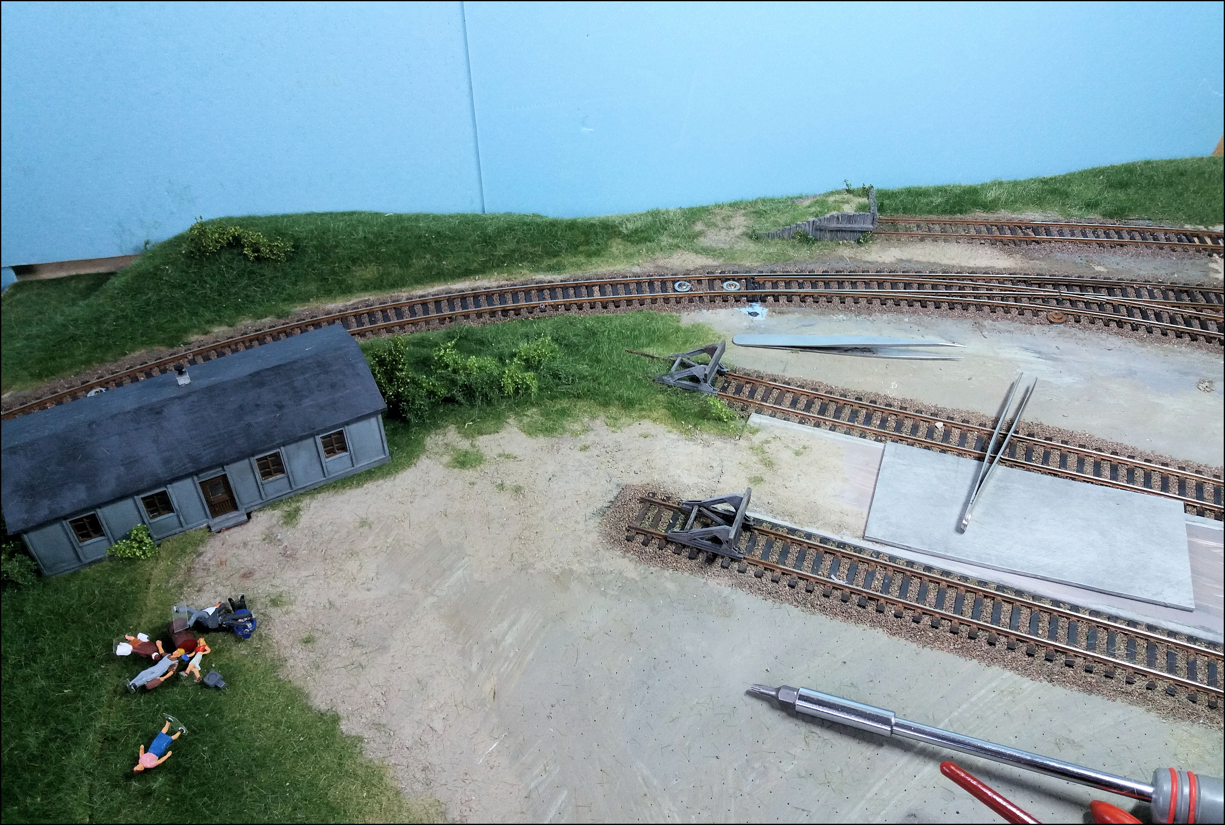

Ik moet zeggen dat ik er nooit bij gestaan heb en ik heb er ook nooit iets over gelezen, maar ik kan me zo voorstellen dat die keggen al verwijderd werden voordat die bulldozer gelost werd. En dat lossen gebeurt in Lümmeln per definitie niet op de sporen van het Bw bzw de Wws.

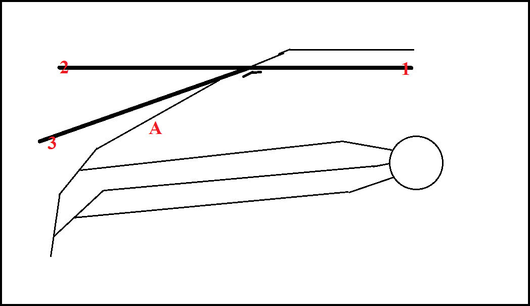

Even een korte beschrijving van de gang van zaken:
De rangeerlok met te behandelen wagens rijdt via A naar spoor 1. Vanaf spoor 1 kunnen die wagens, al naar gelang er plaats is, direct de Werkstatt in worden geschoven (spoor 2) dan wel op het wachtspoor (3) worden gezet. Je kunt je zó voorstellen dat, als er maar één wagen op spoor 3 komt te staan, ze die niet helemaal naar het stootblok aan het einde van spoor 3 zullen duwen. Profielvrij zetten, remschoen ervoor en dan is er koffie.

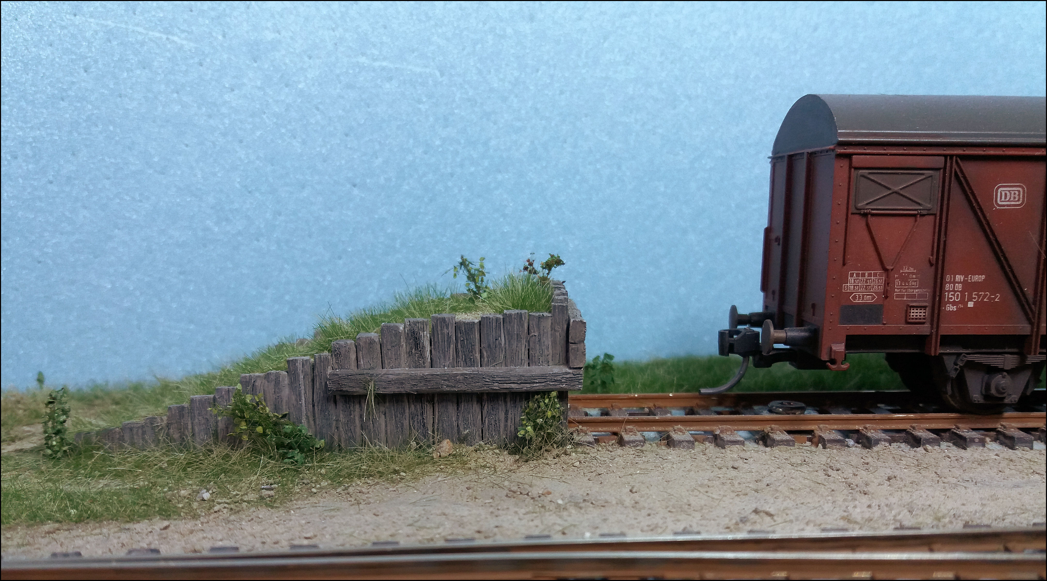

Nog wat groei op en naast het stootblok. Of stootbult. Of stoothoop.
Eerst zat er nog meer op, mar dat leek me wat teveel van het goeie. Weniger ist mehr.

Dit is een stootheuvel. het andere ding is een stootjuk

@Hans: dank je. Stootheuvel dus. Maar dan op z'n Duits.

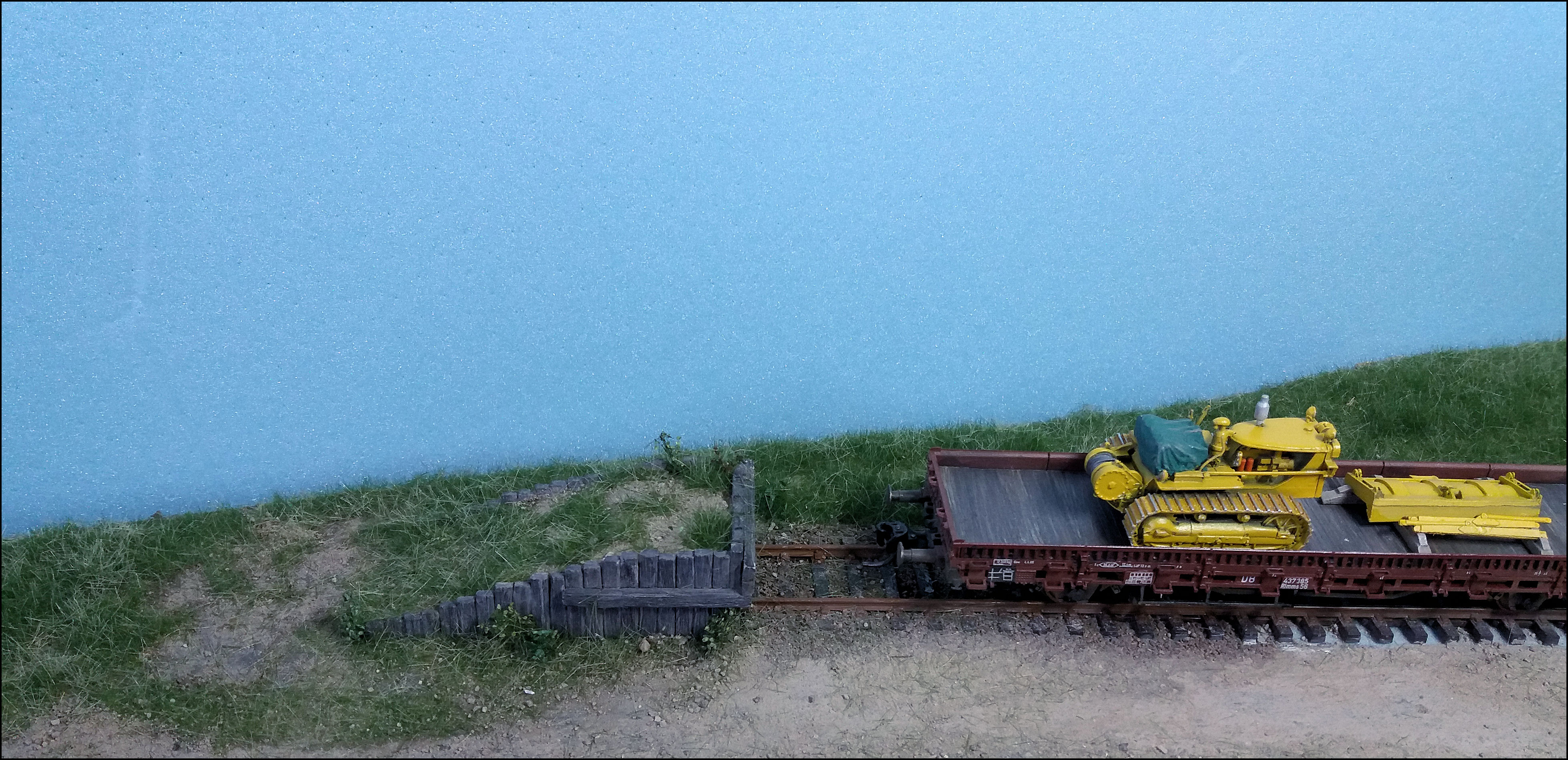

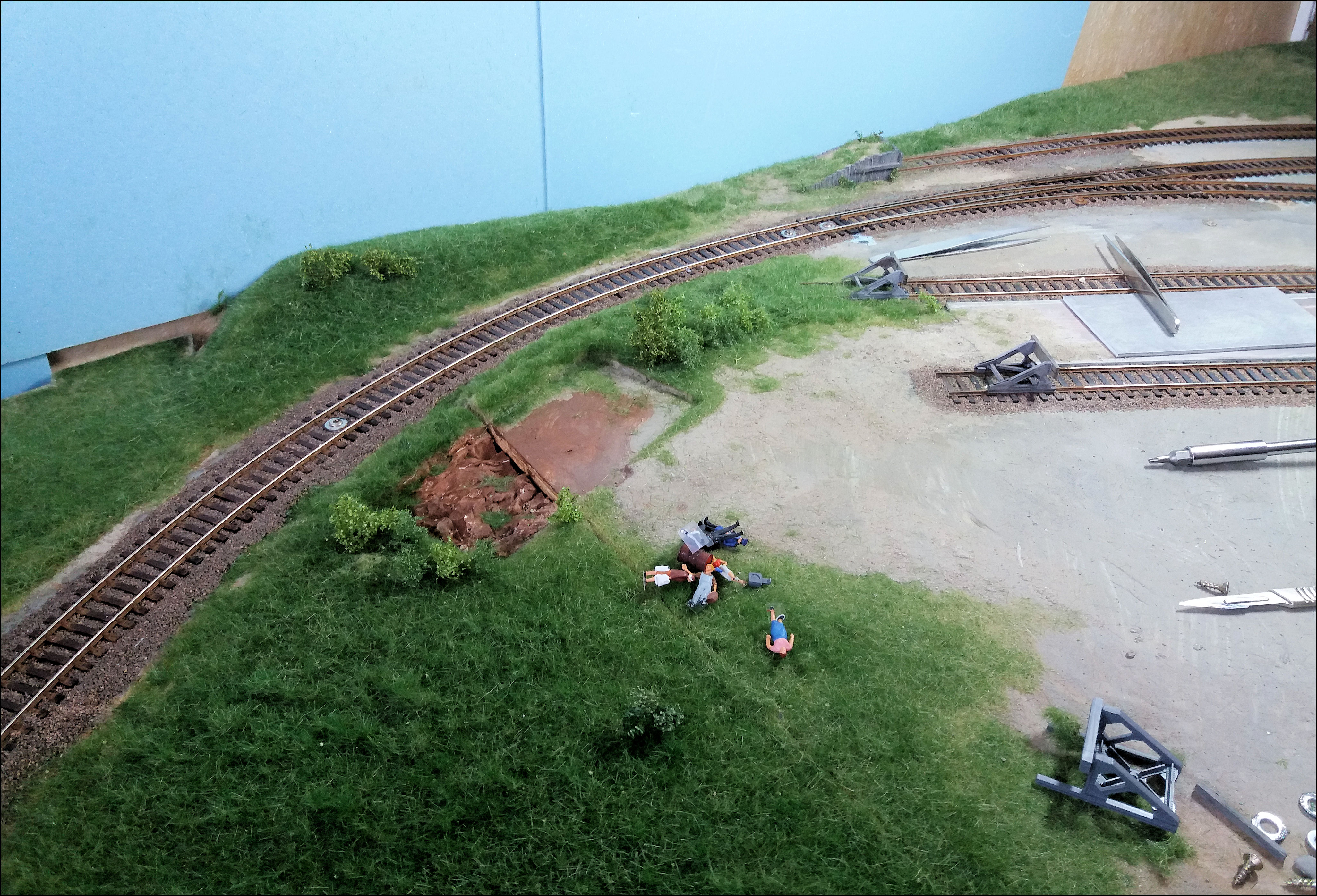

En dan nog één keer de Prellbock, deze keer met bulldozer (waarvan alleen het blad in de keggen zit):

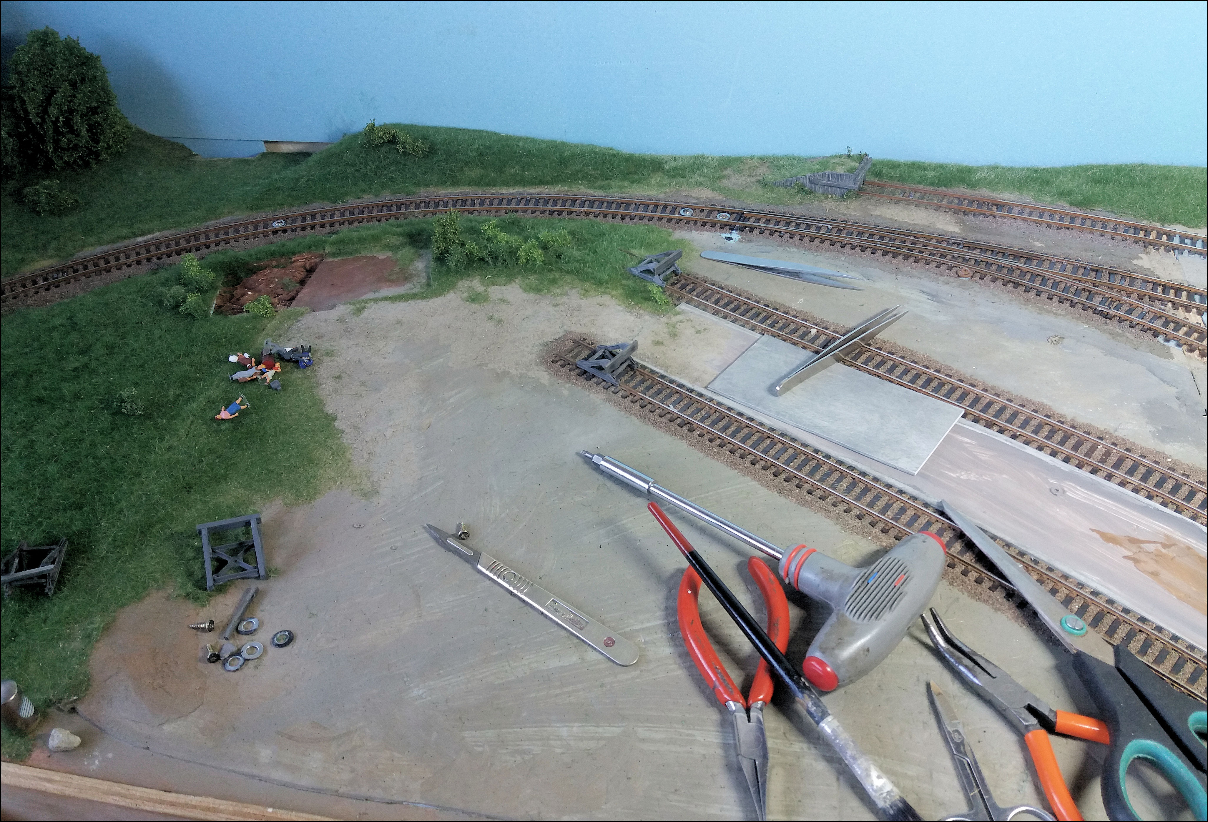

Nu eerst kijken of het eerste wissel goed op z'n plek ligt (proefrijden met diverse loks en wagens), om vervolgens de boel maar eens in de ballast te gooien (niet vergeten wisselaandrijvingen en bijbehorende trekgoten alvast in te plannen). Dan moet er nog een seinhuis worden gebouwd en de Dieseltankstelle moet z'n uiteindelijke vorm krijgen. Maar dat zouden best wel eens leuke klusjes voor het kachelseizoen kunnen zijn.
We zien wel. 't Is hobby en het hoeft niet af vóór 2056.

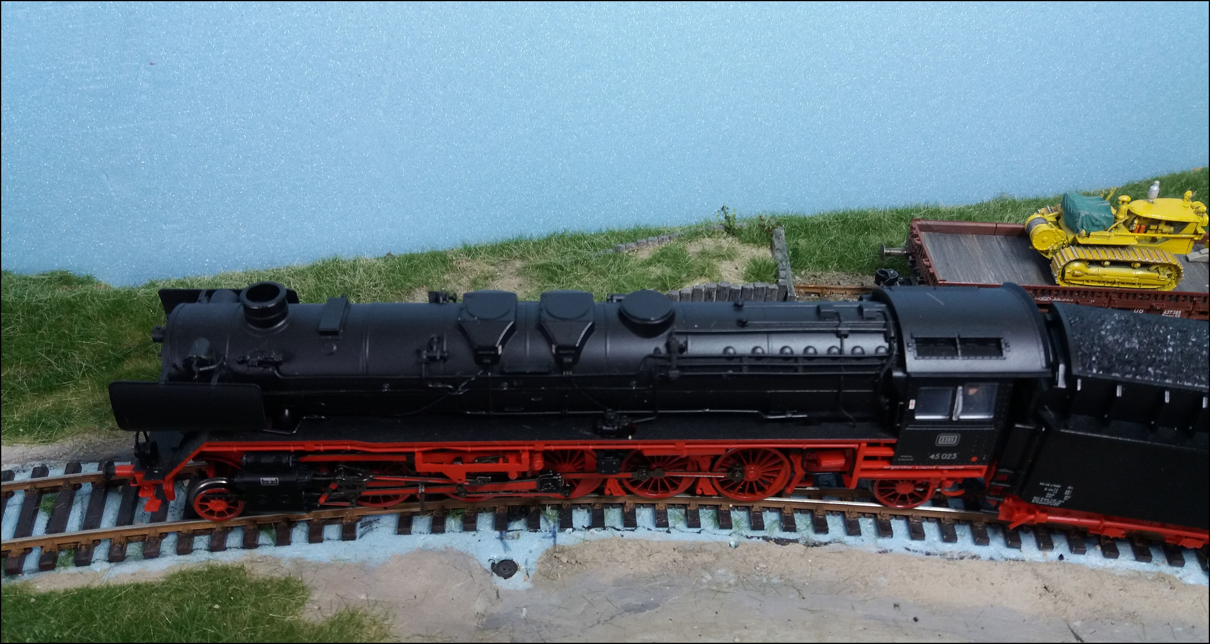

Voordat wissel nr. 1 in de ballast gezet wordt, wil ik absoluut zeker weten dat elke lok er feilloos doorheen gaat. Immers. iedere lok die het Bw binnenkomt moet over dit wissel, en ook bij vertrek moet alles feilloos lopen. De meest gevoelige loks zijn de 45er en de 94er. Niet alleen in horizontaal opzicht moet het wissel 100% goed liggen (het ligt in een lichte boog) maar ook in verticaal opzicht. Hoe zuiver en nauwkeurig je je module-overgangen ook maakt, het blijft vaak een penibel punt, zeker voor loks met een lange radstand, zoals de 45er en de 94er.

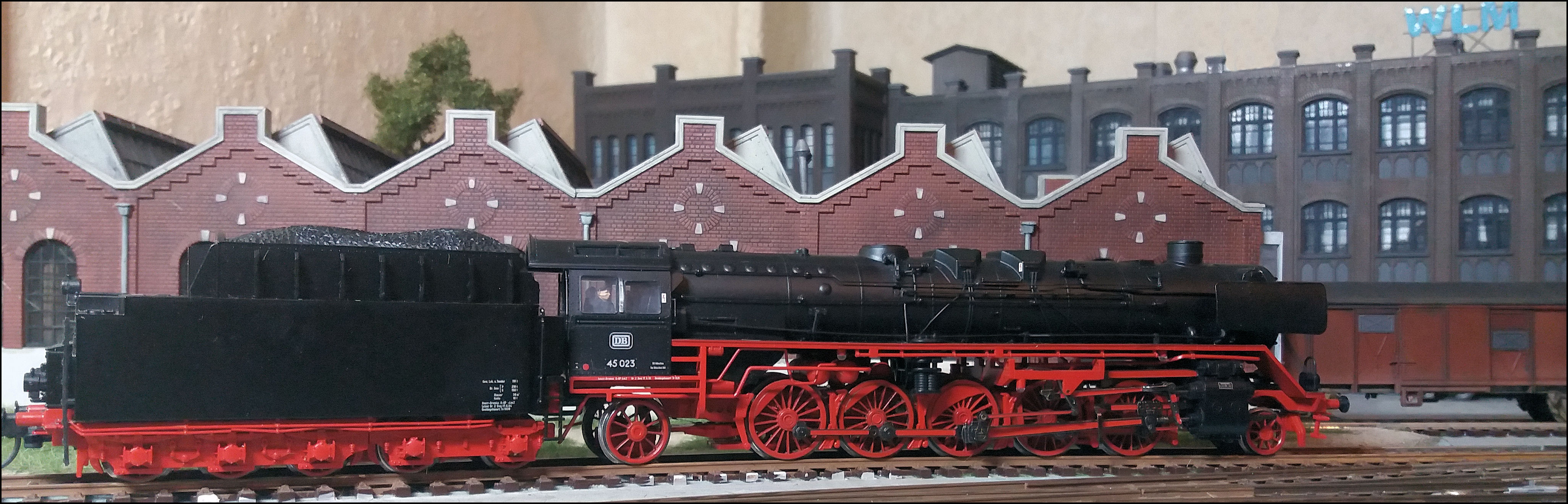

De Baureihe 45 omvatte nog geen dertig machines, die allen, op één na, de Tweede Wereldoorlog overleefden. Eentje kwam na de oorlog in de SBZ (de latere DDR) terecht, de overige machines in het westen. Daar werden ze (deels) nog ingezet in het zware goederenverkeer (ik meen vanuit Bw Würzburg), al dan niet voorzien van een mechanische stokerinstallatie dan wel een nieuwe ketel. Na verloop van tijd werden ze de één na de ander terzijde gesteld en gesloopt. Slechts drie stuks overleefden als Bremslokomotive, bij de BZA's Minden en München. Toen dat achter de rug was, bleef er (geloof ik) nog eentje bewaard, 45 010, die bij de grote brand in 2005 in de loods van het Nürnberger Verkehrsmuseum flink beschadigd werd. De lok werd wel weer opgelapt, maar voor zover ik weet is ze niet rijvaardig.
Het model is er eentje van Liliput. Best een mooi model, met ook in het klein een imposante lengte. Diezelfde lengte vereist eigenlijk ook zo ruim mogelijke bogen, want hoewel ze volgens de opgave van Liliput bochten van 36 cm zou moeten kunnen halen, is dat geen gezicht: in zo'n bocht naar links hangt de linkerbuffer haast boven de rechterrail, en andersom.
En, maar dat is mijn ervaring, de sporen dienen behoorlijk zuiver gelegd te zijn, want door het lange chassis wil de lok nog wel eens wat kritisch zijn.
Vandaar ook dat ik de lok gebruik als proeflok voor wissels en dergelijke.

Nadat er heel wat keren met de 45er en de 94er heen en weer gekard was, is het wissel eindelijk in zodanige positie dat beide loks er feilloos overheen rijden Ook een willekeurig stel andere loks (V60, 50er, 44er + nog eentje, V160), rijtuigen en goederenwagen, meest met NEM-wielen maar ook een enkele met RP25 waren als vrijwilliger voor testritten aangewezen. Maar alles rijdt er zonder haperen voor- en achteruit en omgekeerd doorheen. Groen licht voor ballast dus.
