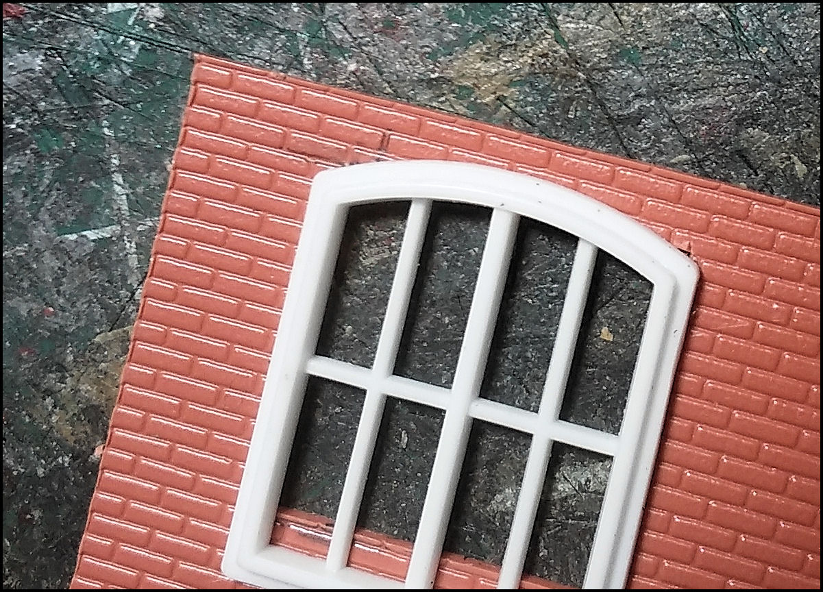

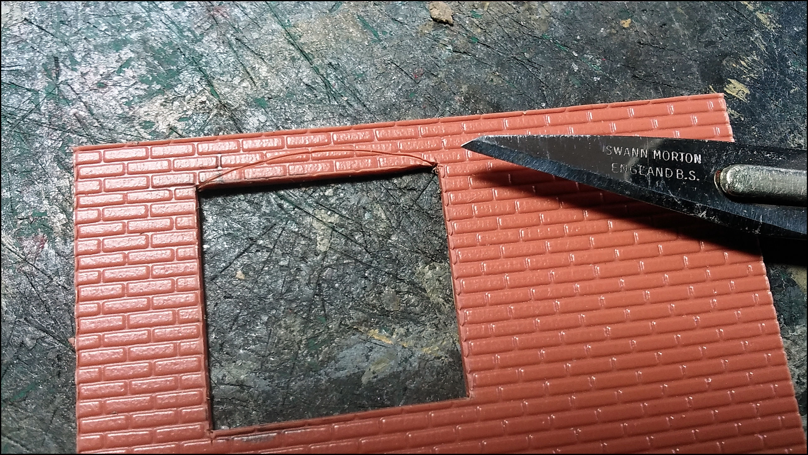

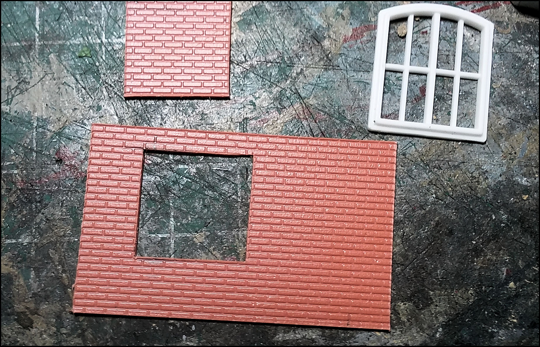

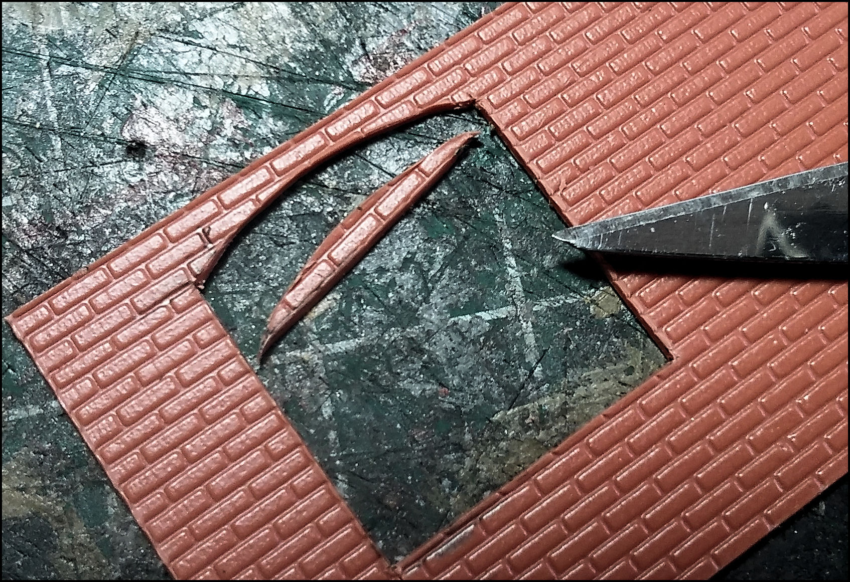

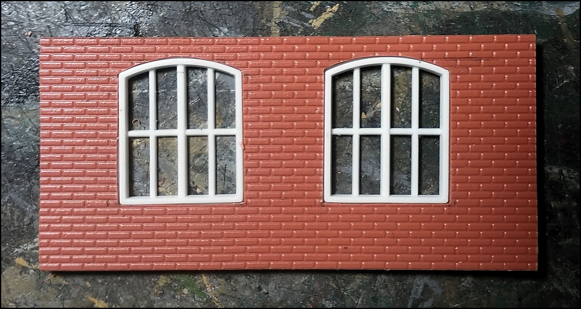

@Michel: dat is nogal simpel:
Eerst snij je een passend vierkant in de muur. Je laat dus de ronde bovenkant even buiten beschouwing:
Dan pak je het raampje dat in de muur moet komen er bij. Dat gebruik je als malletje voor die ronding:
Met een scalpel "teken" je langs  het malletje de ronding in de muur:
Daarna snij je voorzichtig de ronding verder uit:
Tenslotte, als het raampje nog niet goed past, is het een kwestie van rafeltjes wegschaven met de scalpel tot het raam wel past.
