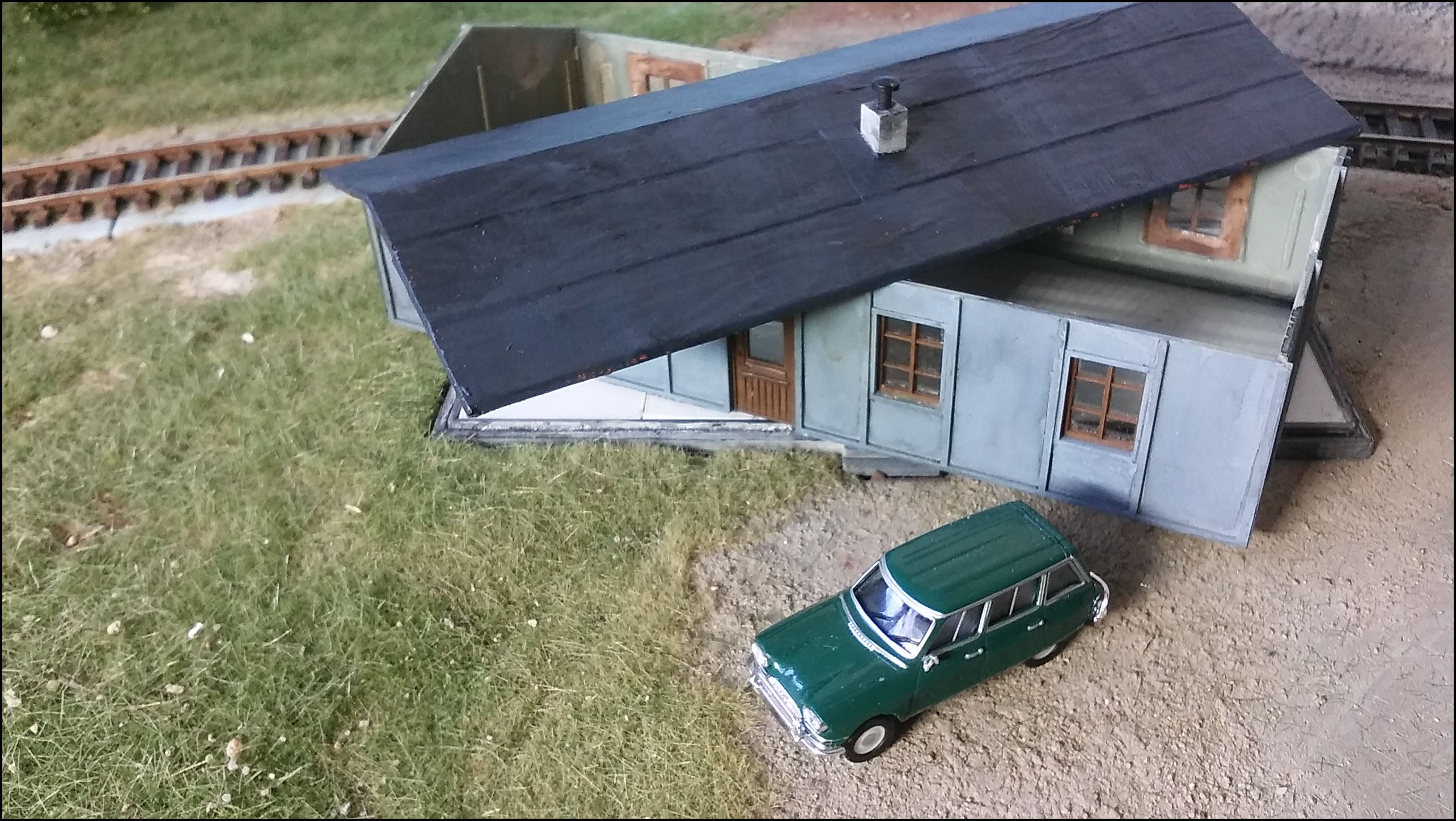

Alles beter dan een standaard Faller hok. ;D
Ben wel benieuwd waar die 'droogborstel' afwerking en verdere smeeracties op uitkomen.

Tegen de glans, die soms hardnekkig kleeft aan matte acrylverf helpt een laatste lichte ‘wash’ met doodgewone plakkaatverf. Maar die truc is hier vast wel bekend.

Hm. Het zal wel aan de foto liggen, want:
Citaat van: Dirk Jan
oftewel het glimt
...absoluut niet. Het is zo mat als ik me maar wensen kan. Van...
Citaat van: Wolter
... is hier wonderlijk genoeg (want ook ik ben maar al te bekend met het verschijnsel, dat je overigens voor een deel al wel kunt tegengaan door goed te mengen voor gebruik) ook geen sprake.  :o
De truc met een wash van plakkaatverf kende ik nog niet, maar er is nu goede nota van gemaakt.
Citaat van: Allie
... waar die 'droogborstel' afwerking en verdere smeeracties op uitkomen
Ook voor mij is dat altijd weer een verrassing - bij mij gaat het altijd weer anders dan de vorige keer.
Citaat van: Joke
wat heb je er nu opgedaan en wat moet het voorstellen.
Dunne reepjes papier, overgehouden aan de tijd dat ik nog rookte. Die zaten in de pakjes vloei om aan te geven dat er nog mar tien vloeitjes over waren. Door die papierrepen zwart/grijs te verven hoop ik ze te laten lijken op dakleer. En inderdaad, het zal aan de foto liggen... hoop ik.
Als de klachten blijven aanhouden zal ik me toch genoodzaakt zien maatregelen te treffen  ;D ;)

Tja, Jan daar was ik al bang voor. Dakleer heeft een korrelige struktuur, het papier wat je nu hebt gebruikt is eigenlijk meer dan glad. Die veroorzaakt misschien zelfs dat glans effect wat sommige zien. Het ziet er nu meer uit als een zinken dak.
Een beedtje zeer fijn zand erop, en nogmaals verfen of zeer fijn schuurpapier geeft misschien eerder het effect van bitumen dakafdekking.
Anderezijds vind ik de kleur niet slecht getroffen. Een alternatief is een “stippel” spickel effect met verf, daardoor wordt het onregelmatiger, wat de schijn van bitumem geeft.
In ieder geval is alles beter als een kale Faller ;)

Op Nienoord gebruiken wij vaak fijn waterproof schuurpapier.
Dat heeft als groot voordeel dat het al zwart/donkergrijs is en het glimt niet.  ;)

Dakleer heeft een korrelige struktuur...
Niet noodzakelijk. Je hebt meerdere soorten en er is glad dakleer.

Voor dakleer gebruik ik schilderstape. Je kunt lange banen maken zoals in het echt (een rol is normaal 10 meter) en het plakt vanzelf. Donkergrijze verf er op kliederen en voor mij is het resultaat overtuigend.

Dag Jan,
Klopt het wel zoals je de banen dakleer hebt aangebracht? Ik verkeer in de veronderstelling dat deze banen overlappend en dan overdwars worden aangebracht.

Dacht ook dat dakleer op dergelijke keten in banen vanuit de nok naar beneden werden gelegd met de overlapping van het westen naar het oosten.

Kijk eens aan... bakken met kritiek maar toch ook een paar bemoedigende woorden.  ;D ;)
Laten we met de kritiek beginnen: mij stond inderdaad glad dakleer voor ogen, zoals ik dat vanuit m'n keukenraam op het dak van een aanpalend pand kan zien liggen. De opmerking dat de banen dakleer veelal vanaf de nok naar beneden worden aangebracht snijdt wel hout, toch zie je het ook wel eens "horizontaal" aangebracht liggen. Het dak, zoals dat door Faller is vormgegeven, is daarop (volgens mij) geïnspireerd, en het was wel zo makkelijk om dat zo te handhaven.

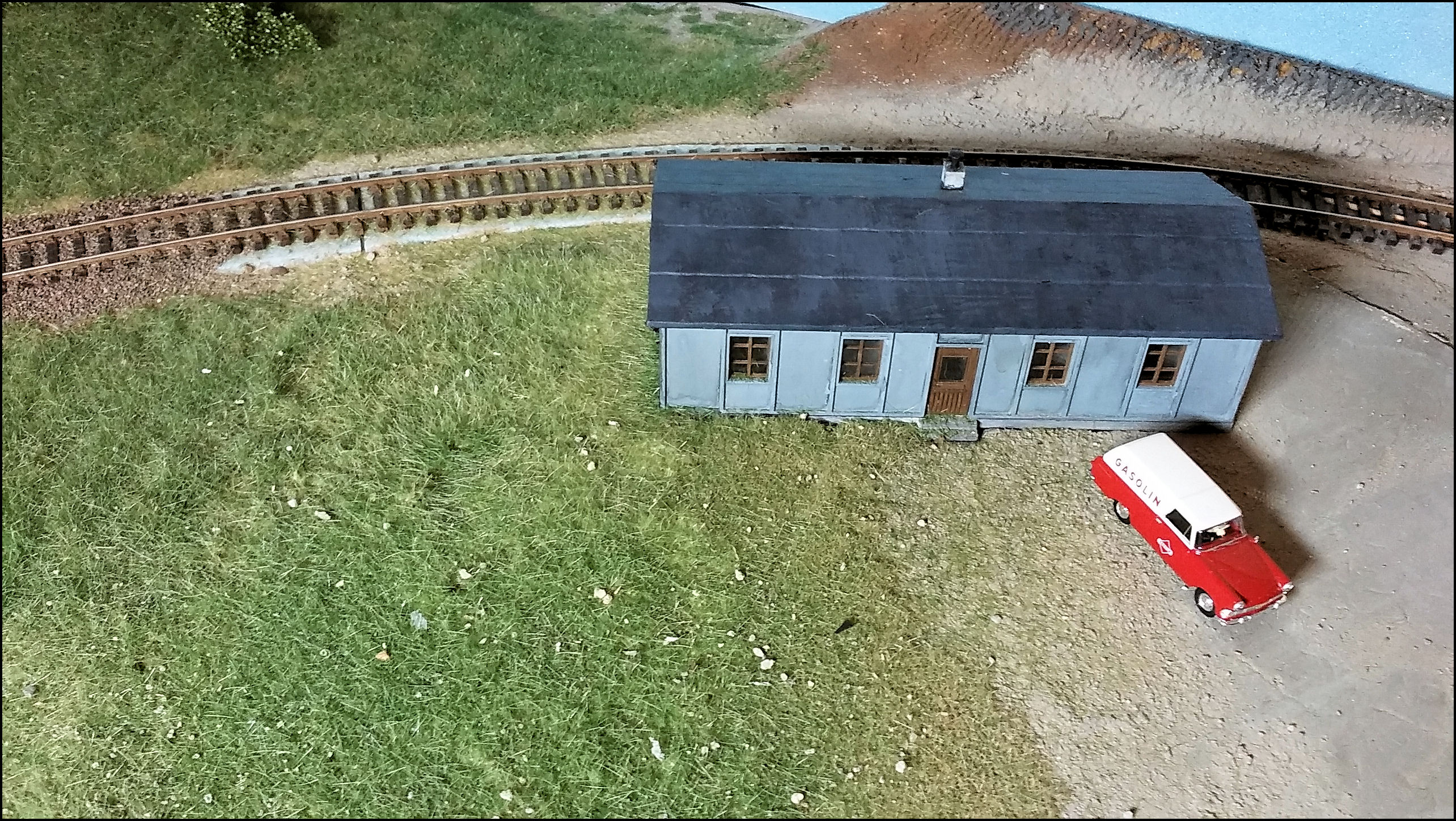

Het grappige is, dat ik onnoemelijk lang geleden eens een gebouwtje heb gebouwd (ik geloof dat dat de kantine moest gaan voorstellen), met het dakleer ook van nok naar dakgoot lopend aangebracht (met ook diezelfde vloeipapiertjes als "dakleer"):
Dit alles gelezen en overwogen hebbende, wordt nu het idee het Faller-dak van de barak te vervangen door een soortgelijk dak als dat van de 'kantine' gewikt en gewogen.
Overigens zal het oplettende lezertje ook de nieuw aangeschafte batterij hebben opgemerkt.
Een ander idee dat bij me opkwam tijdens een lange wachtsessie elders is het volgende: om te voorkomen dat de naad tussen bodem en bodemplaat van de barak zo zichtbaar blijft, zou die bodemplaat van de opbouw kunnen worden gescheiden zodat alleen de bovenbouw afneembaar is en niet de bodemplaat.
Daarbij had ik er echter niet aan gedacht dat het gebouwtje -en dus ook de bodemplaat- over de scheiding luik - baan wordt geplaatst en daarom afneembaar moet blijven. Of ik moet de bodem alleen aan het luik vastmaken, dat zou ook nog kunnen.

Bodemplaat aan het uitneembare stuk vastmaken!
Gebouwtje zo afneembaar houden. ;)

Dat gaat vermoedelijk wel gebeuren, Olivier. En de vraag is waarom het gebouwtje zelf dan zo nodig afneembaar moet zijn...
