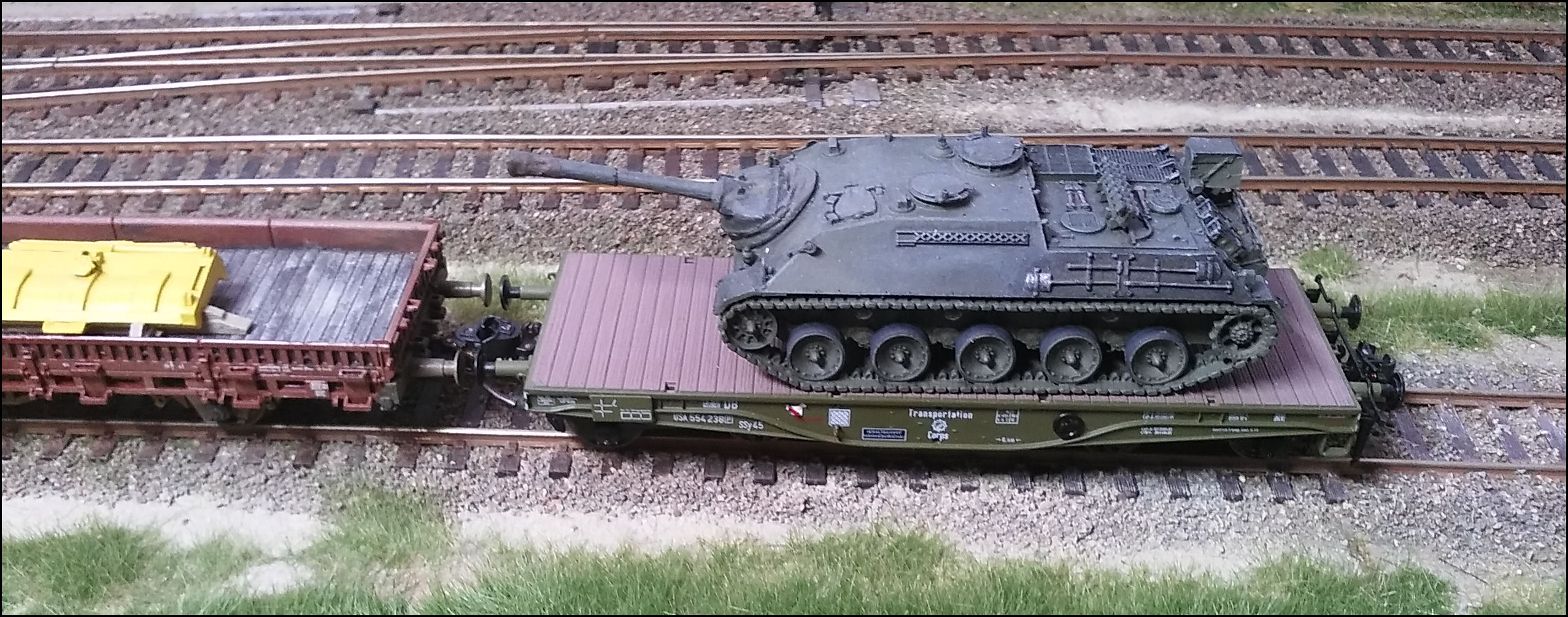

Een PanzerjägerKompanie bestond in de 60er jaren uit 16 stuks.
  • Berichten: 15446
« Reactie #16096 Gepost op: 03 July 2018, 11:20:42 »
Ow da's best wel veel
Ik dacht meer aan een stuk of vier of zo.
Met een paar rongenwagens met wat Unimogjes, een paar vrachtwagens (Deutz Jupiter en zo) en een zesasser met een M88 bergingstank wordt 't wel wat, dacht ik.
  • Berichten: 5630
« Reactie #16097 Gepost op: 03 July 2018, 11:47:34 »
Jan,
Niets is onmogelijk, zie maar eens onderstaand plaatje.  ;D
Niet jouw tijdperk natuurlijk, maar het is ook even als voorbeeld.
Nog meer leuke langere en kortere treinen met pantsers vind je op dezelfde site:

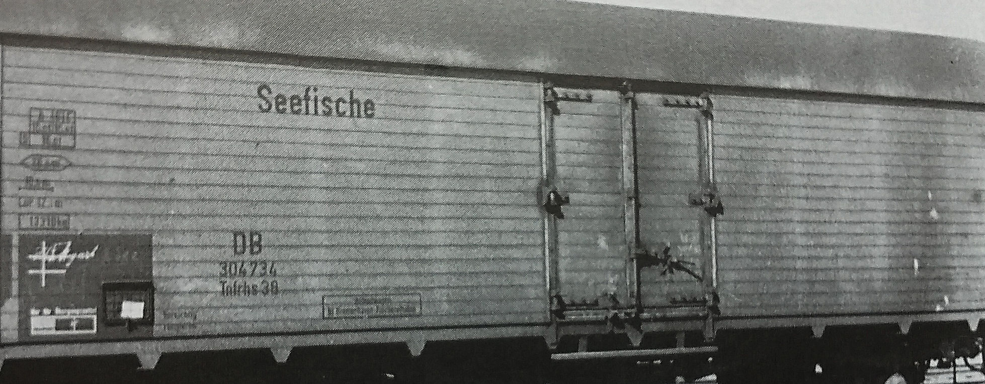

Maar daar kan nog uitgebreid over nagedacht worden, want vooreerst zit ik nog te prakkezeren over die Tnfs 38 met gladde wanden.
Onze welbekende goederenwagengoeroe weet daarover te vermelden (vrij vertaald): "Vanaf eind jaren vijftig werd een groot aantal wagens voorzien van buitenbekleding. In het begin bestond deze uit een horizontale beplanking, later uit multiplexplaten".
Maar als die buitenbekleding over de wandprofielen heen wordt aangebracht, hoe zit dat dan met die Roco-wagen?
Zie ik iets over het hoofd, of begrijp ik iets niet goed?
« Laatst bewerkt op: 03 July 2018, 14:04:56 door 44 »
könings
« Reactie #16101 Gepost op: 03 July 2018, 14:55:46 »
Ik vermoed dat die 2 eerste exemplaren die jij in je patrimonium hebt, inderdaad hun beplanking aan de binnenkant hebben, dat maakt het beladen en reinigen een stuk gemakkellijker, credo geen verloren hoekjes door profielen.
Later werden die planken (omdat ze versleten, rot, niet meer voldeden aan de toenemende isolatievereisten van de klant) weggenomen en vervangen door multiplex binnen (glad) én nog eens planken aan de buitenkant. Die planken aan de buitenkant waren geen succes, want te zwaar, dus inboeten op laadvermogen en werden op hun beurt vervangen door platen, die nu binnen de profielen gemonteerd werden.
Je derde exemplaar geeft de laatste variant weer.
Nu nog wetenschappelijk onderbouwen 8)

Dat klinkt heel plausibel. Maar...
... het blijft een vorm van speculatie.
Wetenschappelijk onderbouwen hoeft van mij nu ook weer niet, als uiteindelijk maar aangetoond kan worden hoe het nu echt zit.
Laten we Carstens deel 1 er even bij pakken.
DB is tijdens de bouw van de Gmhs 53 en de Glmhs 50 overgestapt van wanden met planken naar wanden met multiplex. Dat was vanaf 1954 (zie blz 47 en 82). Van materieel dat in die tijd is gebouwd of omgebouwd kunnen er dus heel goed twee verschillende versies zijn. Geen foto's, geen verwijzing in de tekst en ook geen grote ombouw anders dan de genoemde ombouw met aussenverkleidung. Maar ja, es gibt nichts was es nicht gab, dus wie weet dat er toch een exoot was
Maar specifiek voor je koelwagen is er inderdaad geen reden aan te nemen dat er tussen de oorspronkelijke variant met planken en de variant met 'aussenverkleidung' ook nog een multiplex variant zou bestaan.
« Laatst bewerkt op: 03 July 2018, 21:43:03 door Edgar »
10-11-12-13: 41-62-54-21*
  • Berichten: 15446
« Reactie #16109 Gepost op: 04 July 2018, 09:26:33 »
So manchmal muß man sich ein Blick über den Tellerrand gönnen.
Oftewel: niet blind blijven staren op het hoofdstukje Tnfs 38, maar de zaak ook eens in groter verband bekijken.
Niettemin kan ik je conclusie...
...wel onderschrijven.
Weliswaar is Roco er niet vies van niet-bestaande wagens in het assortiment op te nemen, zoals chemieketelwagens als wagen voor "Brennbare Flüssigkeiten", oftewel fantasie-opdrukken op an sich voorbeeldgetrouwe wagens, of anderzijds ook hetzij volkomen uit de duim gezogen wagens (de rongenwagen uit de goedkope 8-stuks-sets) dan wel zodanig aangepaste wagens om maar op een bestaand chassis te passen dat ze maar weinig overeenkomsten met het grote voorbeeld hebben (andere wagens uit de goedkope 8-stuks-sets). Hoewel ik moet toegeven dat het soms ook niet alles scheelt (zoals de Om 21 uit de goedkope 8-stukssets), aan de andere kant zie ik niet waarom Roco zich de moeite zou getroosten speciaal voor deze wagen een mal te vervaardigen (of aan te passen) om een koelwagen met gladde wanden te produceren en als volwaardige wagen in het assortiment op te nemen als daar geen reden voor zou zijn, en die reden zou dan kunnen zijn dat er werkelijk een dergelijke wagen heeft rondgereden.
In dat licht gezien zou ik geneigd zijn er van uit te gaan een anomalie in mijn wagenpark te hebben opgenomen en dit zo te blijven aannemen tot het tegendeel bewezen wordt.
