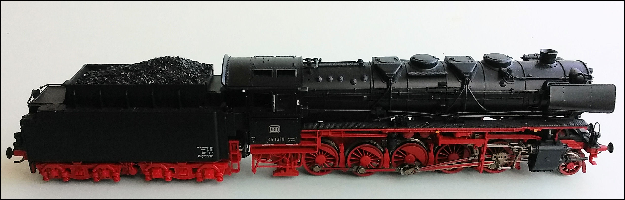

Gisteravond wees iemand mij op een bijdrage van ene Uwe (gebruikersnaam uk-old) in het forum van Drehscheibe Online met daarin opgenomen een aantal prachtige foto's van diverse stoom- en dieselloks, waaronder, op foto vier en vijf afgebeeld, ook de Mindener 44 1319, het grote voorbeeld van mijn omgenummerde Roco-exemplaar:
Die stond met een niet al te lange goederentrein in Lümmeln Sbf geparkeerd, wachtend op nieuwe taken. Maar toen het zover was, kwam de lok (en daarmee ook de trein) niet van z'n plek.

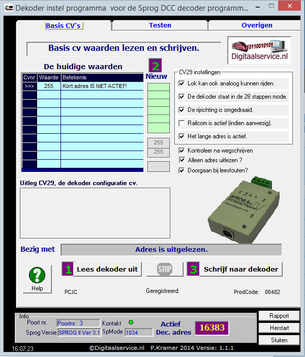

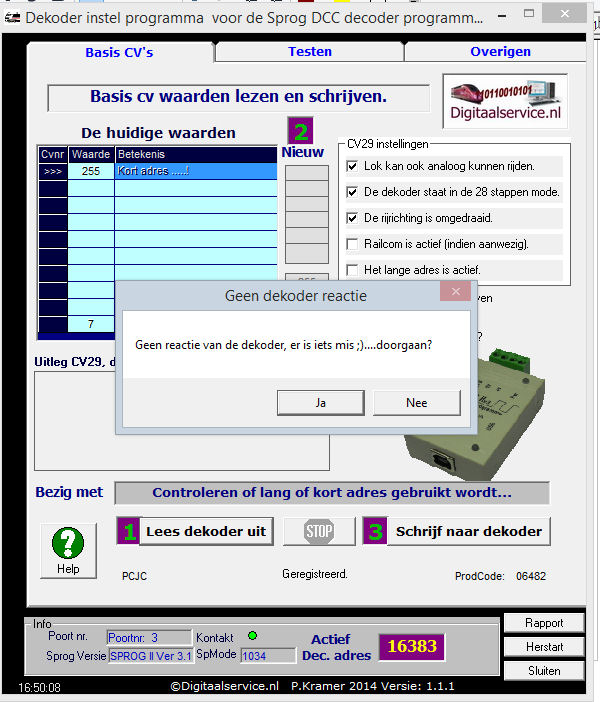

Middels de z21 + Multimaus + testspoortje geprobeerd de oorzaak te achterhalen, maar de lok(decoder) laat zich uitlezen noch programmeren noch resetten. Ook via Sprog en pc geen andere resultaten dan een waarde 255 van cv 1 - en ook cv 3, 4 of welke andere dan ook. Resetten niet mogelijk, en een poging de lok te laten rijden (via de Sprog) leidt slechts tot nerveus knipperende ledjes op de Sprog...
Ik neem maar aan dat de decoder is overleden...
Voor de zekerheid de decoder nog even in een andere lok geprikt. Maar 't is lood om oud ijzer...
Of heeft er iemand nog een lumineus idee?
jerrytrein
  • Berichten: 5957
« Reactie #16133 Gepost op: 06 July 2018, 16:36:25 »
Als  je doorgaan bij lees fouten uitzet
  • Berichten: 15493
« Reactie #16134 Gepost op: 06 July 2018, 16:52:11 »
jerrytrein
  • Berichten: 5957
« Reactie #16135 Gepost op: 06 July 2018, 17:12:34 »
Kan je een andere lok wel uitlezen
Ik heb een keer ook lopen klo..en
Bleek de draad van het programeerspoor er niet goed in te zitten
  • Berichten: 15493
« Reactie #16136 Gepost op: 06 July 2018, 17:30:42 »
Voordat ik de Sprog inschakelde, heb ik de lok nog aan de z21 (met Multimaus) gezet, daar gaf ze ook geen sjoege.
Voor de zekerheid toch even een andere lok aan de Sprog gehangen, en die wordt probleemloos uitgelezen.
