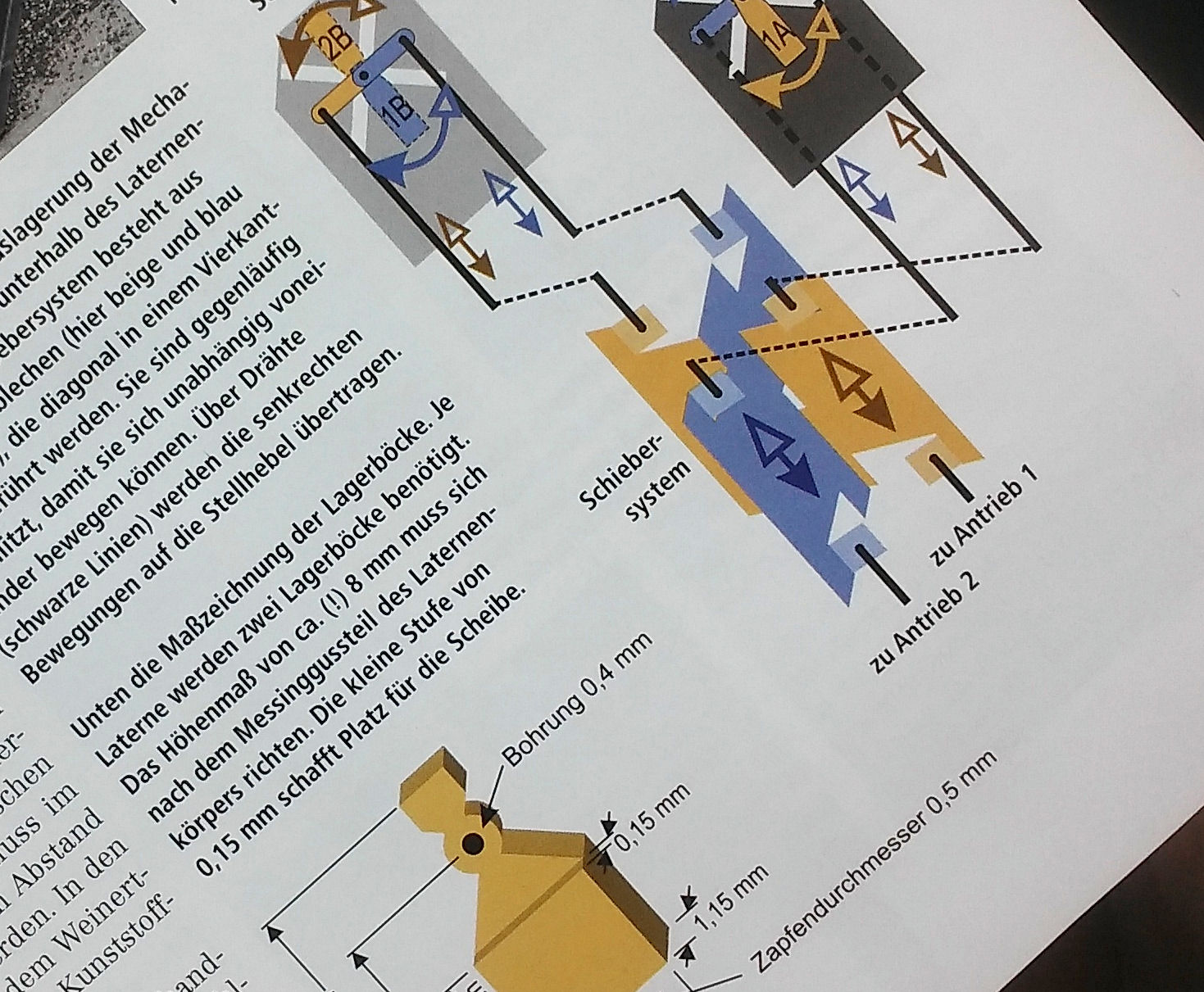

Die werkende DKW wissellantaarn, was dat niet een link vanuit een artikel in de Miba, staat mij zo bij?
Is denk ik een jaartje of drie geleden, kan ik helaas niet nazoeken, maar kan iemand anders mogelijk nazien?
Groeten, Michiel

« Reactie #15886 Gepost op: 28 May 2018, 23:13:38 »
Toch nog gevonden, inderdaad artikel uit Miba 08/16, met uitgebreide beschrijving erbij, niet iets voor grove motoriek zal ik maar zeggen....
http://www.miba.de/download/dkw-laterne
Groeten, Michiel

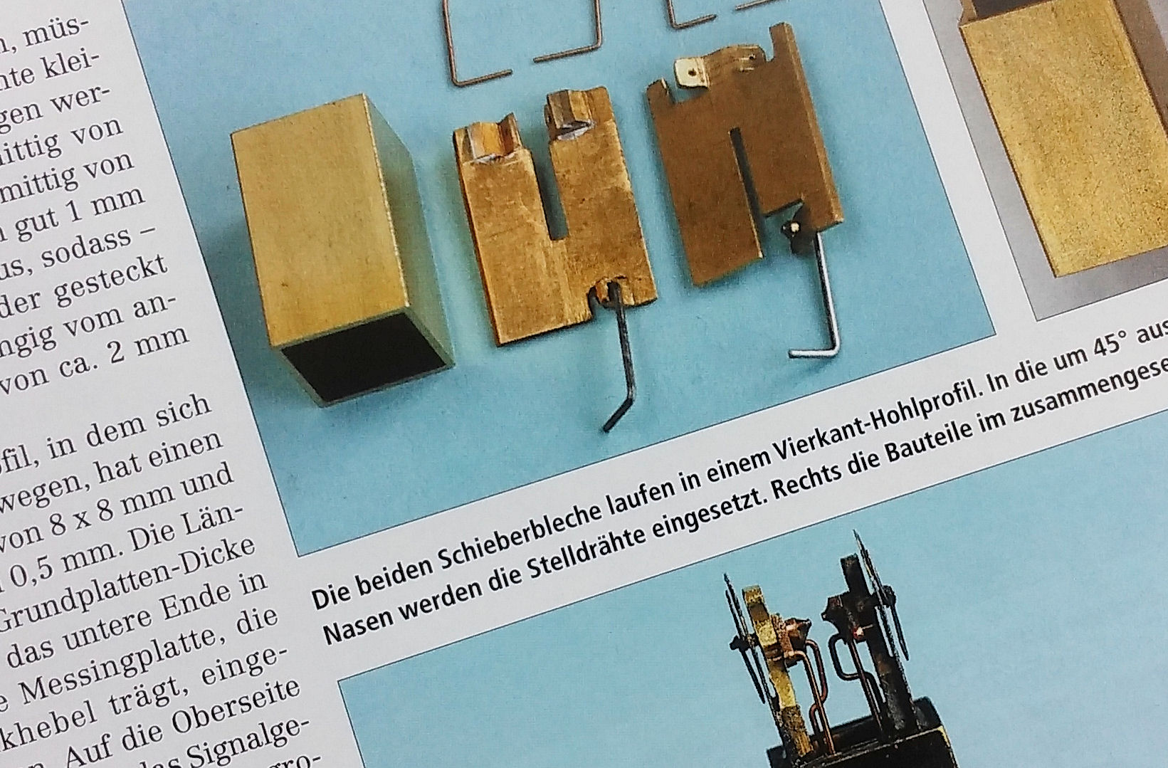

De betreffende MIBA opgezocht. Ook de daarin genoemde koppeling (= dezelfde als die van Michiel) geeft geen beeld.
Het artikel in het blad geeft wel een aardig beeld van wat voor heidens karweitje zo'n wissellantaarn voor een DKW wel niet is. De man presteert het om messingdraad van 0,6 mm uit te boren zodat hij een buisje krijgt. Uiteindelijk wordt het hele klapperatisme in een ruimte van zo ongeveer 5 x 7 mm ondergebracht... Ik geef het je te doen.

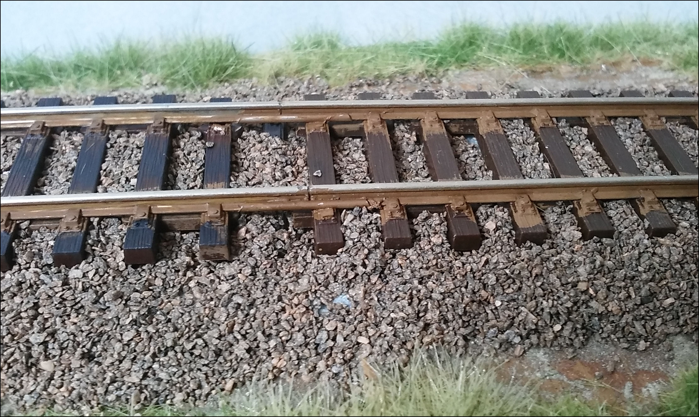

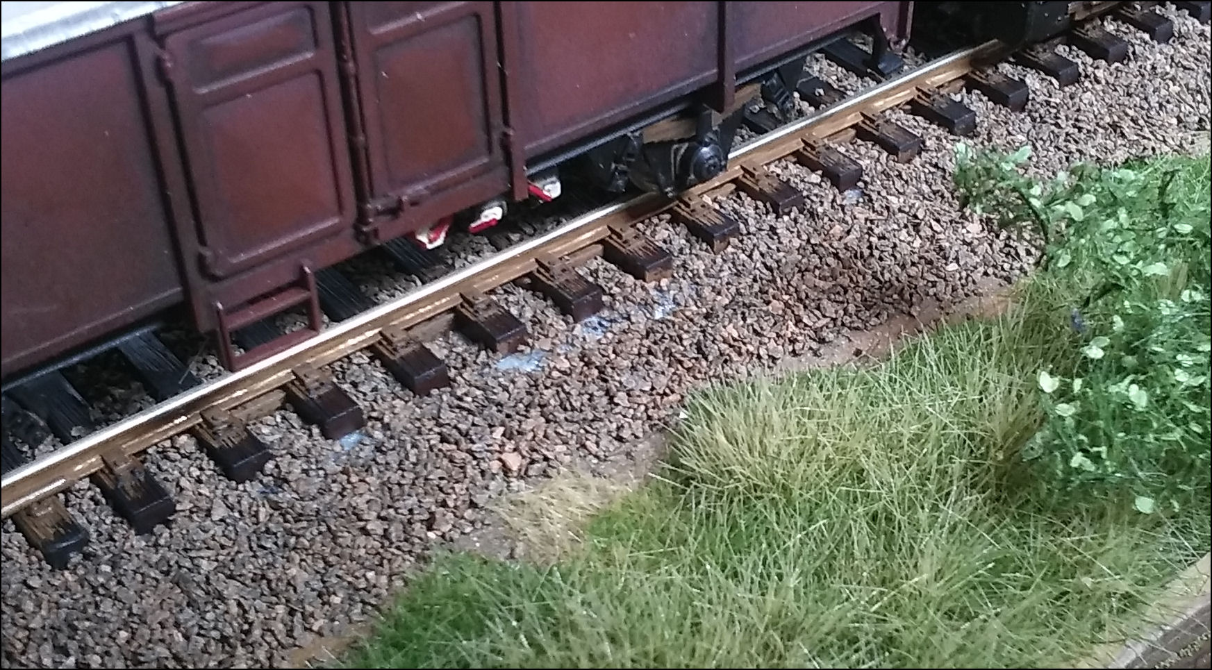

Hoewel ik natuurlijk ook niet aldoor op adviezen zit te wachten. Dat er op onderstaande foto's te zien is dat er tijdens de laatste ballastactie hier en daar wat te zuinig met ballast is gestrooid is mij ook wel duidelijk:

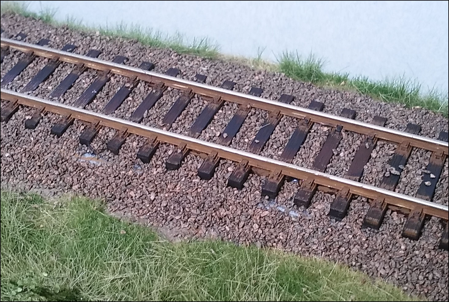

Hier is niet zozeer het blauw nog zichtbaar, maar veeleer dat er ĂĽberhaupt iets niet helemaal in orde is. Precies op de modelescheiding, of liever, segmentscheiding, ligt er eigenlijk een dwarsligger te weinig. Weliswaar heb ik geprobeerd er eentje tussen te schuiven, maar die is veel te laag teerchtgekomen, waardoor deze bedolven is onder de ballast. En toch ligt er nog te weinig ballast ook. Typisch een plekje waar nog even naar gekeken moet worden.
Eén troost in dit verhaal: het is makkelijker wat ballast toe te voegen dan een teveel aan ballast weg te halen.
Nog een dingetje wat me opviel toen ik deze foto aan het bekijken was: ik dacht dat ik het gehele spoor op deze Rampe had geverfd, maar blijkbaar niet helemaal. Links zie je geverfde dwarsliggers (zwart), rechts nog ongeschilderd. Dat wordt lastig, met al die ballast al op z'n plek.  >:(

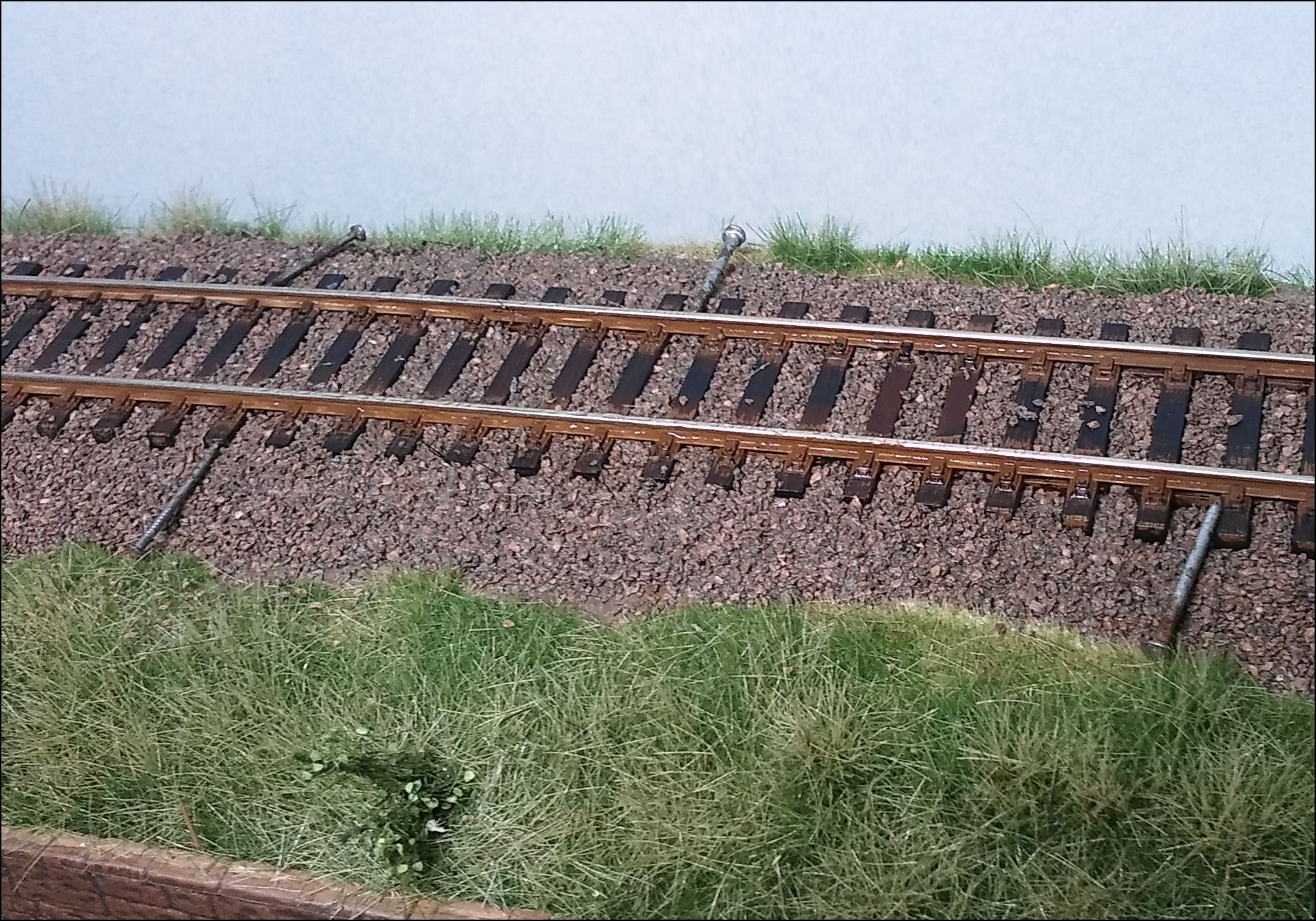

Het bijwerken is ook begonnen:
De spijkertjes markeren de gebieden waar gelijmd moet worden. Eenmaal nat zie je het verschil niet meer tussen al gelijmde ballast en die welke nog los ligt.

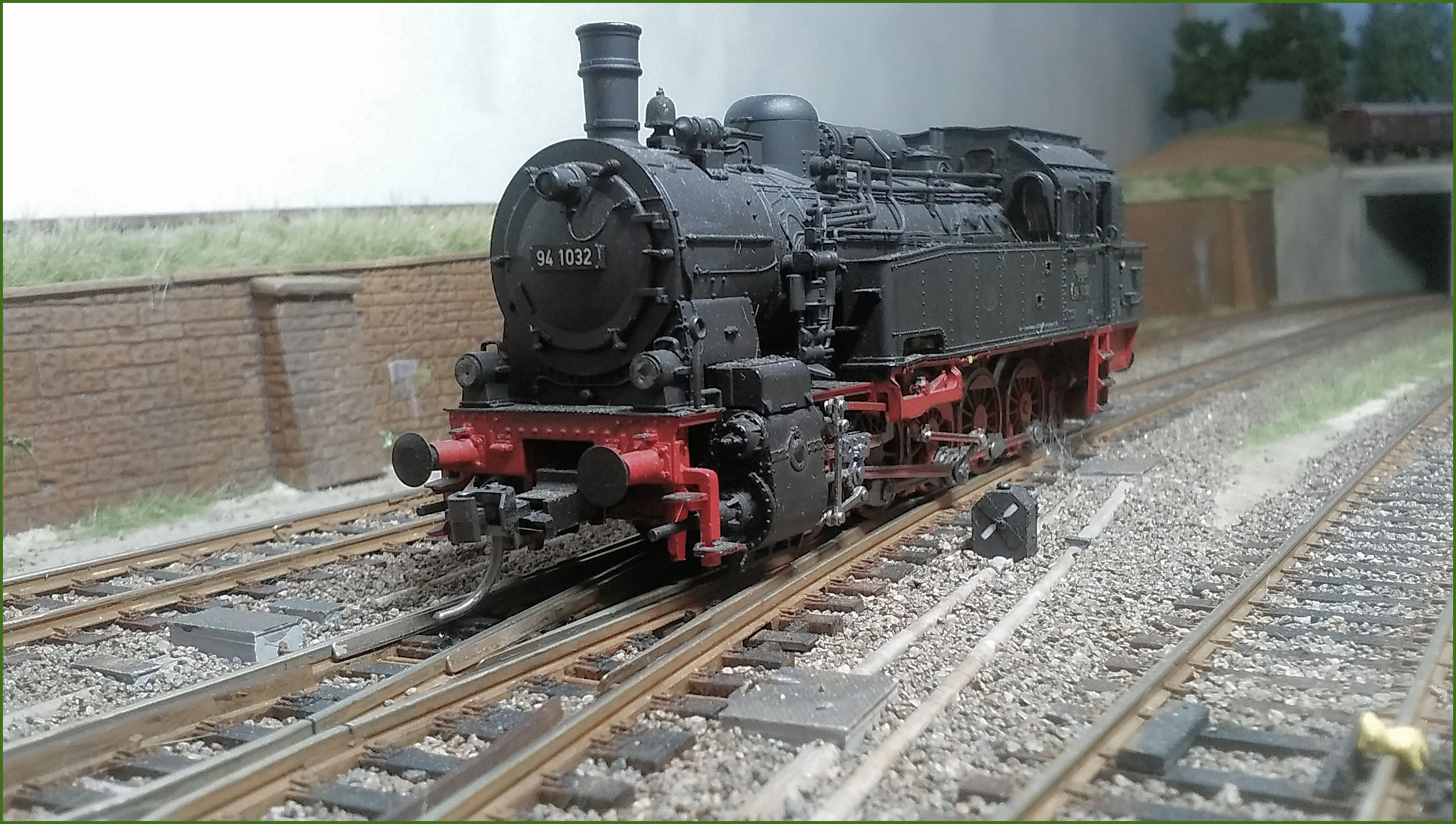

Citaat van: 44
...En dan heb ik het niet over het grote gat in de bufferbalk boven de al even voorbeeldloze koppeling...
Ja... dat was mij ook al een tijdje de welbekende doorn in het oog ;) En aangezien ik toch al de koppelingen door een "zwaluwstaartje" wilde vervangen, bracht je me op een idee Jan ;)
... Stripje van 2.5x0.5mm styreen pasmaken en net zolang vijlen en passen totdat de koppeling probleemloos draait. Voordeel van de 'zwaluwstaart' is, dat hij wat meer ruimte overlaat om het gat te dichten (y). Al met al een werkje van nog geen uur. Het moeilijkste was nog de goede kleur rood erbij te krijgen. Flm heeft een net iets donkerder dan het gebruikelijke RAL nummer er op gespoten :o
Plaatjes van de loc in z'n natuurlijke habitat...
... en toen er maar gelijk een paar Roco koppelingshaken aangezet en de "luchtslangen" zwart aangetipt ;)
... ik vind het enorm veel beter smoelen :D
