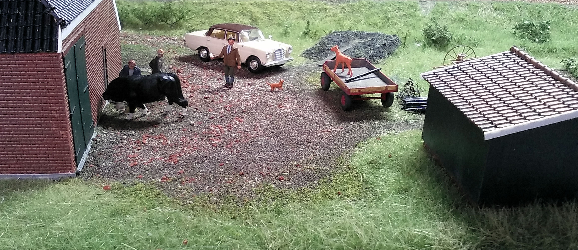

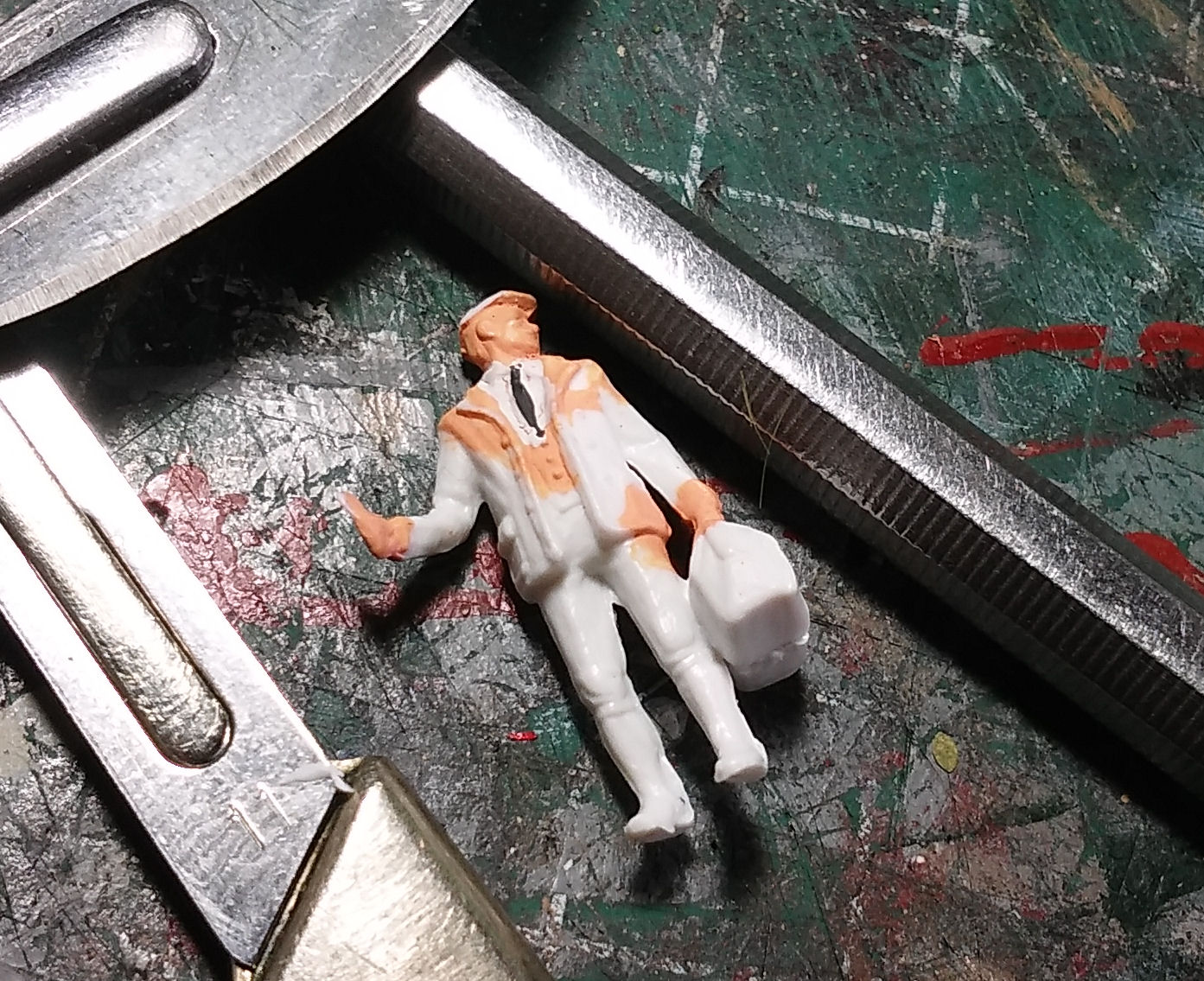

In afwachting van de dingen die gebeuren gaan alvast eens op zoek naar een geschikt figuurtje. Tenslotte begint elk diorama pas te leven als er ook een figuurtje op losgelaten wordt, hetzij van menselijke, hetzij van dierlijke aard. Of allebei, natuurlijk.
De scene die ik in gedachten heb is die van de stier die vastgebonden aan de ring in de muur, staat te wachten op de veekoopman (of de slager, maar ik hou het even op een veekoopman omdat de stier een heuse blaarkop is. Die komen relatief weinig voor, dus zal deze meneer wel gewild zijn als fokstier. Denk ik maar zo. Voor de veganisten onder ons is het dan ook allemaal weer goedgepraat in deze vleesloze week, waarin ook wij (mijn lief en ik) ons hebben onthouden van vlees, en ons in plaats daarvan met slavinken, cordon bleu en een pot Frankfurter tevreden hebben gesteld).
Op zoek zijnde naar een geschikte Preiser om die vervolgens als veekoopman te bombarderen deed me wel beseffen dat Preisers figuurtjes toch vooral op Duitse leest geschoeid zijn. Iets typisch Nederlands, laat staan iets typisch Gronings of Drents, zit er eigenlijk niet tussen.
Maar goed, zo gauw geven we de moed niet op, dus de emmer met Preisertjes maar eens op de kop gezet en gaan schiften. Uiteindelijk kwam ik uit op een in mijn ogen Beierse meneer, die met wat fantasie en daaruit voortvloeiende aanpassingen wel in een welgestelde veekoper kan worden omgetoverd. Denk ik.
Z'n hoedje met gaaienveertje is al veranderd in een platte pet. De tas moet nog worden geamputeerd en vervangen door een bamboe wandelstok. Eigenlijk had de beste man een flink verweerde wax-coat moeten dragen, maar een grof wollen colbert kan het ook wel doen. Tenslotte is het mooi weer in Luttels dreven.
Een groene of bruine manchester kniebroek met knieknausen kwam in de zestiger jaren in die kringen ook veelvuldig voor, dus dat is mooi makkelijk.
Eén cliché wil ik wel overnemen van de firma Preiser: de beste man gaat vergezeld van zijn onafscheidelijke teckel, en Thor, de boerderijboxer, heeft het niet zo op dat beest, dus die heeft z'n toevlucht op de Miedemawagen gezocht, die daardoor ook meteen een mooie bestemming heeft gevonden (de wagen bedoel ik, niet de boxer).
De boer tenslotte staat al te wachten, een beetje achteraf achter de stier.
En dan moet er nog een dikke Mercedes bij, zo'n Ponton-geval staat me daarbij voor ogen. Van een dikke BMW was toen nog niet zo'n sprake, die kwamen pas veel later.
Tenminste, dat is zo'n beetje het idee. Maar wie weet wordt het allemaal nog anders.
« Laatst bewerkt op: 08 March 2018, 17:50:47 door 44 »

Ik zit met die blote Belg in mijn gedachte😲, nu ben ik verplicht om deze te verdrijven met wat betere streekprodukten, o.a. Delerium Tremens :angel:

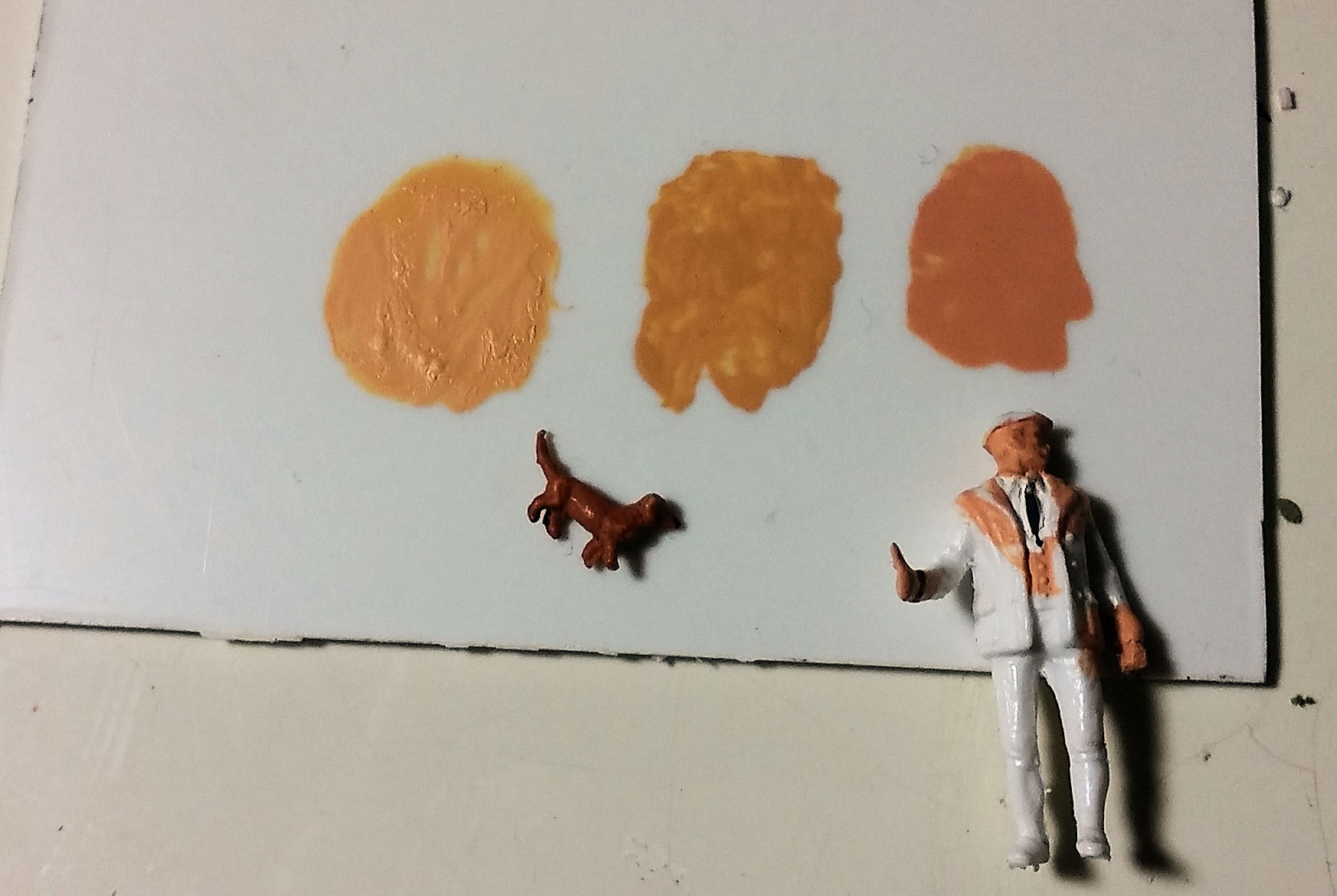

Onlangs was hier ergens in dit forum nog een kleine discussie over welke verf er nu geschikt zou zijn om voor "huidskleur" door te gaan. Ik meldde toen (geloof ik) dat XF-15 (Flat Flesh) van Tamiya mijn voorkeur genoot.
Vroeger, in het Enamel-tijdperk (Humbrol/Revell), gebruikte ik die ook wel, maar ik weet nog dat ik Tamiyaverf ben gaan gebruiken omdat ik daarvan de huidskleur mooier vond dan die van de eerder genoemde merken.
Ook Vallejo heeft een aantal "huidskleuren" in het assortiment, maar nog steeds prefereer ik Tamiya's XF-15.
Als basis, dat wel.
Hieronder twee kleurtjes van Vallejo en het inmiddels berucht/beroemde XF-15, van links naar rechts, (Vallejo) Sunny Skin Tone, (Vallejo)
Dark Flesh en (Tamiya) XF-15:

De Mercedes is een beetje te dik, de 220 "Ponton" is wel dik genoeg, en bovendien iets meer passend in de tijd. Eens kijken of ik er morgen eentje op de kop kan tikken.
Grappig dat er zo'n ovale nummerplaat op zit.

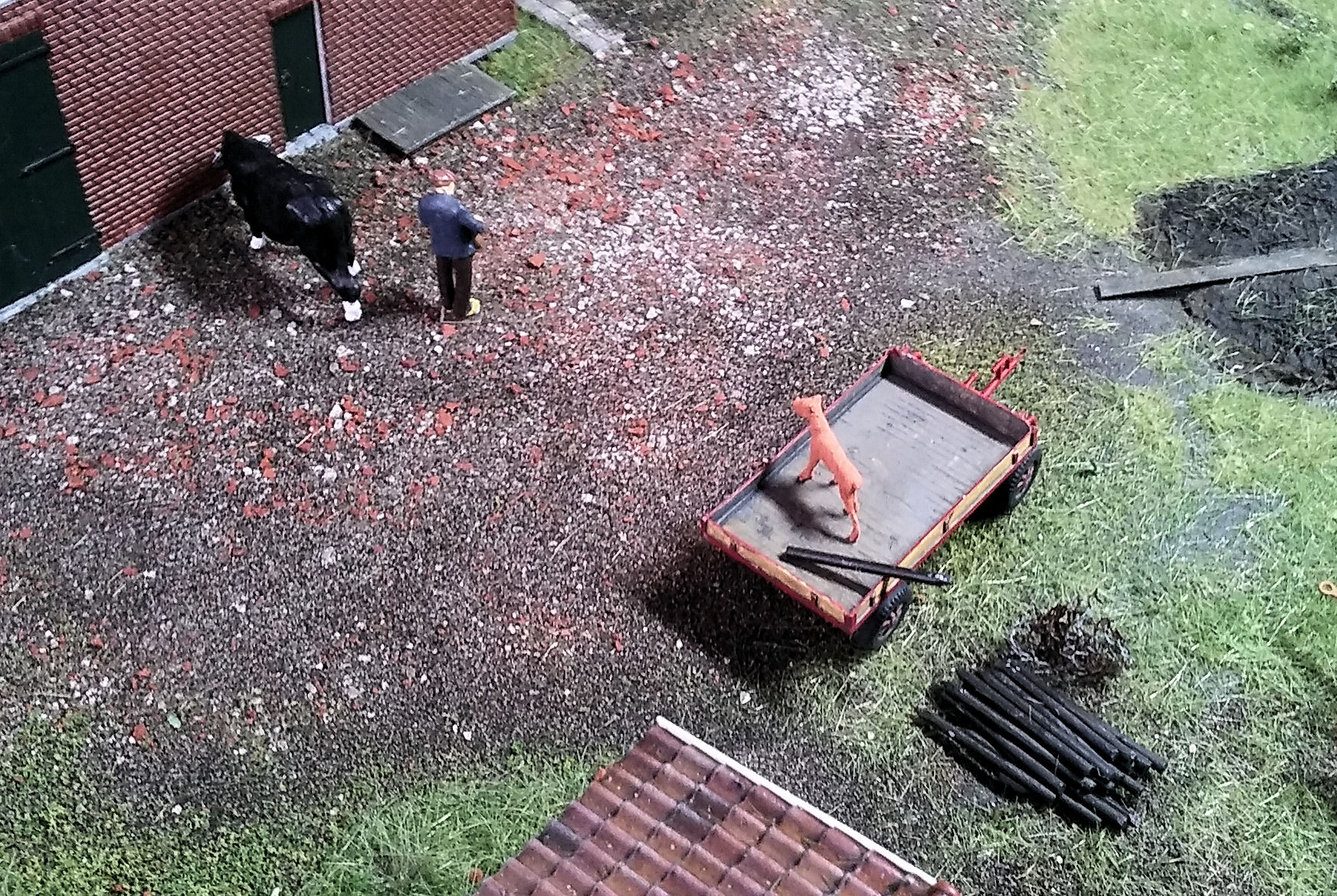

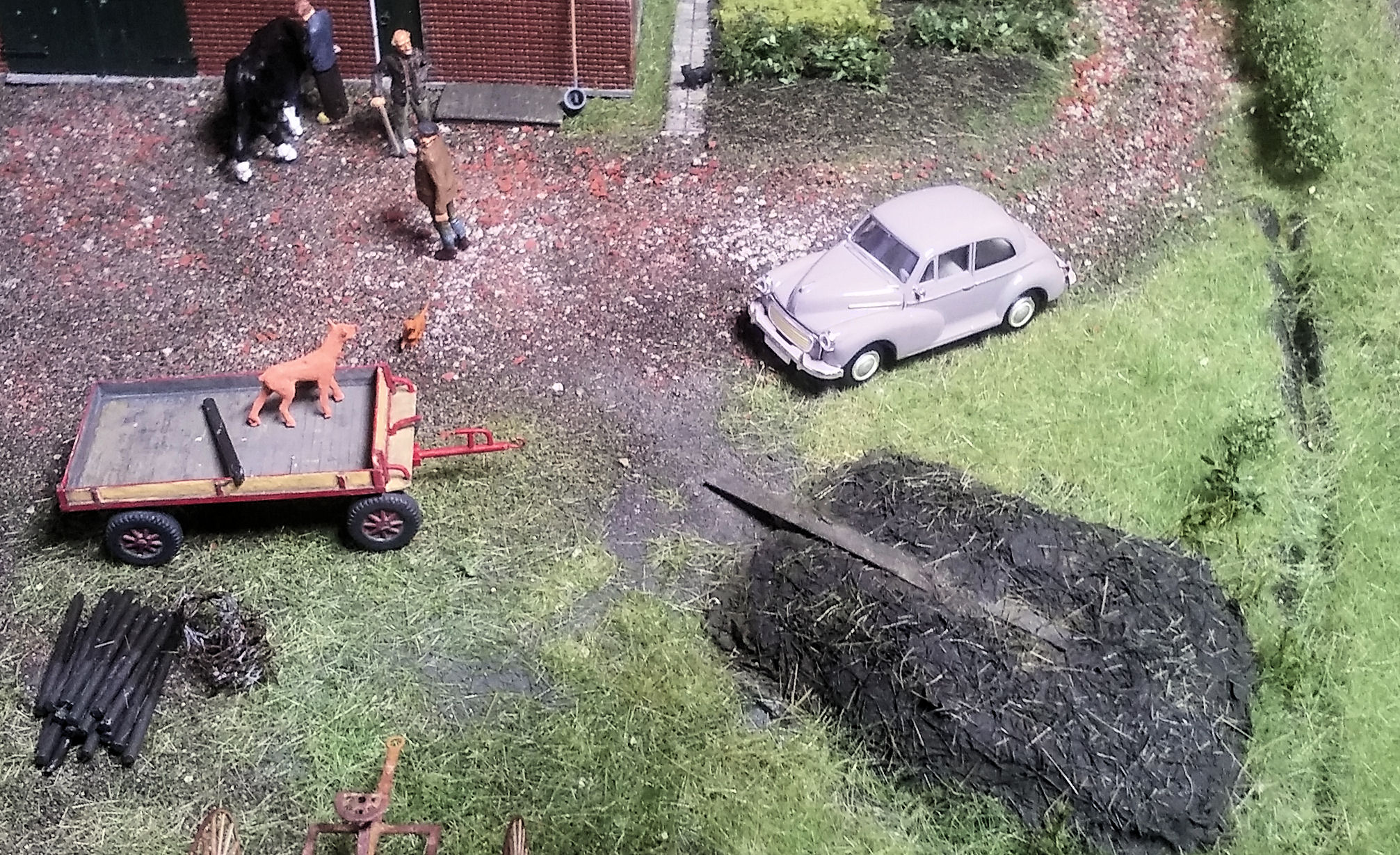

Nou, dat is dus mooi niet gelukt. Wel een ponton (Mercedes 220) gezien, maar die vond ik niet mooi, te plastic-achtig. Dat wordt 'm dus niet. Dan maar een ander automobieltje, en omdat de waxcoat er bij inschoot toch maar iets Brits:
Daar moeten nog een paar blauwe nummerplaten op (ja toch?), die kan ik mooi tegelijk met het bord bebouwde kom en zo laten meedrukken.

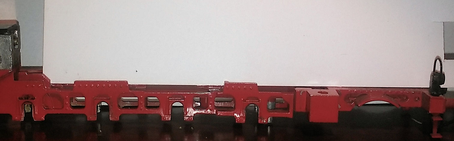

En nadat het corpus delicti uit de warboel was opgevist volgde inspectie:

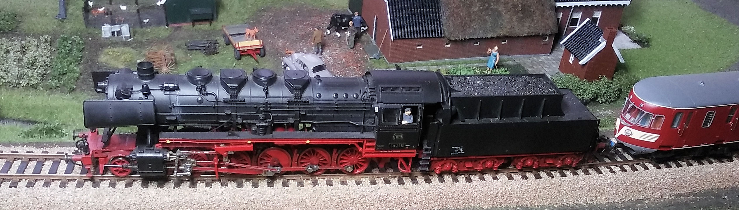

Met een alsnog gerustgesteld gemoed als resultaat, waarmee dan ook met de wederopbouw werd aangevangen, welke zo mogelijk nog minder tijd in beslag nam dan de demontage, wat dan weer prettig was omdat daardoor zonder afleiding het VPRO-programma Vrije Geluiden kon worden bekeken, waarin een gezelschapje Texaanse muzikanten gelegenheid geboden werd het een en ander ten gehore te brengen en dat deden zij op een zodanige manier dat ik daarvan ik wel enigszins gecharmeerd raakte:
<a href="https://www.youtube.com/v/YgWnrIC8X-k" target="_blank" class="new_win">https://www.youtube.com/v/YgWnrIC8X-k</a>
Oh ja, de wederopbouw:
50 2551 met DE I 40 aan de haak, die nog op de nominatie staat gedigitaliseerd te worden. Zal nog wel even duren, want bij diezelfde gelegenheid zullen ook pupkes moeten worden ingebouwd, en daar heb ik momenteel tijd voor noch zin in.
Wel heb ik, toen ik gisteren het beursje in Houten een bezoek bracht, alvast een decoder aangeschaft, hetgeen overigens ook nogal wat voeten in de aarde had.

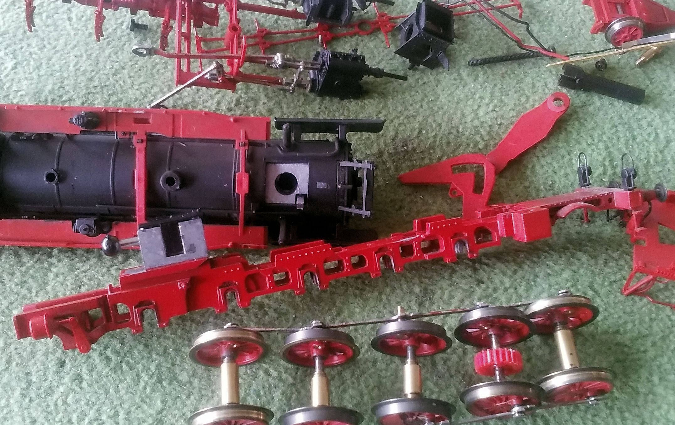

Het frame van de 50er ziet er strak ende recht uit!
Nou moet ik wel zeggen/toegeven dat ik er tot nu toe voor terugschrik om zo'n lok in al zijn onderdelen uit elkaar te halen. Ergens raar, omdat ik er bijvoorbeeld niet voor terugschrik om mijn fiets te demonteren op punten waar een reguliere Nederlander normaliter allang de diensten van de plaatselijke fietsenmaker zou inroepen. En, terugkerend naar de lok, ben ik ook bij digitaliseringswerkzaamheden natuurlijk behoorlijk demonterend bezig.
Maar zoiets als het loshalen van de schuifbeweging... Nee, daar heb ik me nog niet aan gewaagd. Dat is dus nog een tekortkoming die weggewerkt dient te worden.
Gebruik jij daar nog speciale tangetjes ofzo voor? Voor dat loshalen van de schuifbeweging?

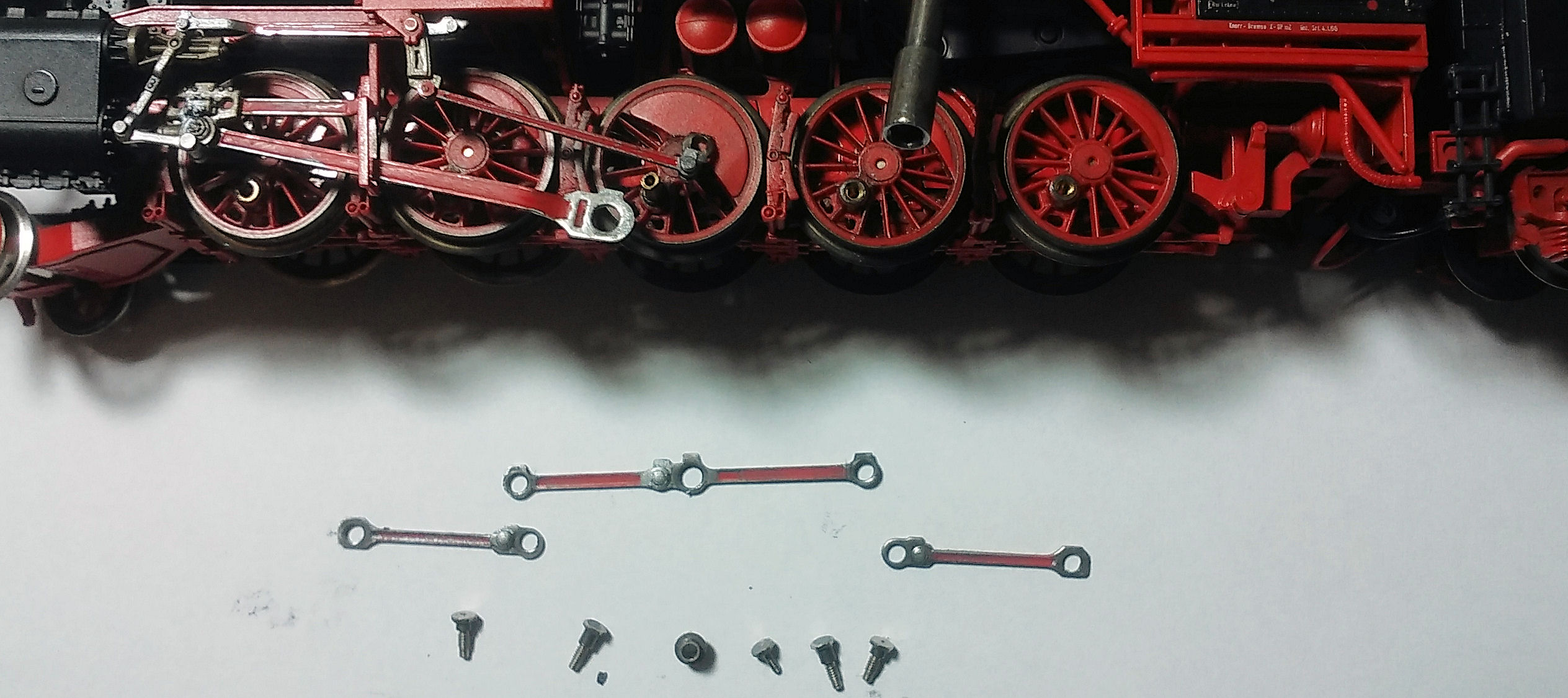

De fiets breng ik naar de fietsenmaker, omdat ik vind dat een schoenmaker bij zijn leest moet blijven en ook vind ik dat een fietsenmaker het vlugger en beter kan dan ik, en die man wil ook wel een paar centen verdienen. De cv-ketel wordt gehuurd en die huur is inclusief een onderhoudscontract, dus ook daar heb ik geen omkijken naar. Een treintjesmaker hebben we niet hier in Stad, das war einmal en daar zie ik voorlopig ook geen verandering in komen.
Citaat van: Reinout

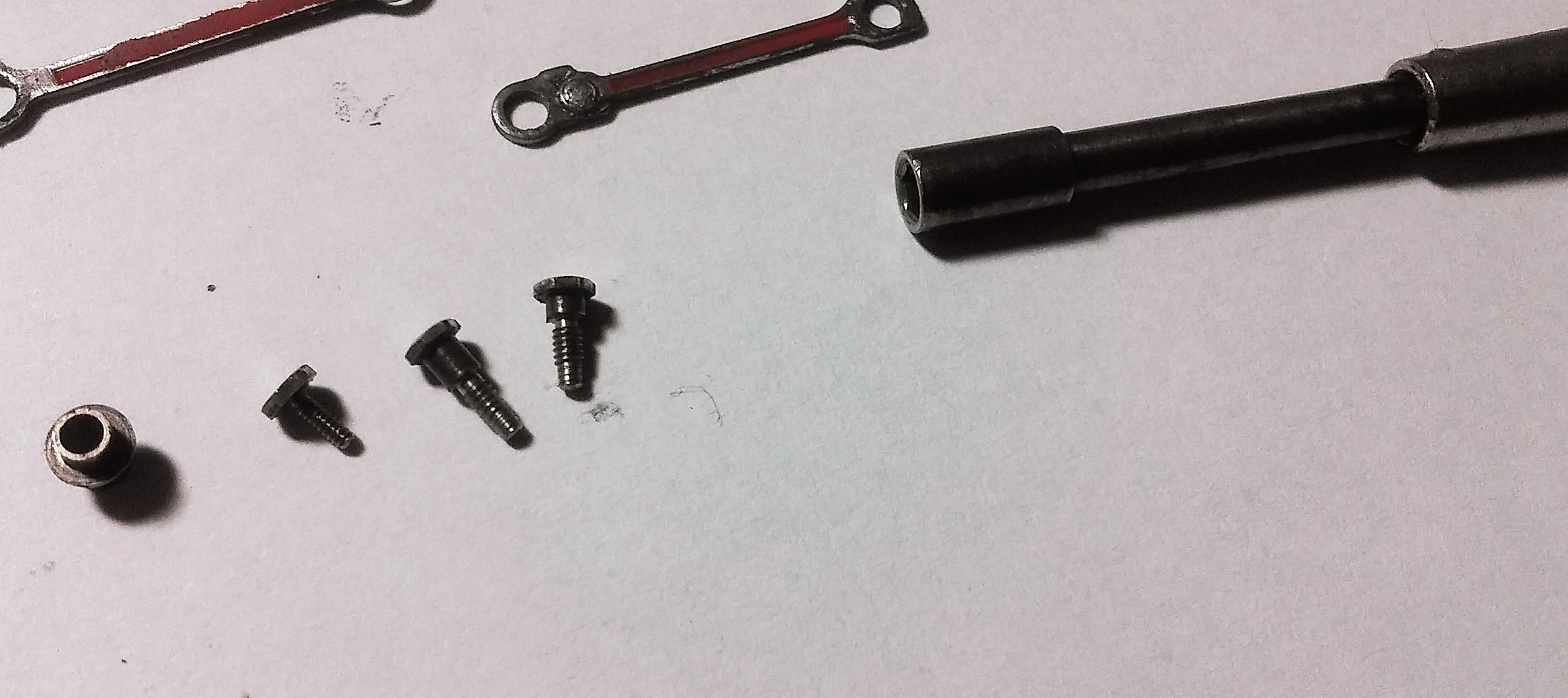

[...] zoiets als het loshalen van de schuifbeweging... Nee, daar heb ik me nog niet aan gewaagd. Dat is dus nog een tekortkoming die weggewerkt dient te worden.
Ach, zo'n heksentoer is dat niet en ook is zo'n karweitje niet uitsluitend aan heidenen voorbehouden, dus ik zie niet in waarom je dat niet eens een keertje zou proberen. Zal net zoiets als het demonteren van een fiets zijn: onthouden hoe het uit elkaar gaat en in omgekeerde volgorde weer in elkaar zetten. Alleen zijn de onderdeeltjes een slagje kleiner, vermoed ik.
Op bovenstaande foto is alleen dat wat vastzit aan de wielen losgemaakt. Voor volledige demontage dient de ketel van het frame gehaald te worden. Na het verwijderen van de rookkaststeun kun je dan cilinders, kruiskop met drijfstang, Steuerungsträger en alle overige onderdelen behorend bij het schuifbewegingssysteem loshalen, dat vormt één in en aan elkaar gemonteerd geheel. Na het verwijderen van remstangen en onderplaat kun je dan de assen uit het frame laten vallen. Alle vijf de assen verschillen van elkaar, dus gevaar van verwisseling bestaat in principe niet. Kwestie van goed kijken. En kwarteren heb je geen omkijken naar, zolang je de wielen niet op de assen zelf verdraait gaat dat vanzelf.
Dat geldt ook voor de koppelstangen. Zoals je ziet heeft Roco de koppelstangen die de tweede, derde en vierde as met elkaar verbinden tot één geheel samengevoegd. De stangen tussen eerste en tweede en vierde en vijfde as zijn spiegelbeeldig. Hier geldt wel dat je die gemakkelijk kunt verwisselen, maar dramatische gevolgen kan dat niet hebben, behalve dan optisch en dan nog alleen voor de kenner.
Zoals je ziet zijn er ook drie verschillende schroefjes, met elk hun eigen (logische) plaats. Kwestie van goed kijken en logisch nadenken helpt om ze op de juiste plaats weer te monteren. Het moeilijkste is nog om ze niet kwijt te raken.
Voor die schroefjes heb ik een dopsleuteltje uit zo'n instrumentmakerssetje, wellicht bij de betere metaalhandel ook wel los te koop. Maat zou ik zo niet kunnen zeggen, zal 2 of 2,5 mm zijn, denk ik.
"Vroeger" gebruikte ik ook wel een tangetje, maar daarmee heb ik nog wel eens een schroefje aan gort gedraaid, waarbij dan het schroefdraadgedeelte in het wiel achterbleef... Vooral die waarmee de drijfstang en Schieberdinges op de middelste as worden vastgezet zijn daar wel gevoelig voor. Maar met wat voorzichtigheid en voldoende schietgebedjes voor, tijdens en na de handeling wil het toch ook wel lukken. Maar zo'n dopsleuteltje is wel erg prettig.
