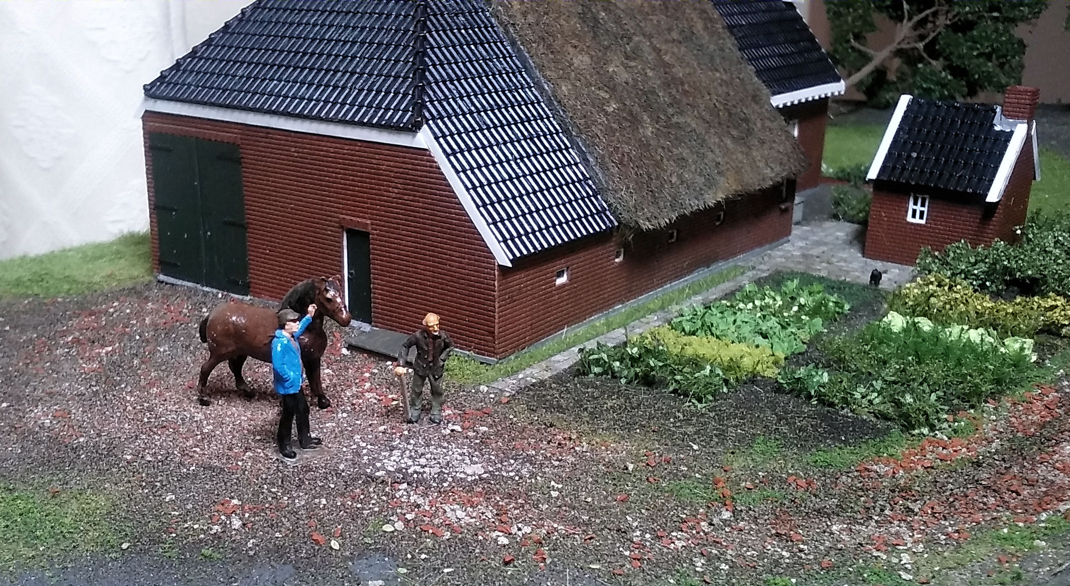

Haha, en ik maar denken dat ik heel origineel was. Zo zie je maar, ik ben dan wel uniek, maar als iedereen uniek is, is dat zo uniek niet.
Echt heel goed erover nagedacht heb ik nog niet, wel gemijmerd over een aantal mogelijkheden. Een zwartwit-foto is tweedimensionaal, een diorama strekt zich in drie dimensies uit. Schaduwen -en daarmee variaties in grijstinten - worden veroorzaakt door de driedimensionaliteit van voorwerpen. Is het dan een kwestie van 'kleur' omzetten in een passende grijstint, zodat die variatie vanzelf, door de lichtval, ontstaat of is het ook de kunst die 'schaduwwerking' dmv tintverschil aan te geven?
Hierbij denk ik ook aan het begrip 'modulatie', dat in de statische modelbouw (met name militair) wordt toegepast, waarbij verschillende vlakken, die in werkelijkheid weliswaar identiek gekleurd zijn, een iets andere kleur wordt gegeven om een zekere levendigheid, en ook 'natuurgetrouwheid' te bereiken.
Dat er speciale sets met zwartwit kleuren bestaan wist ik niet

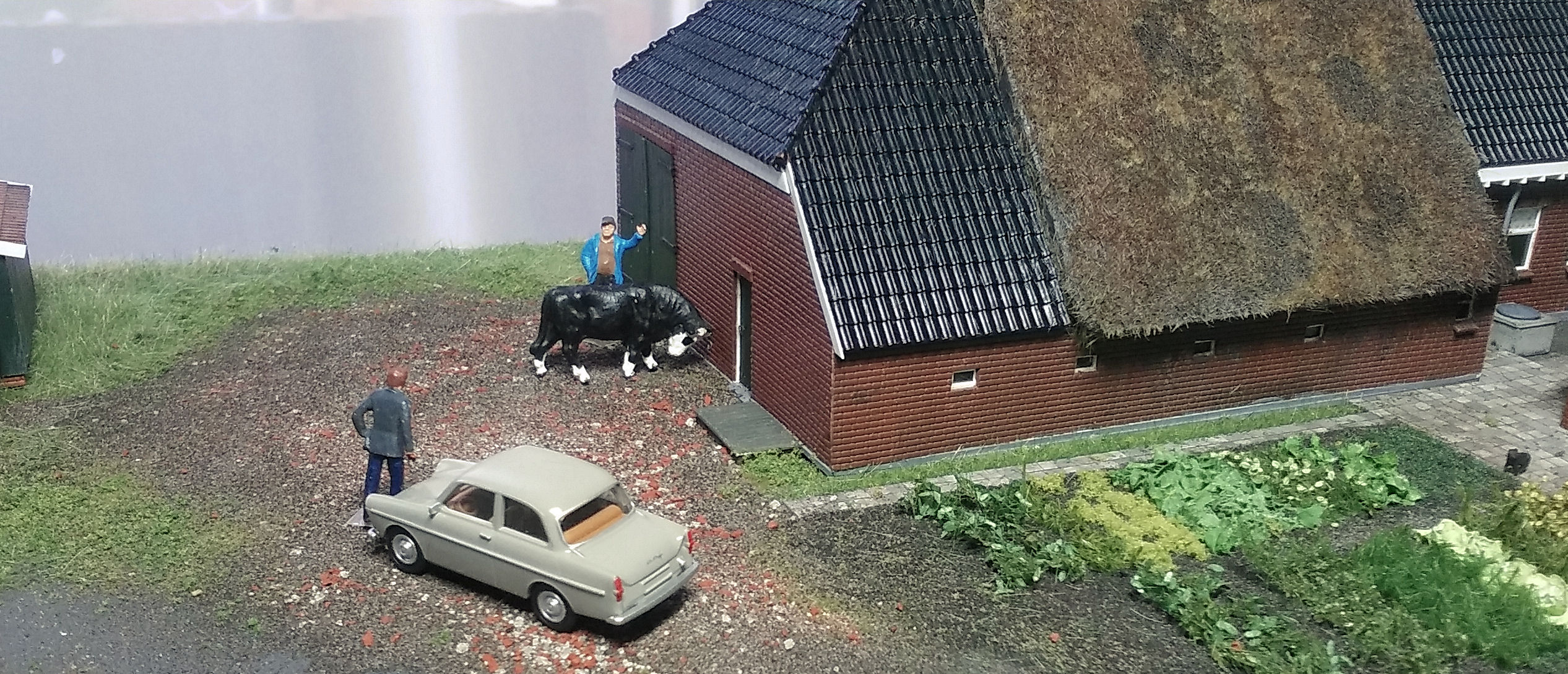

Een paar figuren maken de zaak al een stuk levendiger. De veehandelaar, die over een stier komt onderhandelen, is net gearriveerd in z'n Dafje. De boer staat 'm al op te wachten. De stier wordt verondersteld door middel van een ketting aan een ring in de muur vastgelegd te zijn.
De figuurtjes mogen wel wat Nederlandser...

Oei, snel de Hafflinger naar buiten, hopelijk koopt die goeie man deze op
De stier zal behoorlijk uit zijn hum zijn, de stenen doen geen goed aan zijn hoeven...ik denk dat een ring in een enkelsteenswandje niet genoeg gaat zijn om hem/het lange tijd in bedwang te houden.

Het is zijn eigen neus (van de stier dan) die dan behoorlijk zeer gaat doen!!
Team forummoderators
Berichten: 15448
Reactie #15395 Gepost op:
21 February 2018, 15:50:29 »
Denk er maar om!
Een stier die goed kwaad is, zal ondanks die zere neus behoorlijk tekeer gaan, maar stieren zijn niet per definitie altijd goed kwaad, en als ze dat zijn dan heb je dat als boer wel in de gaten. Zeker als een boer z'n beesten goed kent (en andersom), zal hij normaal gesproken zo'n dier wel in de hand kunnen houden. Ik heb wel eens bij gestaan dat een boer z'n stier fysiek tegen wist te houden toen het beest dacht uit te kunnen piepen. Ondanks het feit dat ik aardig goed thuis ben op diezelfde boerderij, zou ik het niet in m'n hoofd gehaald hebben om datzelfde te doen.

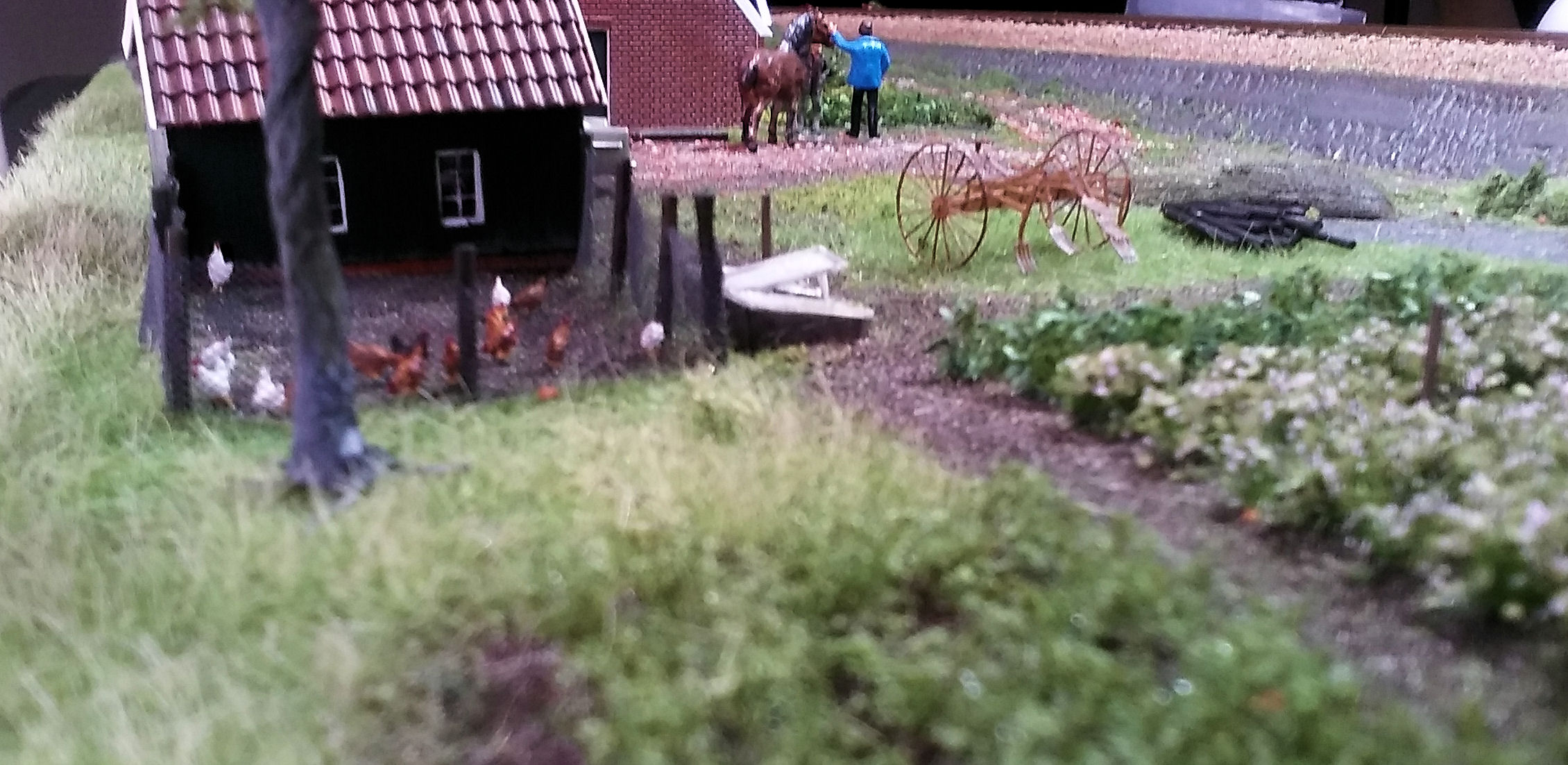

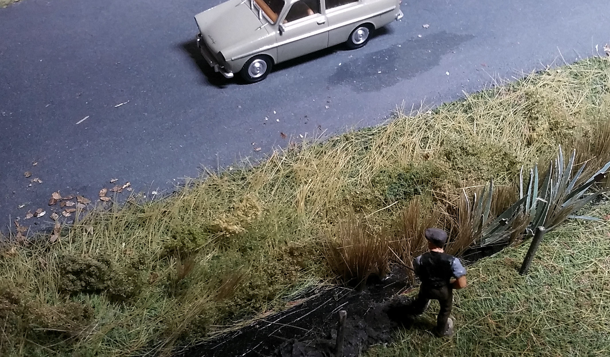

Toevallig ben ik net bezig met een handvol richelpaaltjes maken, Jerry. Die rol draad er bij is wel een goed idee. Laatst was er iemand die iets over prikkeldraad liet zien, dat moet ik nog maar even terugzoeken.
Oja, @Bas: die poelen en regenplassen zou een goed idee zijn, zeker voor een regenlandschap. Voor Luttel zou ik het eventueel ook kunnen doen, maar volgens mij is het doorgaans droog tijdens Fremosessies.
Ooit heb ik eens een diootje in herfstsfeer gemaakt, met een heuse plas op de weg:

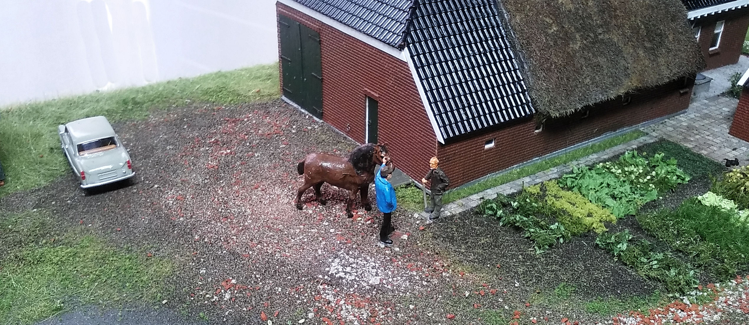

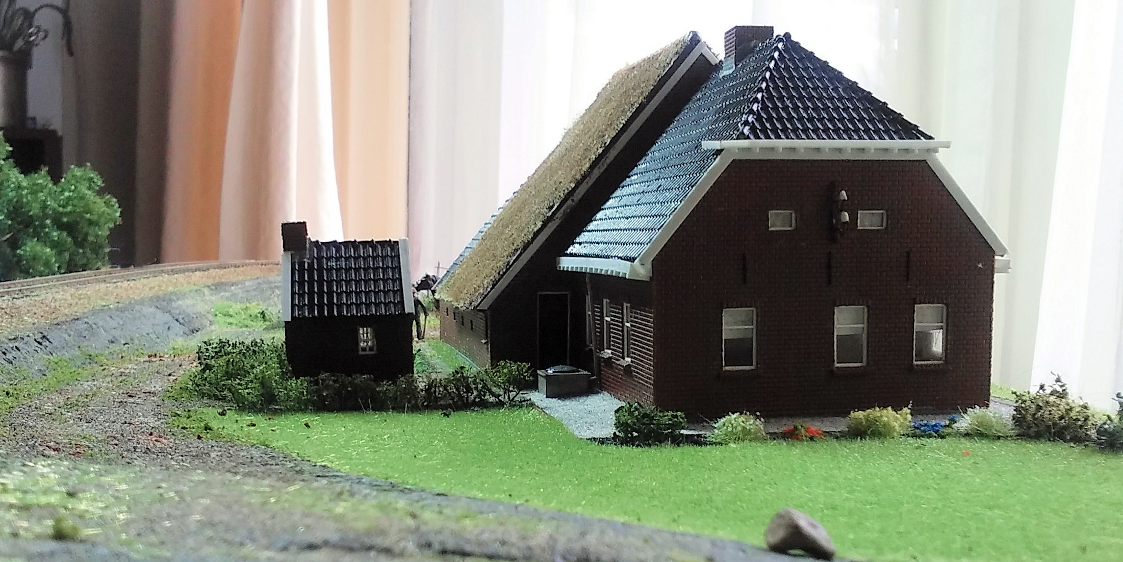

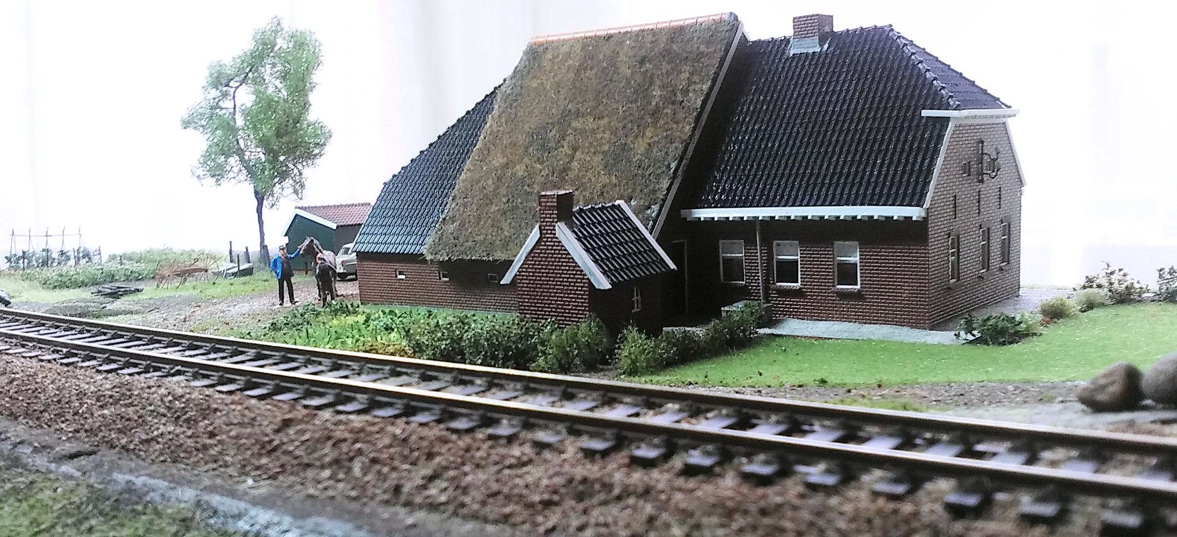

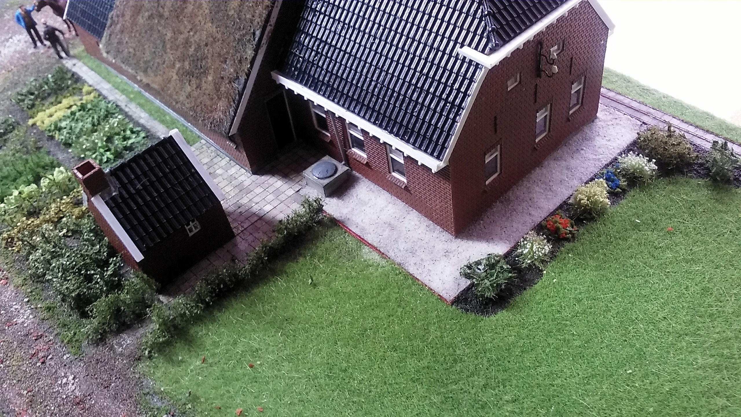

Sinds ik me realiseerde dat de boerderij flink trekken begon te vertonen van de boerderij van mijn grootouders destijds, heb ik die boerderij en ook het drumherum zo'n beetje als leidraad genomen.
Ze zeggen wel eens dat je, om goed te liegen, zo dicht mogelijk bij de waarheid moet blijven en dat geldt, in zekere zin, ook voor modelbouw. In zekere zin, zoals hier, omdat het bouwsel in eerste instantie niet is gebaseerd op een werkelijk bestand voorbeeld maar aan de fantasie was ontsproten. Als je dat laatste als liegen beschouwd (wat is liegen anders dan een (andere) waarheid fantaseren?), dan is het dus alleen maar goed om zoveel mogelijk op het grote voorbeeld te oriënteren.
Goed. Dat gezegd hebbende: mijn grootvader had geen trekker, die had een Belgische koudbloed, Hennie. Echter, geen van beide figuren op onderstaande afbeelding stelt mijn grootvader voor, en ook verder bestaat er geen enkele gelijkenis.
Een rijbewijs heeft hij ook nooit gehad, dus ook die Daf slaat nergens op.
Voor de leuk nog een paar plaetkens:

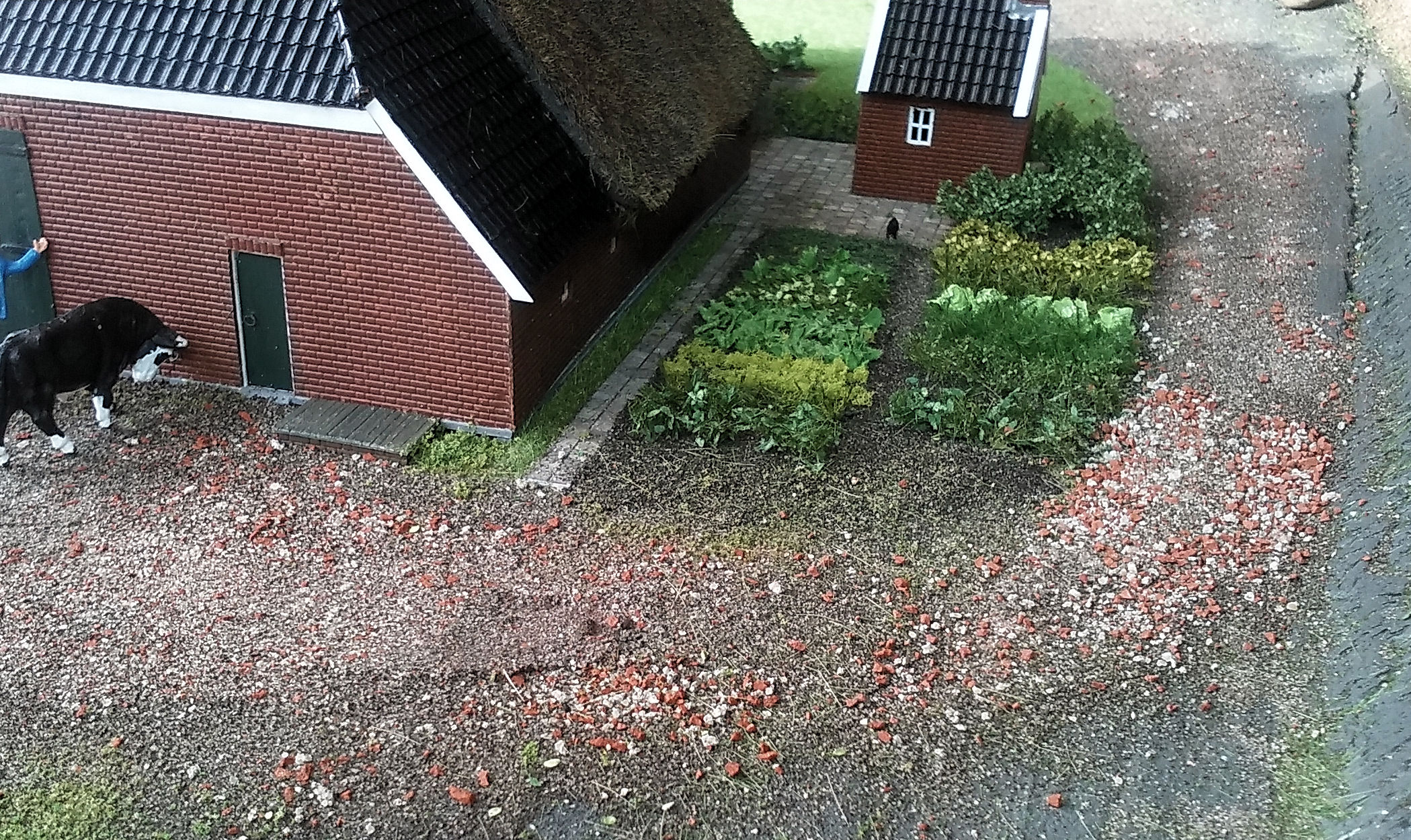

Diegenen die de plaatjes met iets meer aandacht dan vluchtig scannend hebben bekeken, zullen hebben opgemerkt dat het grind rond het voorhuis ook weer is aangebracht. De methode van aanbrengen en fixeren is gewoon volgens de bekende druppelmethode: houtlijm met water verdund. In dit lijmmengsel zit in dit geval geen afwasmiddel (om de oppervlaktespanning te neutraliseren), dat zit wel in het water dat voor het indruppelen op het "grind" gespoten is. Met een parfumverstuiver, dat nevelt zo lekker fijn.
Nog maar een paar dingen te doen, zoals de mesthoop, de overweg, wat hekwerk rond het weiland, de spoorbermen en nog wat klein geföbel om het af te maken. Misschien is er dan nog net tijd over om de bedrading te doen.

Het kan bij dat lijstje blijven,maar dat hangt van 1 ding af
Een pagina of 4 terug keken we in vogelvlucht op je module,die had een strook die toen rechts naast de straat met overweg nog helemaal kaal was.
Is die strook aan je rechtse module rand nog steeds kaal ?
Ik mis overigens ook nog de stroomdraden die je boerderij van stroom voorzien,de "aansluiting"heb je wel gemaakt aan de gevel,maar de draad is er dan weer niet.
Berichten: 27076
Reactie #15402 Gepost op:
22 February 2018, 14:27:09 »
De isolatoren aan de gevel zonder draden is net zoiets als wat je in de jaren rond 1960 wel zag. Mensen hadden geen TV toestel, maar wel een harkje op het dak.
