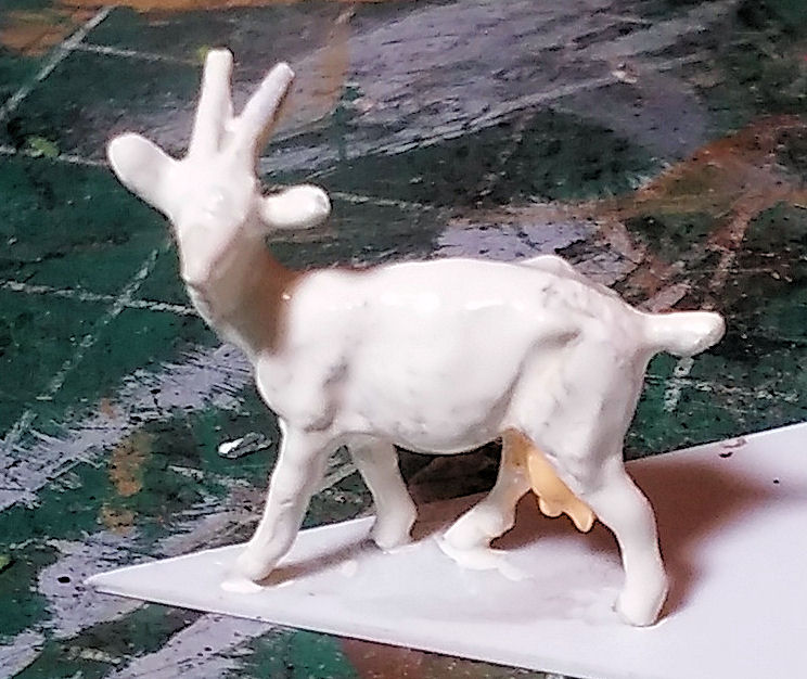

Och ja, mannetje, vrouwtje... 't moet allemaal genderneutraal toch?
Uit een heel oud doosje een sik opgeduikeld. Dat het een oud beestje is blijkt wel uit het feit dat het plastic behoorlijk bros geworden is (Preiser!) en dat er van details eigenlijk geen sprake is. Volgens mij zijn de sikken die Preiser tegenwoordig levert wel een eind opgekalefaterd.
Als het goed is, moet ik nog ergens een onaangebroken doosje ongeschilderd met thema "boerderij" hebben liggen. Kijken of ik die kan vinden, kijken of er ook een sik in zit en of die dan wat beter gedetailleerd is.
De meeste boeren hadden wel een sik op het erf, niet zozeer voor de melk of het vlees, maar om het gras kort te houden. Niet het gras van het gazon trouwens, dat werd wel netjes gemaaid.

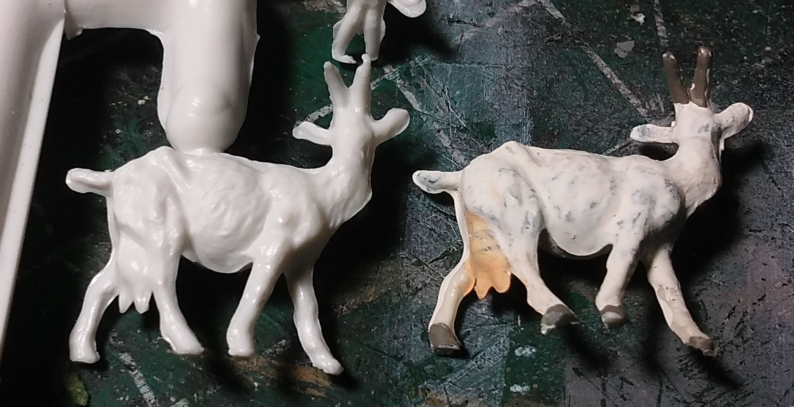

Citaat van: Duh
Gevonden. De sik zit er in. Maar die is geen sikkepit beter:
Nou ja, het zij zo. Dan moeten we het daar maar mee doen. Maar ik dacht dat ik mijn sik wel aardig van graten en gietranden had ontdaan. De foto bewijst het tegendeel.

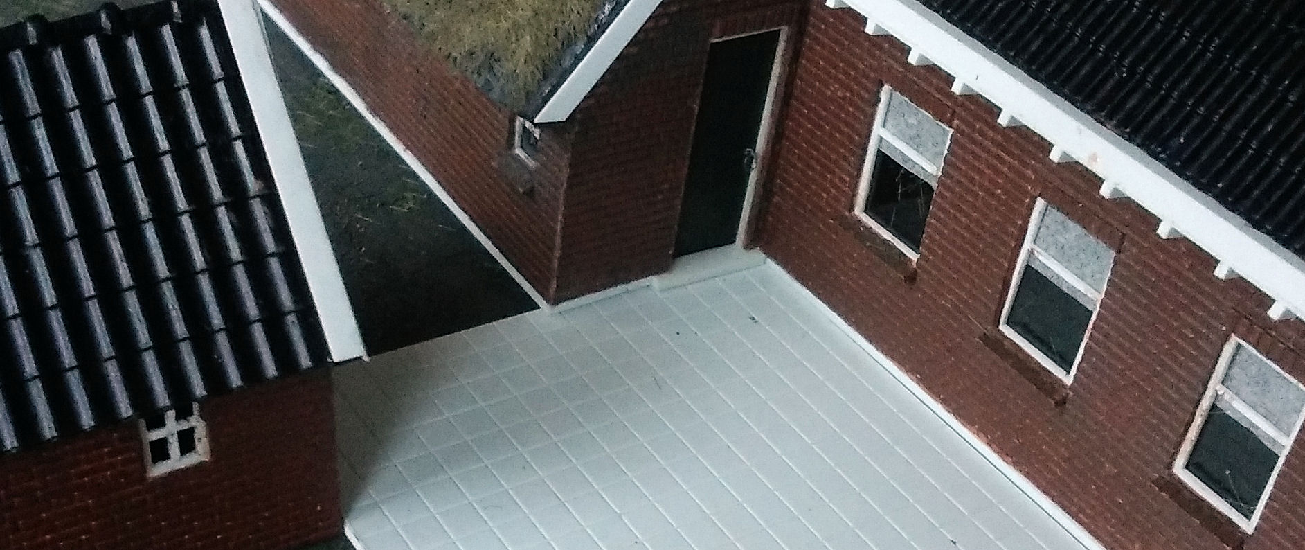

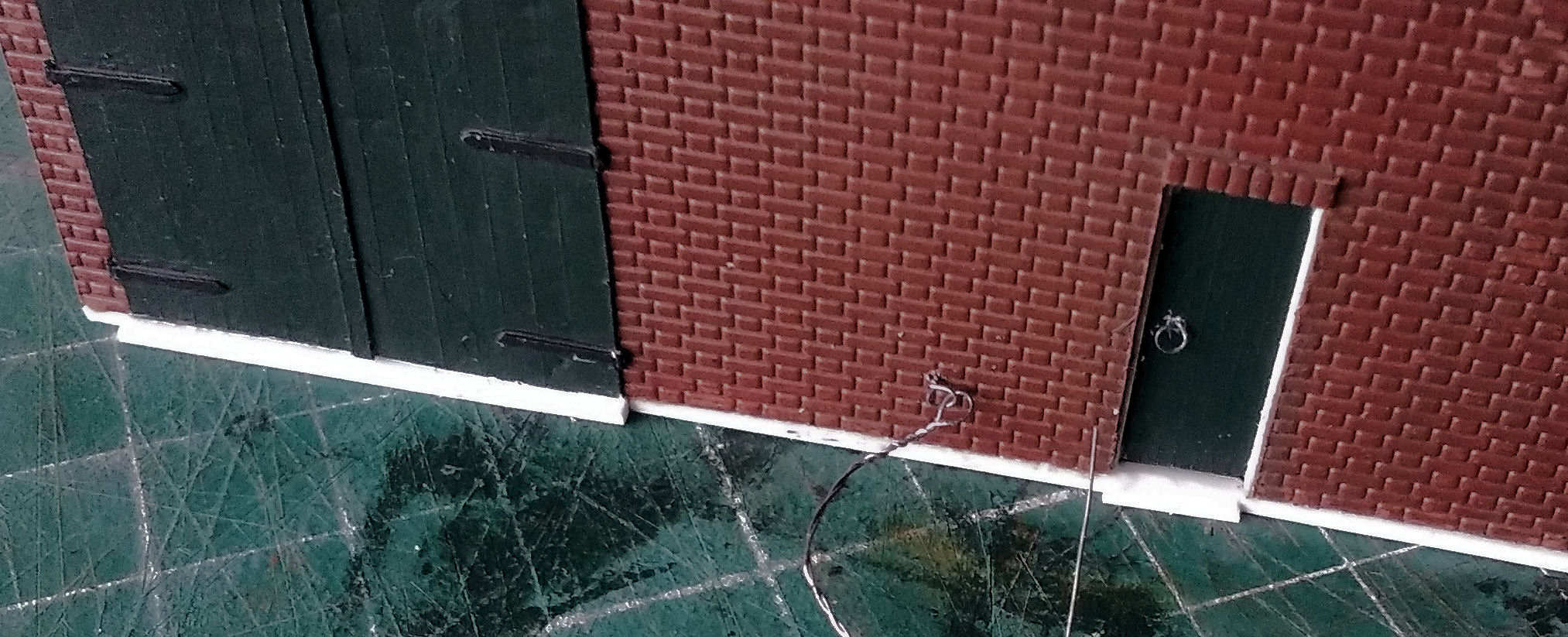

Ik wil een tegelvloertje leggen, maar dan komen de deuren onder het niveau van de tegels uit, zodat de hele boerderij opgekrikt moet worden. Dus is er rondom een fundament bestaande uit evergreen strip van 1 mm dik aangebracht, waarbij tevens de drempels onder de deuren zijn 'meegenomen':

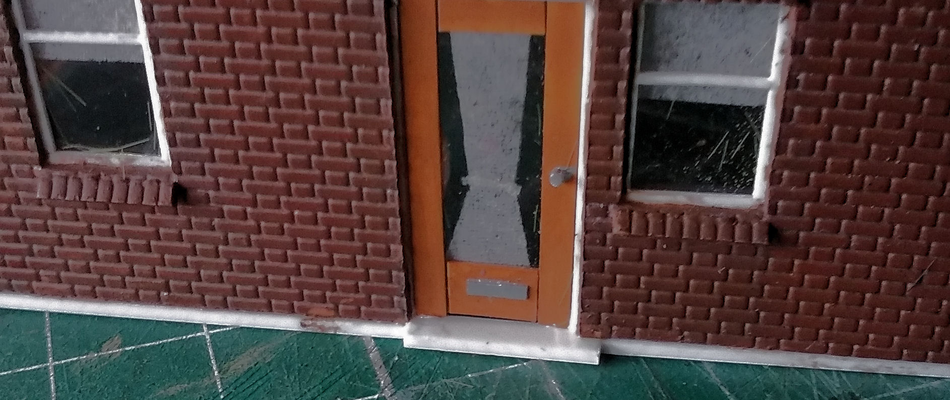

Maar als ik dan de tegelvloer leg, vallen de drempels weer in het niet. Dus moet de tegelvloer onder de drempel komen, en dus het hele geval nog eens met een millimeter worden opgehoogd:
Eigenlijk had ik dus beter 2 mm voor het 'fundament' kunnen nemen.

maak verschillende tinten van de tegels en het "fundament"

Dat is een goed idee, Gerard! Verschillende soorten beton/cement, dus verschillende kleuren. Wel om denken dat de kleur van de drempels dan niet in de (Verschillende tinten van) de tegels terugkomt.
Over de tegels moet ik trouwens ook nog even nadenken. Nu ligt er een plaatje Evergreen met 'tegelmotief', maar de naden lijken me nogal grof, eerlijk gezegd. Klopt wel, als je naar de tegels van nu kijkt, zijn die (aan de 'goede' kant) een klein stukje afgeschuind. Maar was dat vroeger ook al zo?
Of zal het me worst wezen en gewoon dat Evergreen er op kwakken?

'k heb even gekeken naar de stoeptegels hier in Selwerd (bijna 60 jaar oud denk ik) en die hebben inderdaad licht afgeschuinde kanten.

Ik heb hier ook even gekeken, in de steegjes tussen de schuren. Die zullen vast en zeker, op een enkele na, nog nooit vervangen zijn sinds ze er liggen, en dat kon best wel eens ook minstens een jaar of zestig zijn. Als het niet langer is.
Mooi, dat maakt het weer een stuk makkelijker, en het geweten nog eens rein ook. Wat meer wil je, zo met de kerst?  :P

en om het makkelijker te maken Jan, meestal liggen de rijen tegels steeds een halve tegel verschoven...

Tegels passen daar helemaal niet, dat "moet" een straatje van boerengeeltjes zijn :)

Tegels passen daar uitstekend!
Die straatjes van boerengeeltjes zie eigenlijk vooral op knusse woonboerderijtjes van westerlingen die verbannen zijn ;D ;D
Grijze betontegelss, en dan recht zodat geen halve nodig hebt is precies wat ik daar zou verwachten. Eventueel de plekken waar geen hele tegels passen deze vervangen door bakstenen of klinkers.
