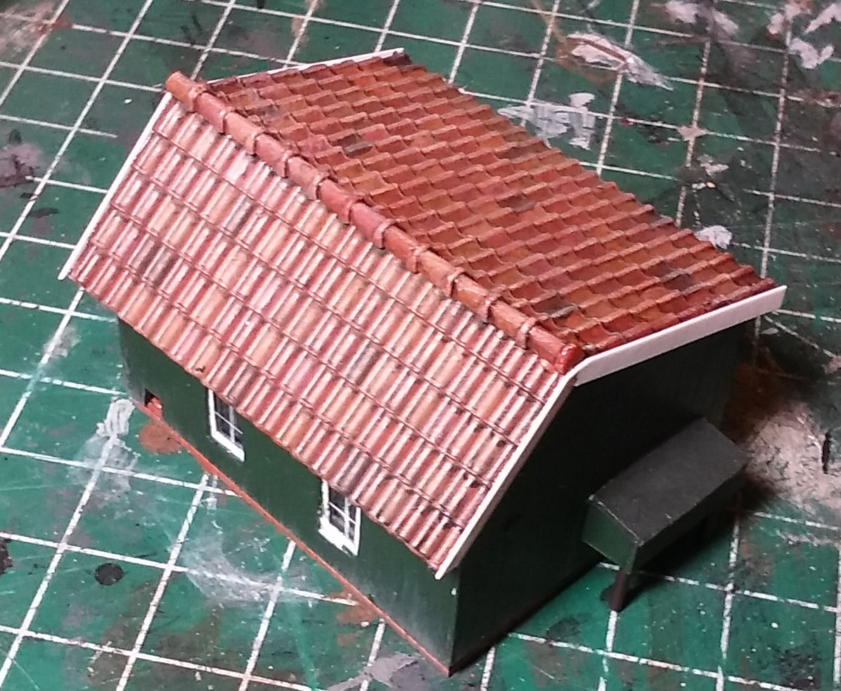

Even wachten nog, anders komen ze onder de verf te zitten. Want dat moet eerst nog gebeuren: verven, wassen en droogborstelen.

Das een mooi dakske (y)

Fröhliche Hühnerstal (y)

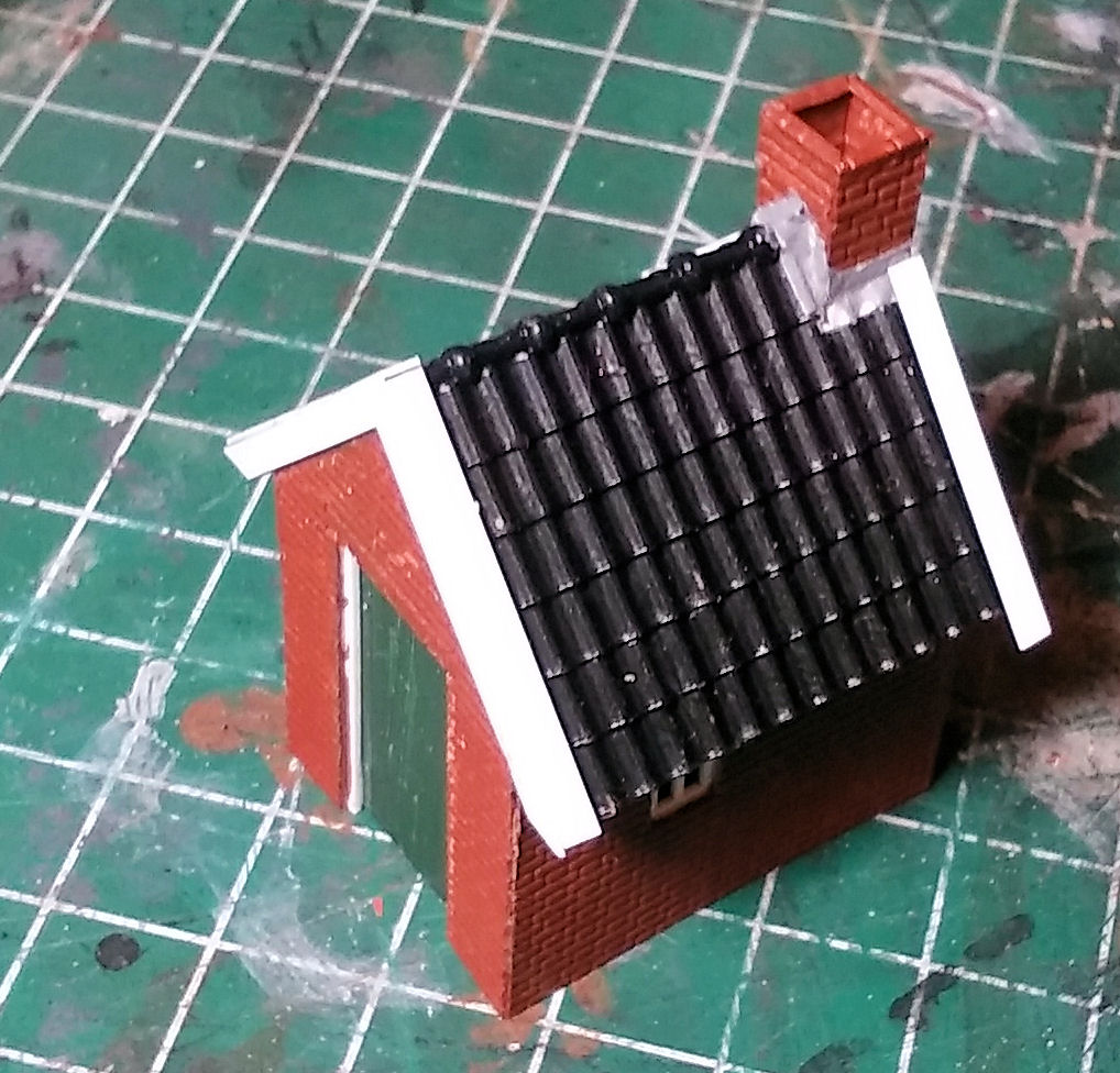

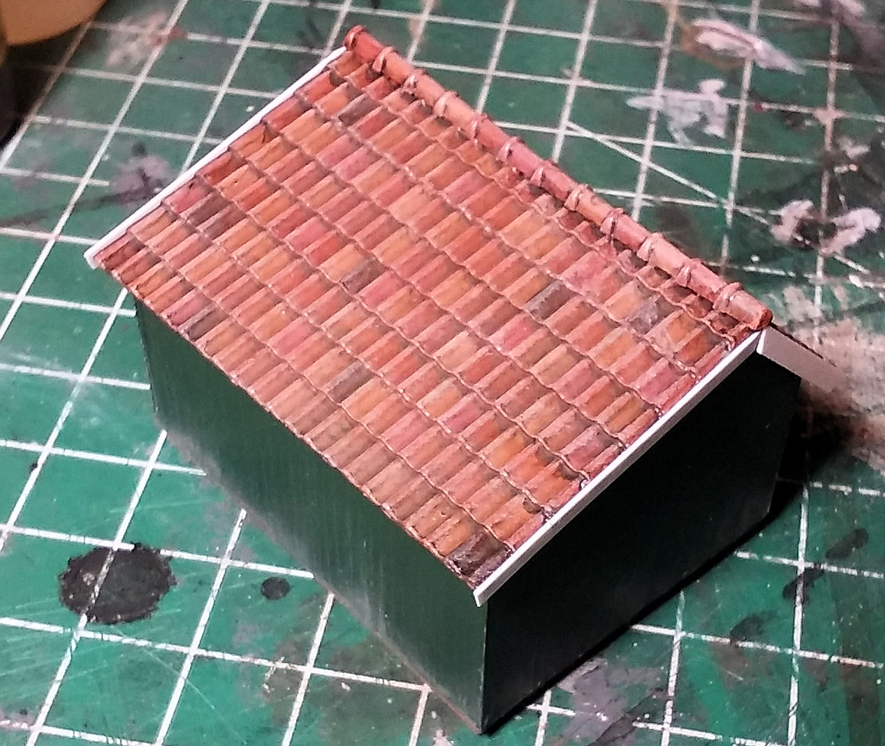

Dank u. Het echt vrolijke is er na een wasje en een droogborsteltje wel een beetje af:
Zo. En na deze tomeloos uitbundige vrolijkheid gaan we nu weer over naar het meer lichtvoetige werk: wind en veren.

Mooi om het verschil tussen de vers geverfde uitbundigheid en de wash-en-drooggeborstelde realiteit. Het dak ziet er nu prima uit.
Wat voor wash heb je gebruikt? Beetje grijzig? In mijn Eifel is het een bewolkte herfstdag en het effect dat je hebt bereikt staat me aan, vandaar mijn vraag.

Mooi gemaakt Jan, kleuren komen goed tot zijn recht. (y)

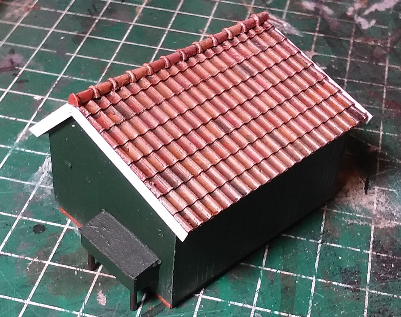

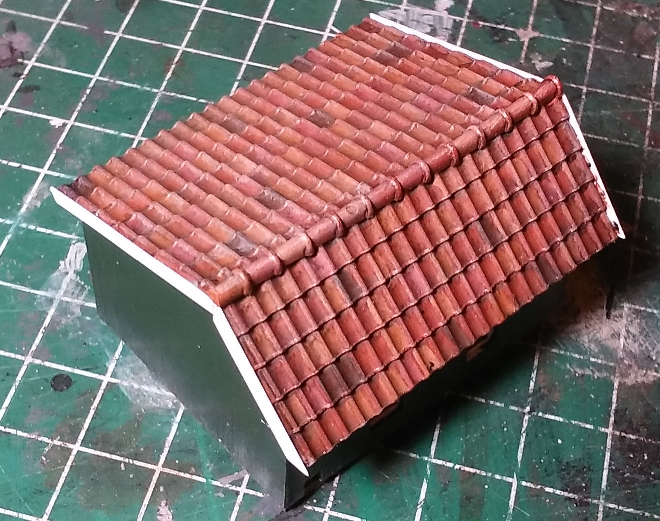

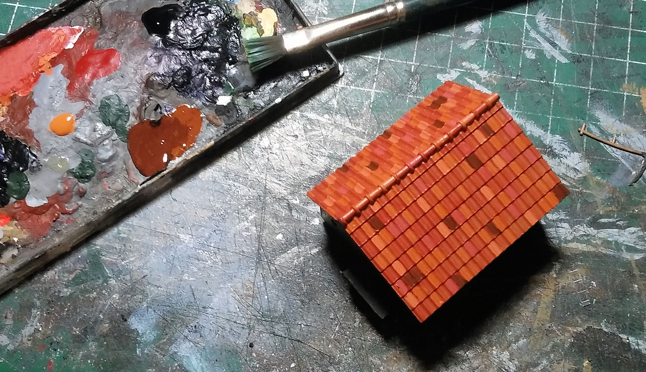

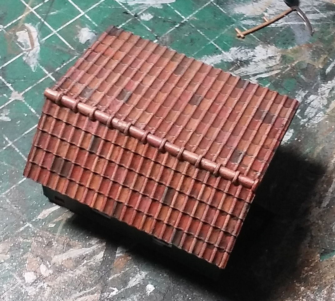

@Reinout: de pannen zelf (gemaakt van de grijze versie van Auhagen) zijn als volgt geschilderd:
-het grijze plastic is eerst in een slordig gemengde laag oranjeachtig gezet, kleuren 70.981 (oranjebruin), 70.851 (helder oranje). 70.982 (bruinrood) en 71.041 (pantserbruin)
-daarna van dezelfde kleuren + wit (70.951) achtereenvolgens vier of vijf verschillende tinten gemengd, en daarmee willekeurig individuele pannen een kleurtje gegeven
-vervolgens een wash van 76.517 (donkergrijs) opgezet, en deze direct daarna met een natte kwast weer grotendeels verwijderd
-na droging van de grijze wash nog eentje opgezet van heel erg verdunde groene verf, 70980 (zwartgroen)
-tenslotte een droogborstel van wit, oranjebruin, zonnige huidskleur (70.845) en, heel belangrijk als je droogborstelt met Vallejoverf, een klein beetje droogtijdvertrager (70.597).
Maar de kleuren zijn niet gekozen vanwege naam of nummer, maar omdat het me de meest geschikte kleuren leken om oude oranjekleurige dakpannen weer te geven.
@Patrick: dank je!  :)
De windveren zijn nu ook aangebracht, en bij nader inzien heb ik dezelfde "fout" gemaakt als bij het stookhok: de windveren eindigen onder de vorstpannen. Ik kijk het even aan en als het me erg begint te storen sloop ik de boel er wel weer af.
Best wel grappig, trouwens. Want omdat ik toch met die windveren van het kiphok bezig was, heb ik die van het stookhok ook aangepast, zodat ze nu tot over de nok lopen:
@Gerard: nou, jij je zin.  ;D

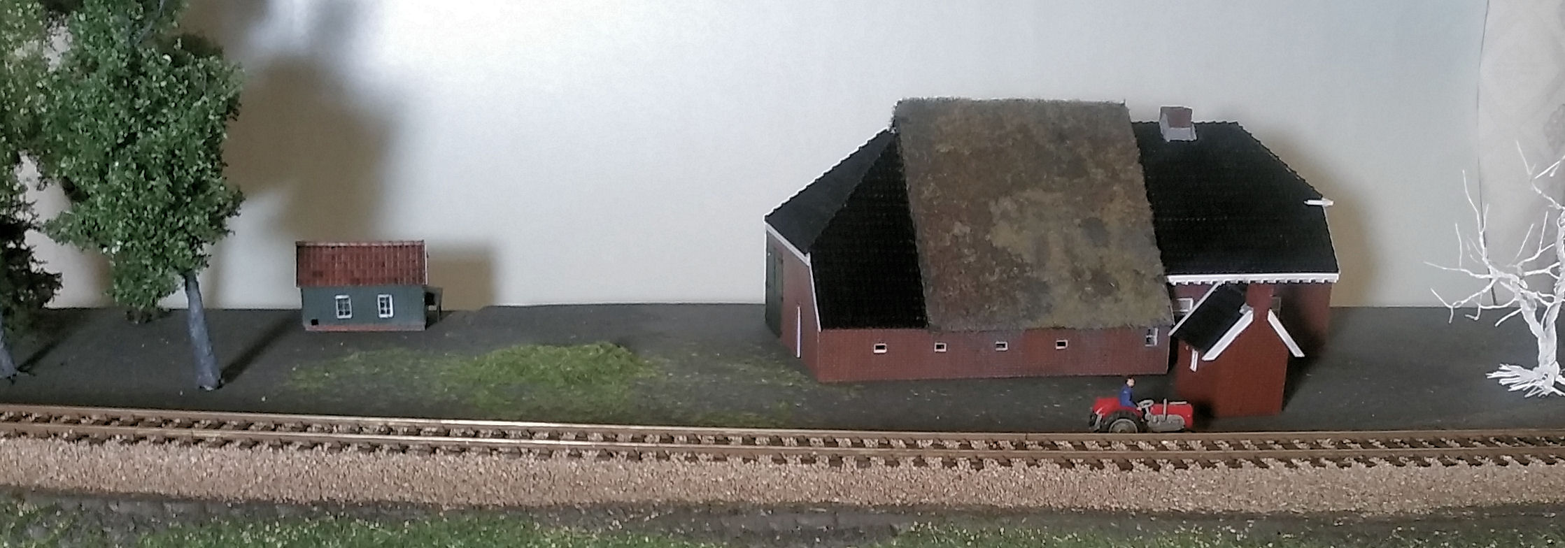

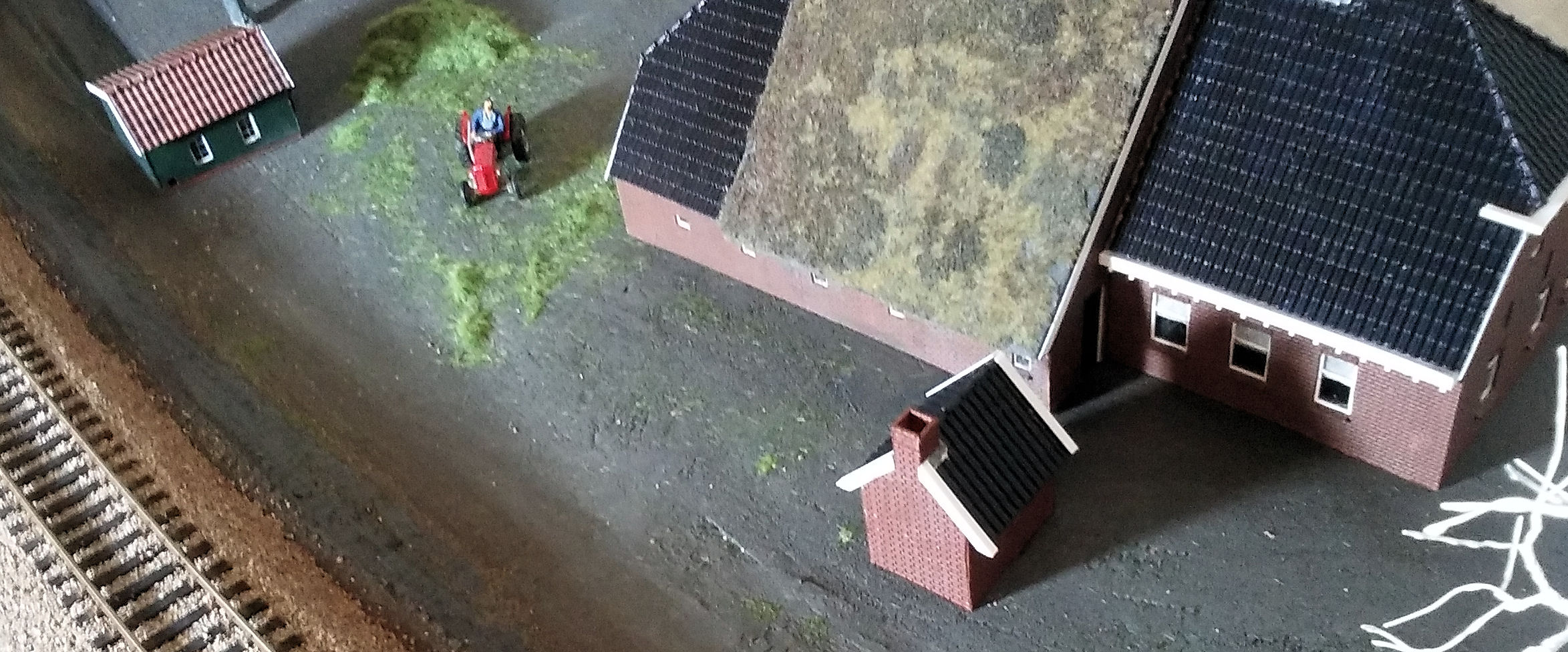

En dan wordt het zaak een goed plekje te vinden. Rekening houdend met een ren, die ook nog wat plek voor zich wil hebben:
En niet alleen de ren, er is ook nog een aantal andere zaken waarover nog nagedacht moet worden. Absoluut noodzakelijk is de mestbult. Een kapschuur daarentegen is een optie, maar vermoedelijk valt die wel af. Net als een hooischelf of een grasbult. Er moet ook plaats blijven voor redelijk wat manoeuvreerruimte achter huis.

De achterzijde iets meer richting de modulerand schuiven suggereert dat er meer achter zit. ;)
  • Berichten: 15452
« Reactie #14803 Gepost op: 21 December 2017, 22:21:50 »
Ja, maar er zit ook al een sloot achter. Die kan natuurlijk wel gedempt worden, maar daar zit ik even niet zo op te wachten.
Nou ja, we zitten nog steeds in de fase van schuiven en verzetten.
Falkenberg
  • Berichten: 4102
« Reactie #14804 Gepost op: 21 December 2017, 22:36:53 »
Dat is al beter, die kippen leggen natuurlijk geen enkel ei als ze strak aan de spoorbaan wonen.
