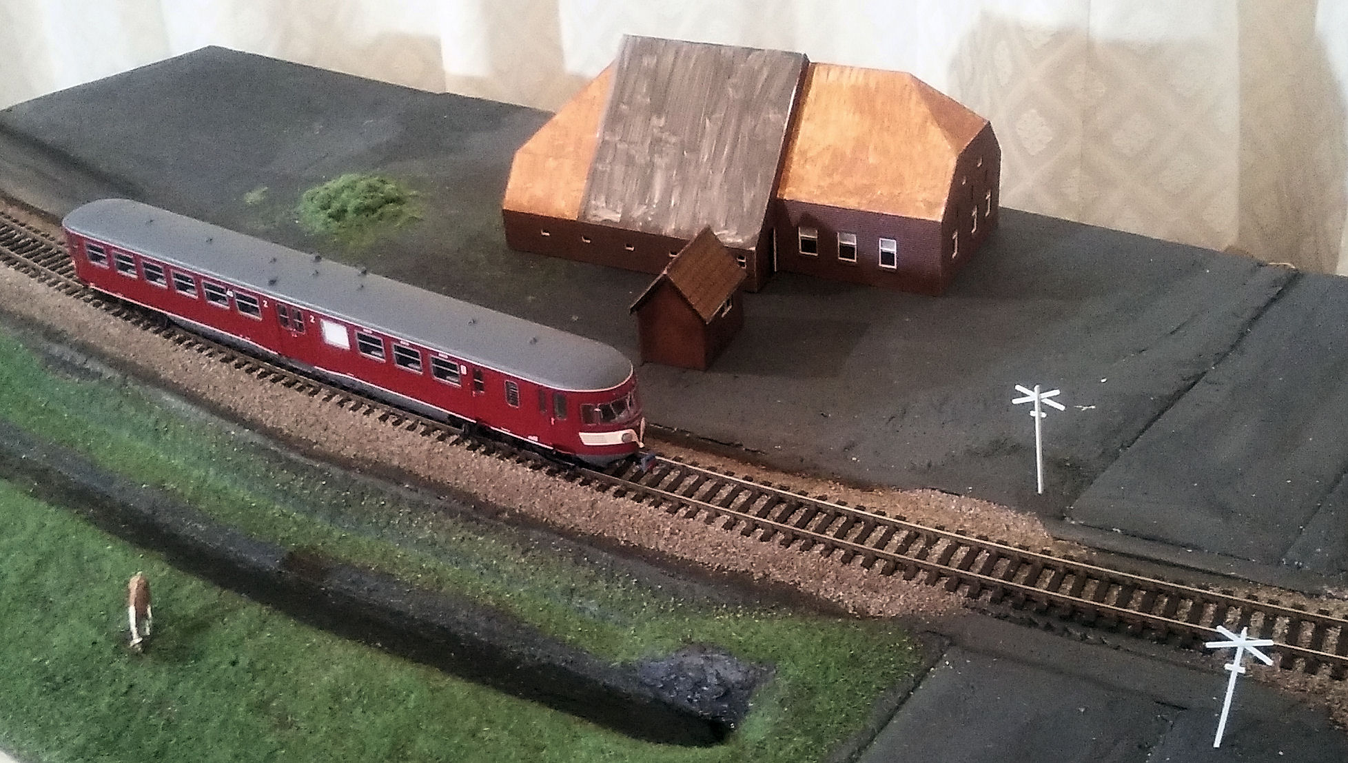

« Reactie #14580 Gepost op: 03 December 2017, 17:53:01 »
Iets minder wit:
't Gaat om 't idee, pannen en riet (als dat er van komt) moeten nog. Dit is alleen maar verf.

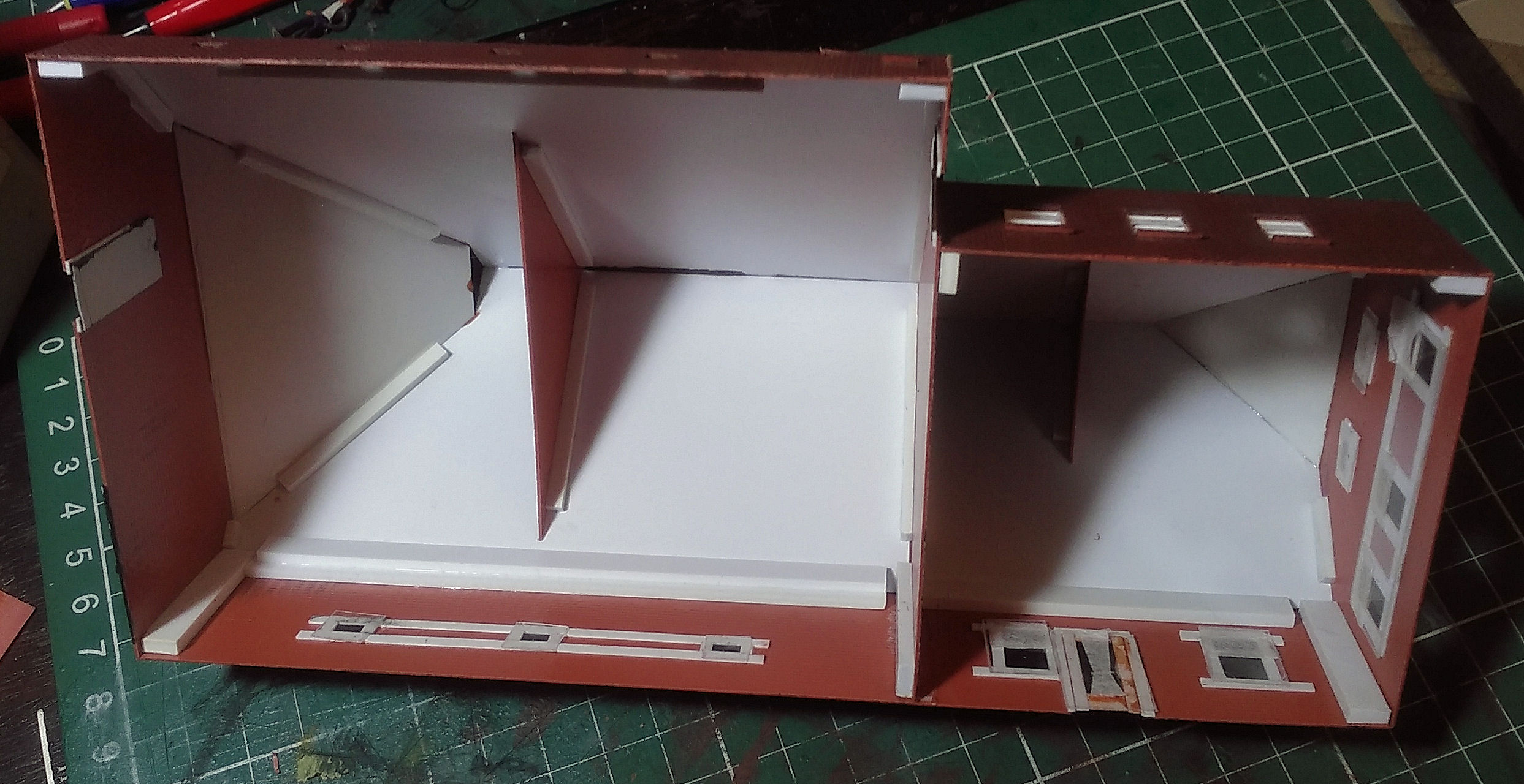

Misschien wel lollig om ook eens het binnenwerk van de boerderij te laten zien, zoals je van mij gewend bent bestaat dat weer uit het gebruikelijke lap- en improvisatiewerk:
Dit geldt misschien ook voor de meeste mensen, van buiten mooi en van binnen lapwerk.  :-\

Ik zie dat je de gordijnen zonder meer achter de vensters geplakt hebt. Om het effect een meer ruimtelijke indruk te geven, zou je ze ook op een paar millimeter afstand van de ruiten kunnen hangen, zoals ik deed bij een kantoorpandje. Het is misschien een miniem detail, maar het effect is opmerkelijk.

Daar heb je helemaal gelijk in, Bas. Ik dacht er op deze manier mee weg te komen omdat het maar van die kleine stukjes zijn, (6 x 8 mm), maar het had wel gemoeten. Ik kan er nog redelijk gemakkelijk bij, denkelijk breng ik er dus nog verandering in.
Citaat van: De man met de sik
... de meeste mensen, van buiten mooi en van binnen lapwerk.
Geen idee hoe de verhoudingen liggen, helaas heb ik het gevoel dat die wat scheef liggen, maar andersom gaat ook wel op: van buiten lapwerk, van binnen mooi.

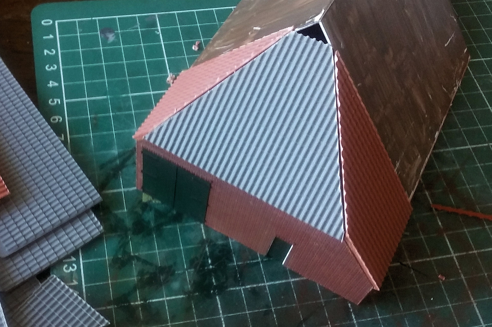

Een stukje dak zit er intussen ook op, en, ook hier, is het weer lapwerk en improvisatie. Van bij elkaar gescharrelde reststukken denk ik het geheel wel compleet te kunnen krijgen. De kleur doet er niet zo toe, dat wordt toch wel geverfd.

Nou, zin in... zin in... ik moet wel, Jerry. Het schijnt dat de module voor een mega-manifestatie staat ingepland, en als hij niet op tijd klaar is, valt een heel arrangement met een krappe kilometer rijlengte in het water, en heeft een heel legioen aan collega-modelspoorders een heleboel werk voor de kat z'n viool gedaan, zoals voor drie dagen dienstregelingen ontwerpen, wagen- en lokomlopen plannen, personeel inplannen, met natuurlijk de bijbehorende catering en logistiek - je ziet, er hangt dus heel wat van af!

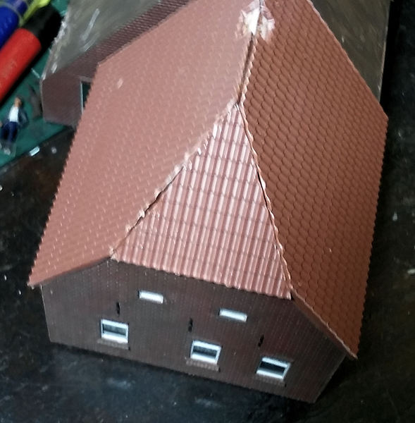

Het voorhuis is ook met pannen gedekt inmiddels:
Je ziet dat er ook aan een schoorsteen is gedacht. Was ik bijna vergeten trouwens, had ook achteraf nog wel gekund, maar zo is het iets makkelijker.
Overigens is het geen heksenwerk om de vorm van de diverse "dakplaten" te bepalen. Dat gaat heel gemakkelijk door een papieren malletje te maken. Die kun je makkelijker wat aanpassen (of zelfs helemaal overnieuw maken) dan een dakhelft uit plasticplaat.
Desondanks lijkt het (voorlopige) eindresultaat nogal slordig en dat is het ook. Straks worden alle rafeltjes weggewerkt onder de nokvorsten en loodslabben.
Nog twee "totaalplaatjes":
Nu toch maar eens serieus gaan nadenken hoe een rieten dak na te bootsen. Zo'n Kibri-plaatje heb ik niet liggen, en bovendien lijkt me dat ook niet echt helemaal je dàt. Nu ja, een nachtje slapen kan nog wel.
